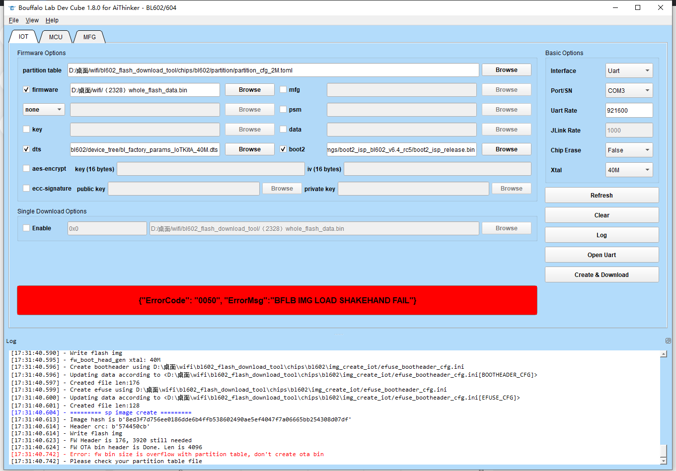

ai-wb2-12f烧录固件,出现这个问题的原因

没进烧录模式,参考M62的烧录文档接线

fw太大了,选4M的分区表

看错误好像有提示
