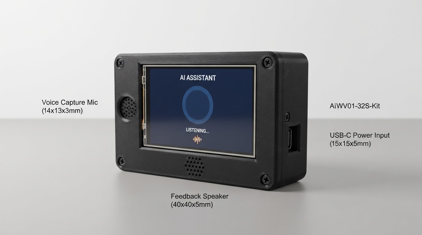

Ai-WV01-32S-Kit 是安信可的 AI 语音模块,出厂固件已烧录好,开箱即用——它有自己的 WiFi、麦克风、扬声器,跑 PalChat AI 固件,支持 UART-MCP 协议与外部 MCU 交互。用户不需要对 AI 模块做任何二次开发
想让它关电脑上的 QQ、调客厅的灯、查询树莓派状态?做不到——除非有人帮它把"手"伸到局域网里其他设备上。
WT32-SC01 做 MCP 网关中转
我用 WT32-SC01 做中转网关,连接在 AI 模块和局域网设备之间:
  • Ai-WV01-32S-Kit:出厂固件,不动它,只通过 UART 和网关通信
  • WT32-SC01:跑的网关固件,同时承担三重角色
  • 局域网设备:任意能跑 HTTP 服务的设备(电脑、树莓派、ESP32、智能灯)

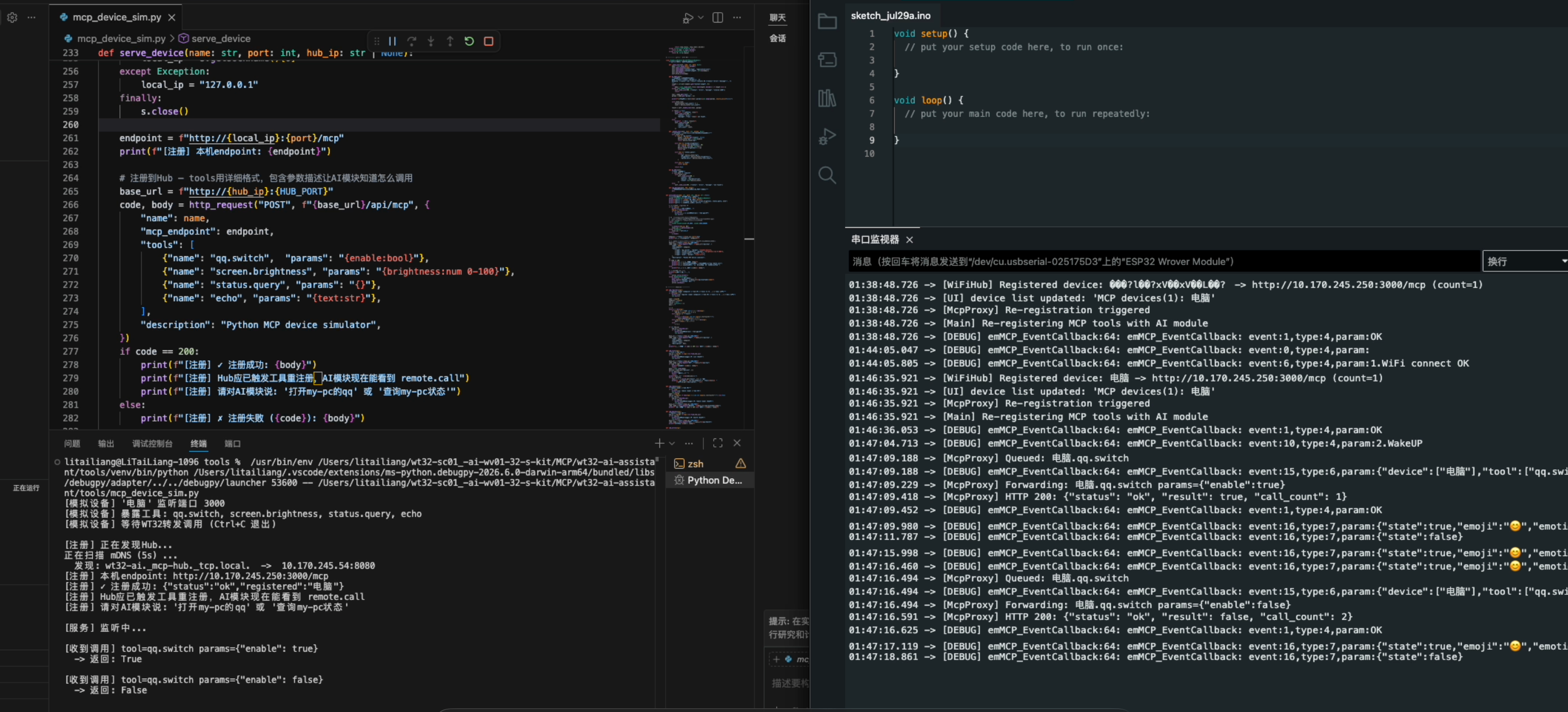

第二层:HTTP Hub 北向接口
局域网设备通过 REST API 注册到网关:
POST   /api/mcp       注册/更新设备
GET    /api/mcp       查询所有设备
DELETE /api/mcp?name= 删除设备
GET    /api/health    健康检查
设备注册时声明自己的工具列表:
POST /api/mcp
  "name": "my-pc",
  "mcp_endpoint": "http://192.168.1.10:3000/mcp",
  "tools": [
    {"name": "qq.switch", "params": "{enable:bool}"},
    {"name": "screen.brightness", "params": "{brightness:num 0-100}"}
网关收到注册后,立刻触发 MCP 工具重注册——重建 remote.call 的描述字符串,让 AI 模块看到最新的可用设备+工具清单。

2. 异步代理队列——不让 HTTP 请求冻住主循环
MCP 工具回调跑在 mcp.loop() 内部。如果回调里直接发 HTTP 请求(1-3 秒),UART 解析、LVGL 渲染、动画帧全部卡死。
解法:回调只入队,主循环每轮处理一个请求。队列深度 4,满了返回 proxy busy。整个系统保持响应,代理转发不阻塞。

设备增删时,网关必须通知 AI 模块更新工具列表。但重注册不能在 HTTP 处理回调中执行(emMCP 的 UART 发送不可重入),所以用标志位延迟到主循环:
// wifi_hub.cpp — 设备注册成功后
mcp_proxy_trigger_reregister();  // 设置标志位
// main.cpp — 主循环检测标志
if (mcp_proxy_needs_reregister()) {
    mcp.resetTools();          // 清空emMCP工具表
    register_mcp_tools();      // 重新定义本地+代理工具(含最新的remote.call描述)
    mcp.registerTools();       // 通过UART发送新工具列表给AI模块
    mcp_proxy_clear_reregister();
HTTP Hub 实现

mcp_device_sim.py — 模拟远程 MCP 设备
自动发现 Hub、注册设备、接收转发调用:
# 启动模拟设备(自动发现Hub,注册名称"电脑",端口3000)
python3 mcp_device_sim.py
# 指定名称/端口
python3 mcp_device_sim.py serve --name my-pc --port 3000
# 对AI说: "打开电脑的qq" / "查询电脑状态"
# 终端会显示WT32转发来的HTTP POST
模拟 4 个工具:qq.switchscreen.brightnessstatus.queryecho
mcp_hub_client.py — Hub 管理客户端
python3 mcp_hub_client.py discover              # mDNS发现Hub
python3 mcp_hub_client.py list                  # 查询已注册设备
python3 mcp_hub_client.py remove my-pc          # 删除设备
python3 mcp_hub_client.py health                # 健康检查

  • WT32-SC01:ESP32-WROVER-B,双核 240MHz,8MB PSRAM,480x320 IPS 触摸屏——跑的网关固件
  • Ai-WV01-32S-Kit:安信可 AI 语音模块,出厂固件已烧录好(PalChat AI),自带 WiFi、麦克风、扬声器——不需要二次开发,只需通过 UART 连接 WT32-SC01 即可
