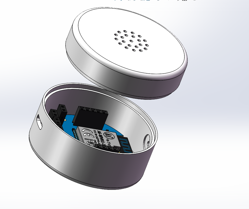

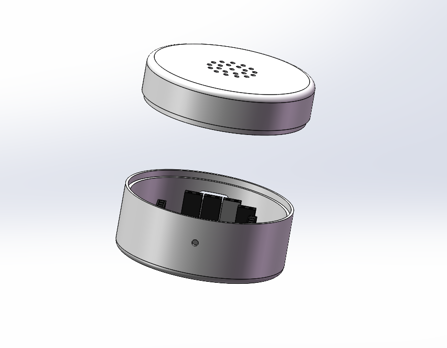

SolidWorks 装配总图:圆形外壳 + WV01-32S 主板 + 扬声器仓位
PCB 3D 渲染:WV01-32S 模组居中,排针、麦克风、扬声器接口一应俱全
结构爆炸图:上盖(扬声器面)+ 下壳(主板仓)两段式装配

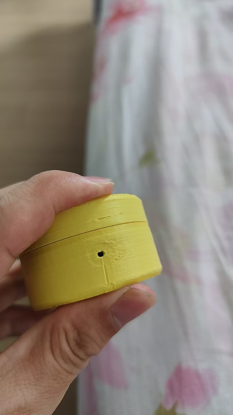

设计图再漂亮,也得看实物能不能打。下面是已经打印、装配、通电的实机照片。

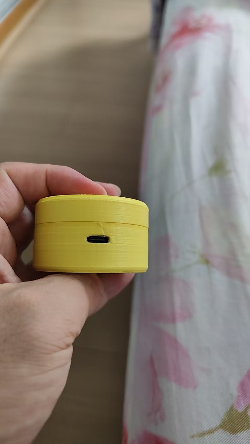

实机侧面:预留 Type-C 充电/供电口,开口精度刚好,插拔顺畅。
实机另一侧:MEMS 硅麦收音孔,孔径较小,既能拾音又能防尘。

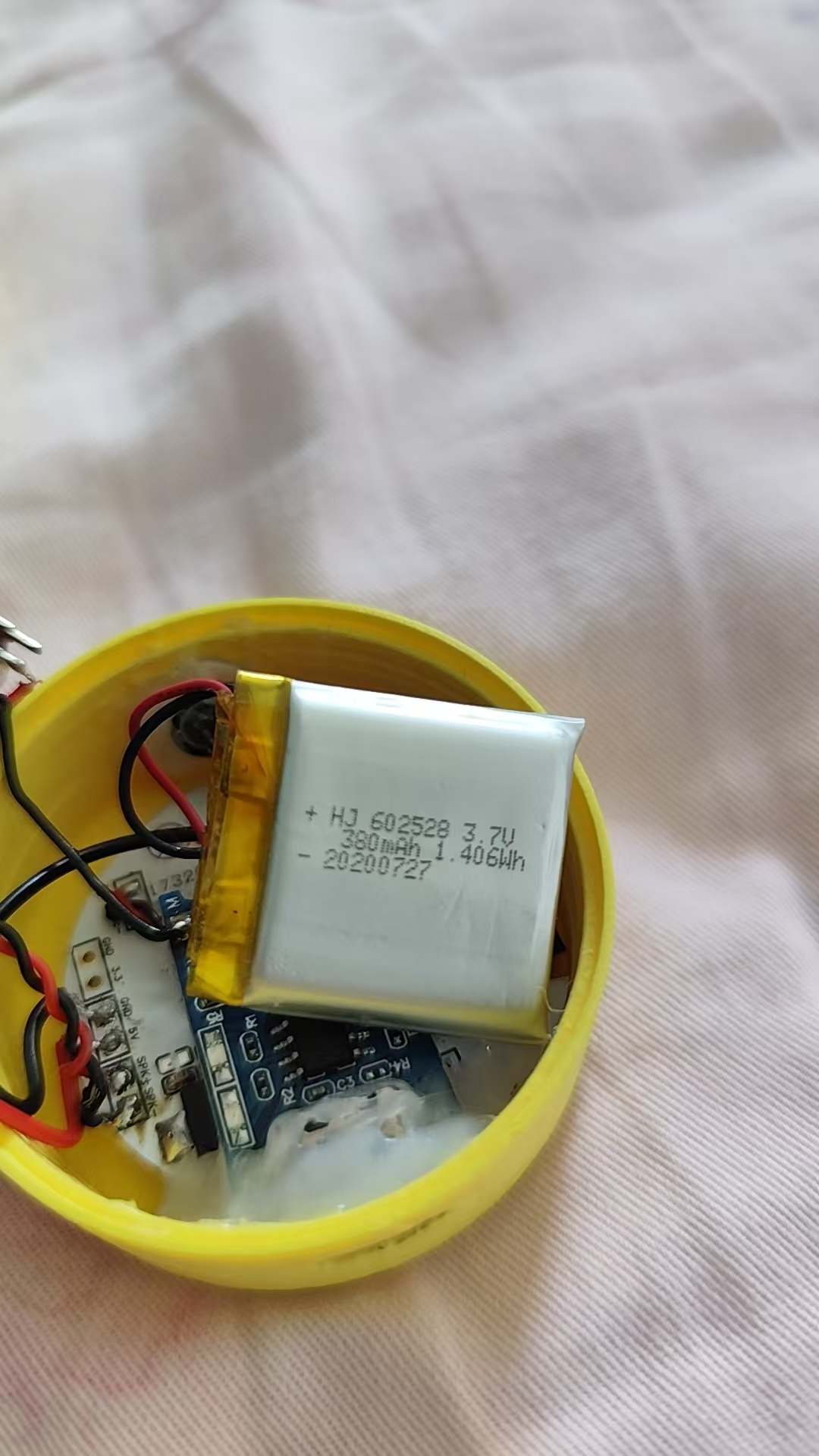

拆开下壳:WV01-32S 圆形主板、喇叭、电池、硅麦全部塞进了这个小圆盒里,空间利用率很高。
电池特写:HJ 602528 3.7V / 380mAh / 1.406Wh 软包锂电,续航足够孩子日常识字使用。

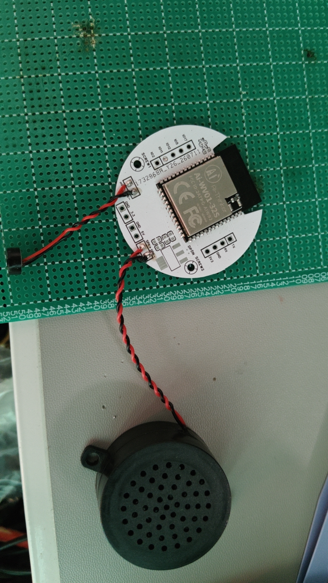

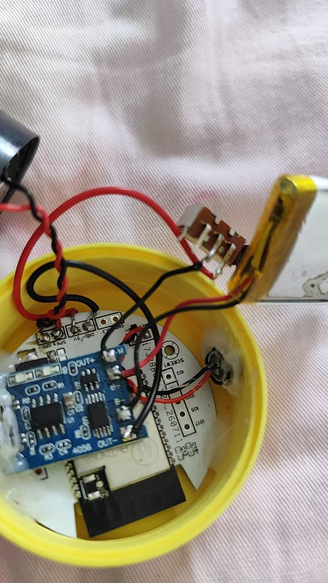

裸板调试:安信可 Ai-WV01-32S 模组已经焊好,喇叭引线接出,先裸跑验证语音通路再上壳。

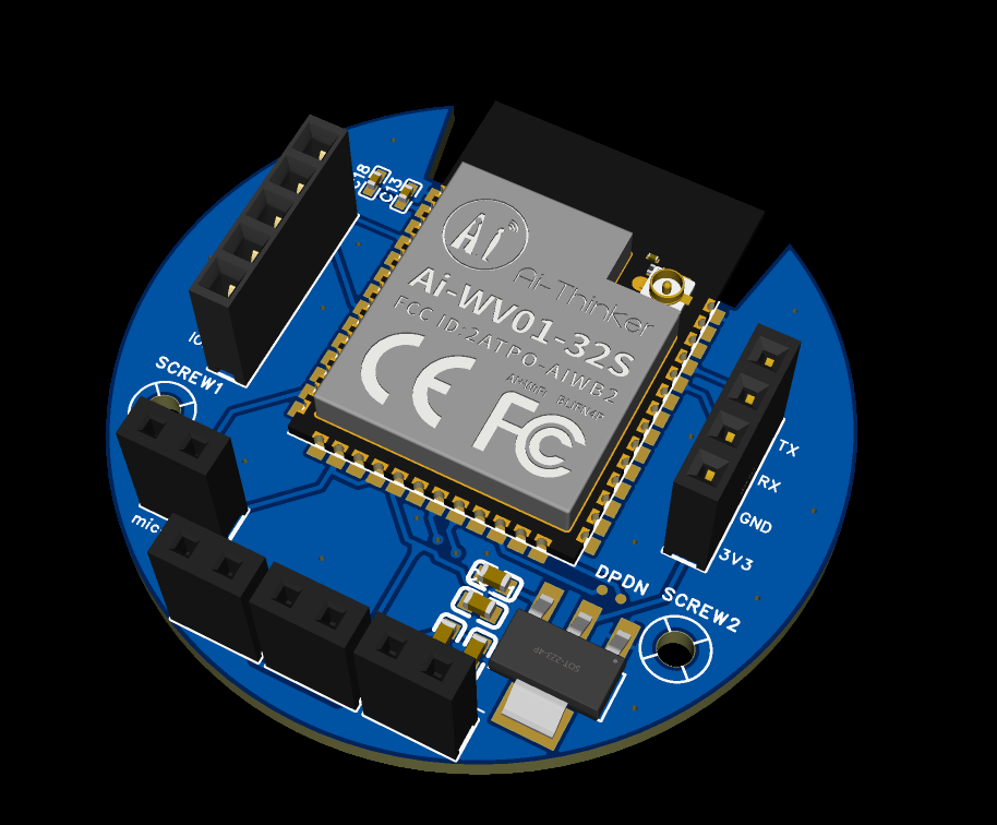

🍳 硬件设计:原理图与 PCB
主控直接用 WV01-32S,把它的音频、串口、IO 全部拉出来。
原理图:WV01-32S 外围电路,包含麦克风/扬声器接口、UART、BOOT、复位以及 3.3V LDO
关键信号说明:
  • SPK+/SPK-:喇叭差分输出,功放由 WV01 内部音频链路驱动;
  • MIC+/MIC-:麦克风差分输入,用于语音唤醒和对话;
  • TX/RX:调试串口,烧录固件和查看运行日志;
  • IO2/IO5/IO11/IO12/IO17:预留 GPIO,可接按键/指示灯;
  • DP/DN:USB 差分,Type-C 口用于供电和程序下载;
  • LDO 部分:5V 输入降压到 3.3V,给 WV01 和外设供电;电池通过保护板直接接到 5V 母线,实现移动使用。
PCB 布局同样做成圆形,和外壳同形,螺丝孔位对应外壳立柱。
PCB 顶层布线图:圆形板,丝印标出了 IO、MIC、SPK、UART、螺丝孔位置
板子尺寸不大,元件也不多,焊接难度主要集中在 WV01-32S 模组的邮票孔或排针,以及 0402/0603 的阻容。建议先用低温锡膏 + 热风枪吹主控,再手焊大器件。
🎨 结构设计:3D 外壳与装配
外壳用 SolidWorks 画的上下分体式圆盒:
  • 上盖:正面开扬声器出声孔阵列,边缘做倒角;
  • 下壳:内部有 PCB 卡位、螺丝柱、麦克风/按键预留孔;
  • 装配方式:上盖和下壳通过卡扣 + M2 螺丝固定。
另一视角爆炸图:可以清晰看到主板仓深度和定位柱
SolidWorks 装配树:3D_PCB1、外壳零件、配合关系一目了然
建议用 PETG 打印,韧性更好,摔地上不容易裂。如果追求质感,可以像楼主一样简单喷个色🟣,成品立马高级起来。

拆机内部总览
组装完成后的内部结构,电池贴在下壳侧壁,主板居中,喇叭正对出声孔。

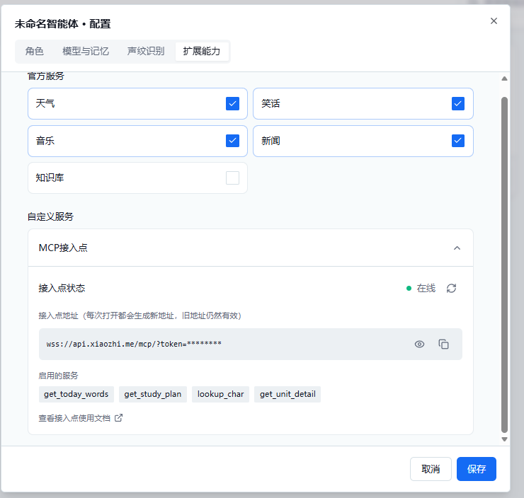

🌐 小智平台接入与配置后台
登录小智智能体后台,在「扩展能力 → 自定义服务 → MCP 接入点」里填入本地桥接出来的 WebSocket 地址,就能看到 get_today_words 等 4 个工具已启用。
小智后台:接入点状态「在线」,已启用 get_today_wordsget_study_planlookup_charget_unit_detail
配置好后,孩子对设备说「今天学习哪些汉字」,小智会判断意图并调用 get_today_words(),拿到结果后 TTS 播报;孩子问「秋字什么时候学」,则调用 lookup_char('秋')

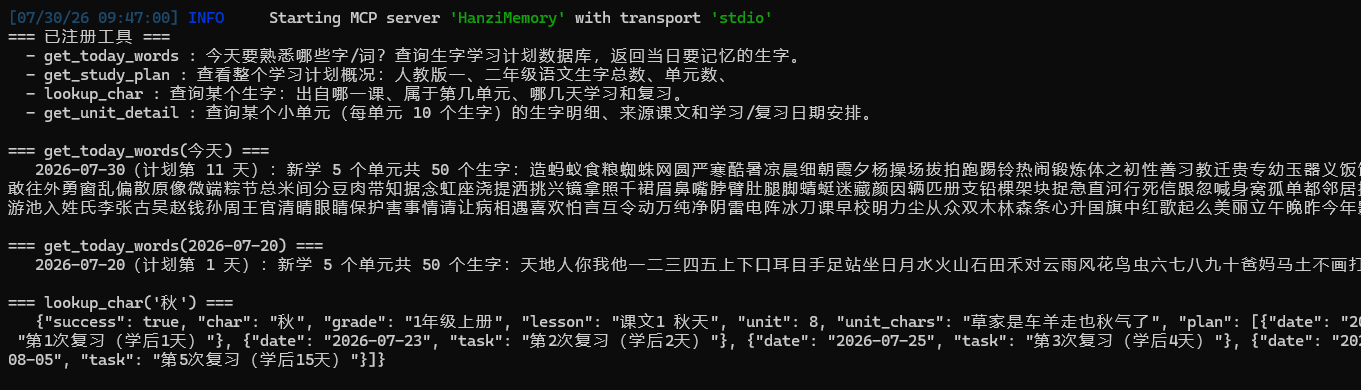

本地启动 MCP 服务器并跑了一遍工具调用测试,结果如下:
  • 4 个工具全部正常注册;
  • 2026-07-30(第 11 天):新学 5 个单元 50 字 + 复习 20 个单元 200 字;
  • lookup_char('秋'):正确返回「1年级上册·课文1 秋天」、单元 8,以及 2026-07-21 新学、后续 5 次复习日期。
MCP 服务器启动日志与工具调用结果
实际语音体验:孩子放学回家喊一声「今天学习哪些汉字」,设备会先把今天要新学的字读一遍,再提示复习的字。家长不用翻书、不用做表,AI 按艾浩斯曲线自动排好。
