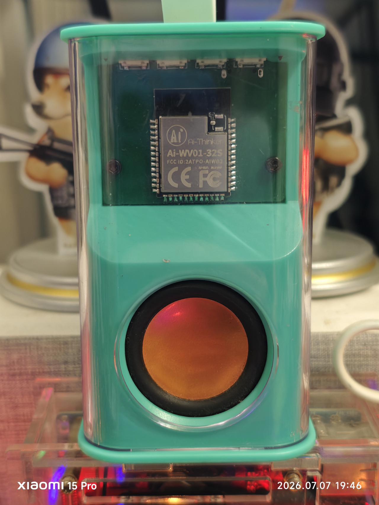

一句话了解它:基于 Ai-WV01-32S 和 Opus 音频编码,将 AiPi-PalChatV1 开发板改造为互联网对讲机,通过自建 WebSocket 中继服务器实现多设备实时语音对讲,支持 1-16 频道分组通话。
一、创作思路
1.1 项目起源
AiPi-PalChatV1 原本是一款 AI 语音助手开发板,板载了 VB6824 音频编解码芯片、麦克风、扬声器和 WiFi 模组,核心算力由 BL602 提供。这些硬件天然具备语音采集、编码、传输和播放的完整链路,非常适合实现互联网对讲机这一经典应用场景。
刚好手上有两块 AiPi-PalChatV1 开发板,便有了这个想法:把它们改造成一对无需依赖公网云服务、完全自主可控的互联网对讲机
1.2 主要用途

八、成品展示
8.1 实物照片
8.2 语音交互演示视频

用十来块钱的蓝牙音响改的
