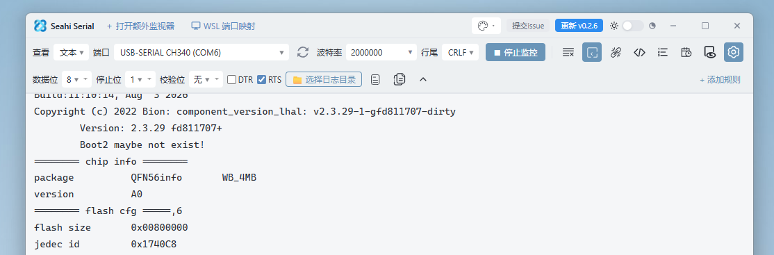

小安派DU的串口和usb口都有typec接口,用来开发USB设备非常方便。这几天在用的时候发现打开串口助手的时候程序就不执行了。
偶然发现原来时串口助手上的RTS流控打开了。在打开RTS流控时为什么程序就不执行了?佬们来解答下。

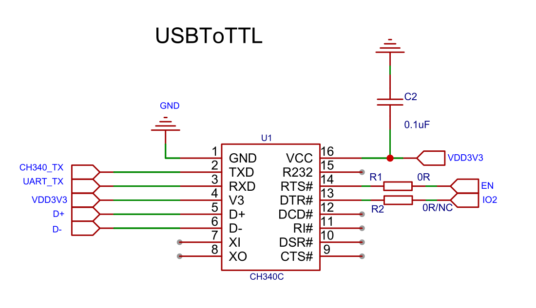

串口这部分的原理图是这样的
给你抓泽哥来问问
因为RST接的是EN,勾选的时候是下拉的。
