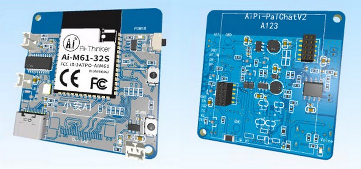

项目介绍
AiPi-PalChatV2 是一款接入了 小智AI 或 火山引擎 的高性能语音交互开发板,专为智能语音场景设计。
  • 基于安信可 Ai-M61-32S 模组主控,具备高集成度、高性能等特性;
  • 支持 离线语音唤醒 与 语音打断 功能;
  • 结合 2W/8Ω 扬声器与双供电模式(Type-C 或 电池);
  • 通过安信可IOT小程序进行配网,智能体选择&配置,快速部署语音交互能力的硬件创新场景。
开发板介绍及联网配置方案详见:【小安派 AiPi-PalChatV2】开箱、介绍、测试 .

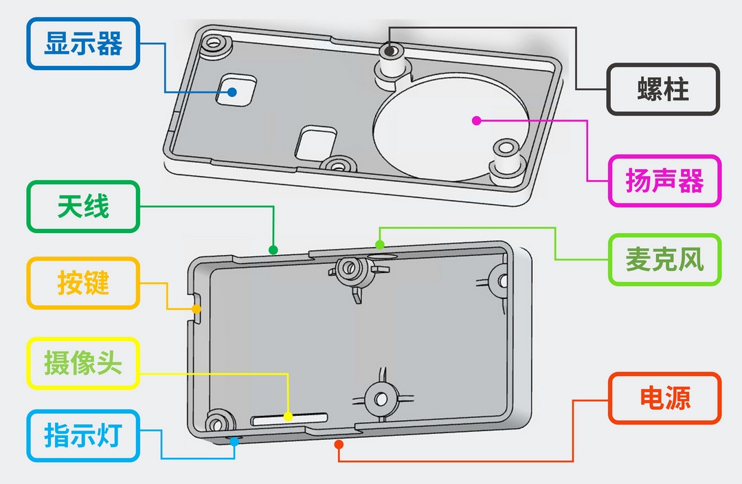

结合功能强大的 AiPi-PalChatV2 开发套件,设计 3D 外壳,给出更好的便携和固定解决方案。

外壳
包括3D渲染、功能展示、实物展示等;
根据官方提供的 PCB 封装文件,导入嘉立创 EDA 即可绘制外壳。
详见:文档 | aipi-palchatv2 .

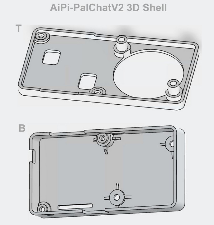

3D 渲染
功能展示
外壳设计包括
  • 显示器引脚接口打孔设计,便于安装和整体美观,确保结构稳固;
  • PCB 天线侧边开孔设计,便于 WiFi 信号连接,避免干扰;
  • 电源开关按键侧边开孔设计,便于开关机操作;
  • 摄像头排线底层开孔设计,便于二次开发与摄像头排线引出;
  • 指示灯侧边开孔设计,便于观察电池充放电状态;
  • 电源侧边开孔设计,便于 Type-C 数据线接入供电和充电;
  • 麦克风侧边开孔设计,便于安装和固定 MIC 设备,并确保聆听效果与声音接收质量;
  • 扬声器顶层开孔设计,便于对话与播放声音传播;
  • 螺柱设计兼顾开发板 PCB 与扬声器的固定孔位,定位准确,便于安装螺丝;
详见:AI 聊天桌面助手 - 立创开源硬件平台 .

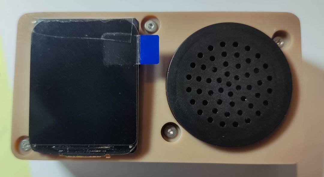

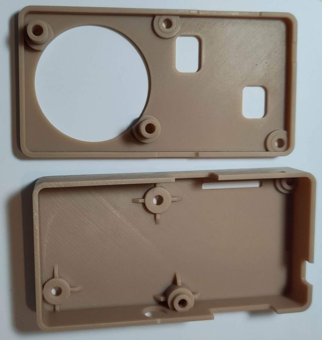

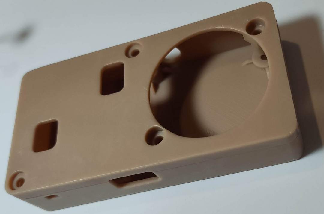

实物图
  • 使用嘉立创 3D 打印,材质为颜色随机的 X 树脂;
  • 采用顶层和底层分离的方式,组合效果如下
  • 结合开发板预留的螺丝孔定位,使用 M2 螺丝固定外壳和套件,包括主板和扬声器以及麦克风;

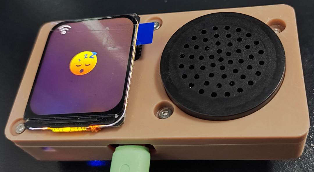

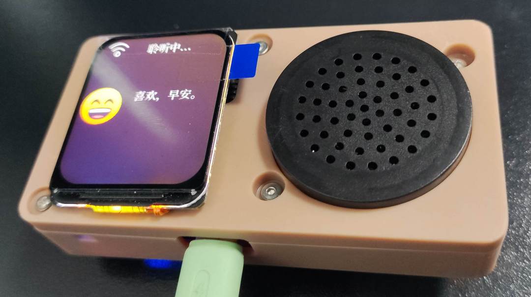

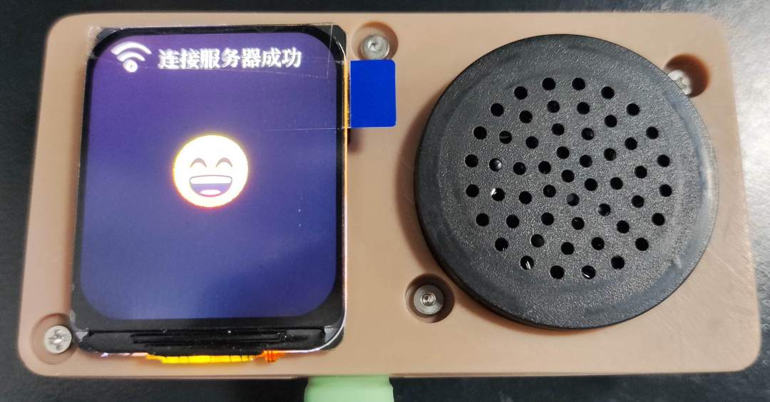

上电演示
连接服务器、对话演示、多种状态演示等,可结合具体使用场景进行功能拓展。
连接服务器
对话状态
休眠状态

2025-10-26 20:50:24
2025-10-26 20:52:28
哇,点赞😁
2025-10-26 23:37:39
大佬厉害了,经常看到你
2025-10-27 07:39:36
外壳不错👍
2025-10-27 08:34:00
这个打印的质量好高啊,看起来不像是FDM
2025-10-27 09:02:35
2025-10-27 10:57:49
感谢大佬们的评论关注,后续将持续升级该产品的软硬件功能,开发更多亮点~
2025-10-27 13:50:15
外壳这打印质量真好呀
