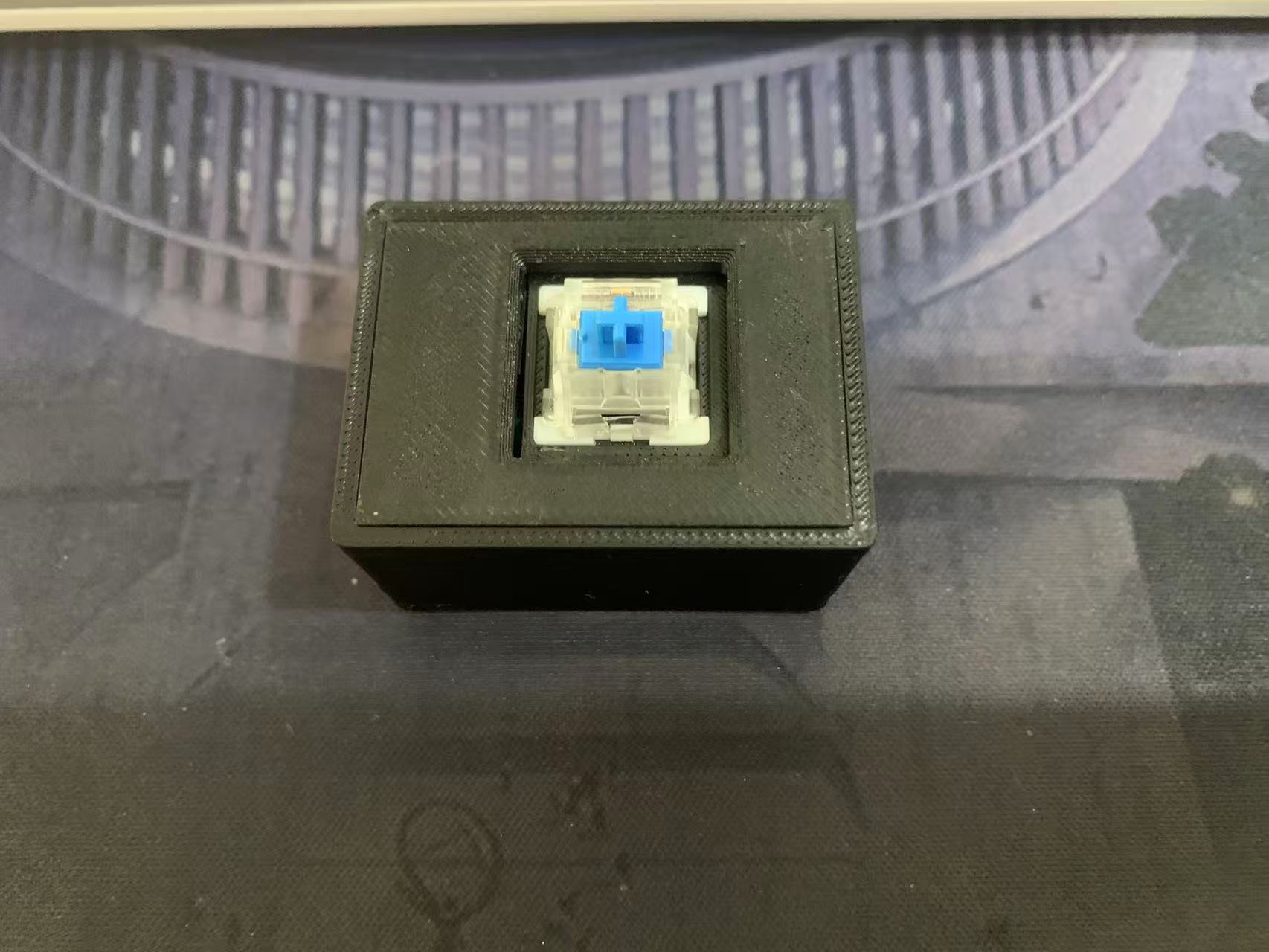

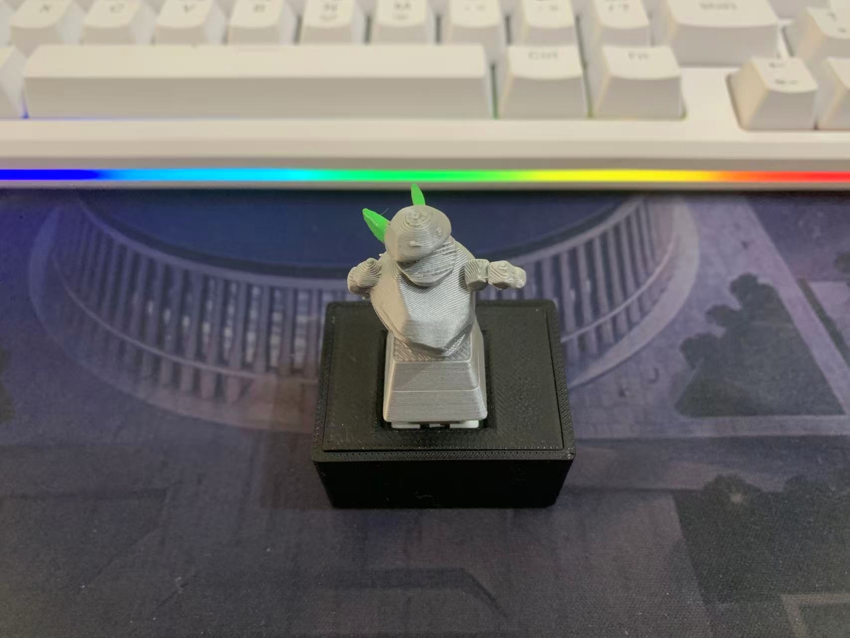

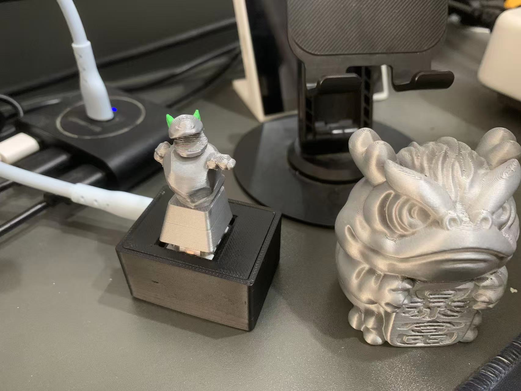

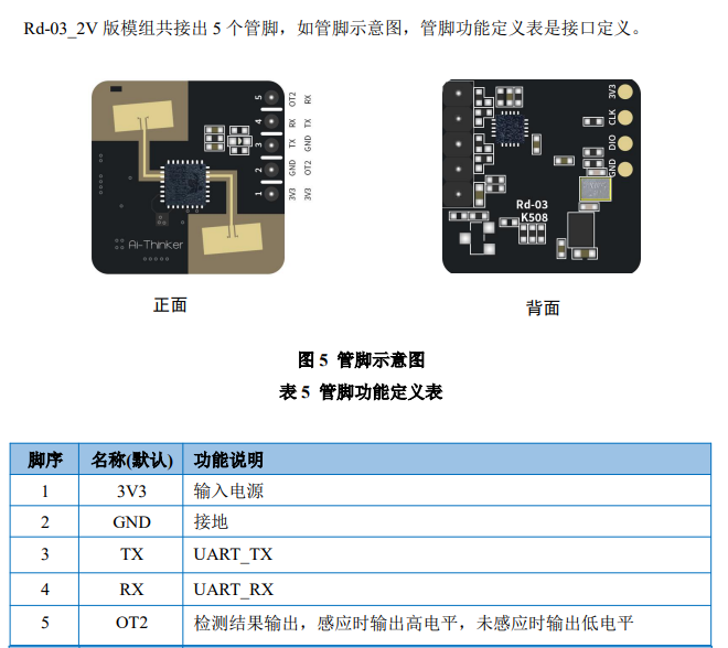

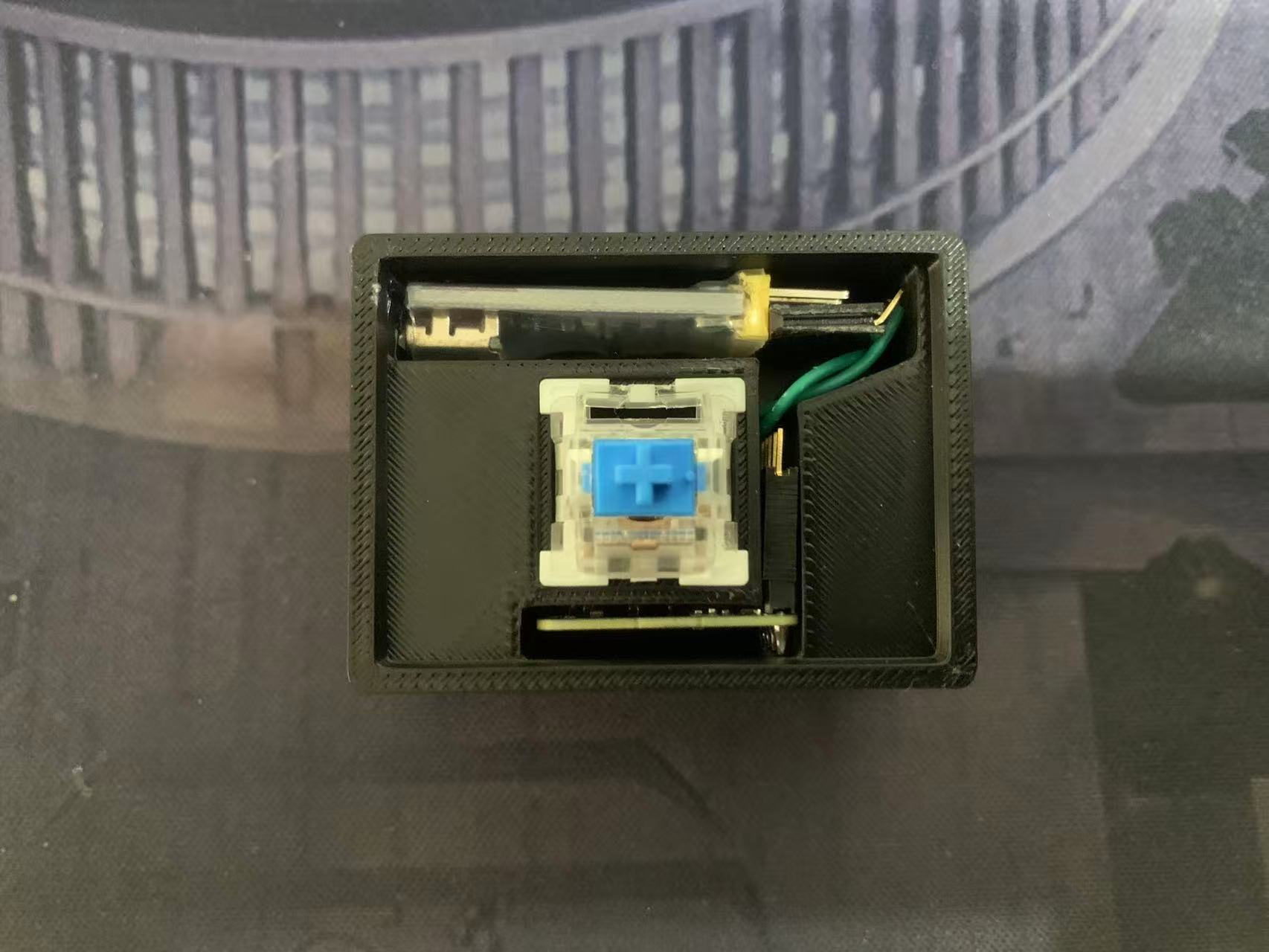

考虑到长时间伏案工作,普通的提醒工具只能通过时间提示。如果已经离开办公桌也检测不到。之前申请的Rd-03V2刚好满足,所以就通过Rd-03V2实现感知人体存在。由于主要考虑PC提醒所以这次上位机没有使用单片机,而是使用 USB转串口连接Rd-03V2,使用上报模式来实现较为细致的行为检测。
之间做的都是方方正正的,这次想着美化一下。弄了个机械键盘按键,上面放个键帽。凑合看的吧。还想着加个灯光啥的,手上的led灯比较大。需要把模型增大。就放弃了。
为了演示,视频中示例程序时间改成了15秒,正常设置的是 30 *60 三十分钟 。
石矶娘娘:尔等凡人,久坐如顽石化形~!快起来动动吧。

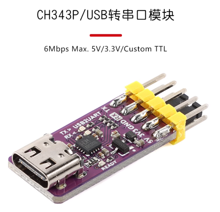

Snipaste_2025-10-26_10-53-11.png这次小DIY 主要用到 RD03_V2 和 一个串口
PC 端程序:
