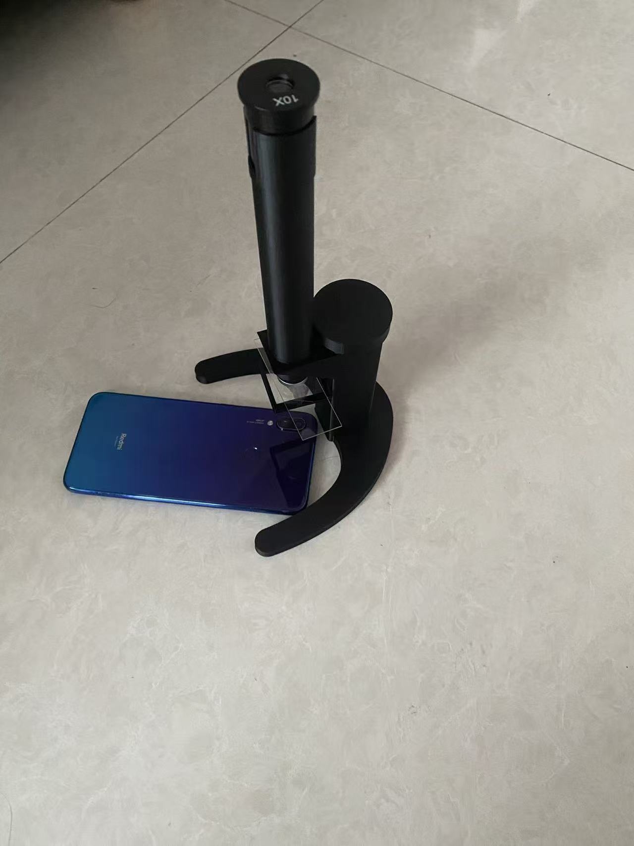

自从孩子上小学后,天天问各种让我回答不上来的奇怪的问题。最近又迷恋上用放大镜到处找东西观察,而且还对放大到更大的微观世界想进行观察👀。
我无意中说显微镜可以观察到细胞,他就开始让我给他搞一个显微镜😢。贫困的家庭显然不能斥巨资去购买那么高端的设备😊。好在有大佬已经DIY制作了显微镜,成本还相当可观💕。
打印组装完成后使用发现不是特别的方便😂,眼睛盯着镜头看,手需要调整目镜和玻片的位置,想观察到一个比较好的“相”相当的麻烦。特别是还想把观察到的“相”拍照保存下来就更加的麻烦🤦‍♀️。

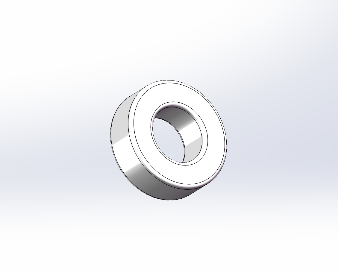

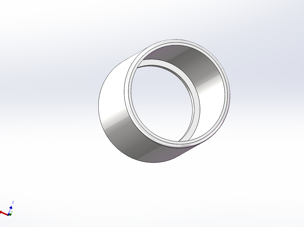

首先设计一个简单的套筒把BW21-CBV的镜头固定住,这样方便BW21-CBV和目镜进行固定连接。
随后就是确定目镜和摄像头的位置。设计一个下方的卡口和目镜进行固定,卡口的边缘刚好和目镜挂接。
开启3D打印机把这两个结构件制造出来。
目镜和结构件进行组装。
至此,目镜和摄像头就安装好了。

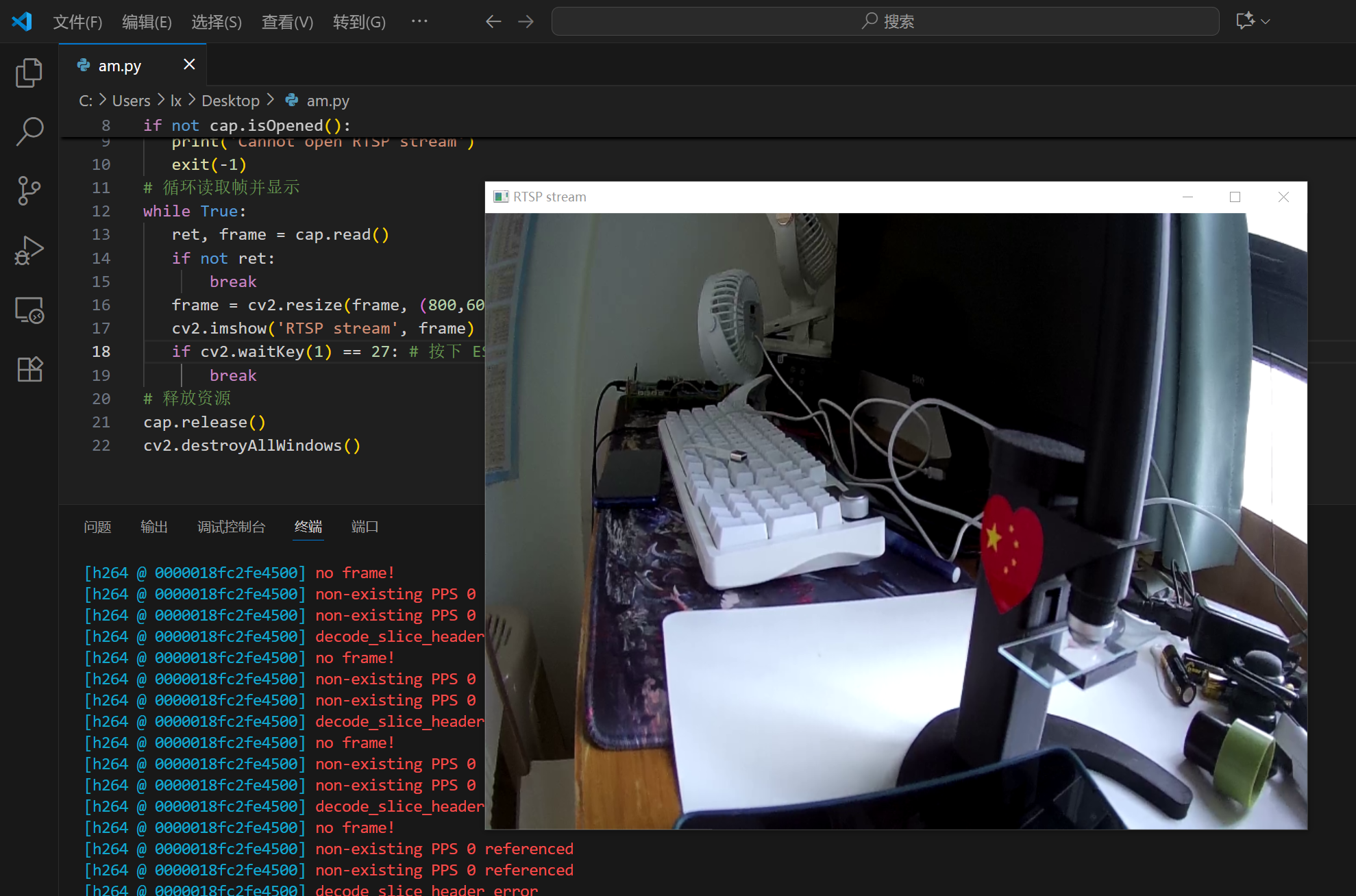

4. 代码配合
PC端为了自己可以处理图像,编写python代码来对视频流进行捕获,并显示出来😊。当然,也可以后面来进行细胞计数等高级的玩法。
import cv2
# 设置 RTSP URL
RTSP_URL = 'rtsp://192.168.68.204:554'
# 创建 VideoCapture 对象
cap = cv2.VideoCapture(RTSP_URL, cv2.CAP_FFMPEG)
# 检查是否成功打开 RTSP 流
if not cap.isOpened():
   print('Cannot open RTSP stream')
   exit(-1)
# 循环读取帧并显示
while True:
   ret, frame = cap.read()
   if not ret:
       break
   frame = cv2.resize(frame, (800,600))
   cv2.imshow('RTSP stream', frame)
   if cv2.waitKey(1) == 27: # 按下 ESC 键退出
       break
# 释放资源
cap.release()
cv2.destroyAllWindows()
BW21-CBV的代码参考example中的video-only进行修改。

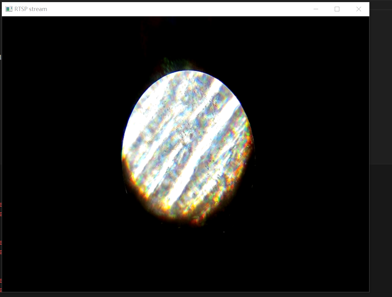

5. 效果展示🎉
这是一个洋葱皮的观察图片。
感觉回到了中考的“洋葱表皮细胞观察”哈哈。挺好玩。最后来看看这个项目的全家福。
