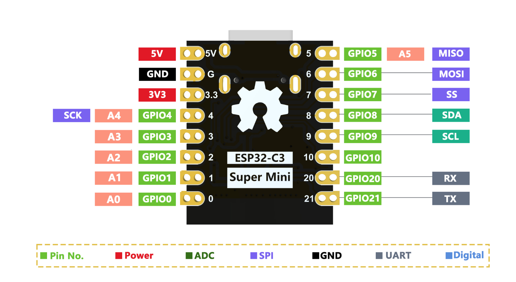

1.引脚连接:
  • 雷达模块 (Radar UART) :
  • RX (接收): GPIO20
  • TX (发送): GPIO21
  • 继电器 (Relay) :
  • 连接到: GPIO5
  • 指示灯 (LED) :
  • 连接到: GPIO2

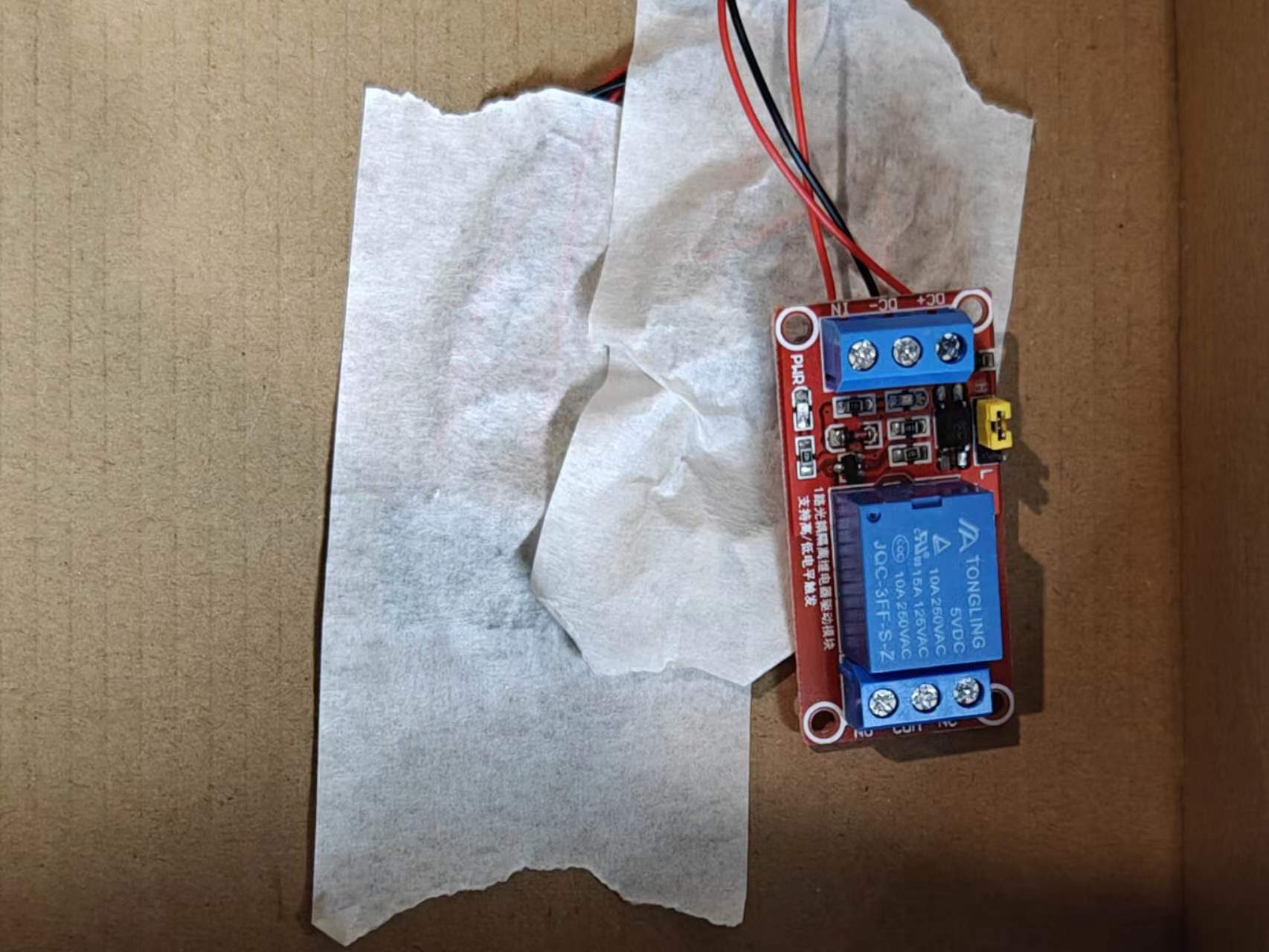

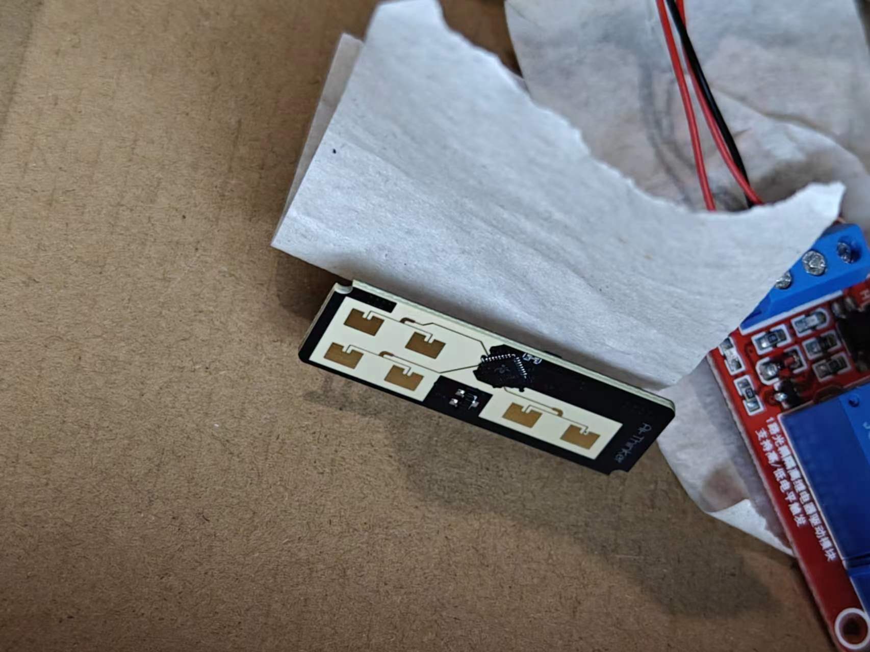

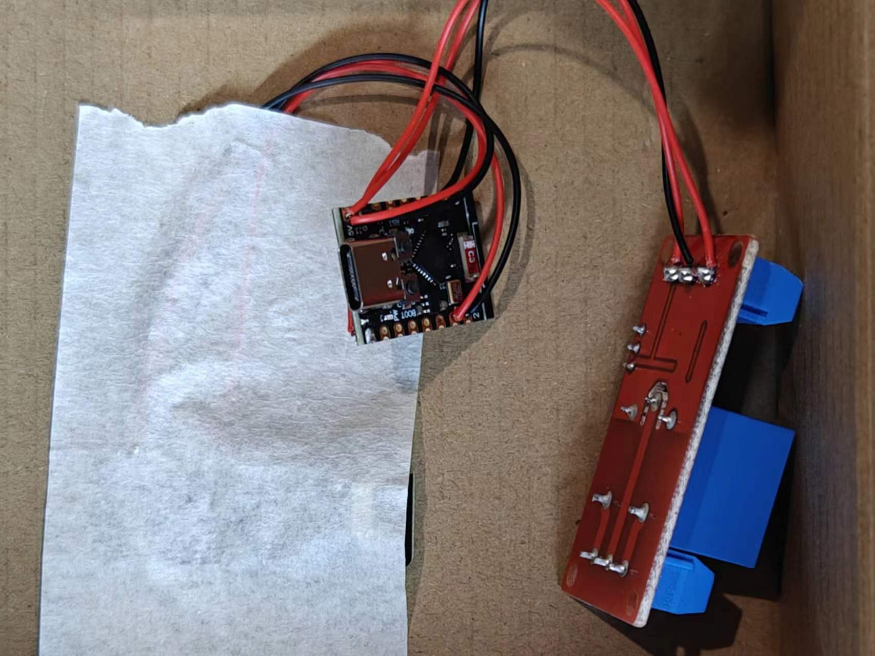

2.安装到外壳:
将雷达用美纹纸贴住,贴在底部
开发板和继电器一并用美纹纸贴好
完成

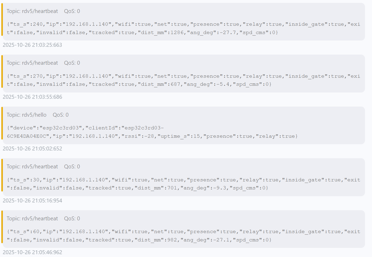

MQTT演示:
这里MQTT服务器不做特别推荐指名,可以自行选择。
同时,因为时间关系,没有做出更多的联动。

  • MQTT over TLS:端口 8883;主机/用户名/密码通过占位符配置;断线重连;主题精简为 rdv5/hellordv5/heartbeat
  • 数据格式标准化:JSON格式数据,便于系统集成
  • 稳定心跳:默认 30s 间隔(HEARTBEAT_INTERVAL_MS
通信协议:
  "ts_s": 123456,
  "ip": "192.168.1.20",
  "wifi": true,
  "net": true,
  "presence": false,
  "relay": false,
  "inside_gate": false,
  "exit": false,
  "invalid": false,
  "tracked": true,
  "dist_mm": 840,
  "ang_deg": -12.3,
  "spd_cms": -18

9.2 网络与 MQTT
  • 连接栈:WiFiClientSecure + PubSubClient(TLS)。
  • 根证书:emqx_ca.hEMQX_CA_CERT_PEM
  • 服务器参数(src/mqtt_client.h):
    • kHost = "你的sever连接地址"
    • kPort = 8883(MQTT over TLS)一般情况
    • kUser = "esp32c3rd03"
    • kPass = "你的认证密码"
  • 主题:rdv5/hello(保留)、rdv5/heartbeat(非保留)。
  • 心跳与重连(src/mqtt_client.h):
    • RECONNECT_INTERVAL_MS = 15000(15s)
    • HEARTBEAT_INTERVAL_MS = 30000(30s)
  • 缓冲区:mqtt_.setBufferSize(512)
  • 心跳负载字段来源:MqttClient::publishHeartbeat + RadarGate::debug()
