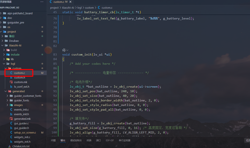

⚙️关键代码
在小智例程基础上进行了二次修改,主要替换了表情和一些图标,功能上添加电量检测显示功能,拍照识别部分暂时还没搞定

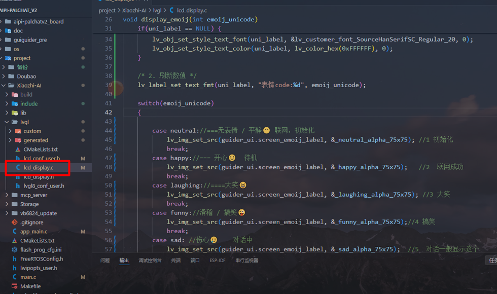

在lcd_display.c中可以看到表情对应的各种状态,直接找自己喜欢的图标替换

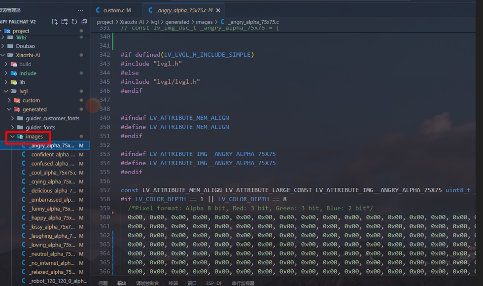

在工程的images文件夹中存放着各个表情图片对应的数据,使用GUI-Guider生成图片对应的数组然后替换就完成了表情的修改

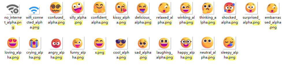

楼楼这里使用了阿里图库找的表情

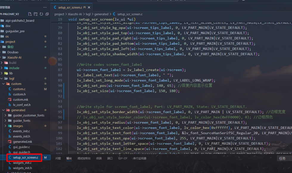

因为改为横屏显示,所以需要在setup_scr_screen.c中修改一下显示组件的坐标,这样看起来比较协调
添加电量指示,在custom.c里面添加对应代码,包括绘制一个电池图标以及电压检测和处理不同电量的显示效果,默认一分钟检测一次

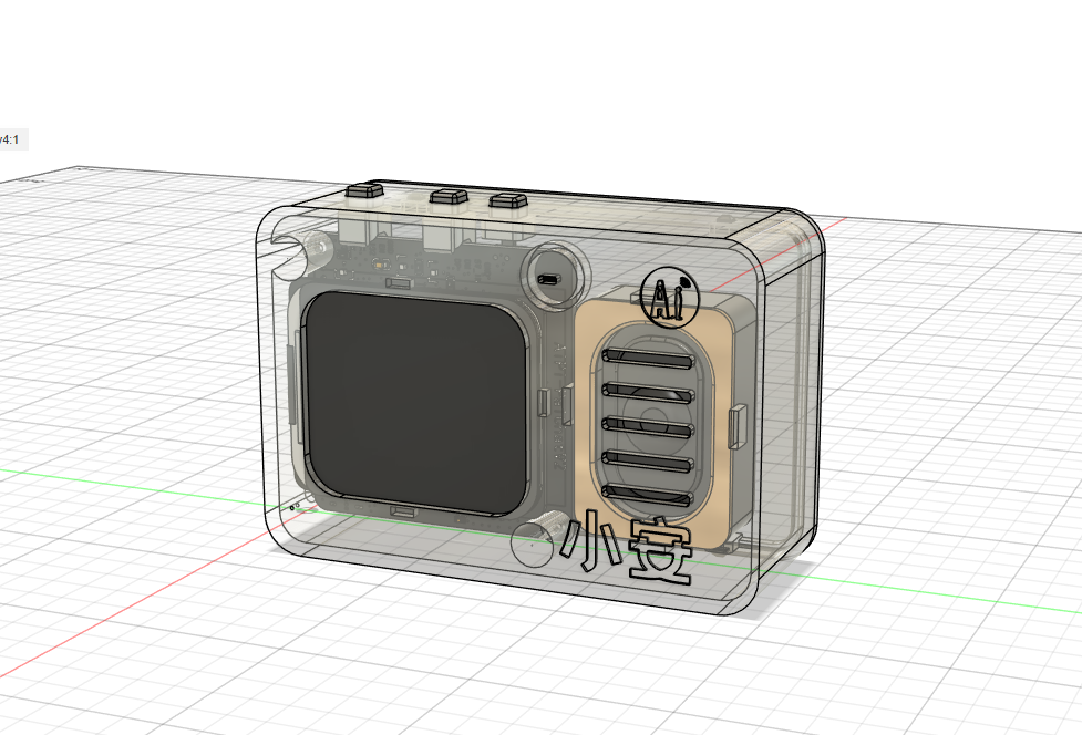

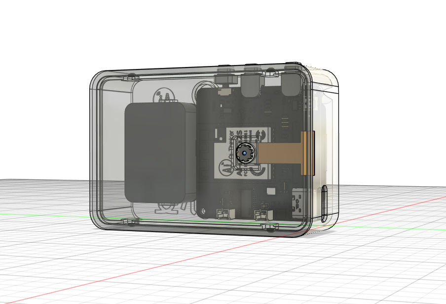

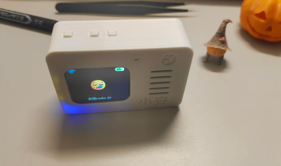

🎨外壳设计(基于Fusion360)
  • 前壳 → 喇叭、屏幕、按键和咪头等位置开孔,添加2个螺丝孔用来固定pcb
  • 后盖 → 使用卡扣的方式和前盖闭合,摄像头位置开孔
  • 按键 → 3个按键全部使用3D打印
  • 图标 → 因为壳子比较空旷所以添加了小安两个字

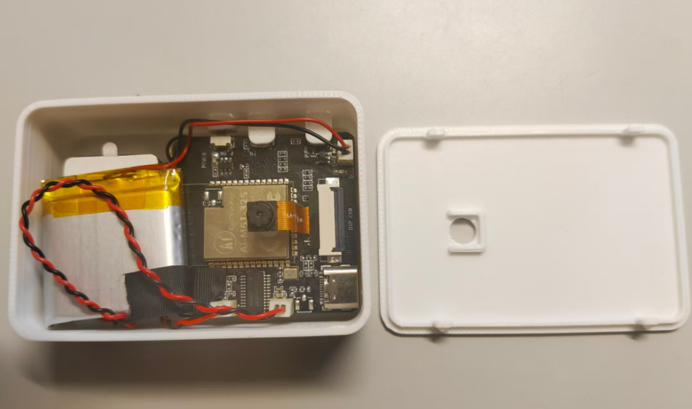

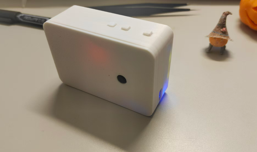

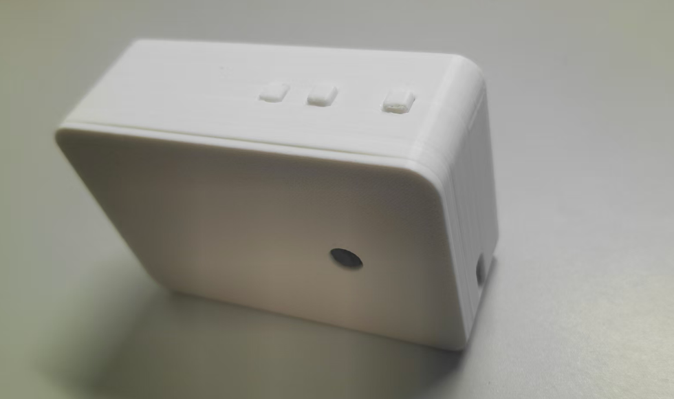

🗳组装
仅需2颗1.4MM螺丝固定pcb,喇叭、咪头直接卡到壳子上,电池需要胶带固定或直接打胶,电池和喇叭可能会影响天线的信号强度,但是为了美观,能用就行,毕竟我们是拿来DIY,楼楼实测问题不大😛
后盖直接扣到前壳里面,摄像头塞到对应位置。
