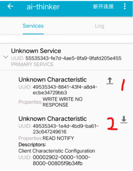

步骤六:查询蓝牙模块连接状态,并连接手机
1.给模块上电,打开电脑上的安信可调试助手,打开串口;(注:模块工作模式为从设备!!!)
2.打开手机上的蓝牙调试助手,并且打开手机的蓝牙功能 搜索设备名称为 Ai-Thinker 的设备,点击连接。
如下图所示,连接成功后将进入蓝牙服务页面;
3.点击最后一个Unknown Service然后点击1的向上箭头,随后出现“发送数据”页面。填好要发送的数据后点击发送按钮,即可在电脑端的串口调试助手接收端查看到所发送的数据。
4.点击最后一个Unknown Service然后点击2的向下箭头,随后出现“接收数据”页面。打开“接收通知数据”如下图,关闭“HEX”十六进制显示。然后在安信可串口调试助手《发送》按钮后填写要发送的内容例如00654321,然后点击发送按钮,即可在手机APP的“接收数据”页面,收到发送的数据了!
至此恭喜你,已经学会了使用PB-03F模块与手机进行数据通讯了!!!
