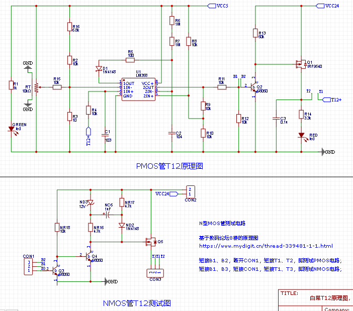

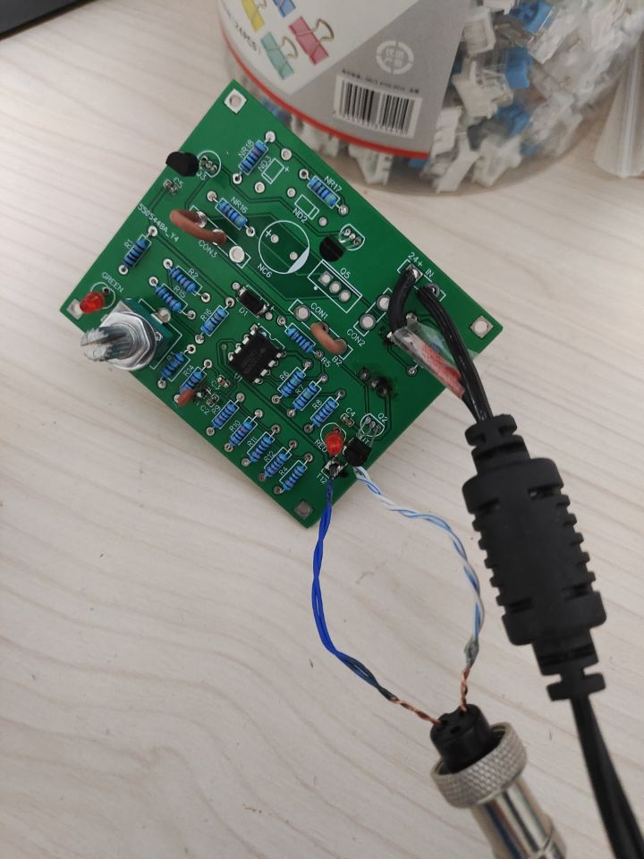

【DIY个T12电烙铁烧红了烙铁头算不算
自动化专业,属于一瓶子不满半瓶子晃那种水平,工作几年,51、ARM、ARduino、ESP、PLC、MQTT都有涉猎……
某日逛论坛,初见白菜T12个人DIY电烙铁,加热耗时8秒钟,完全秒杀我的老旧家用30W外热式电烙铁啊,果断上车!
仔细一研究,有PMOS版,NMOS版,电路图也有几种……一不做二不休,都弄上来测试一下!
为了这个电烙铁,我买了2斤的电阻、电容……还买了MOS管、可调电阻、烙铁头、支架、四芯插头……,
是不是亏了啊
按电路图焊接元器件,上电,还好没炸管!
然后呢,没有反馈啊,板子持续输出加热,烙铁头以肉眼可见的速度变红了……
核对电路,没毛病啊。折腾了一个周末,然后发帖求助,根据坛友意见,拆下MOS管单独测试,
次奥啊,MOS管烧了……可能是静电击穿,焊接前测试明明是好的……
更换MOS管,再次上电测试,正常了,哈哈哈!8秒加热,速度相当快。
测试了PMOS、NMOS电路图,都是可以正常工作的。

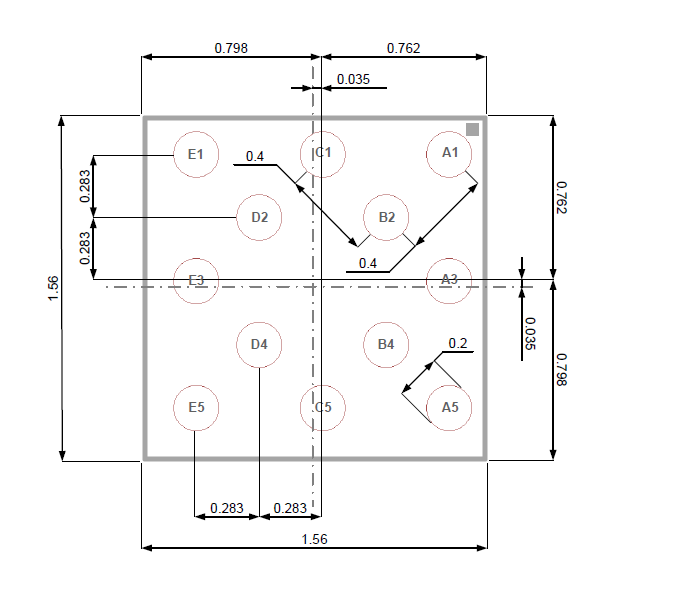

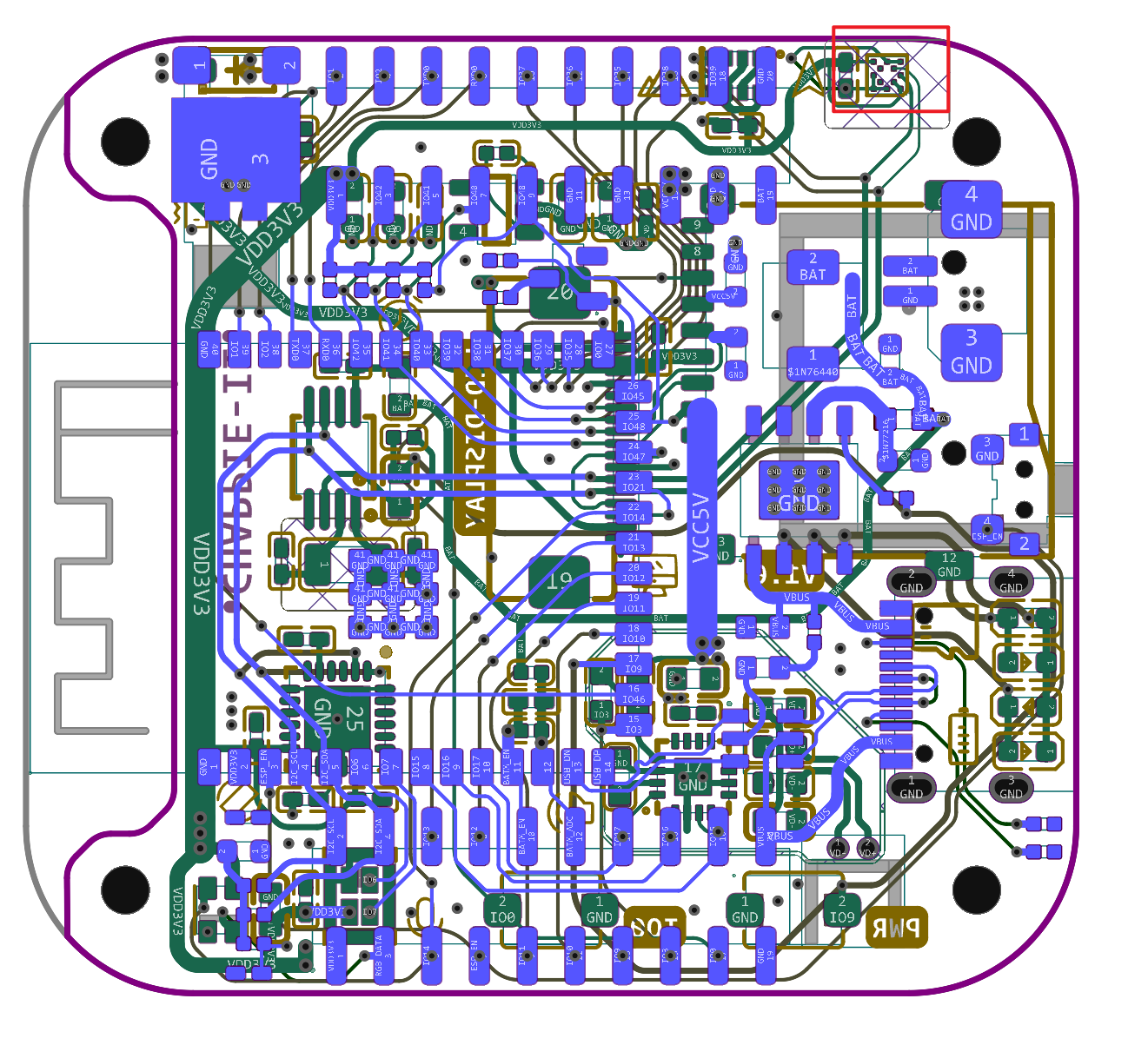

      首先是换了另一块屏幕也是同样的问题,大体可以排除是屏幕本身的问题,然后开始找所有的I2C设备,准备一个个取下来看看那个出问题了(没有万用表,只能通过这种方式来搞),看了一圈决定就从最小的BMM150芯片开始搞,结果你猜怎么着,我的天,运气爆棚了,拆了BMM150芯片当时就开机进系统了,太神奇了,然后我就看瞅这个小东西,好家伙1.56*1.56的尺寸,有12个焊盘,太小了这东西,先是用吸锡带处理了焊盘和元件引脚,然后上了一点点锡膏就开始吹,一边吹一边用烙铁推动,看到有回弹复位就觉得有戏,于是就开始继续上电测试,结果嘿,还真好了
     就是这个东西BMM150
BMM150封装
BMM150封装
PCB_BMM150焊盘
PCB_BMM150焊盘
       当时就一震自豪觉得也没啥嘛,这么简单就好了。
       不出意外的话又要出意外了
       第三天当我把手表插在电脑上一个小时左右后回来发现又出现上面那个问题了I2C设备找不到了,手表还局部发热,然后我想不会吧,这点热量还不至于融化锡短路吧,然后就放哪不管了,先看搞懂固件再说吧,后面隔了好几天又打开后,嘿,又神奇的开机了,I2C又回来了
       。。。至今不知道哪里的问题,还没解决。。。。过几天有空了再继续搞吧

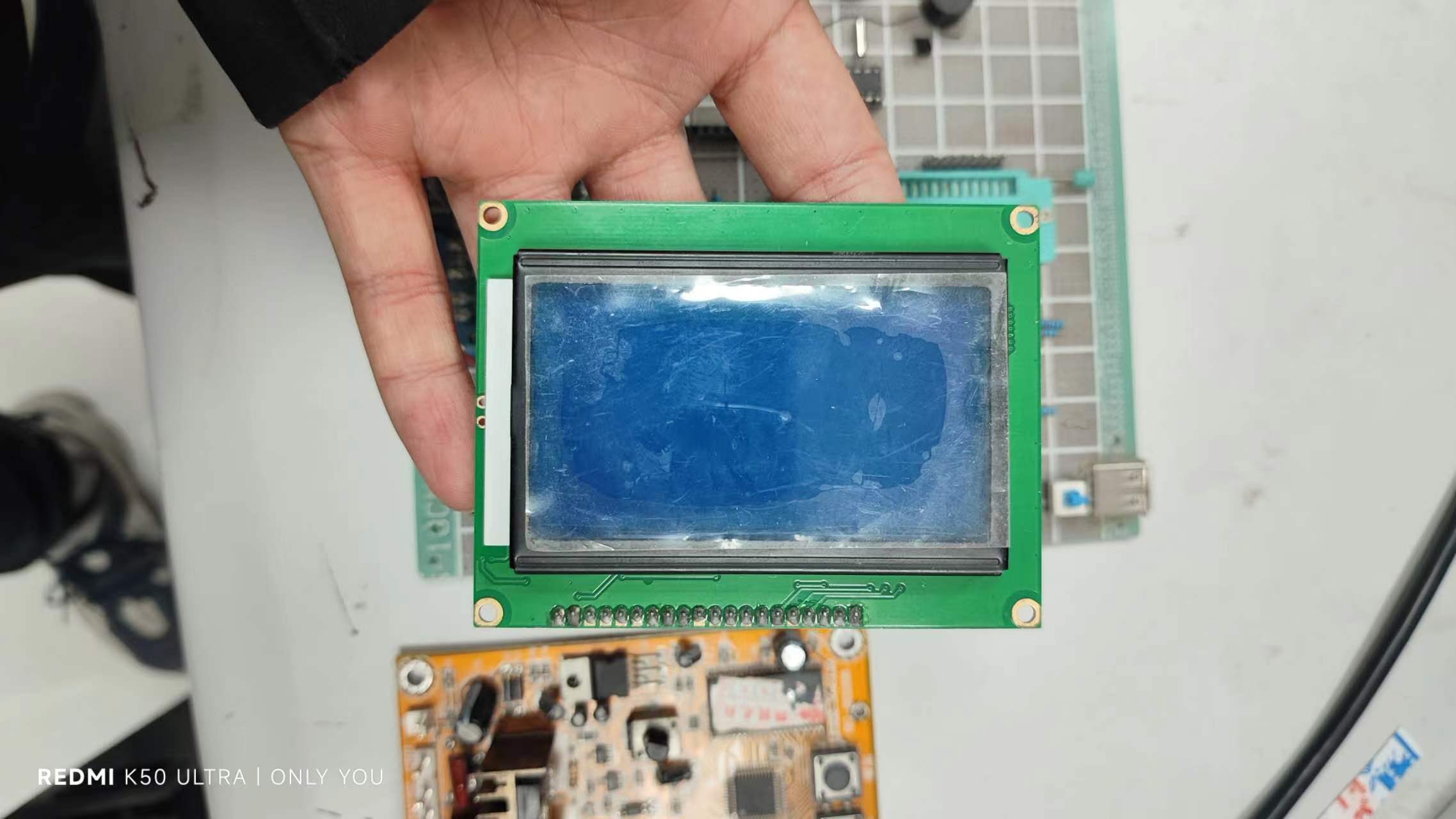

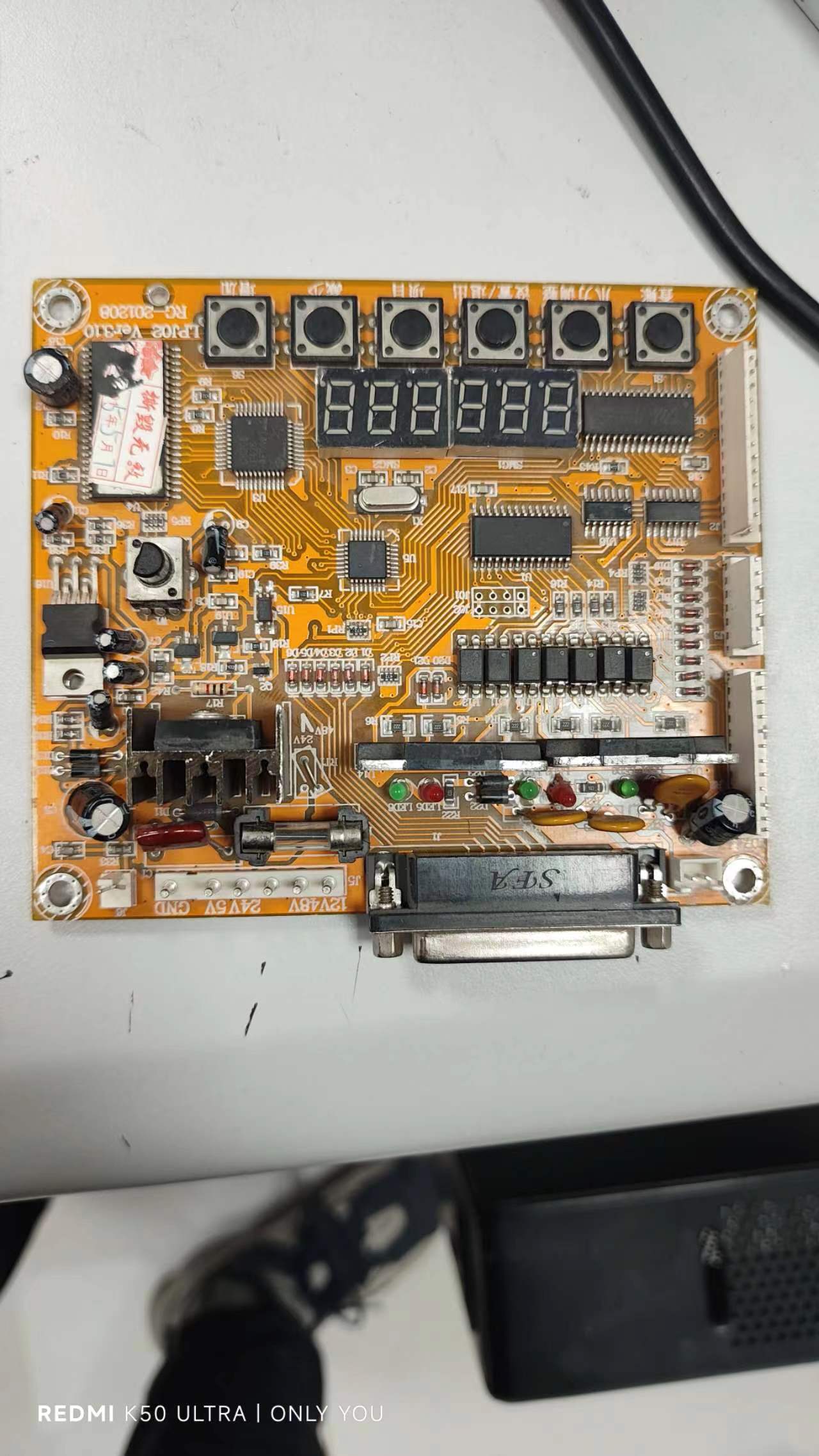

本人还是大学生,开发之路是从大一开始的,刚刚开始焊电路板,烫到过手,还忘记关闭焊台,把焊台的头给烧了,不粘锡,研究过51单片机,stm32,树莓派4b,参加过电赛训练项目(小球平板系统)高低电频错误,导致芯片烧毁,第二回导致写入(烧入)板直接冒烟了,第一回见,一股青烟就废了,第一回电路元件烧毁,被吓到了,有重新买了几个,直接不敢供电,也不敢烧录代码,后面也给树莓派接过屏幕,也烧掉了一个屏幕,51单片机烧芯片,不过现在好多了,也从入手到上手了,希望自己别入坑就行,下面是我开发过的开发板,烧录板的一部分,也拆过联想电脑,2014年的,把电脑拆成一片一片的,安装了一整天,现在拆了好几回,现在才知道键盘可以拆解,换过音响的贴片。
1eb418998f398ce5a84b74322263e4a.jpg 2eb2833977b019a6e7cd43f3c1a9e33.jpg 6e106a4cb2c314bb581cf9d6ee1d8f4.jpg 7a4a8c1492e86f3135e7bb9c16ea921.jpg 8c49200a257fe43c8787456a4688ab6.jpg 11d4da0e04038c1986895d71776785f.jpg 79f4f1221299a1b4c1a2e4be4c2fbc2.jpg 785af1117fcf46a0afd23ed5add3f38.jpg 29828dc089b6337175922aa57039b09.jpg
