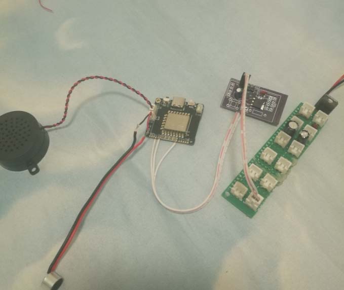

二、硬件优化
从之前的测试和最近一段时间的摸索,发现语音识别依赖于采集的声音的质量,我把开发板上的两个开关电源芯片禁用了,你也可以直接拆掉。然后通过外接的LDO实现的5V和3.3的供电,实际使用效果良好,同样的咪头,唤醒距离增加一倍,对话流畅。先上视频。

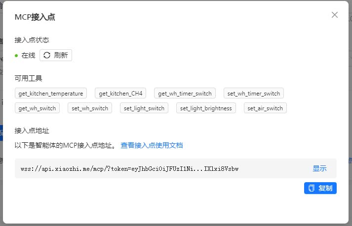

我的设备都是通过bemfa云控制的,具体接入文档可以参照巴法云的说明。MCP server运行在一个树莓派上,先按照小智MCP示例安装运行环境,然后直接把小智MCP接入点的字符串写到mcp_pipe.py文件中,省的设置环境变量。通过命令启动MCP server :python mcp_pipe.py switch-py.py。在小智后台 --》配置角色 最下面的MCP接入点中就应该能看到已经接入的MCP服务了。
