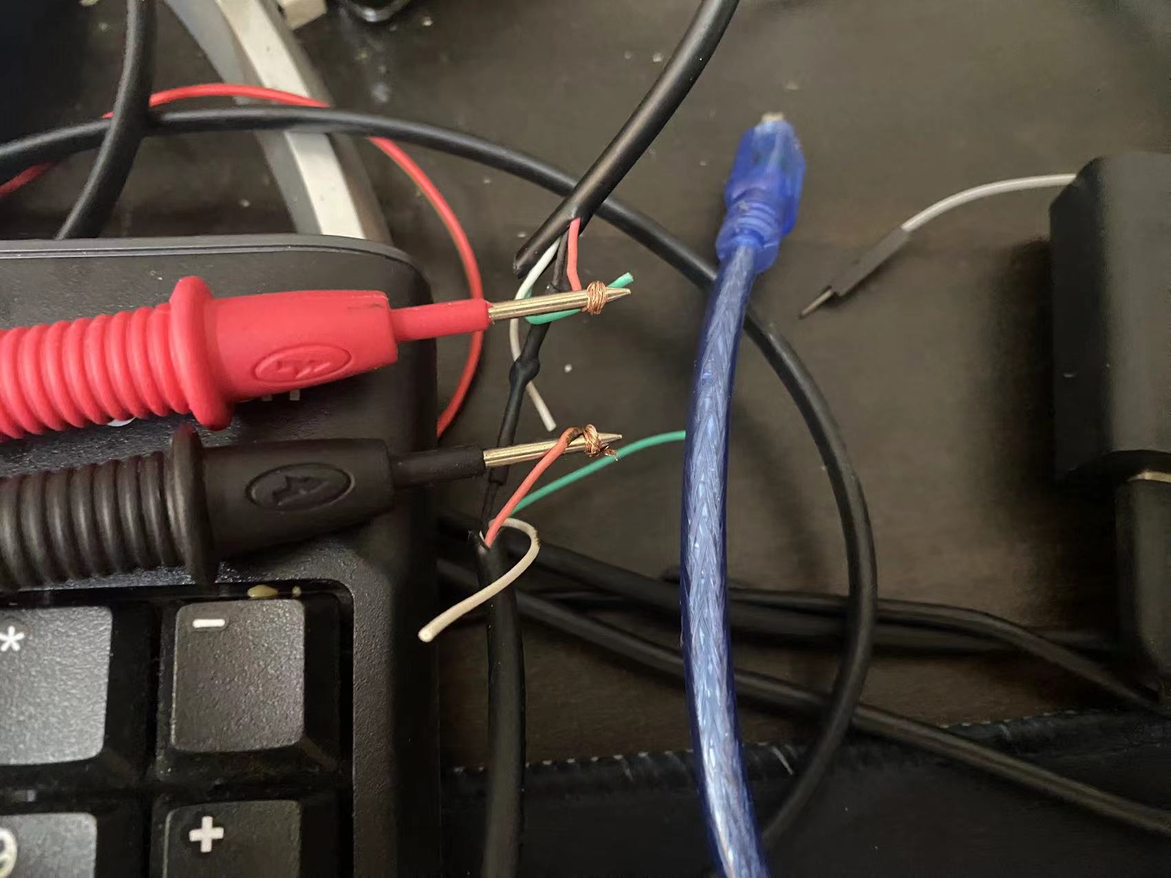

首先我是拆了一根USB的线, 然后把万用表串联到电路中.

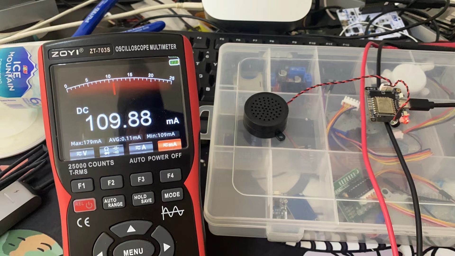

然后插到充电器上, 开发板正常的待机电流为110MA左右.

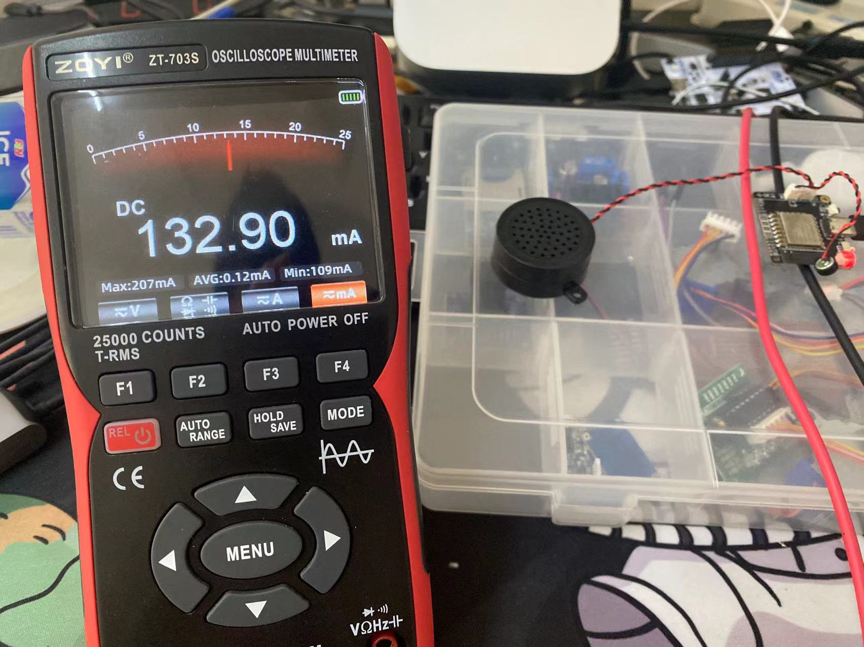

在音量为50%的情况下, 对话时电流消耗在110 - 207MA

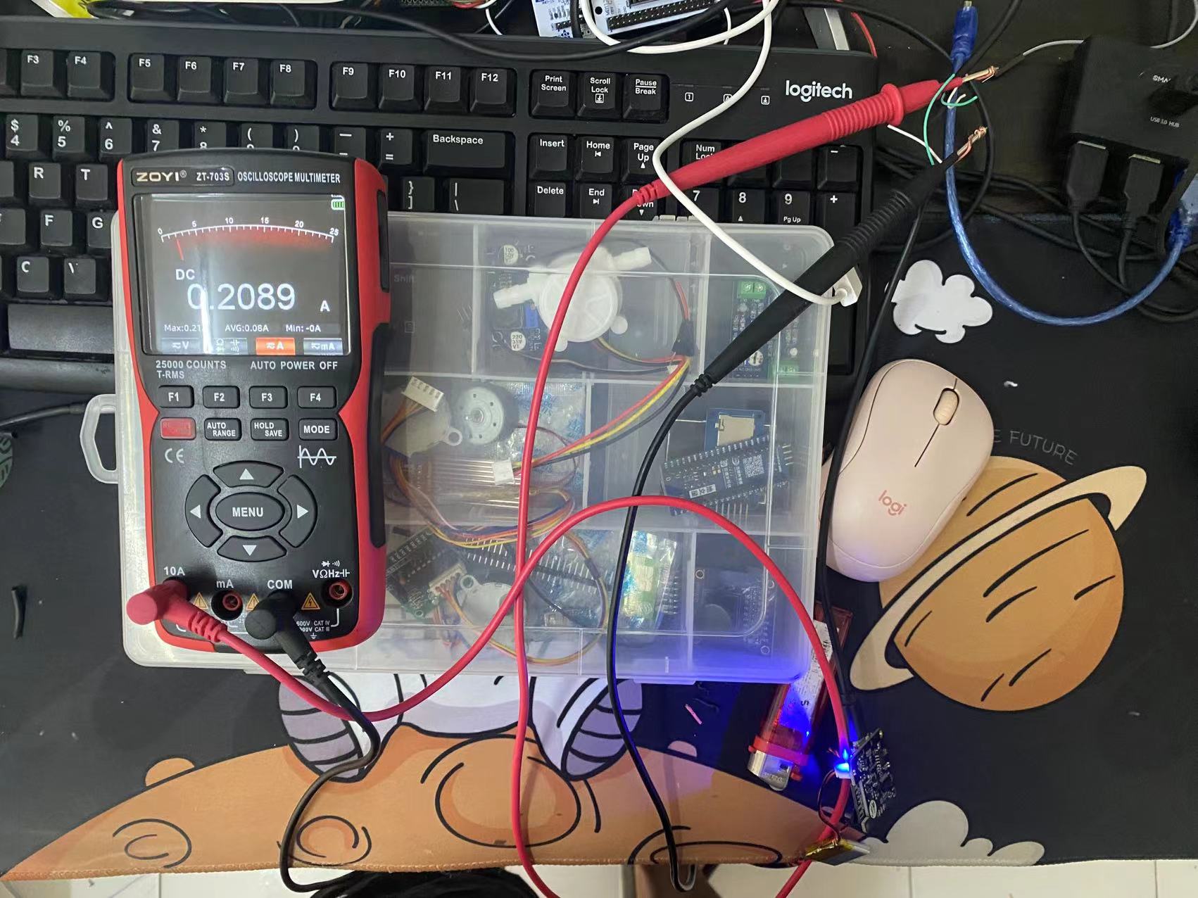

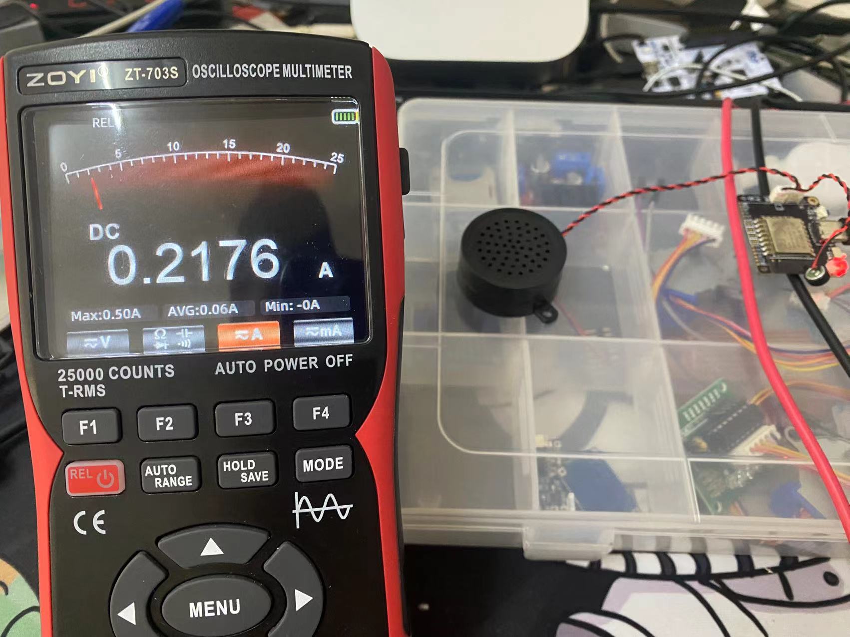

在音量为100的时候, 电流消耗大概在200MA之上, 偶尔会跳到400MA之上, 总体在200-300MA之间.
