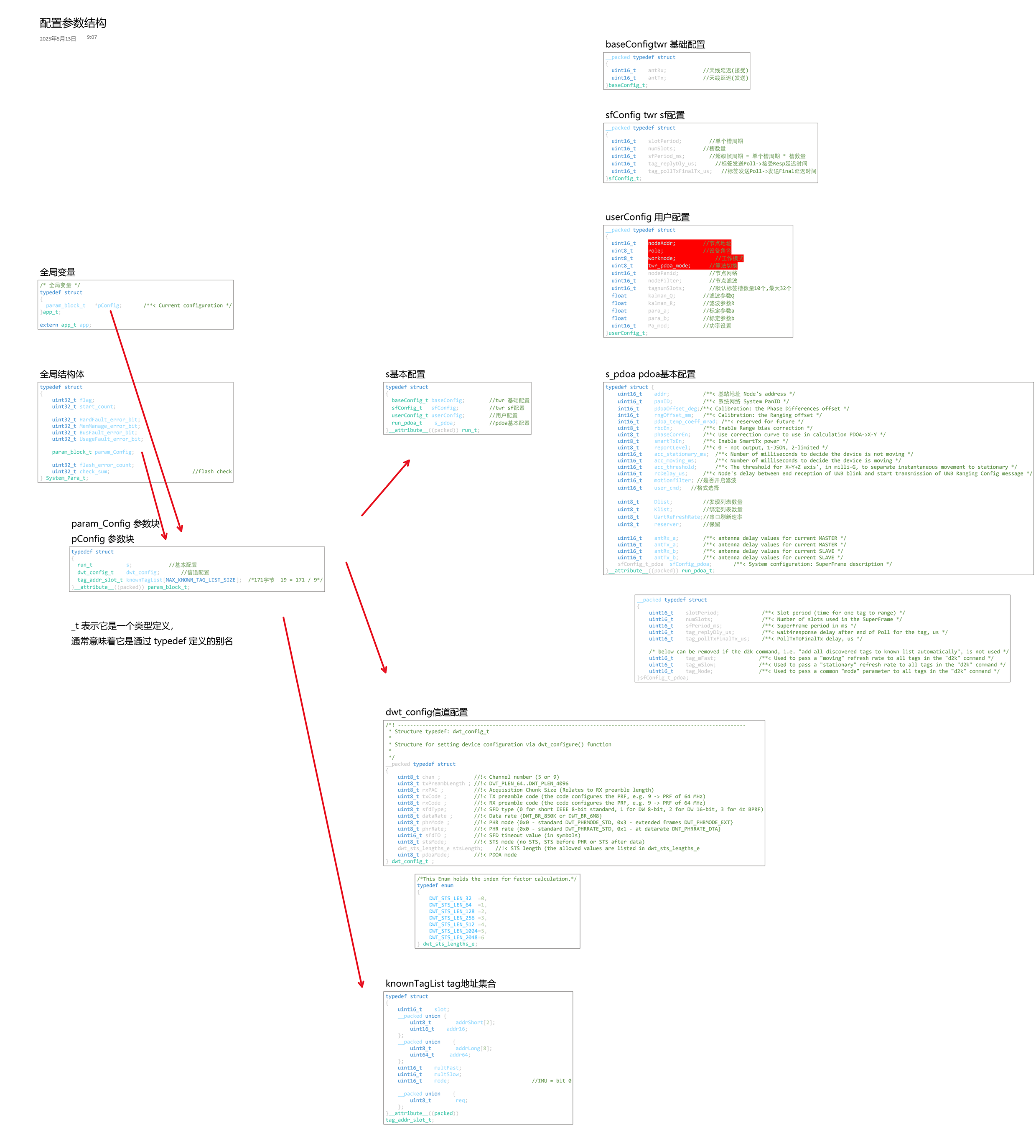

UWB二次开发配置参数UML图,可用于二次开发中快速定位各种参数
PDF版本下载链接如下,可以用于快速搜索
https://aithinker111.oss-cn-beij ... %BB%93%E6%9E%84.pdf
以下标红部分常用参数含义
nodeAddr:对应设备ID
role 0:tag标签 1:node基站
workmode 0:正常工作模式 1:产测模式
twr_pdoa_mode 0:TWR模式 1:PDoA模式
配置参数结构
