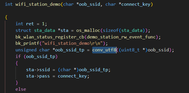

WIFI:
WiFi连接过程中有时候带汉字的WiFi名称连接不上,查看demo发现在连接之前有个UTF-8的转换:
就是这个函数,通过蓝牙发过来的数据编码格式就是UTF-8,这里再转换一下反而出错了。将蓝牙发过来的数据格式改成GB-2312或者将此处的转换删除即可。
简直了,以后选型模组还是需要先看下资料是否齐全,省的全网都找不到资料,只有一个多年没有维护的API手册还与SDK对应不上,开发过程极其不爽。
