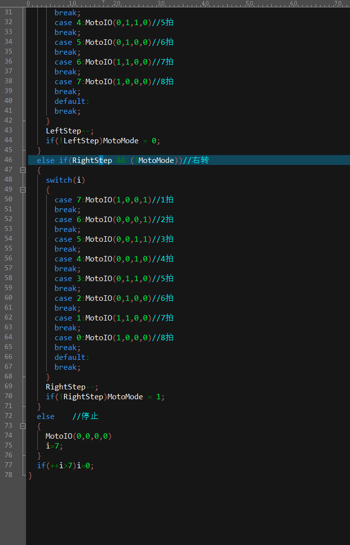

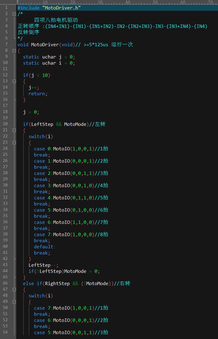

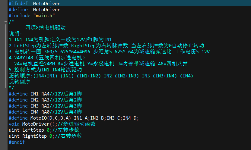

        从19年从业家电软件工程师到现在是翻车无数,加不完的班和每个项目n多软件bug、IDE bug、硬件bug可谓是历经沧伤(生产后才发现的bug能让人心脏骤停!)。
    下面说一个四项八拍的步进驱动模块的开发过程。(出奇意外的顺利,本来是周六通知周日加班搞但是从来没接触过百度了一早上下午连写带调试不用一两小时搞定了)
    大致就是一个ULN2003芯片(芯片作用就是增加芯片IO输出电流)驱动四相八拍电机的四个控制脚,按照顺序输出高低电平达到控制电机内部线圈顺序输出磁力带动转子的目的。
    我用到的步进电机型号叫24BYJ48(五线四相步进电机) 24=电机直径24MM B=步进电机 Y=永磁电机 J=内部带减速箱 48=四相八拍
    代码极其简单  先定义四个IO分别是 ABCD  然后按照A---AB---B--BC---C---CD---D---DA顺序就能转起来,反转?那就是倒序驱动。
            --------------------下面上代码和电机模块图片---------------
提示:代码采用(左右转参数+转动的步数参数)来控制。

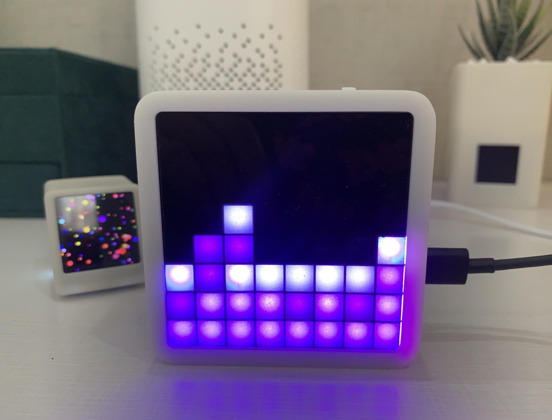

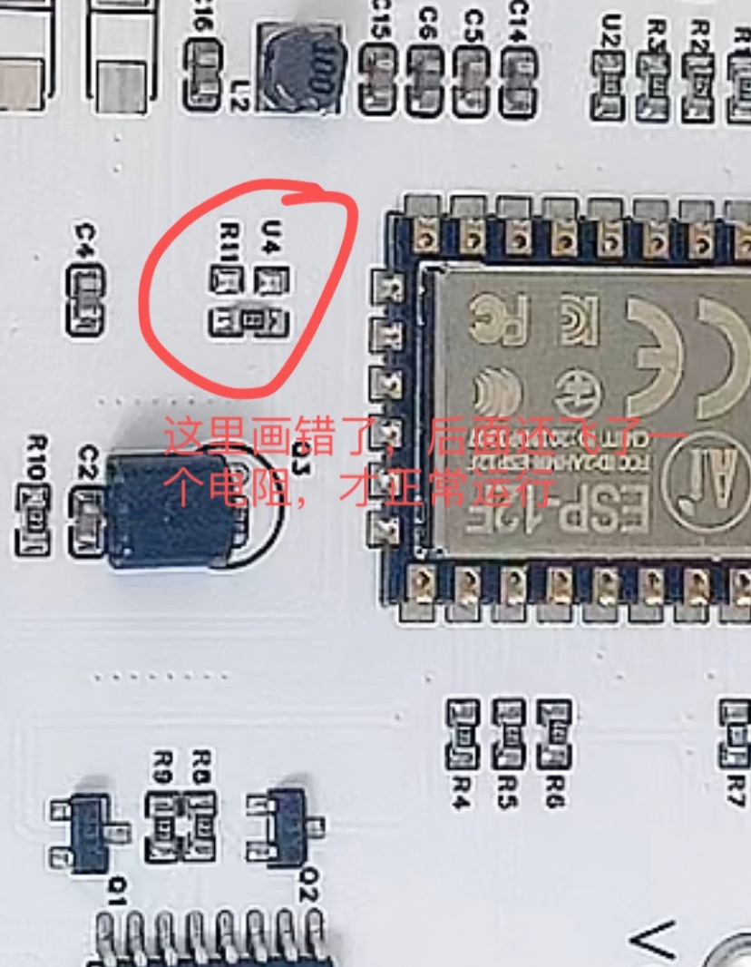

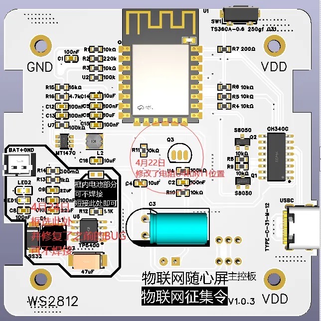

  作为才学习两年电子信息工程的菜鸟来说,翻车是必不可少的,有幸参加了诸多暑期训练营,抱着从小对电子浓厚的兴趣让我选择了这个专业。接触安信可很久了,也买了很多安信可的模组,拿我今年参加立创训练营的作品来举例吧!
抱着挑战自己和学习的想法参加了物联网征集令活动,活动前前后后一个多月,pcb修改了3次,代码调试了n次,头发都掉了不少
虽然到现在项目还存在许多bug,但我已很满足!
我做的项目是一款基于ESP8266的炫彩频谱灯。

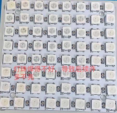

  • 最让人感到头皮发麻的是焊接64颗全彩灯珠,由于成本考量没有开钢网,手点的焊锡,中间不知道多少次因为灯珠虚焊导致的问题返修

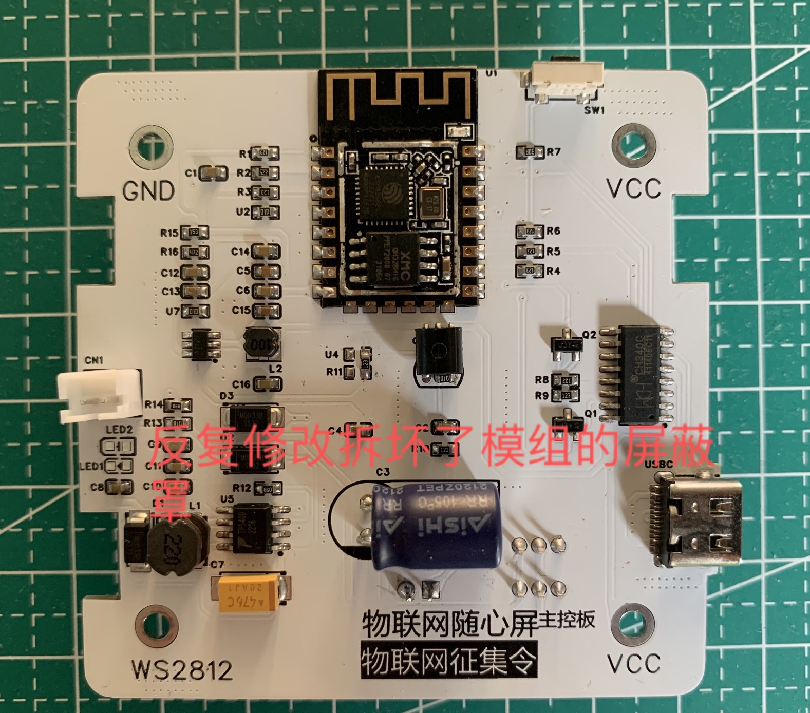

  • pcb设计问题反复拆装8266时还弄掉了屏蔽罩.
  • 反复调试也不显示,后来发现电阻画错
虽然中间不停地翻车,还好结果还是令人满意的当时拿了个二等奖。还学习到了很多经验,得到了很多经验,痛并快乐着
希望安信可可以给我更多的机会来学习成长!撒花
制作的项目
制作的项目
虚焊的灯珠
虚焊的灯珠
掉了屏蔽罩的8266模块
掉了屏蔽罩的8266模块
画错了的pcb
画错了的pcb
修改后的pcb
修改后的pcb

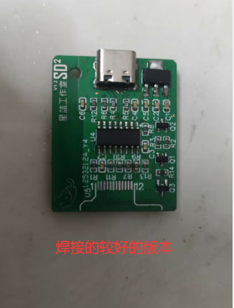

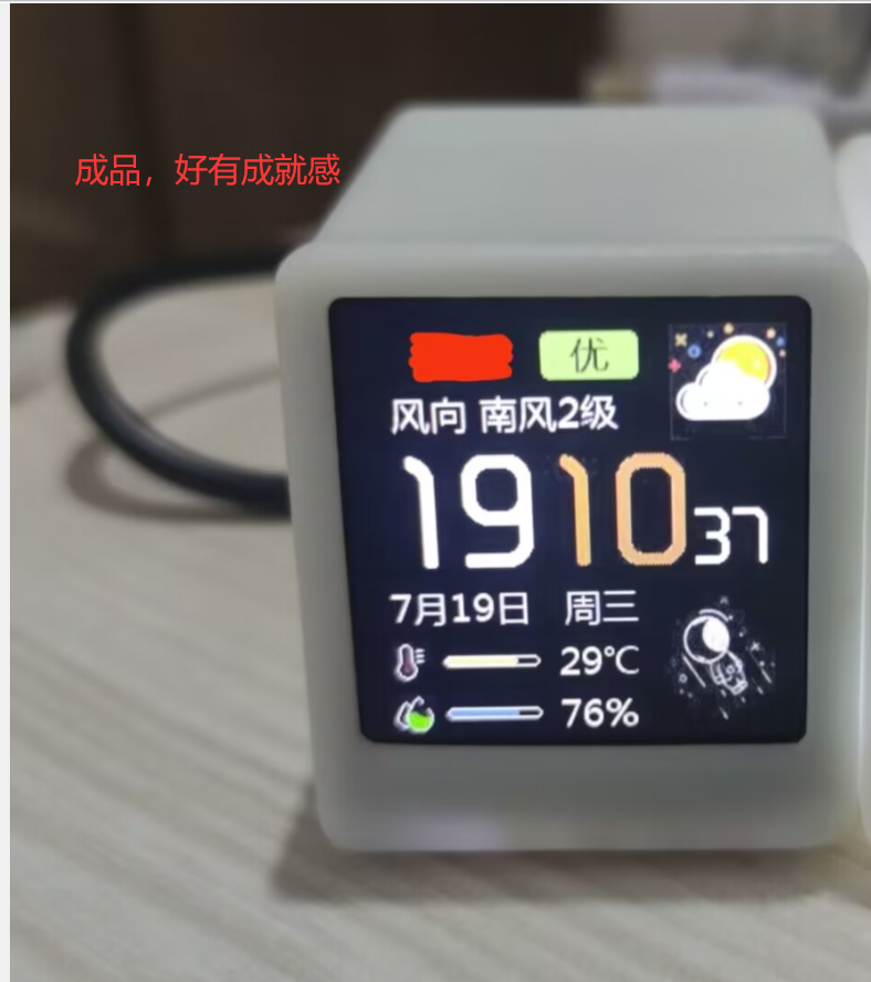

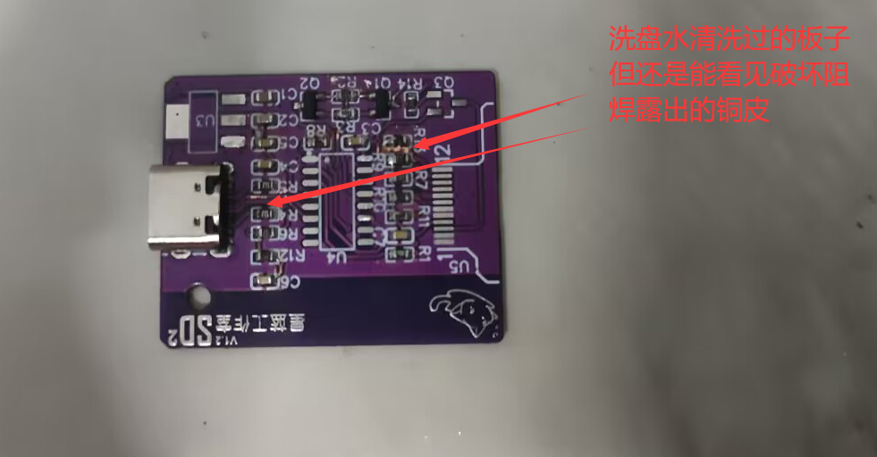

新手上路,程序写的不好,硬件知识也不太懂,对这些东西又感兴趣,所以就选择复刻新手入门经典项目学习。复刻了一个基于ESP12F的物联网时钟,还可以显示所在地的天气预报,作为一个桌面小摆件我很是喜欢。
买配料的时候有的元器件不认识,就买了好几种以防万一,算是一种学习吧。在焊接的时候不了解低温锡和高温锡,烙铁温度加到了300,发现焊锡也不是很好融化,高温破坏了电路板的阻焊,露出铜皮,电容电阻焊的也不是很美观。在群里面请教大佬,改用了低温锡,另外还知道了可以用洗盘水清洁电路板。
项目不难,但是我也做了好久,中间遇到问题甚至不知道怎么表述,还好群里的大佬经验丰富知道我的意思,帮忙解决了问题!

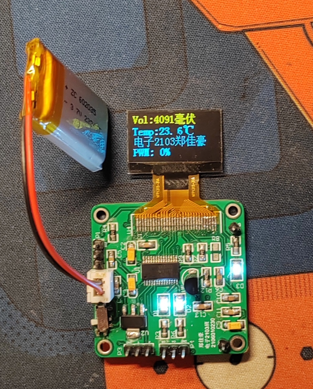

       看见这么多人都在这里分享自己的开发经历,那我也分享自己的翻车经历吧,首先,说明一下,我目前是一名在校大学生,大一时的专业是土木工程,大一结束时转到了电子信息工程,不为别的,就单纯觉得学电子很帅,当然电子也没辜负我。印象做最深刻的是上电子技术课程设计的课程时,老师让我们焊接一个温度报警电路,我当时焊了半天死活就是得不到正确的输出电压,最后经过检查才发现是集成运算放大器少焊了一个引脚,说来也是十分丢脸,距离现在比较近的一次就是电子专业设计时我设计了一块以MSP430G2553为主控的小型PCB电路板,主要实现的功能是测量室内温度,采集电池电压,能够控制直流电机的转速并实时显示,当时由于自己焊接的OLED屏幕一直无法正常显示,一度觉得要挂科了,直到后来换了一个人的代码才发现,是我烧录的那个程序存在问题,同样的也是十分丢脸。至于不小心短接了电路,接错正负极这类的小事,说实话,目前都尽力过。这是我第一次在网上分享自己的经历,我深知我自己还存在诸多不足,在这里分享自身经历的目的:一是为了小安派的开发板;二是希望通过这种方式来激励自己,勇敢的面对自身存在的问题,最后祝安信可社区发展的越来越好,也祝自己能不断进步,成名一名合格的电子人。
PCB板及最终效果截图
PCB板及最终效果截图
