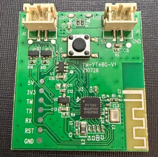

翻出了之前买的一个很小的板子上面搭载了伦茨科技的ST17H62
屏幕截图2026-03-25150612.jpgz
在网上搜了好久,不出意外没有获得任何有价值的资料。

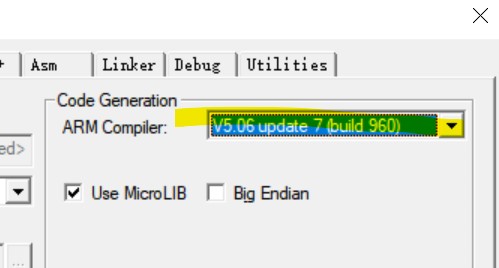

1、Arm Compliler
确保安装一个V5.06的Arm Compliler。
这个翻翻之前的帖子,可以找到方法,这里就不赘述。

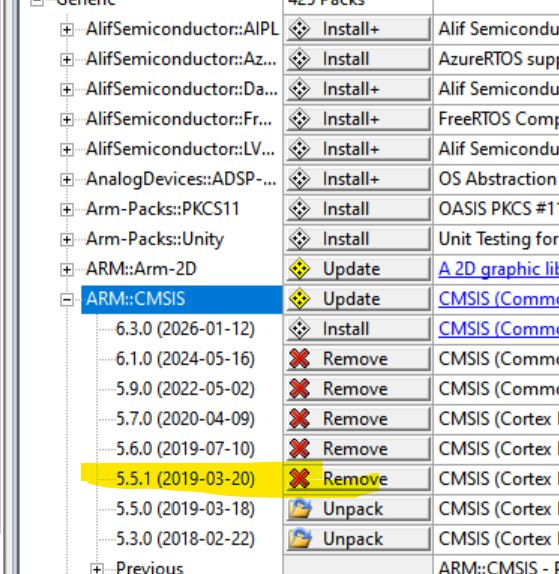

2、CMSIS版本
SDK要求CMSIS版本是v5.5.1(MDK5.25对应的CMSIS版本)

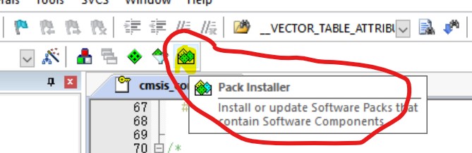

需要打开Pack Installer
安装CMSIS5.5.1。
3、选择software Packs

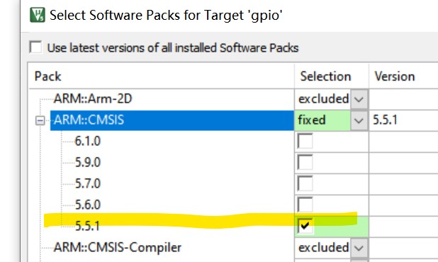

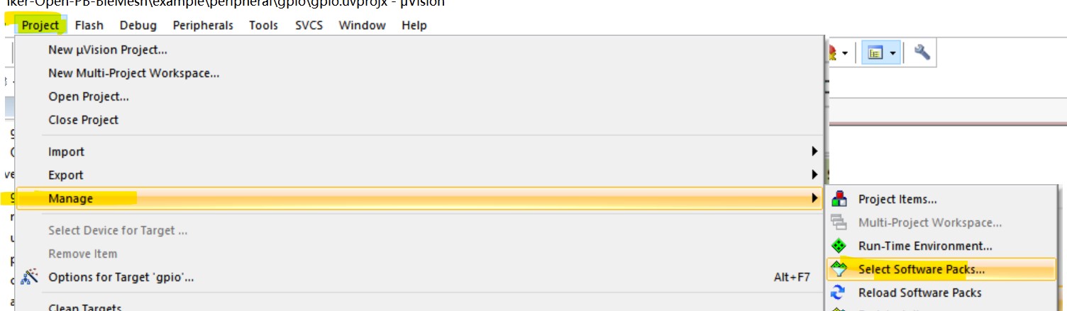

打开一个DEMO工程,在Project ->Manage->Select SoftWare Packs中
勾选ARM::CMSIS为5.51版本

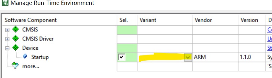

4、选择汇编版本的startup文件
如果原来startup为C版本,编译startup文件会报错。

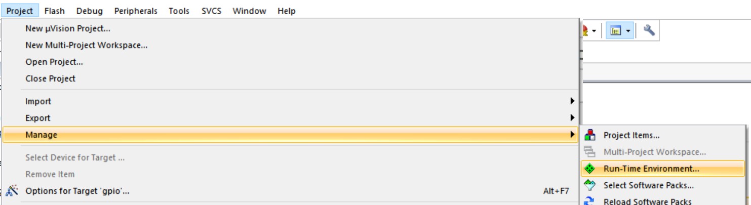

Project->Manage->Run-Time Environment中
将Variant从C_Startup改成空就可以了

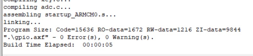

可以工作了:
