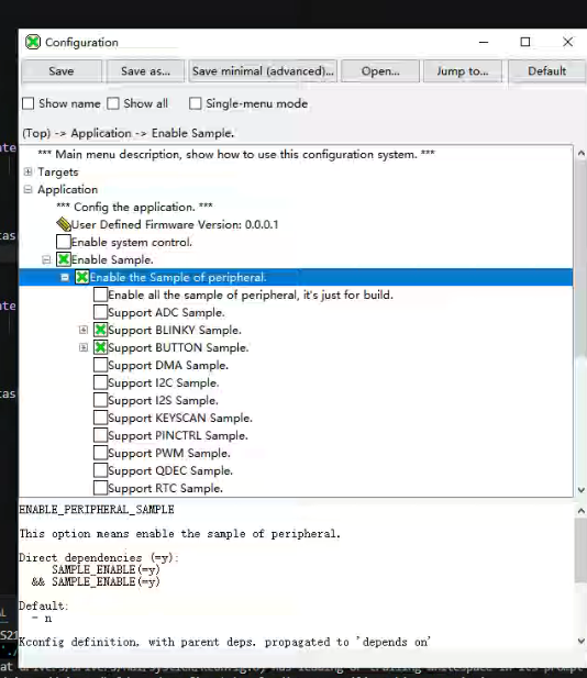

我在Application中使能了blinky sample, 程序并没有运行

我按以上勾选了blink sample, 重新编译以后下载,闪灯程序并没有运行,请问,这个需要怎么操作?
什么模组呢
我买的小熊派也是这个sdk
Ai-BS21-32S
Ai-Thinker小泽 发表于 2026-5-9 09:15
用这个看看吧https://gitee.com/HiSpark/fbb_bs2x/tree/master
这个SDK不对,没有文档里说的那个sample
