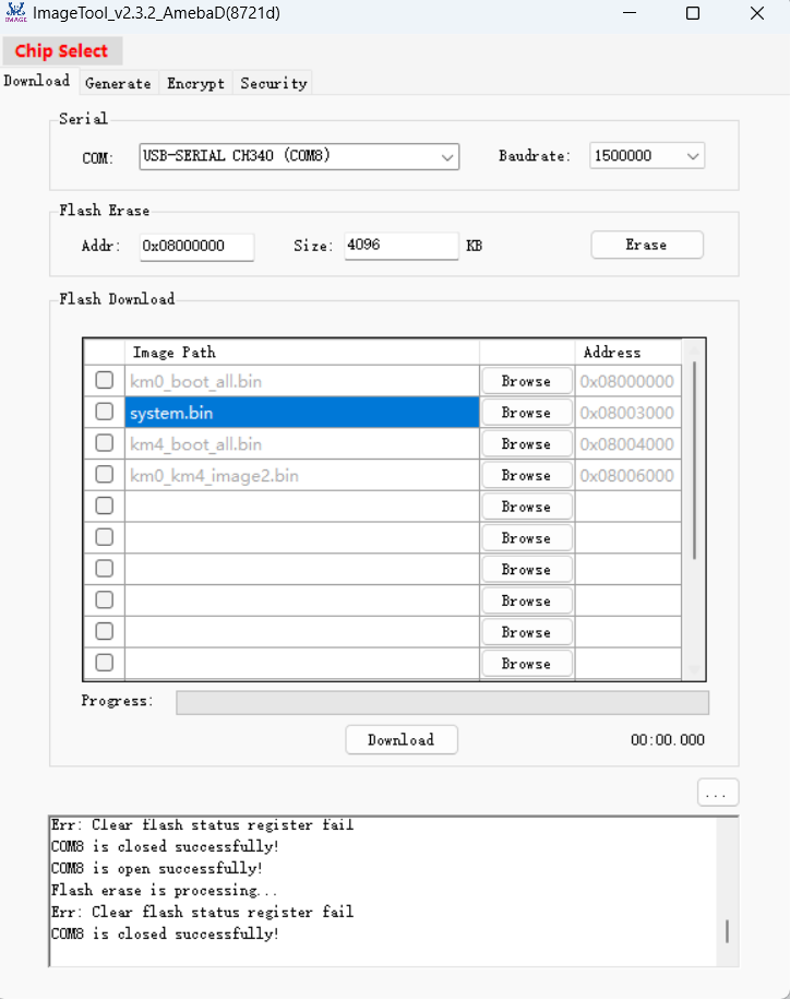

求大佬看看自己打BW16板,进入烧录模式擦除失败

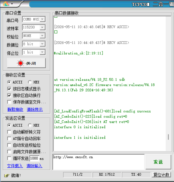

打印15,之后立马出现当前固件版本信息
但是ArduinoIDE下载烧录程序就可以,这种什么原因
波特率调低一些,另外用 https://github.com/Ameba-AIoT/am ... s/AmebaD/Image_Tool 这个工具试试
