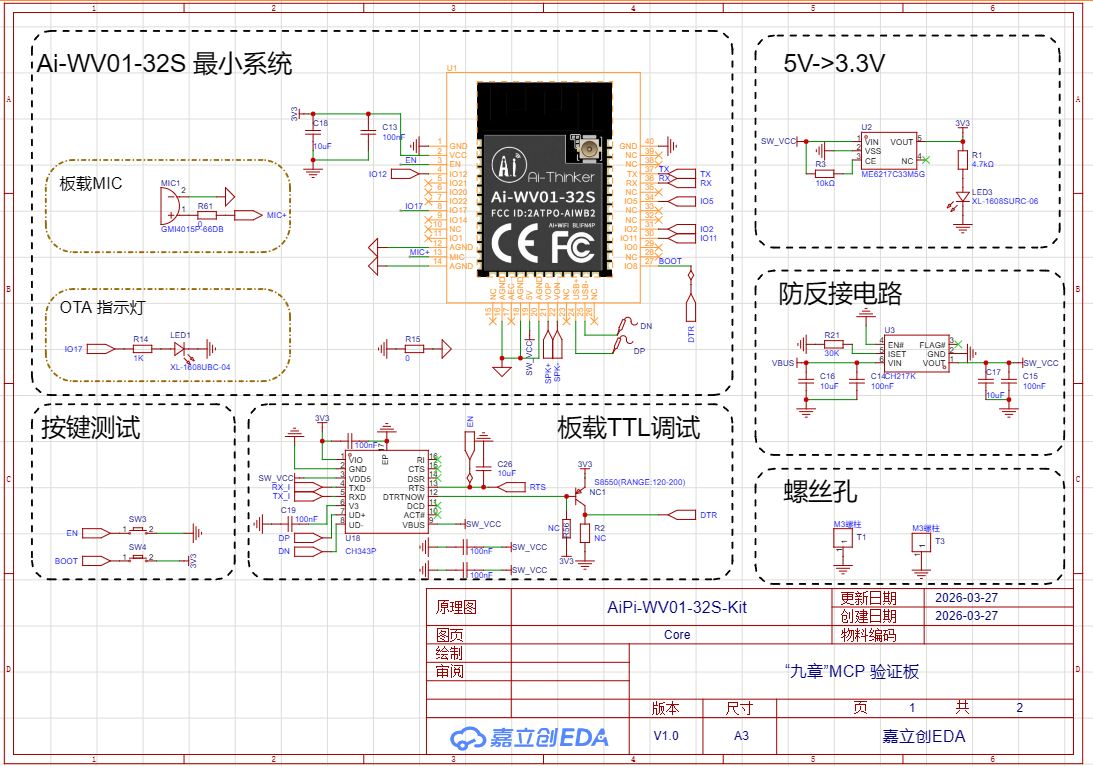

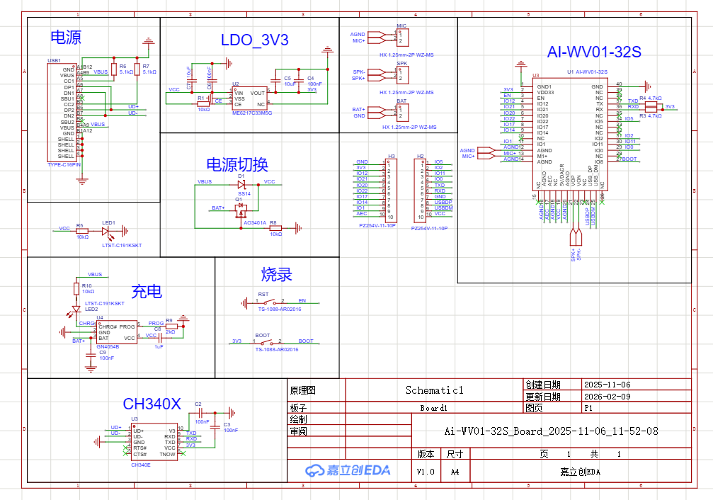

先看下板子原理图,不专业,能用有什么可优化的地方希望大佬们不吝赐教。
莫工之前建议过不要用CH340E,波特率怕不够。手里正好剩着呢就又用上了。

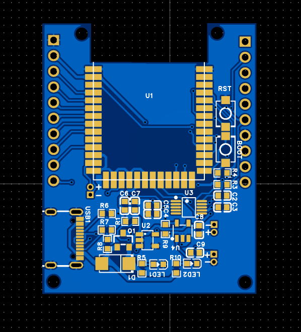

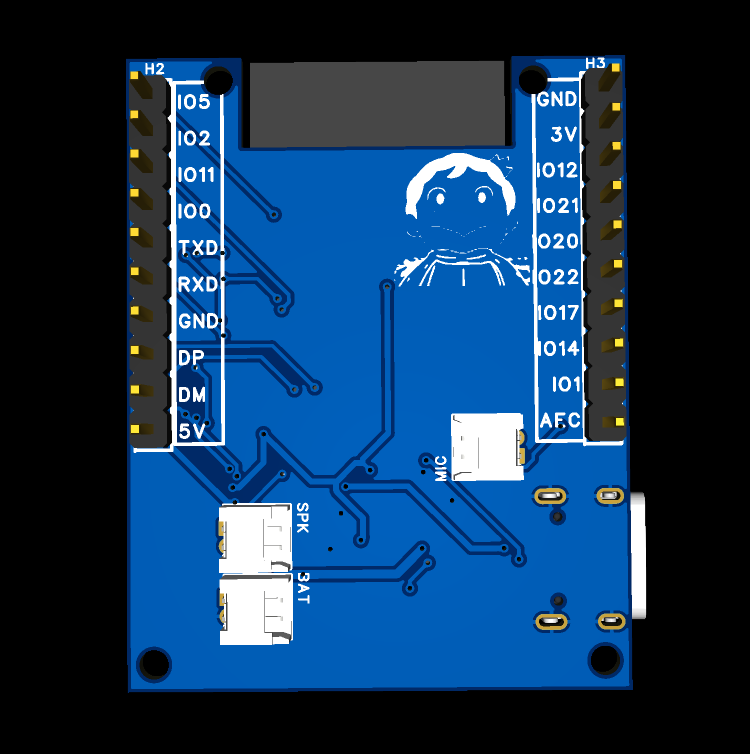

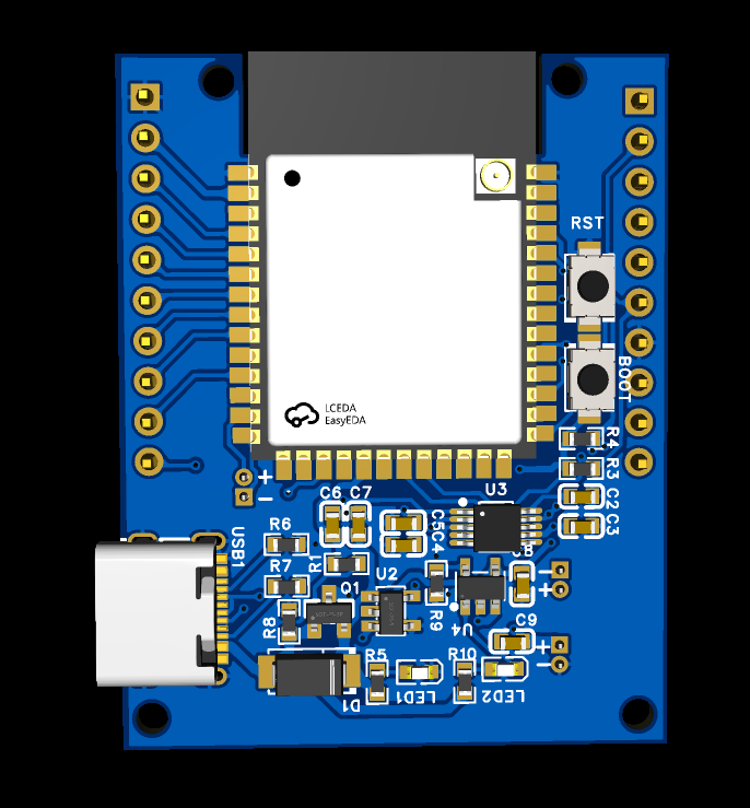

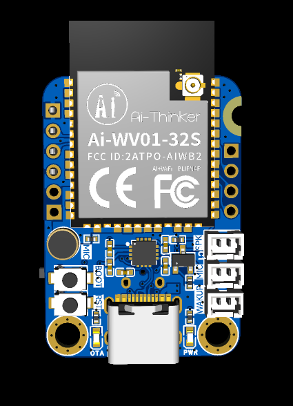

PCB板子样子
3D 效果

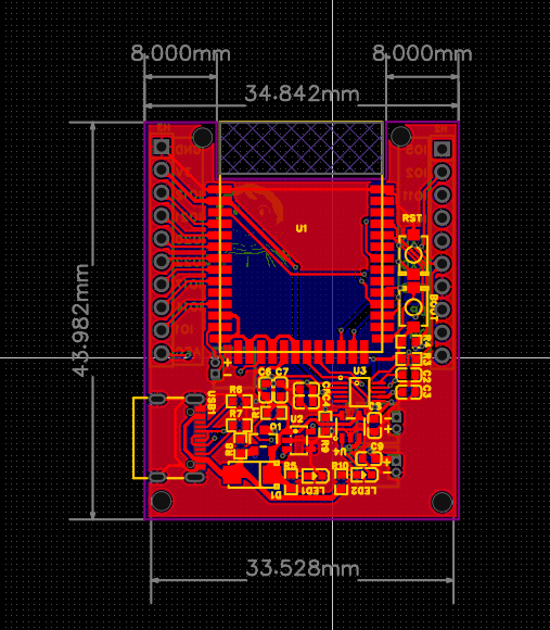

当然也可以参考
https://oshwhub.com/ai-thiner_openteam/ai-wv01-32s-kai-fa-ban-1 这个项目,专业的。不过这个也是 Ai-WV01-32S 不是 Ai-WV02-32S, 区别就是少了引脚没有引出来。
原理图
3D 效果
看着就很好看,还小巧。专业的就是不一样。

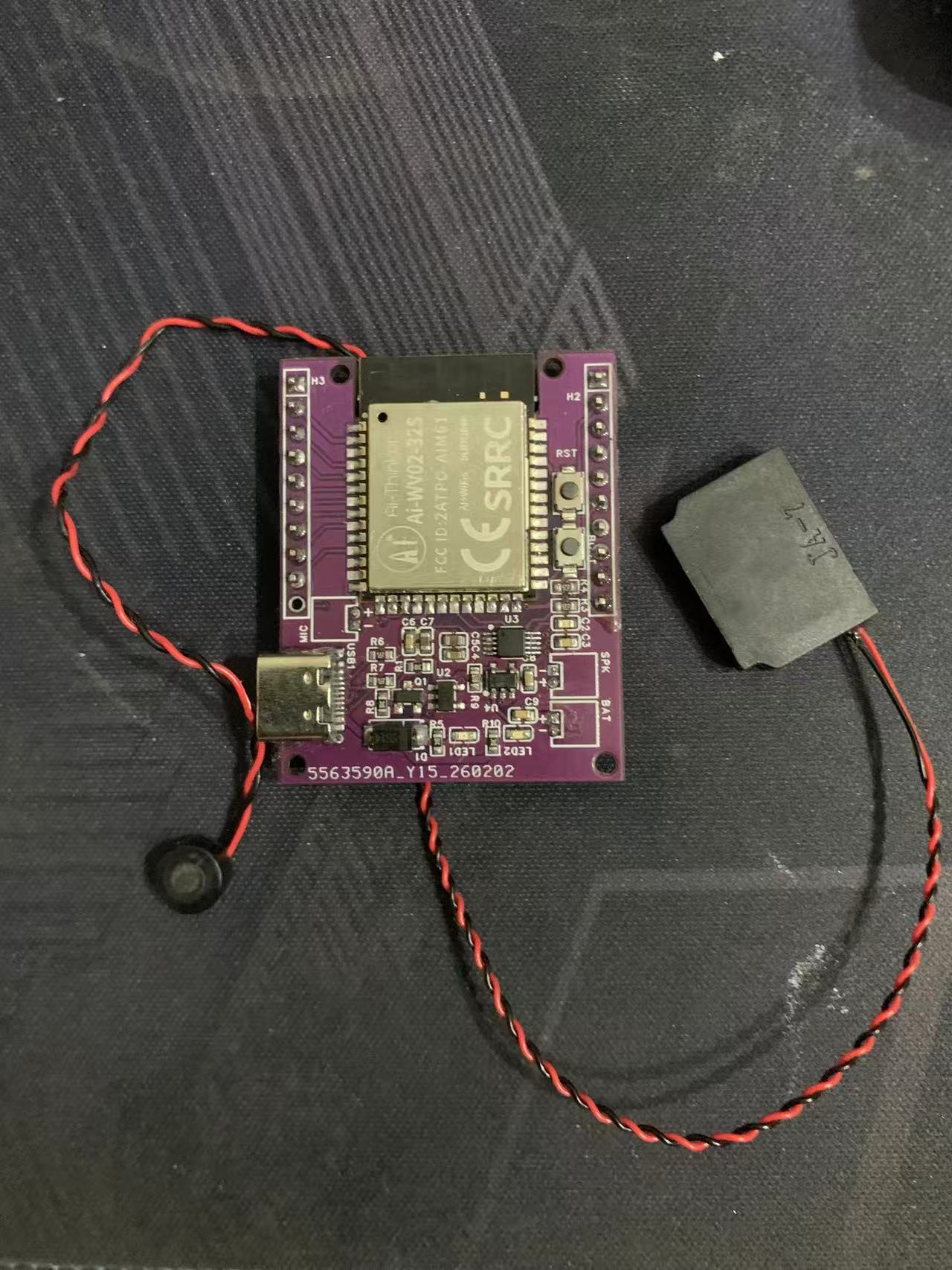

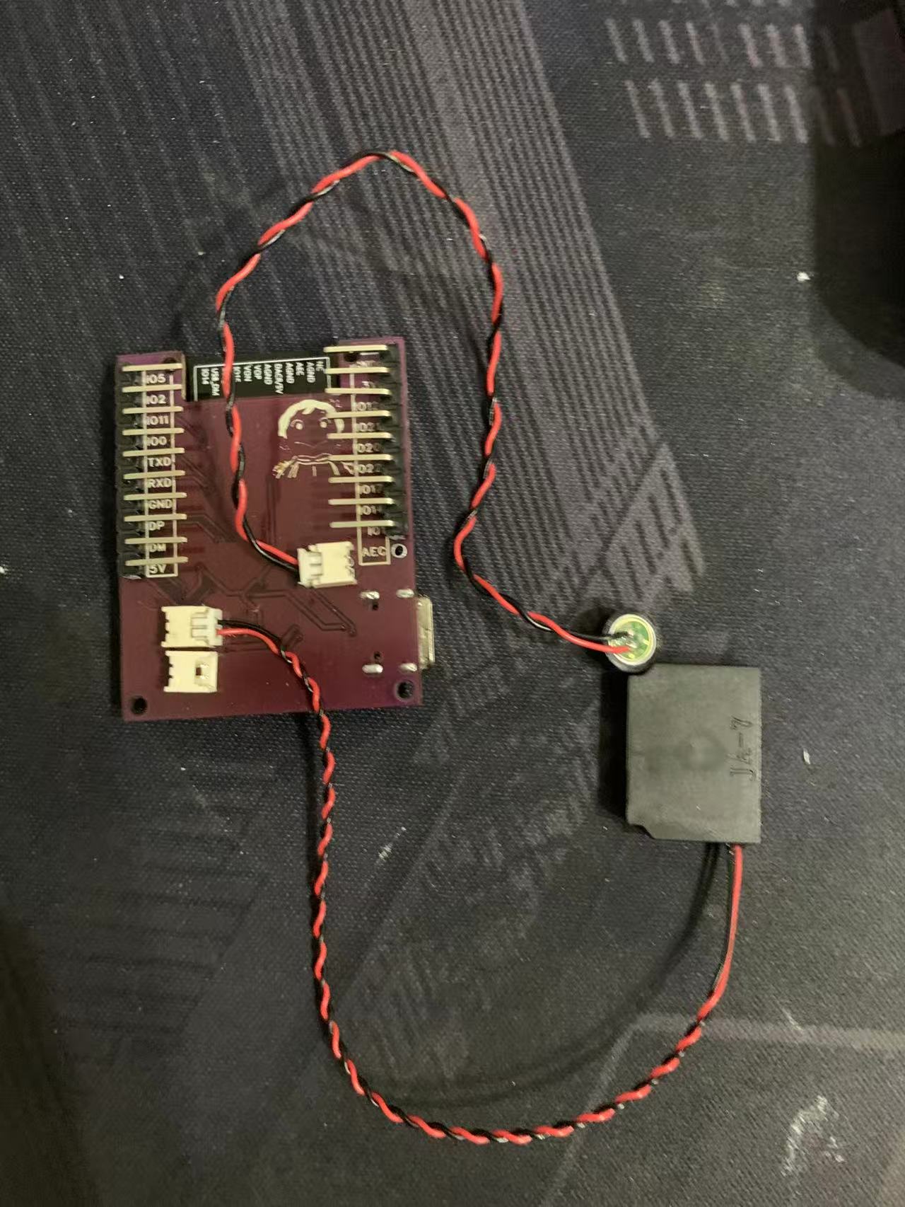

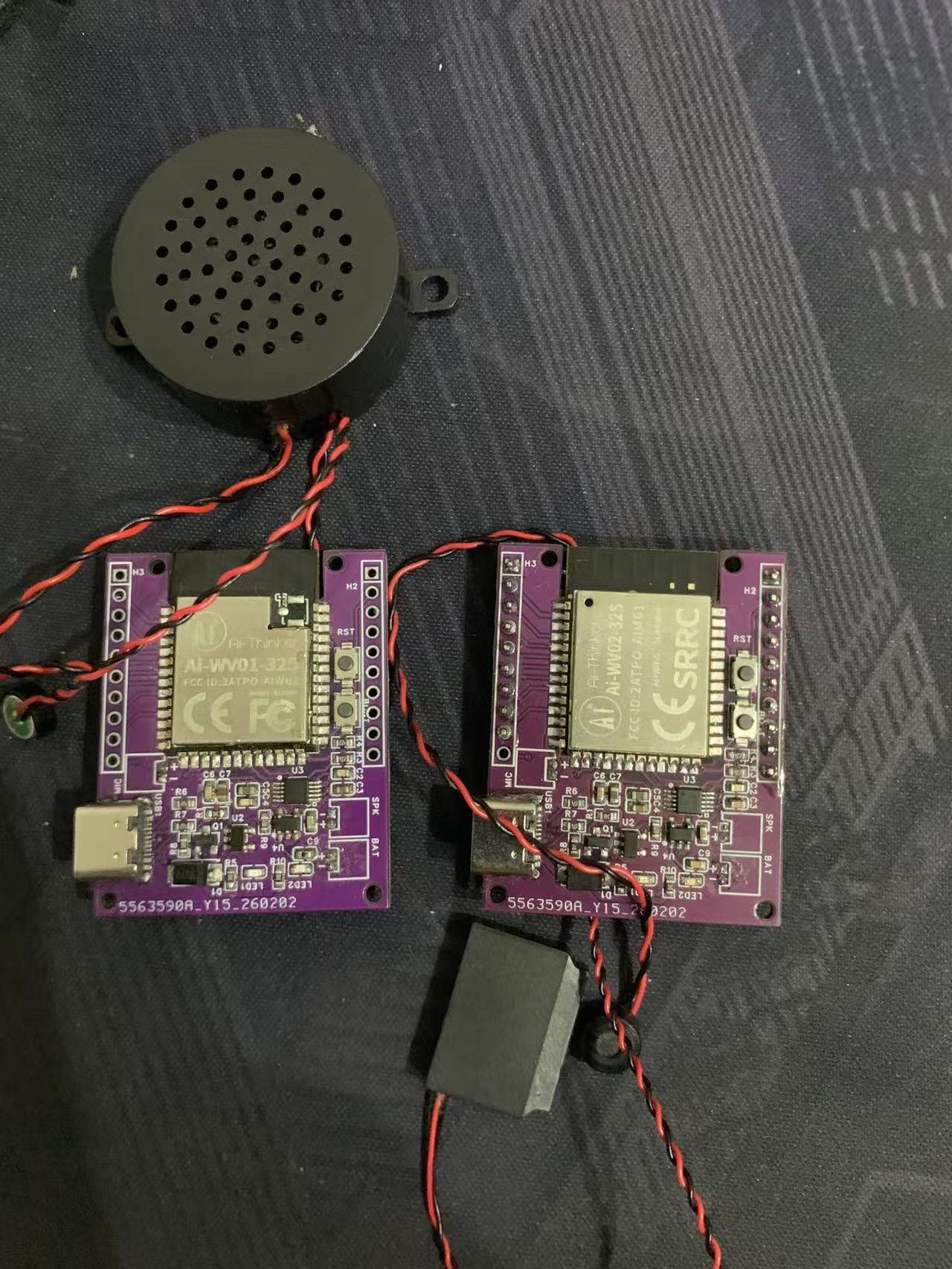

然后就是看一下焊接好的效果和测试了。
和之前的Ai-WV01-32S 对比

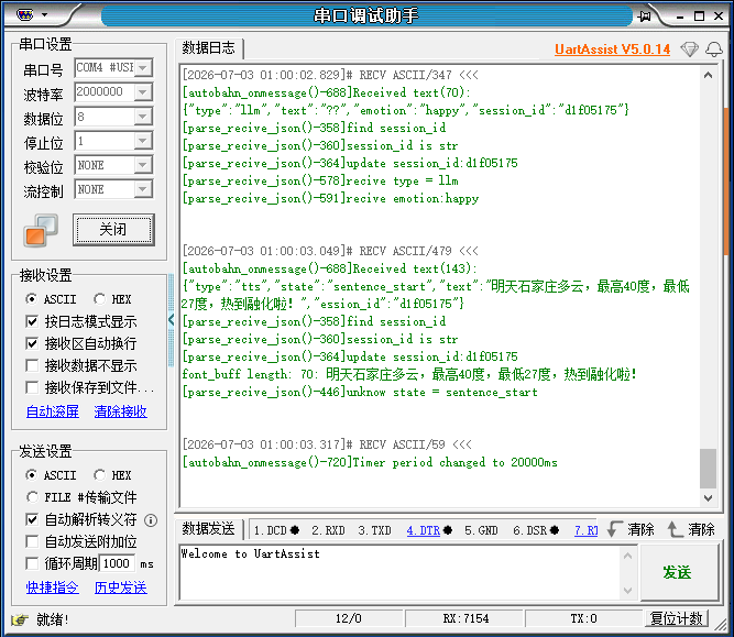

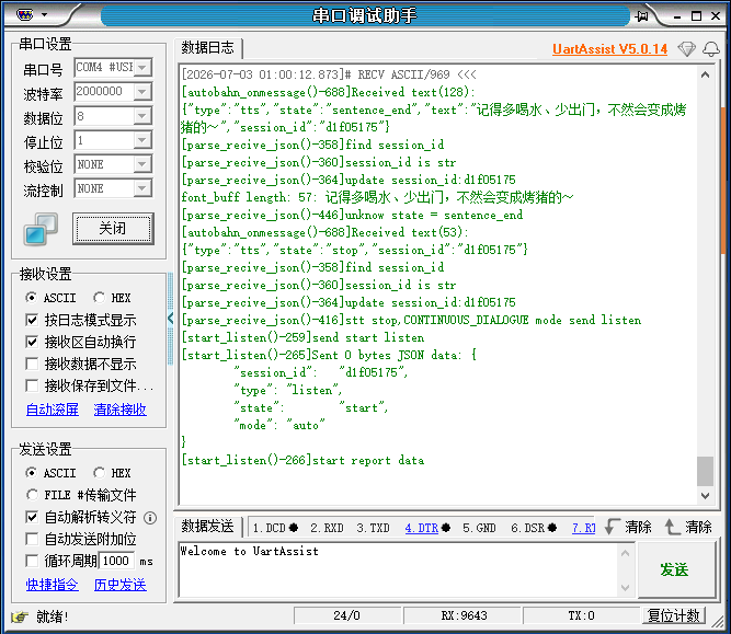

波特率 2000000
