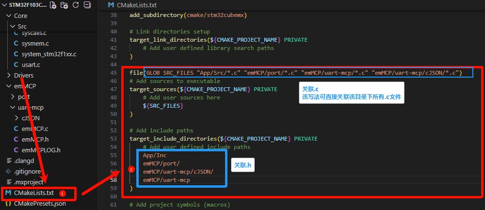

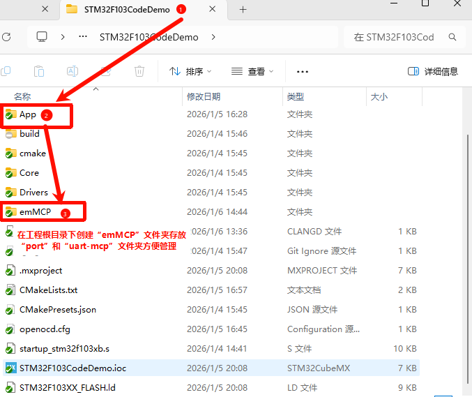

三、emMCP 库移植到 STM32 工程
  1. emMCP 源码中的 portuart-mcpAPP文件夹复制到你的 STM32 工程目录下(建议新建 emMCP文件夹统一存放),工程目录示例:
  1. 打开IDE编辑工程关联上述文件夹中的 .c.h文件,本章使用VScode,涉及插件安装以及配置可参考官方文章: 点击跳转

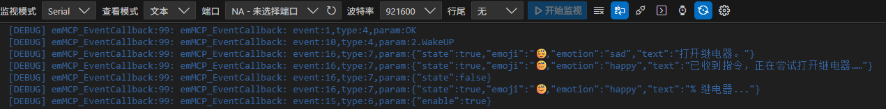

6.完成上述步骤后,编译项目,确保零错误零警告,按照以下步骤验证是否移植成功:
  • 下载程序到MCU
  • 等待小安初始化成功
  • 对AI模组说:“你好小安”
  • 得到AI模组回复后观察串口助手输出,得到以下类似输出,说明emMCP成功移植到MCU上:
[DEBUG] emMCP_EventCallback:99: emMCP_EventCallback: event:10,type:4,param:2.WakeUP
[DEBUG] emMCP_EventCallback:99: emMCP_EventCallback: event:11,type:4,param:3.Sleep

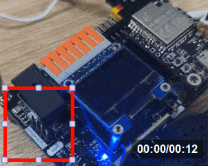

五、功能测试
  1. 编译烧录程序到 STM32,确保硬件连接正常;
  2. 唤醒 AI 模组:“你好小安”(模组回应 “你好呀”);
  3. 发送语音指令:
    “打开继电器” → PB5 引脚输出低电平,LED 点亮;
    “关闭继电器 → PB5 引脚输出高电平,LED 熄灭;
  4. 模组会语音反馈 “已打开 LED 灯”/“已关闭 LED 灯”,同时串口输出指令日志。
  • 串口输出的日志如下:
  • 实际效果:

这个设备已经开始卖了吗,还是自己打的板呀,记得莫工发过这个图来的。
2026-1-12 10:23:11
目前还没开卖,我这属于是版本前瞻调试
2026-1-13 17:50:12
