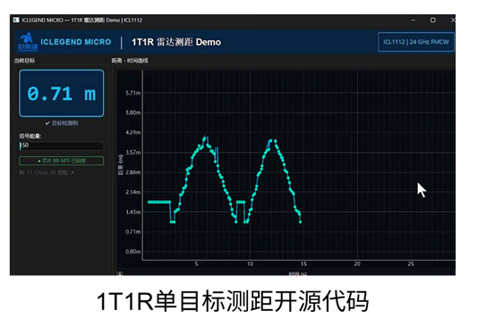

📏 1T1R 目标测距——“看到距离”背后的 3 层设计
示例硬件:开发板 DEV101Pro(基于毫米波ICL1112 SoC)
1T1R 测距DEMO 是最基础的:让雷达知道一个人体目标离TA有多远。
看起来简单,但代码里藏了 3 个“为什么”:
① 为什么是三进程架构?
接收、处理、显示各跑一个进程。原因很现实:
  • 串口数据是实时的,不能等;
  • 信号处理要算 FFT,会卡;
  • 界面刷新要流畅,不能堵。
三条线各干各的,用队列传数据,谁也不耽误谁。
② MTI 为什么在芯片端做,不在 PC 端?
MTI(动目标检测)是用来过滤静止物体的。这个计算量不大,但对实时性要求极高——放在芯片端,传到 PC 的数据就已经是“干净”的了,省带宽、省算力。
③ 为什么要做多次 Chirp 积累?
简单说:信噪比提升约 9dB。一次测量有噪声,多次平均一下(参考8次),信号就“浮出水面”了。就像拍照,长曝光比单张更清楚——代价是帧率降一点,但对测距来说完全值得。
最后再加一个三点插值,把距离精度从“距离门”级别提到厘米级——这就是从“能测”到“测得准”的那一步。

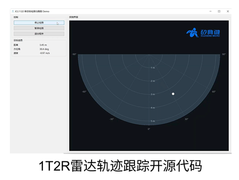

🎯 1T2R 轨迹跟踪——“看到位置和速度”的进阶玩法
示例硬件:开发板 DEV202E(基于毫米波ICL1122 SoC)
1T2R轨迹跟踪示例获取的信息更丰富:不仅知道目标“有多远”,还知道“在哪个方向”、“在往哪动”。
这里面有几个关键设计,值得你跑通之后回头琢磨:
① 双通道的价值:一根天线测距离,两根天线测角度
原理说穿了很简单——同一个目标,两个天线收到的信号有相位差。用这个相位差反推角度,就是 θ = arcsin (λφ/2πd)。
但实际做起来没那么容易:相位会卷绕、会有噪声、多径会干扰。所以 DEMO 里做了互相关、做了平滑、做了范围限制——这些都是“从原理到能用”之间的坑。
② 背景扣除为什么用 EMA(指数移动平均)?
背景不是一成不变的:温度变了、环境变了、天线沾了灰,底噪都会飘。
EMA 的好处是:它是 “慢变”的——新帧进来只更新一点点,既跟得上环境变化,又不会把目标当成背景扣掉。4 帧热身之后开始工作,快但不激进。
③ 只能做“单目标”跟踪?
由于本 DEMO演示目的让开发者了解基础的目标跟踪原理和方式,演示中识别能量最强的单目标。您也可以基于理解和开发目标使用1T2R开发板测试多目标轨迹跟踪。数关联、轨迹管理、ID 分配等算法开发的复杂度会随着上升。建议可以先跑通最简路径,再叠加复杂度。
