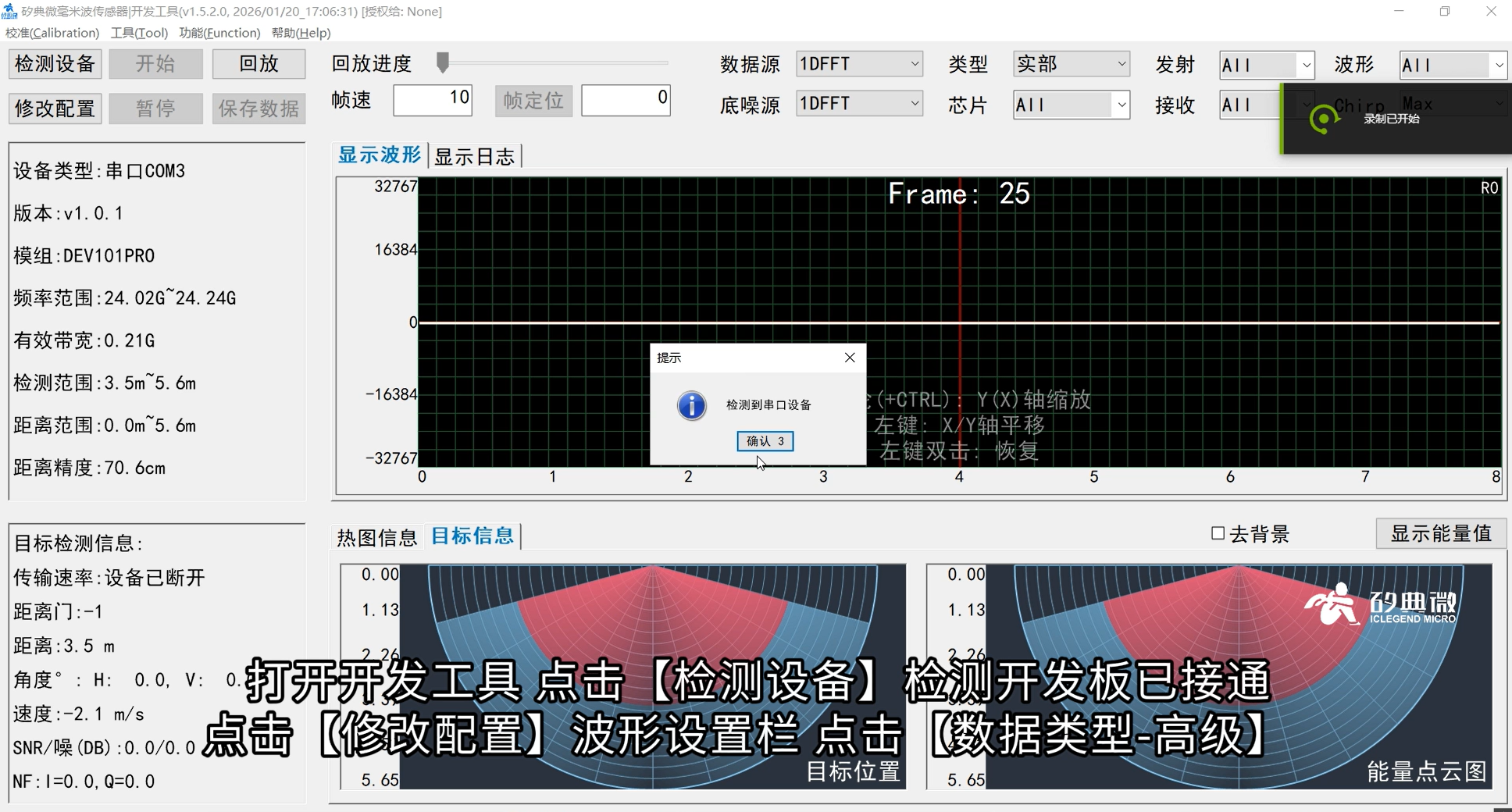

Q2:必须使用毫米波开发工具吗?
A: 对,先把硬件连上PC端,再开 ONELAB 开发工具确认板子无故障:
  1. DEV101Pro 接TTL转USB串口板,再接通电脑
  2. 打开开发工具,点左上角 【检测设备】
  3. 能识别到设备 → 板子没问题,继续下一步
  4. 识别不到 → 检查驱动、COM 口、接线,老三样排查
💡 小技巧:工具里能看到波形跳动,说明硬件链路通了,这时候再去跑 Python 演示就有保障了。

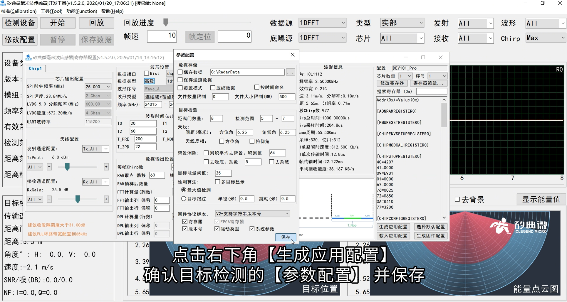

Q3:开发工具里要改什么配置吗?
A: 默认配置就能使用,但建议先确认一下:
  1. 【修改配置】 → 波形设置栏 → 【数据类型-高级】
  2. 核对一下参数(默认值一般都OK,看不懂就别动)
  3. 【确认】 → 再点右下角 【生成应用配置】
  4. 目标检测参数也看一眼,没问题就 【保存】
然后点 【开始】 ,能看到波形在跳、目标位置有显示 → 配置OK,我们继续。

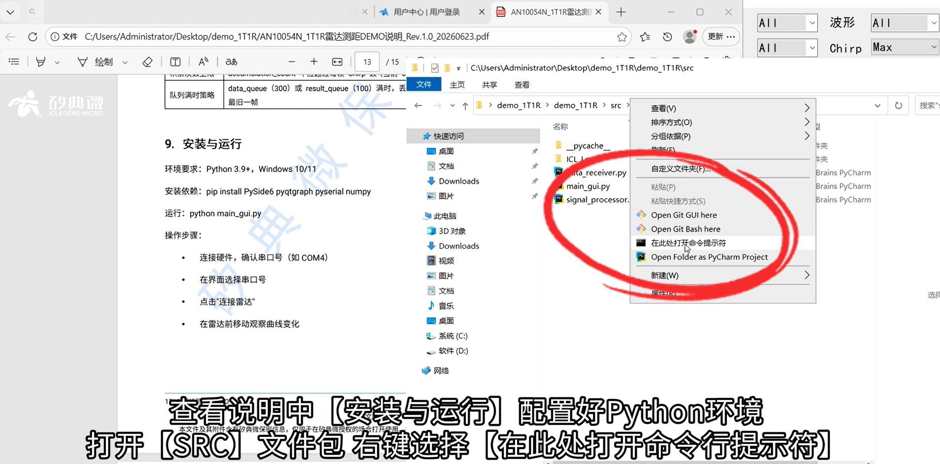

Q4:Python 环境怎么搭?有版本要求吗?
A: 通用配置,很简单:
  • Python 版本:3.8 及以上 都行(推荐 3.9/3.10,稳定)
  • 依赖包:主要是 pyserialnumpyPyQt5PySide6pyqtgraph 这几个
  • 安装方式:打开 1T1R雷达测距DEMO 说明文档里的 【安装与运行】 章节,照着 pip install 就行
⚠️ 新手小贴士:如果你电脑里装了好几个 Python 版本,记得确认一下 pip 对应的是哪个,别装错环境了,到时候跑不起来又要挠头。
Q5:代码在哪?运行哪个文件?
A: 透传固件工程包里有个 【SRC】 文件夹,那就是源码了。
运行步骤就三步:
  1. 打开 SRC 文件夹
  2. 在文件夹空白处 右键 → 在此处打开命令行提示符
  3. 输入命令:python main_gui.py
回车,等个几秒钟,界面就弹出来了。

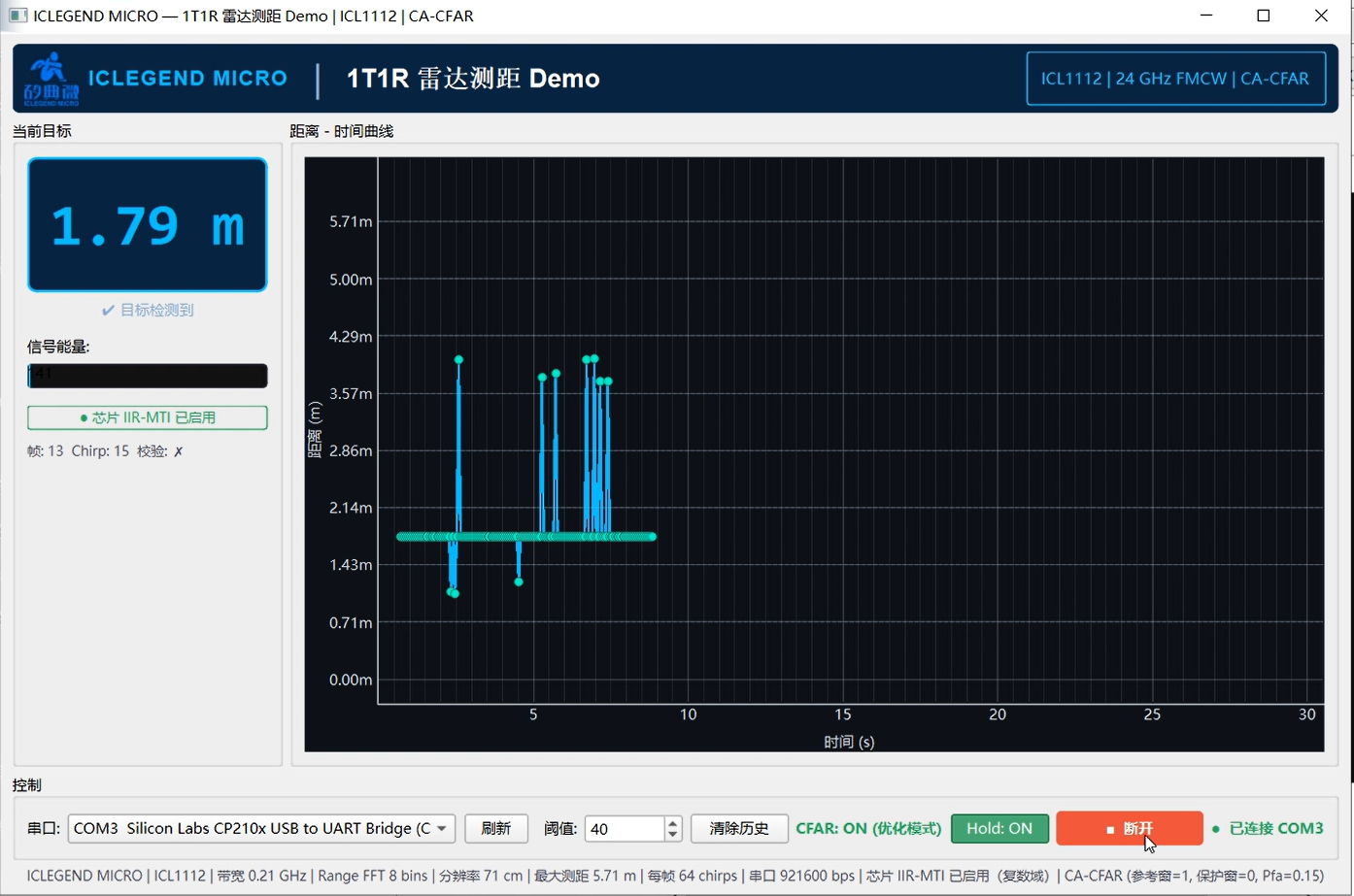

Q6:界面出来了,然后呢?怎么确认连上了?
A: 界面右下角有个 【连接雷达】 按钮,点一下:
  • 连上了 → 距离曲线开始动,能量条有数值,目标距离实时刷新 ✅
  • 连不上 → 检查 COM 口号对不对、波特率匹不匹配、板子有没有被其他软件占用 ❌
💡 默认配置直接用就行,想调参数的可以看 DEMO 说明文档,里面讲得很细。
