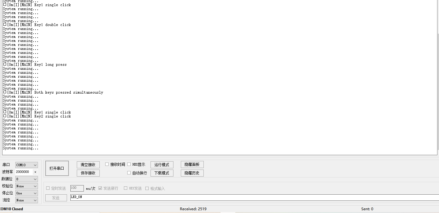

一、基本架构
最后实现的结果为:单击、双击、长按、一起按(一起目前有个bug, 双击完之后虽然会双击,但是按键抬起来回再一次报单机或长按)

四、结果
2025-9-20 22:22:52
