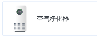

1、确认平台是否支持我的这些品类;
目前平台是支持灯、加湿器、香薰机和空气净化器等品类的,我可以直接拿来用,功能方面测试阶段我要求不多,只需要开关就好;

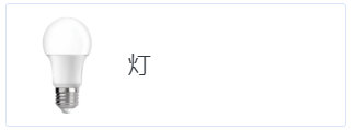

2、创建产品

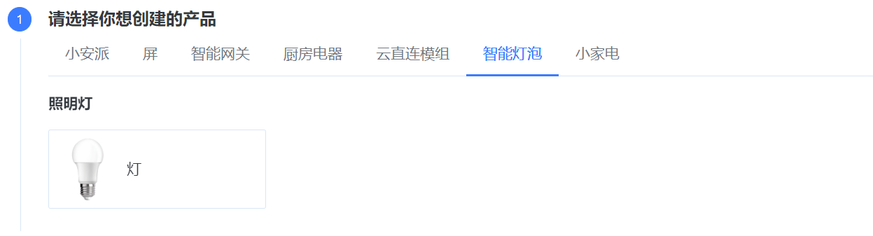

选择具体的产品,这里我选择灯

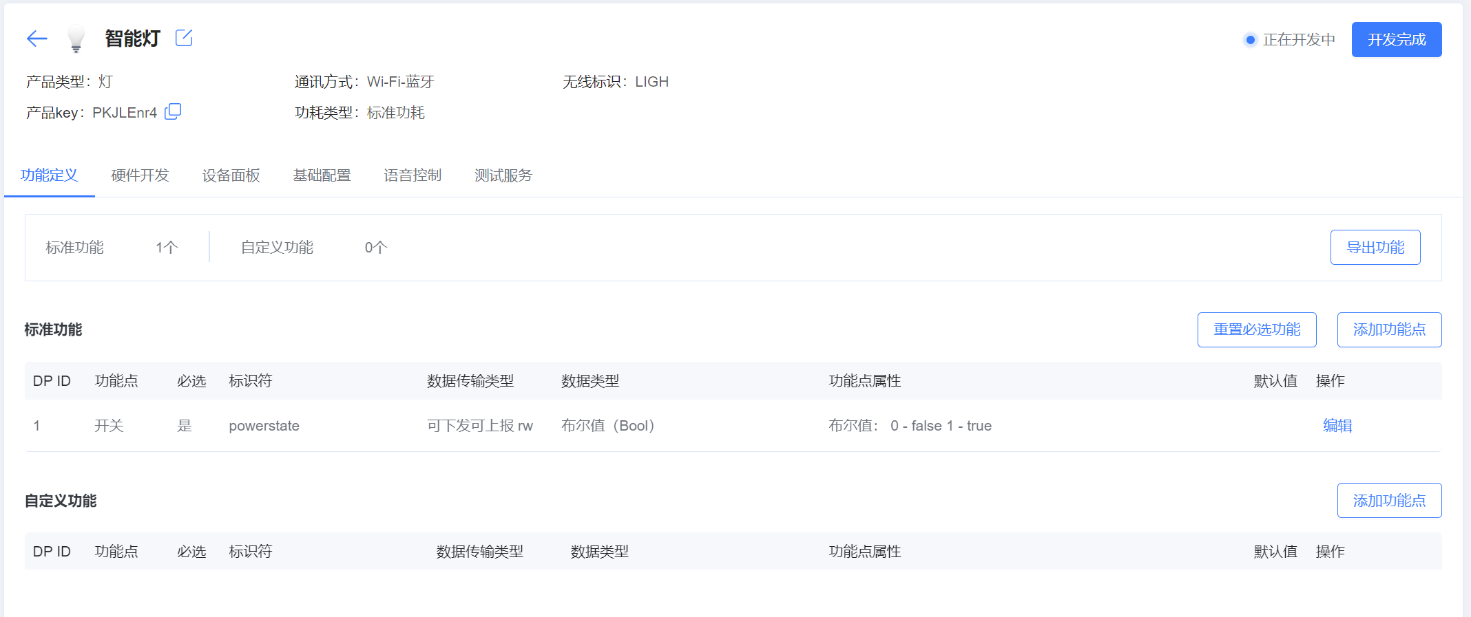

先确保能连上云,这里我的功能比较简单,只有一个开关

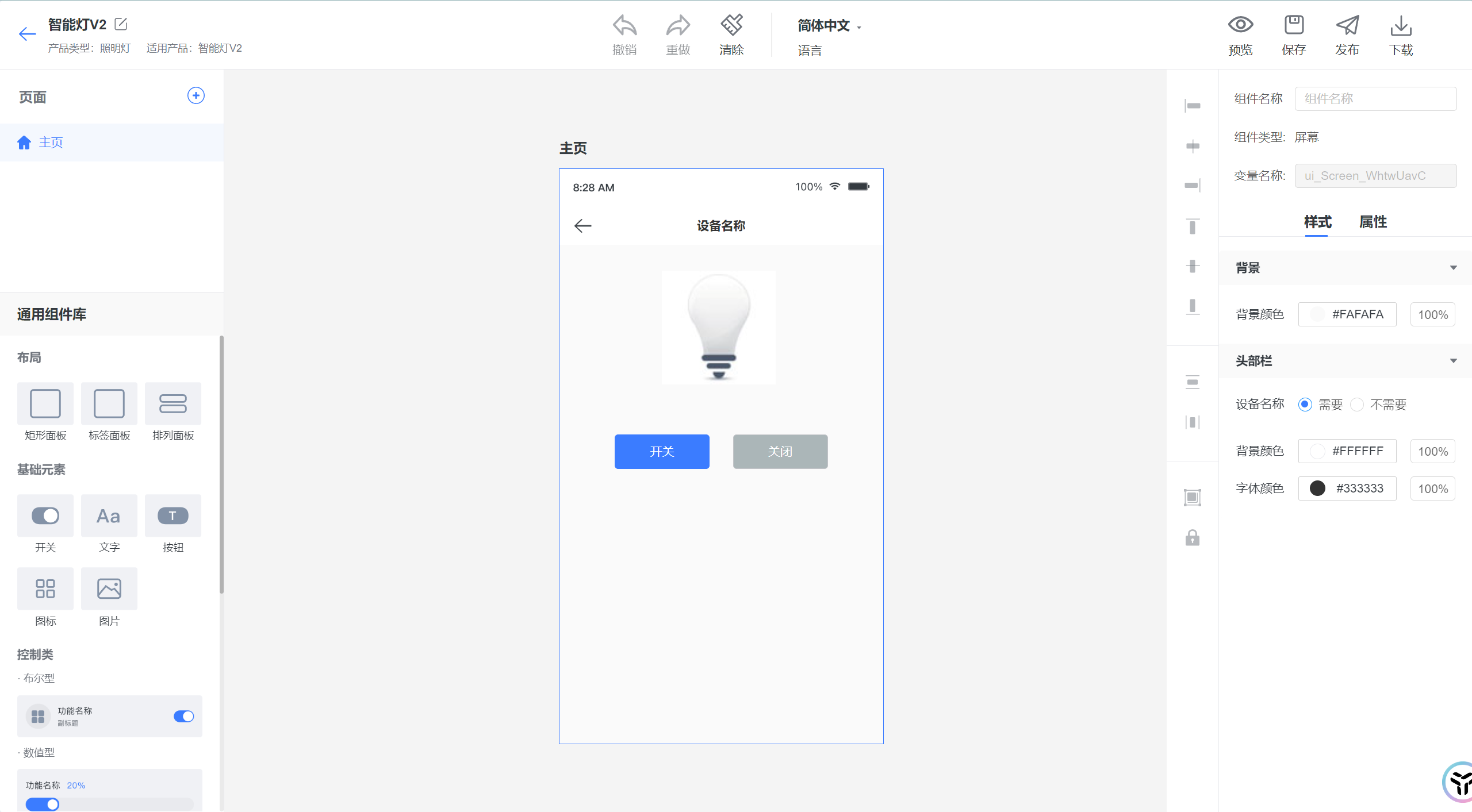

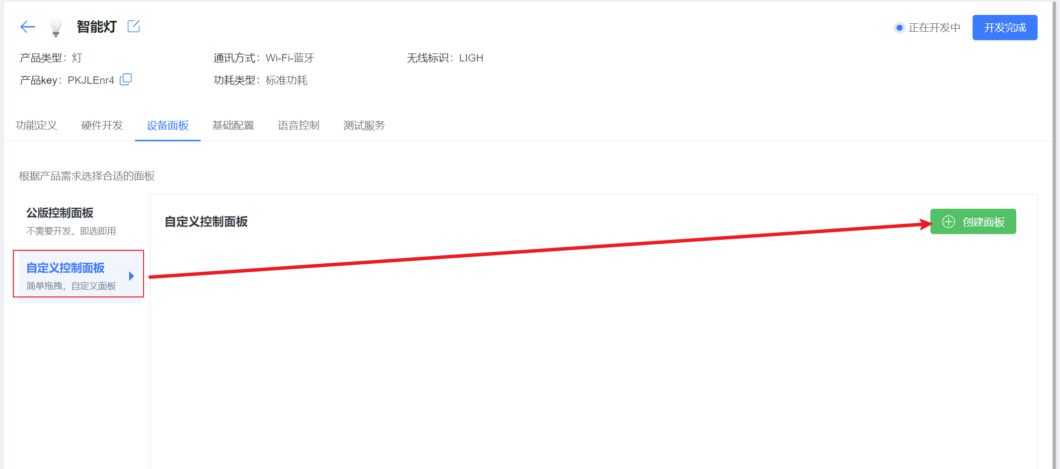

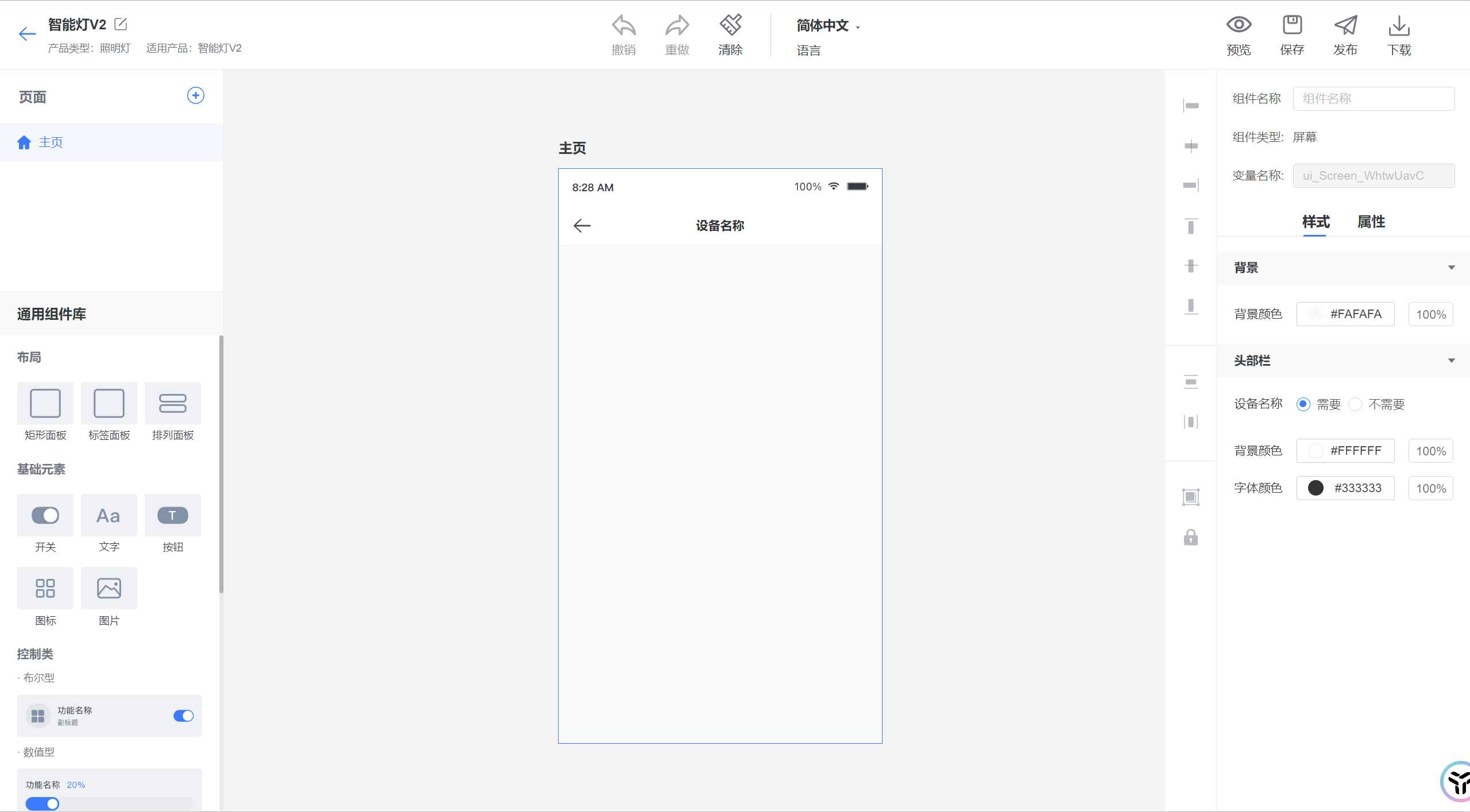

3、设计控制页面

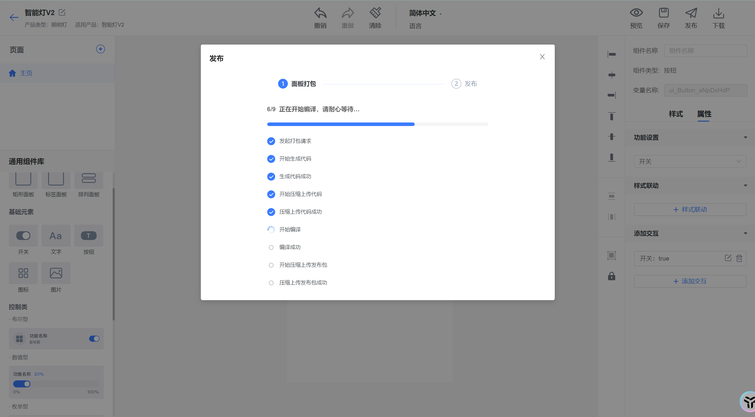

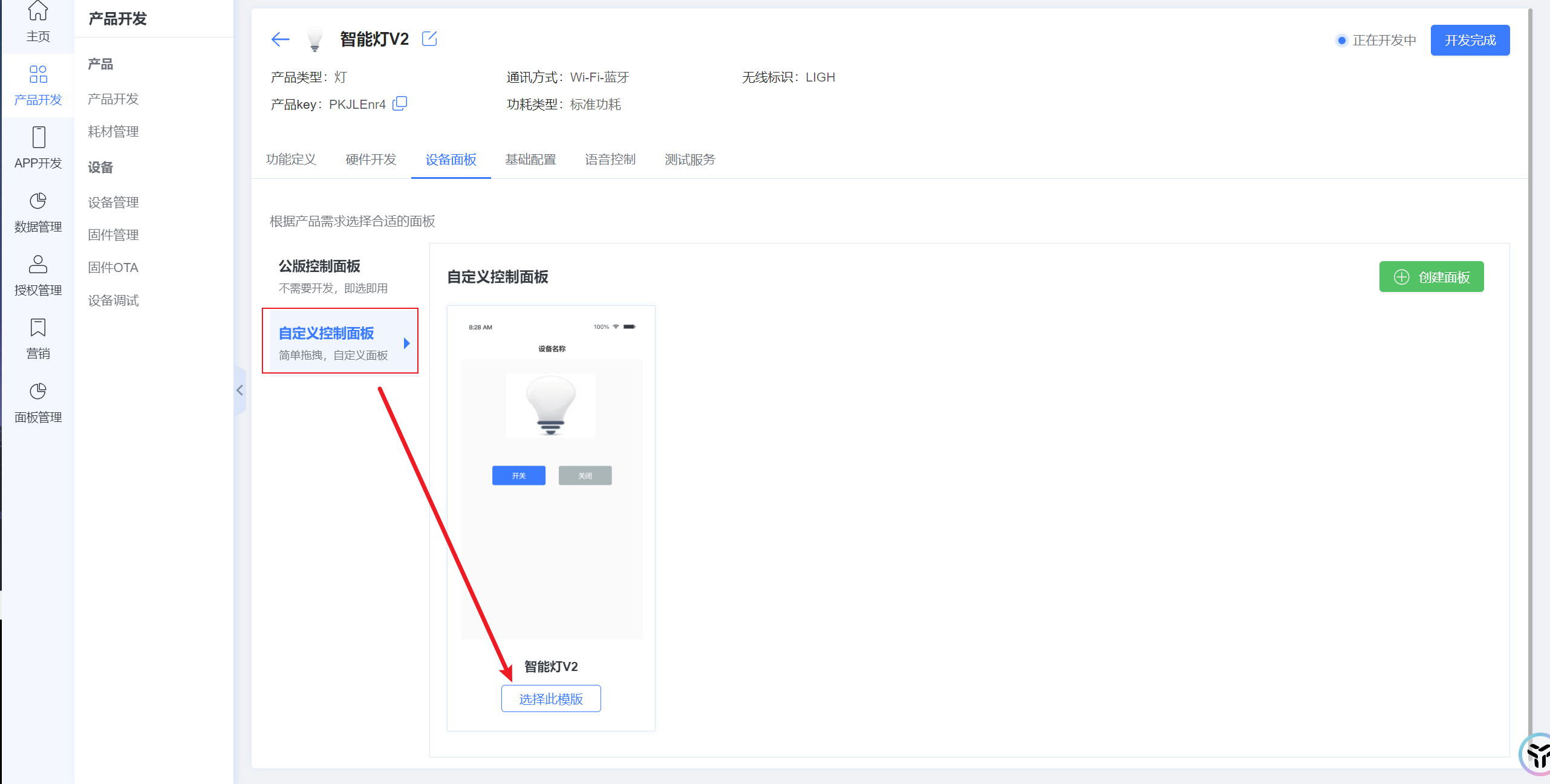

控制页面我使用自定义控制页面的方式,平台提供控制页面的设计器,我们可以直接拖拽生成控制页面;
等待发布完成之后,回到产品开发中,将面板关联到产品

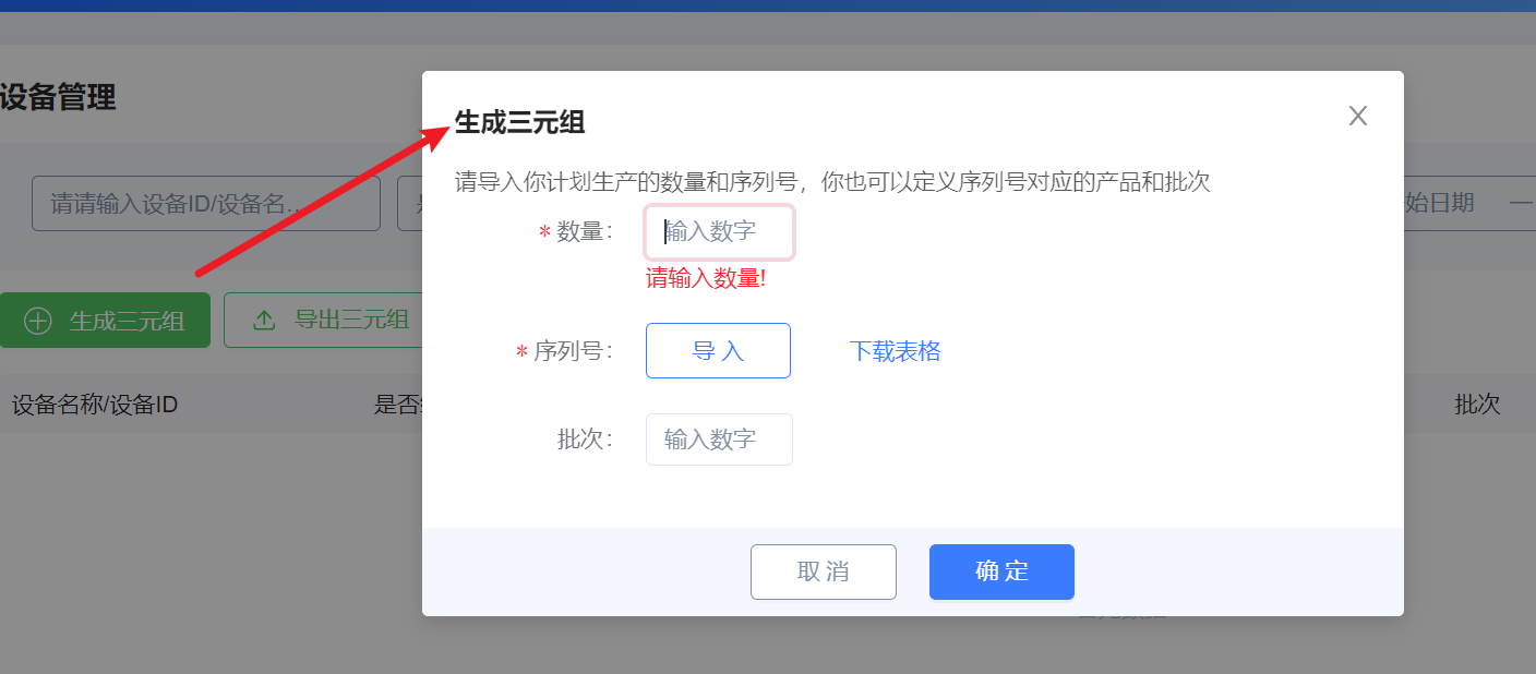

4、添加三元组

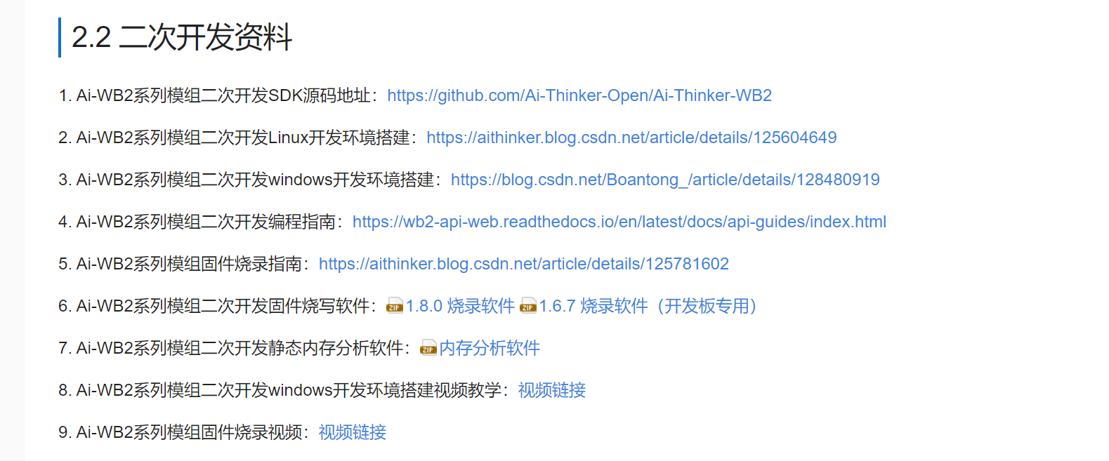

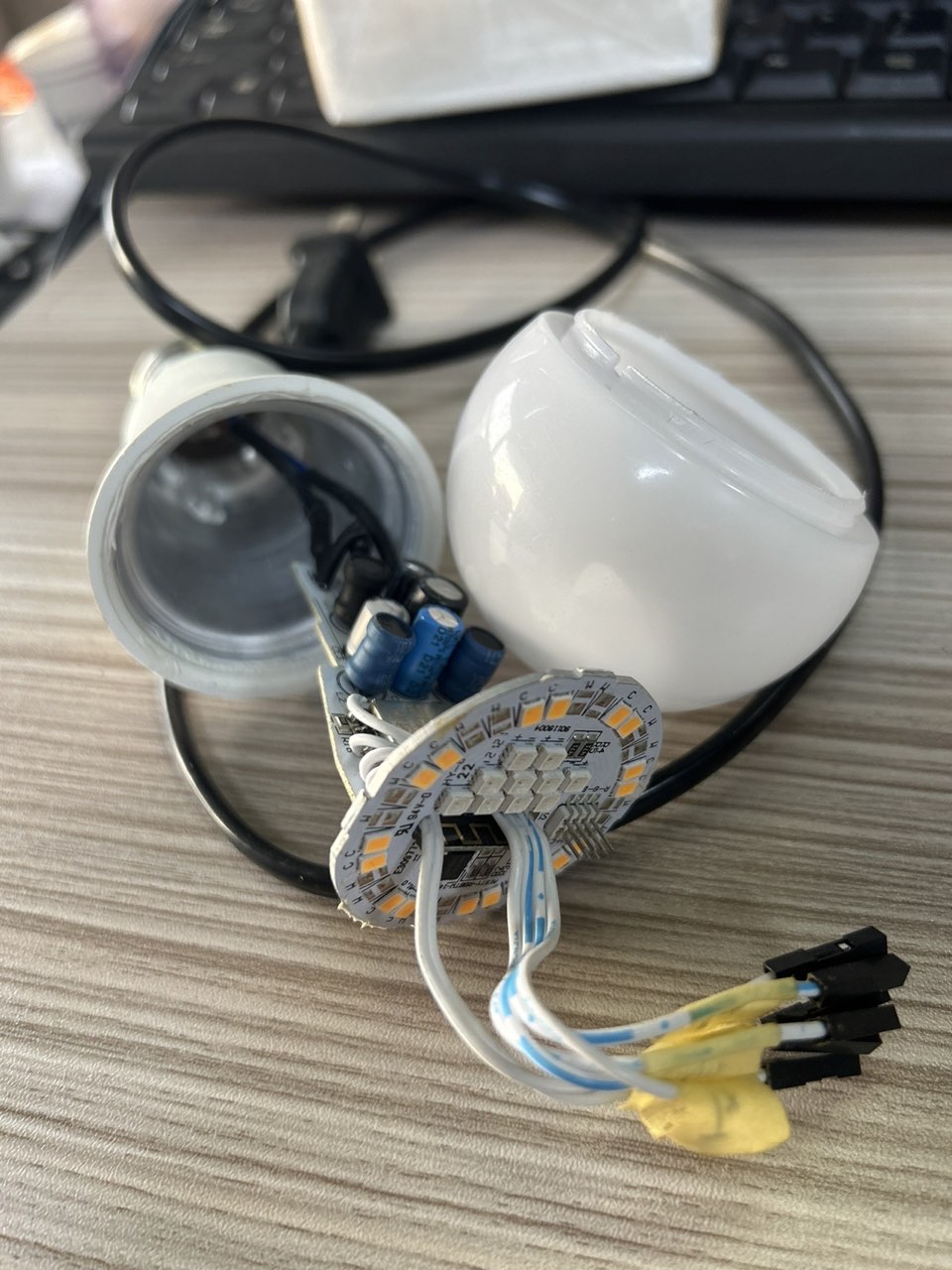

5、根据安信可官网帮助文档资料,将三元组、产品Key、Wifi标识烧录到模组,再对模组进行二次开发,实现接收指令之后直接控制设备
烧录方法详见官网文档 https://docs.ai-thinker.com/wb2
我已经将模组焊进去了;(再焊进去之前建议外接USB测试,这样方便看日志)

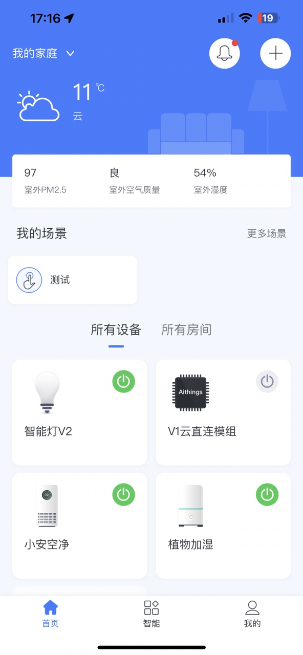

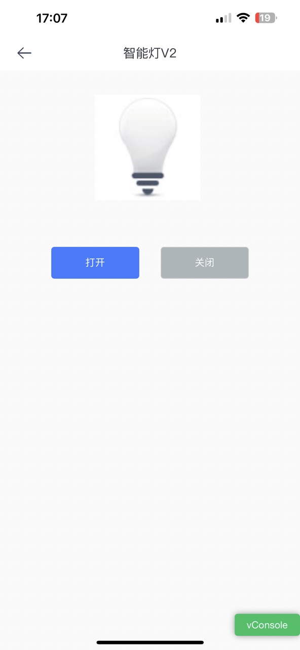

打开APP对接设备进行配网,从首页进入到设备的控制页面,此时就能看到你设计的控制页面了,点击“打开”和“关闭”会给设备推送开关指令;
如此上述操作就能让设备连上云了,其中最为耗时的还是模组的烧录和二次开发这边,因为不是很熟开发起来还是需要踩一些坑;

2023-12-14 09:16:59
这个灯泡里面好复杂

2024-1-2 22:22:42
英雄,这个灯泡好多电容
2024-1-10 10:01:19
Ject 发表于 2024-1-2 22:22
英雄,这个灯泡好多电容
老哥,只要你的灯是用了爱星物联对接过的模组就可以,电容可多可少,看你自己需求
