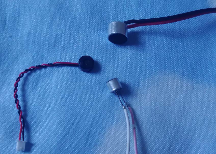

此次测试完全是业余交流,不具备任何参考价值。由于官方配的咪头是坏的,更不具备可比性。仅供大家娱乐。
图中带黑色减震橡胶的是官方配的,收到开发板后,多次尝试配网等,发现咪头是坏的,就用了手头其他咪头替代做了测试。测试中发现右下角这种6mm*5mm的灵敏度稍低,可能不是全向咪头,造成效果不好。

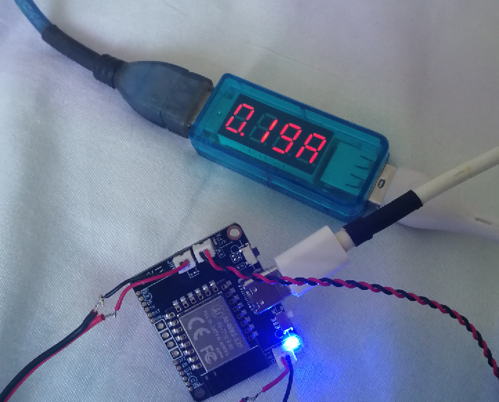

接上电池后,充电电流200mA左右,跟文档描述一样。

由于采用的是VB6824语音识别方案,实现的对话中打断,效果还是不错的。可能是咪头和输出喇叭比较近的缘故,偶尔也会出现打断不了的情况,不过总体使用感觉还是很流畅。打断、识别的效果也和咪头有比较大的关系,我测试了两种手上有的咪头,效果相差很大。
