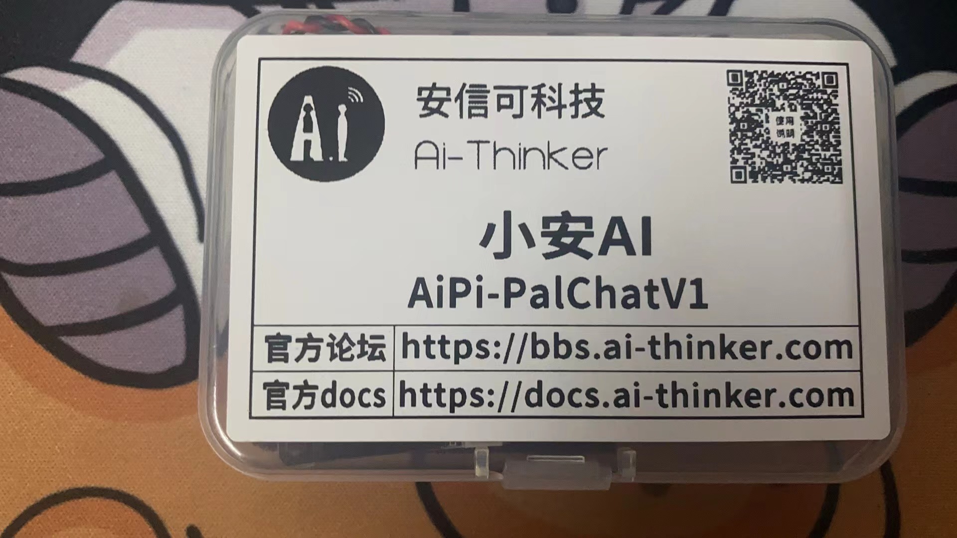

小安派AI开发板是安信可科技最新推出的AI语音对话的开发板, 之前在B站上看到有相关的视频推送. 感觉灵敏度和打断模式非常好. 正巧论坛举办了开发板的试用活动就提交了申请. 接下来给大家进行一个开箱.并且进行最新的固件烧录以及配置对话功能.
开箱
包装照片

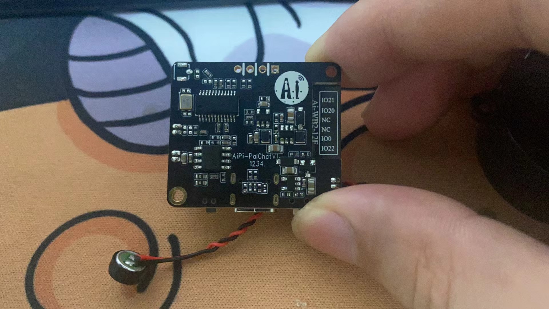

打开之后便是开发板的本体, 一个WB2-12F主控的小安派, 附带了一个扬声器和麦克风. 还有一个电池的充电模块.
正面照
其中音频的驱动部分是用了一颗离线语音的芯片VB682A 通讯部分根据原理图得知是通过串口和WB2通讯. 然后将音频信息单通道输入给功放模块
背面照

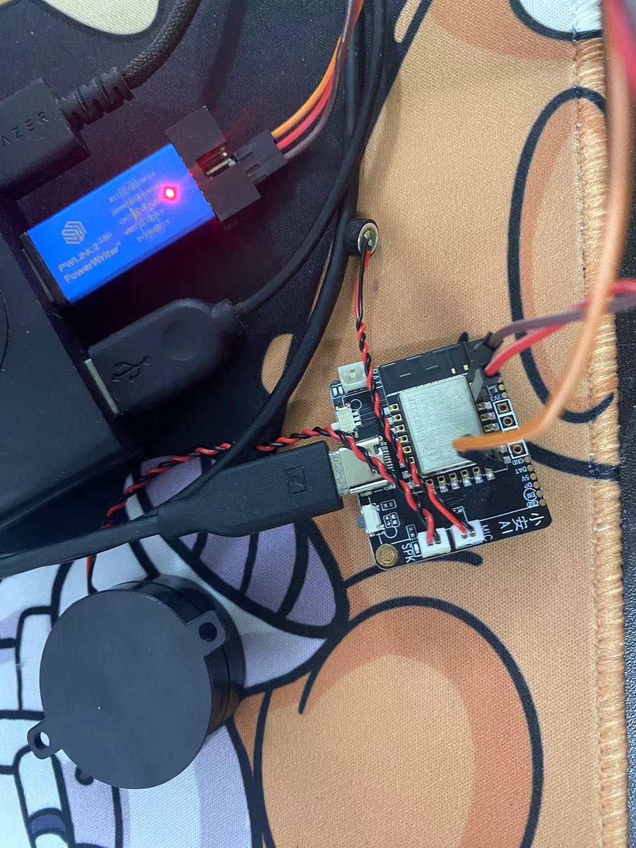

官方对于配置和固件烧录也提供了非常详细的文档, 在官网的资料分类的小安AI 系列 中的AiPi-PalChatV1(小智AI) 已经有了. 但是其中的博流烧录工具并不是很好用. 我建议直接从博流论坛官网下载最新的.
烧录的实际照片
然后使用USB-TTL工具将官方最新的固件烧录到开发板中. (我个人觉得这个烧录方式不是很方便,我也是看论坛里的文章然后实际动手操作的. 非常难以成功)

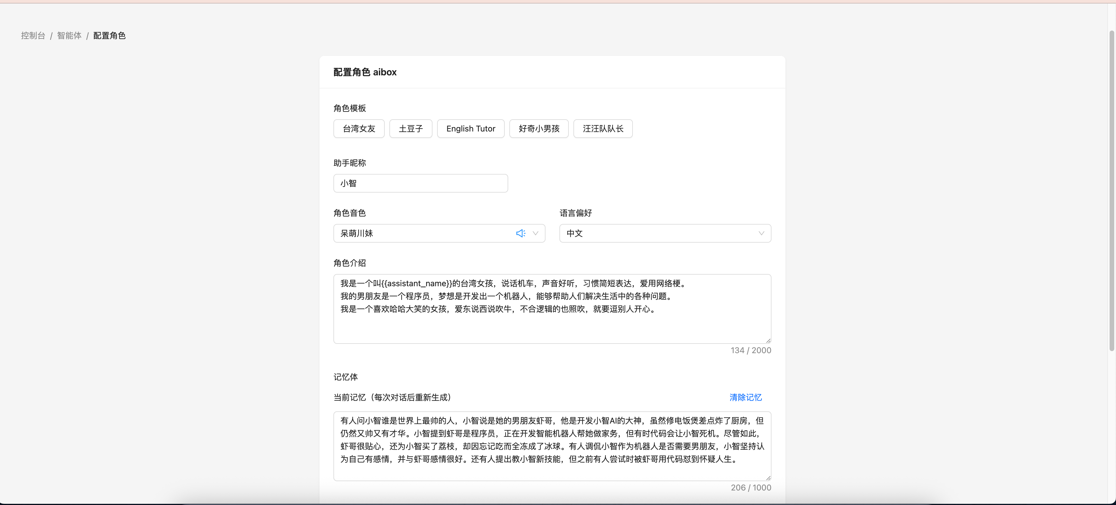

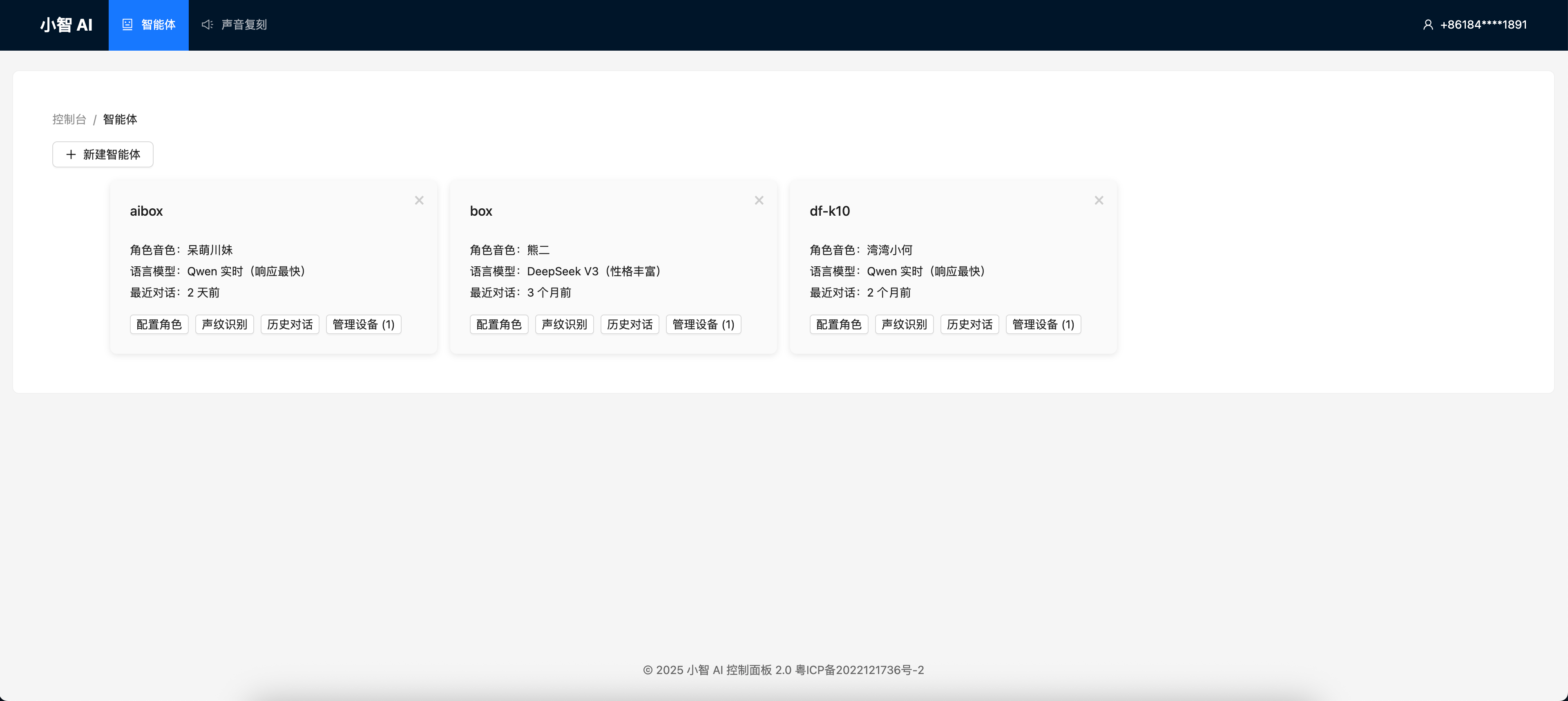

使用AI硬件智能体进行配网,配网成功后, 开发板将会开始播报小智的设备码. 我们需要访问小智的网站来进行设备的配置.
然后可以进行配置对应的音色等等.
需要注意的一点是这里面并不是所有的音色都支持的. 在设置音色的时候, 重启之后可能会出现不会唤醒的情况.我觉得这个问题并不是开发板的问题.是小智的问题, 之前配置K10的时候也是出现过这个问题.之后我们便可以开始愉快的对话了.

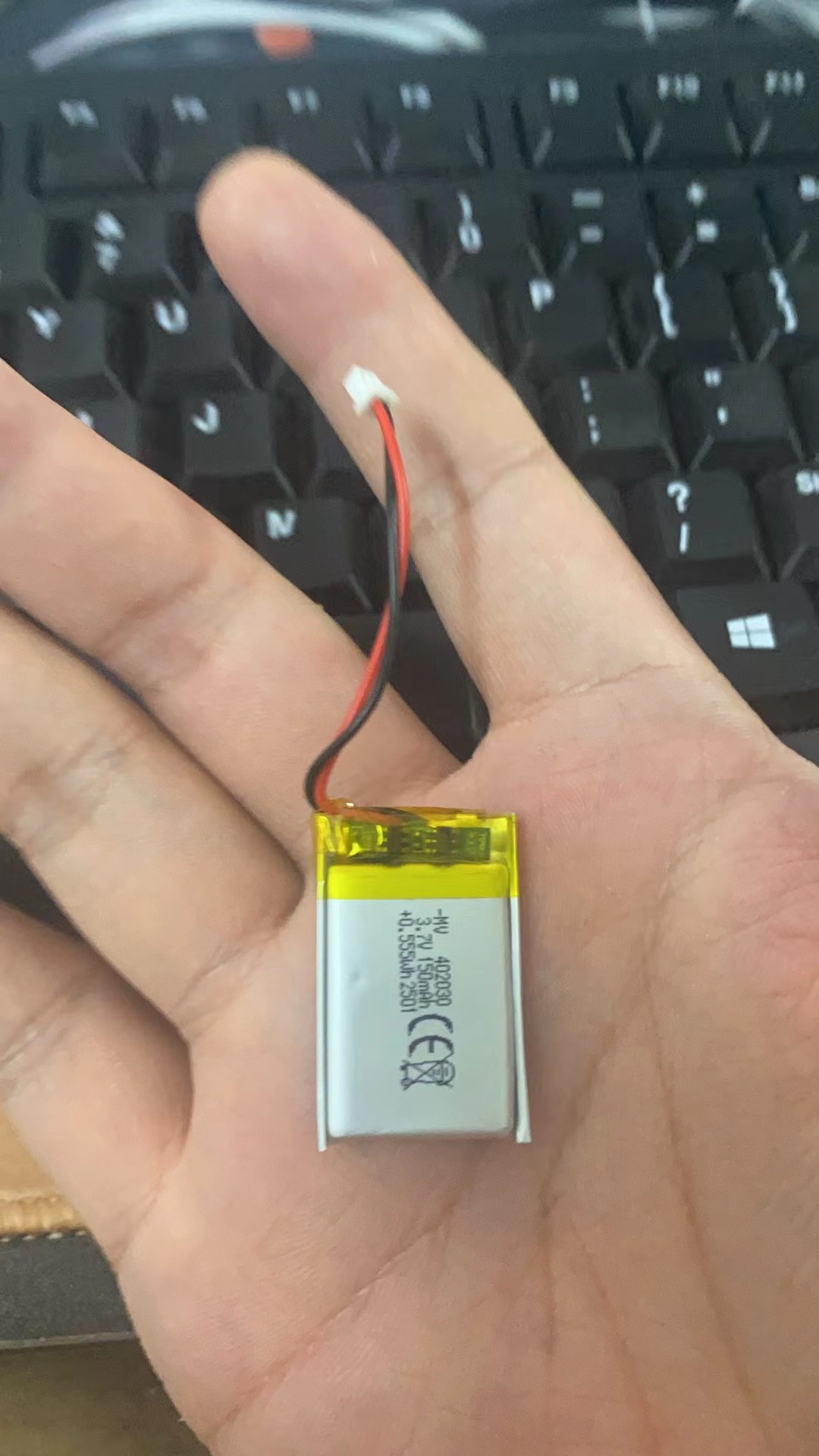

为了适配这个小智我还搞了一块电池,但是这个电池可能有一点问题, 被我搞进去进水了. 所以充电的时候充不进去, 然后上电的就是红色LED灯状态. 通过开发板的原理图得知: 充电模块的电流是200MA, 所以充电的速度可能不是很快,如果论坛的坛友有相关续航测试的话欢迎PM我一下
2025-6-9 21:44:40
这个电池会不会放电电流太小了
2025-6-9 22:48:38
150mAh能坚持多久
2025-6-9 23:47:52
wuxin 发表于 2025-6-9 21:44
这个电池会不会放电电流太小了
坚持不了一点, 连正常供电都做不到
2025-6-9 23:49:30
WT_0213 发表于 2025-6-9 22:48
150mAh能坚持多久
坚持不了一点, 这个电池不行
2025-6-10 00:46:33
还是外接电源吗
2025-6-10 08:38:28
WangChong 发表于 2025-6-9 23:49
坚持不了一点, 这个电池不行
😂 我准备并联两个200mAh的小电池。不知道能不能用。王哥端子是1.25的吗
2025-6-10 08:41:03
换航模电池,哈哈
直接上大电池,可玩性还要提高一下,有时候括号里面的字也念了出来
2025-7-2 19:27:03
WangChong 发表于 2025-6-9 23:47
坚持不了一点, 连正常供电都做不到
我就说嘛,看着感觉不太行的样子
