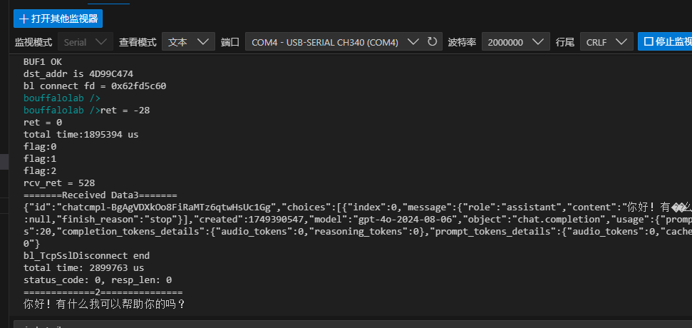

声明:demo 来自 小强同学
# BL616/BL618 开发板使用指南
## 1. 编译固件
### 针对BL616芯片
```bash
make CHIP=bl616 BOARD=bl616dk
2. 烧录固件
使用以下命令将编译好的固件烧录到开发板:
make flash COMX=xxx  # 请将xxx替换为您的实际串口设备名(如COM3, /dev/ttyUSB0等)
3. WiFi连接测试
连接WiFi网络
在BL616开发板上,使用以下命令连接您的WiFi路由器:
bouffalolab />wifi_sta_connect BL_TEST 12345678
参数说明
  • BL_TEST: WiFi网络名称(SSID)
  • 12345678: WiFi密码
预期结果
  1. 返回 WiFi connected successfully 表示连接成功
  2. 可通过 wifi_sta_status 命令验证连接状态
5. AI聊天功能测试
启动AI聊天
bouffalolab />ai_chat hello
测试流程
  1. 设备将发送"hello"到AI服务
  2. 预期收到类似"Hi there! How can I help you today?"的响应
  3. 可继续输入其他消息进行交互对话
高级用法
bouffalolab />ai_chat "what's the weather today?"
6. 完整测试流程
  1. 编译固件 → 2. 烧录固件 → 3. 连接WiFi →
  2. (可选)HTTPS测试 → 5. AI聊天测试
注意事项
  1. 首次使用前需安装必要的编译工具链
  2. 确保WiFi密码和SSID正确
  3. HTTPS测试需要网络可访问目标网站
  4. AI功能需要云端服务支持
  5. 烧录前确认串口号正确
upload 附件:wifi_https_ai.zip
