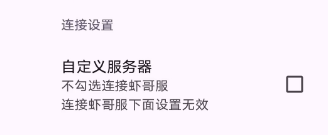

安装APP,点击live2d人物10次,进入设置界面
不勾选自定义服务器则是使用虾哥服务器,勾选自定义服务器后,ws地址、mac地址、ota地址需要手动配置
我们这里取消打勾

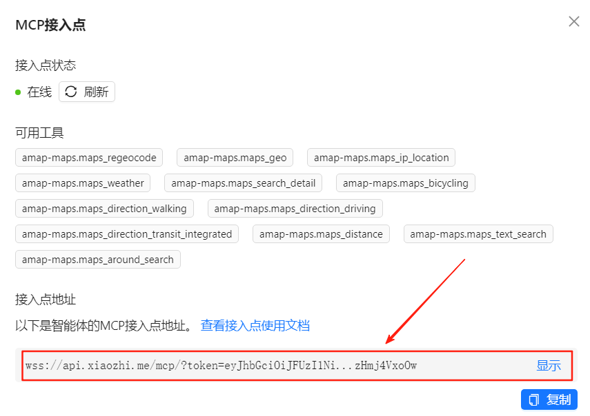

登录xiaozhi.me 获取MCP接入点
找到我们刚刚添加的设备,点击配置角色,滚动鼠标到最下面,点击 MCP 接入点

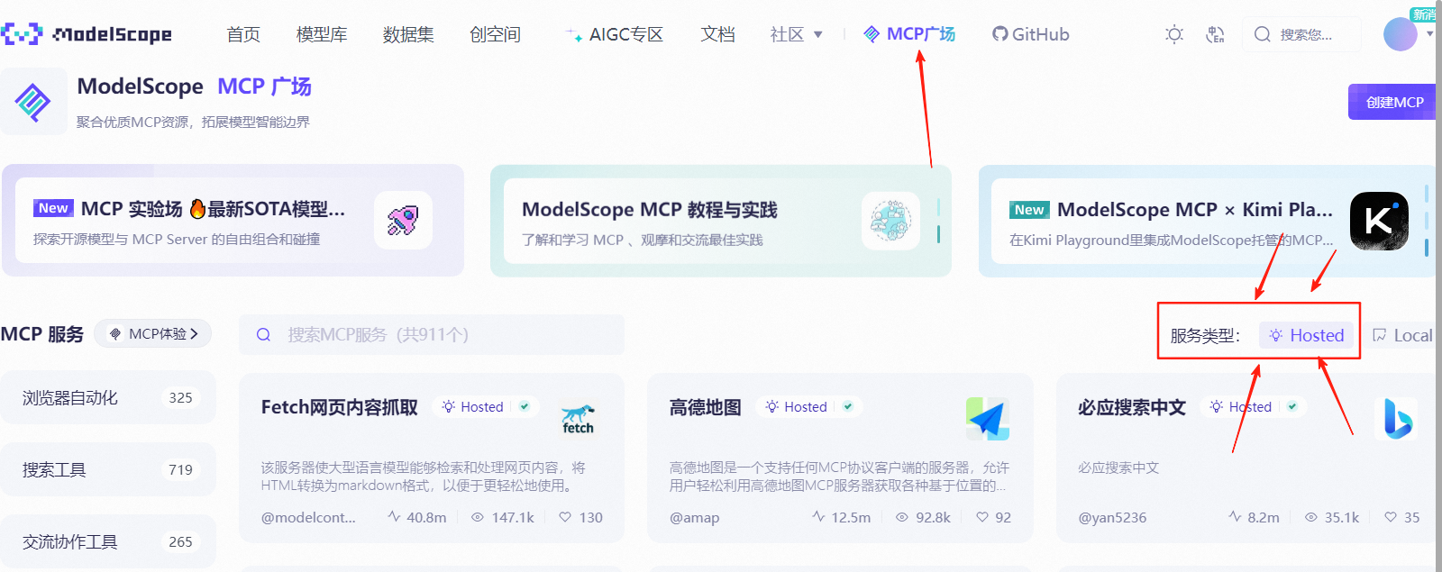

到魔塔MCP广场 https://modelscope.cn/mcp ,需要手机注册账号
服务类型选择 Hosted ,这里以高德地图为例

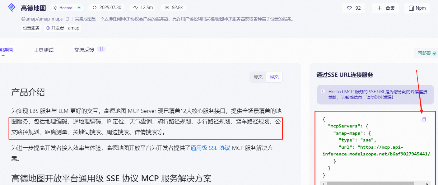

点击 高德地图,将右侧的通过SSE URL连接服务,的json代码复制下来

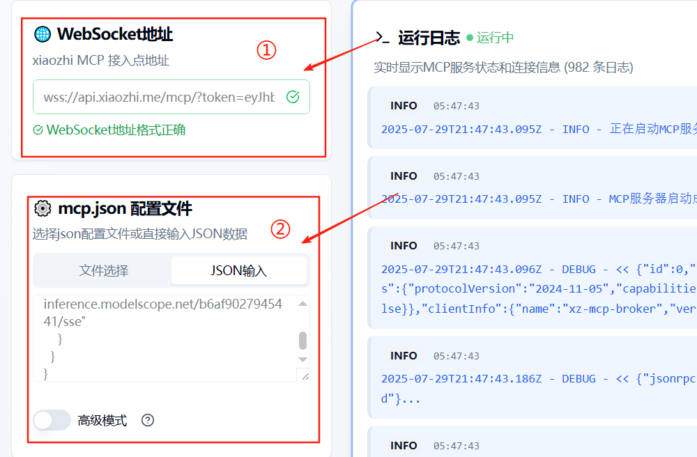

将第一步的MCP接入点地址粘贴到①,将第二步的json代码粘贴到②
点击 **启动服务 **
第四步:

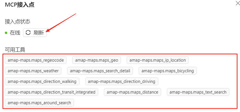

回到第一步,刷新接入点状态,会多出许多工具

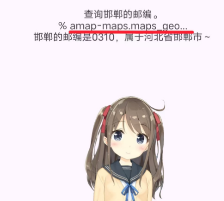

手机上跟小智聊天
小熊问小智:邯郸的邮编是多少啊?
出现划红线的调用MCP工具,则说明成功了!
