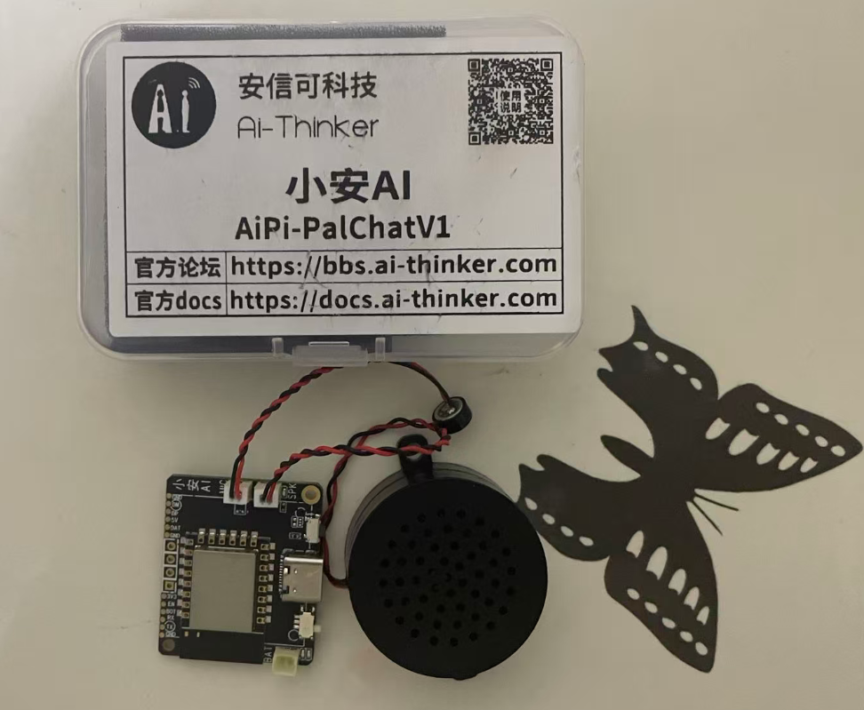

1.介绍
刚开始我以为能将AiPi-PalChatV1板作为核心板可以稍微做一下外接呢,我特地在网上买了红外模块,想着小安可以放在固定的位置,我给它下指令就可以打开/关闭空调,以防我这样经常找不到空调遥控器的家伙找很久遥控器。
到手之后发现,小安内部已经内置了商业版的固件,恰巧实验室有个空闲的服务器可以用,那我就增强一下小智Ai的功能吧!先让大家看一下申请到的AiPi-PalChatV1套装有什么:

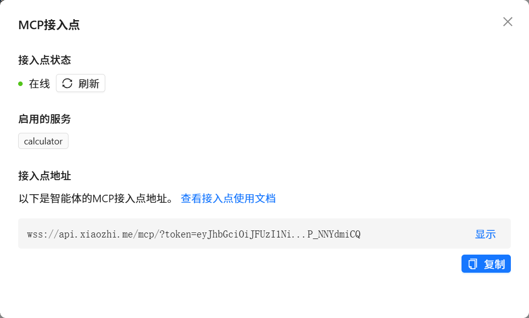

接下来设置环境变量,让 mcp-calculator 知道小智的接入点地址。接入点从小智AI链接:【控制台】->【配置角色】->【MCP接入点】->【复制】。我们可以在终端中输入以下命令:
export MCP_ENDPOINT="<接入点地址>"

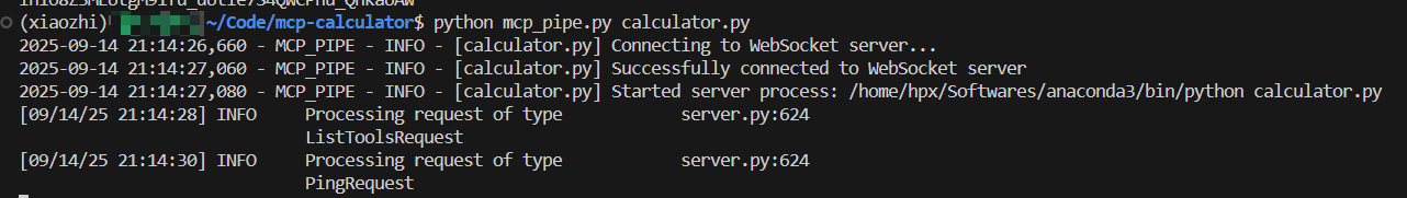

那么我们就可以启动mcp-calculator了,在终端中输入以下指令:
python mcp_pipe.py calculator.py
终端会有以下输出:
返回小智后台,点击刷新按钮,可以观察接入点状态变为“在线”,并且多了一个calculator的MCP服务。
此时重启小智就可以询问小智算术题了:
你好小安,1314乘520是多少
不出意外的话,她会回答你683,280。

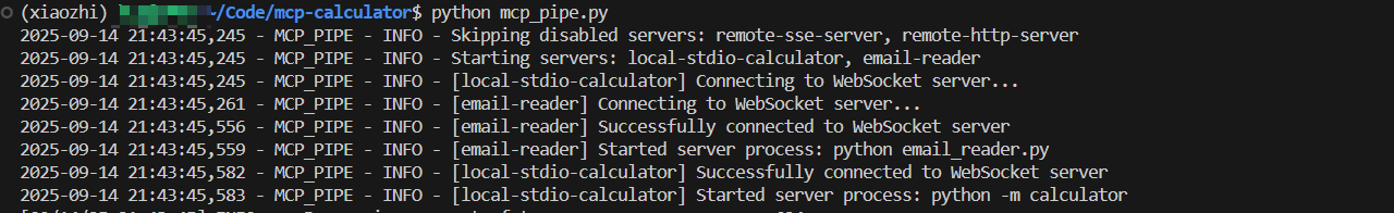

已经试验过了简单的MCP应用,那么就可以试一下自己设计一个MCP程序了。最近一直在忙着写论文,邮件没时间处理,那就设计一个可以帮我阅读邮箱中未读邮件的功能吧。
设计功能时,只需要配置工程目录下的mcp_config.json文件,我编写的代码文件是email_reader.py:
  "mcpServers": {
    "local-stdio-calculator": {
      "type": "stdio",
      "command": "python",
      "args": [
        "-m",
        "calculator"
    "remote-sse-server": {
      "type": "sse",
      "url": "https://api.example.com/sse",
      "disabled": true
    "remote-http-server": {
      "type": "http",
      "url": "https://api.example.com/mcp",
      "disabled": true
    "email-reader": {
      "args": [
        "email_reader.py"
      "env": {},
      "type": "stdio",
      "description": "读取邮箱未读邮件的MCP工具"
所以直接用 python mcp_pipe.py即可启动所有程序。
