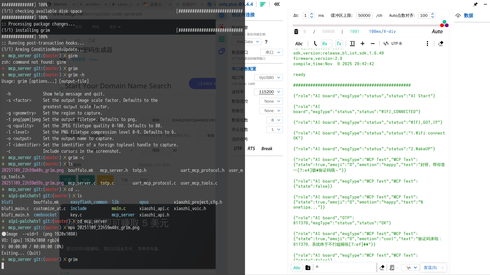

烧录到小安AI进行使用测试,一直报超时,就是不起作用。先说结果,在mcp_server.h文件里定义了工具的个数是3个,内置是两个,我加了一个测量CPU温度的没有问题,又加了一个OTP验证码,此时工具是4个,第四个注册就不起作用,我一开始以为是注册了就可以用了,每注意到这里有限制,多余的工具即便存在调用也超时无法使用。把工具数量改大就可以再次编译测试。
结果如图:
