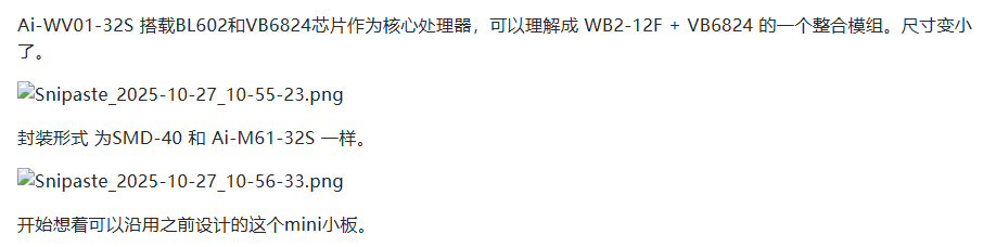

Ai-WV01-32S 搭载BL602和VB6824芯片作为核心处理器,可以理解成 WB2-12F + VB6824 的一个整合模组。尺寸变小了。

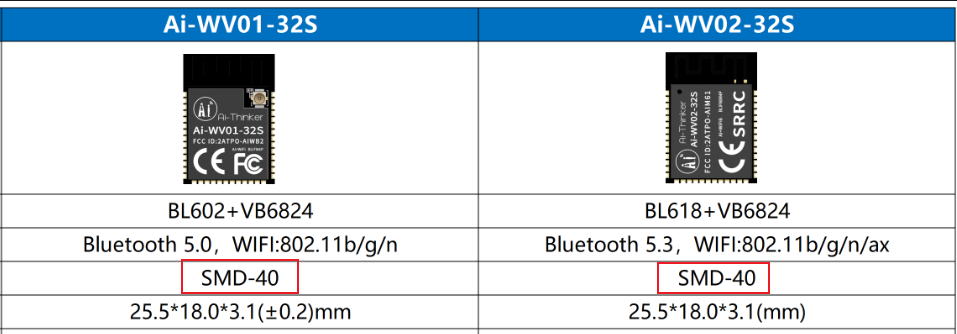

封装形式 为SMD-40 和 Ai-M61-32S 一样。
开始想着可以沿用之前设计的这个mini小板。
但是失败了,大部分引脚位置一致。有些引脚位置定义还是不太一样。线路上有些不通用。

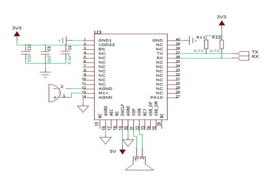

参考电路

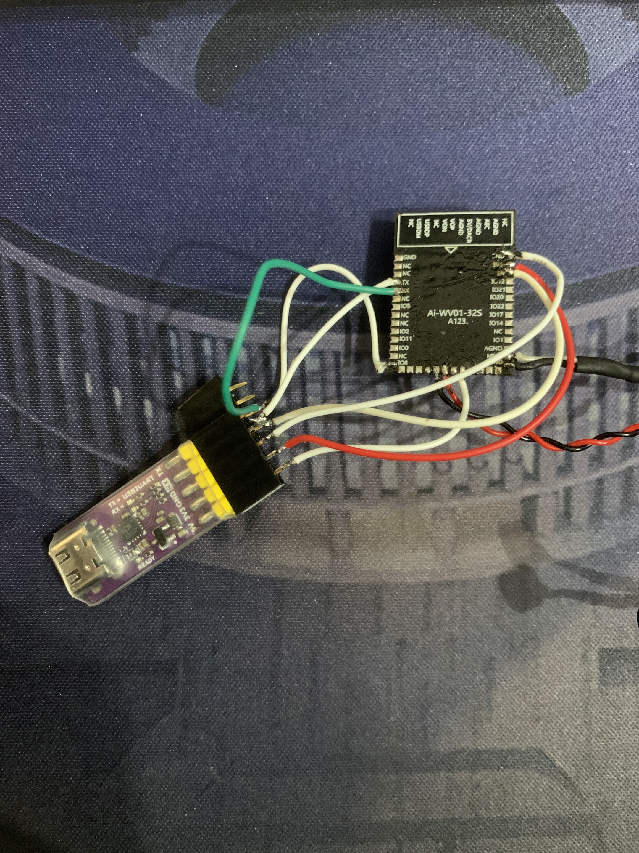

TXD 、RXD 可以根据情况连接,主要查看日志数据和串口MCP还有烧录使用。

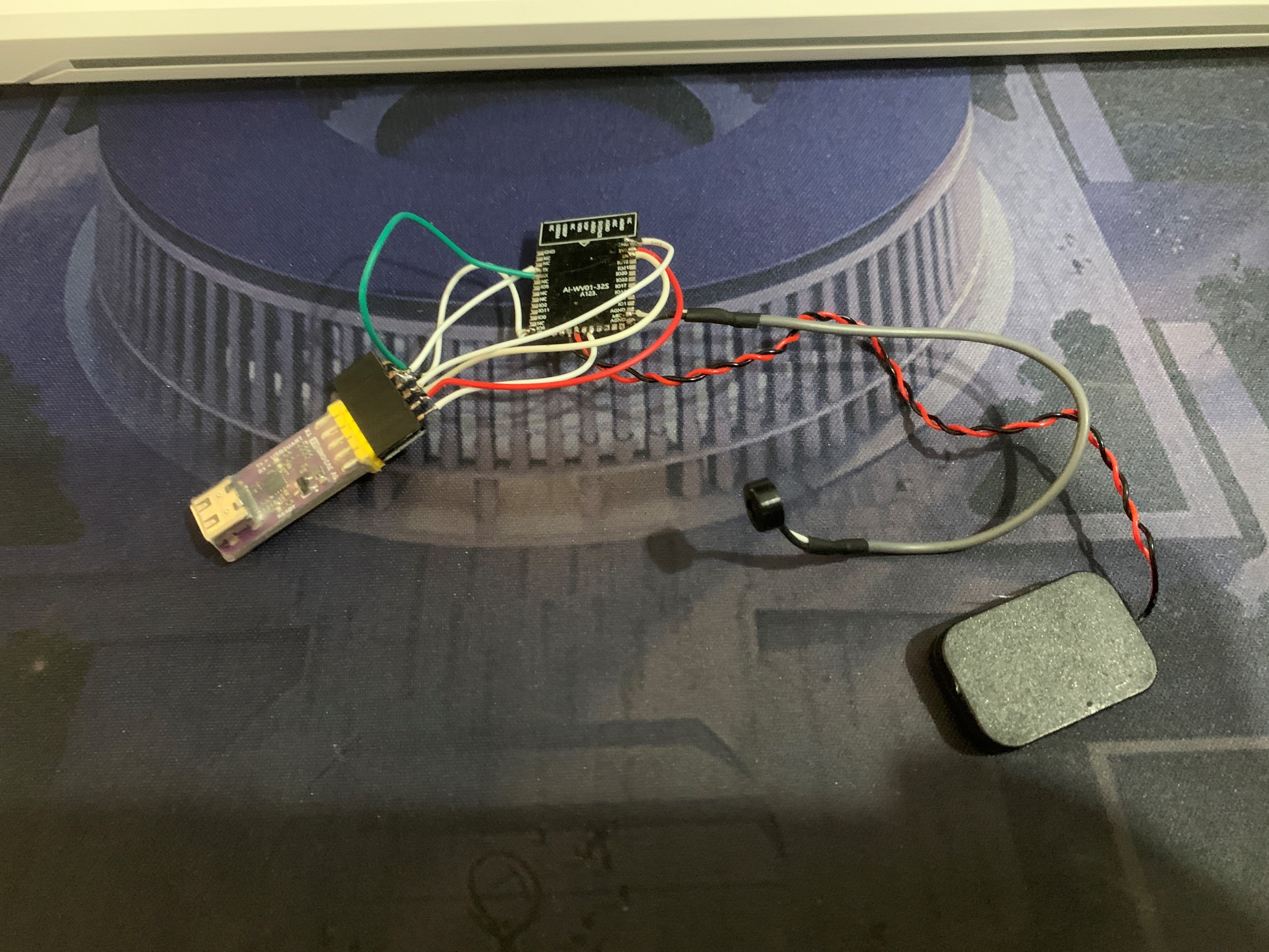

我用的串口工具是下图这个。
接线
USB转TTL Ai-WV01-32S
VCC 3V3
GND GND
TXD (可选) RXD
RXD (可选) TXD
5V 5V/DACR
麦克风正端 MIC+
麦克风负端 AGND
喇叭正端 VOP
喇叭负端 VON
很好的满足了Ai-WV01-32S的运行和烧录条件。3V、5V、DTR 和 RTS都有。焊好导线以后可以完美运行。

接线
USB转TTL Ai-WV01-32S
5V(可选) 5V (功放)
3V3 3V3
GND GND
TXD RXD
RXD TXD

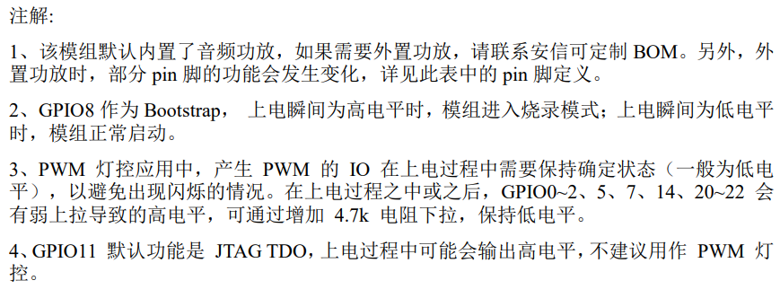

DTR IO8
RTS EN
其他注释

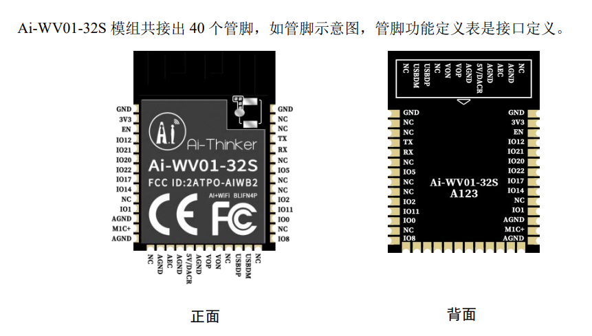

接口图

有图的铁子,给你看一下我简易的板子参考吧 R7不用焊,拉低电平和悬空有啥区别,当时脑子抽了添了个R7。
2025-10-27 15:53:54
WildboarG 发表于 2025-10-27 15:35
有图的铁子,给你看一下我简易的板子参考吧R7不用焊,拉低电平和悬空有啥区别,当时脑子抽了添了个R7。 ...
R7去掉, R6的4.7放在 R7位置。VCC 3.3V 按下按钮直接 导到DOWN 上会有什么危害吗。对电路不是很了解。
2025-10-27 16:15:31
不是的,R6不用换位置只是用来限流的,说明文档里有进入下载模式需要拉高IO8一下,拉高需要3.3v 这里如果接了R7,串联分压会导致DOWN-IO8的电压只有几毫伏,根本达不到进入烧录模式的要求,  所以直接在按钮前加3.3V电压就行了 给了一个R6/4.7K是怕电流过大(也可以试试不接,直接3.3V怼到按钮上)。完整的进入烧录模式流程是,上电后给IO8高电平且EN使能进入烧录模式。  我的接法是 EN接CH340N的RTS#引脚,IO8接到按钮DOWN然后连接3.3V 。 插入USB上电,会进入普通模式,为了进入烧录模式,准备好固件,连接USB之后,点击烧录软件的download后,CH340开始准备将bin固件发送到板子上,准备就绪会拉低RTS#一个下降沿几ms吧 ,RTS#连接了EN引脚,这样就会触发板子复位,此时就需要手动按下按钮DOWN,将IO8拉高,等日志显示进入正在烧录松手就行了
