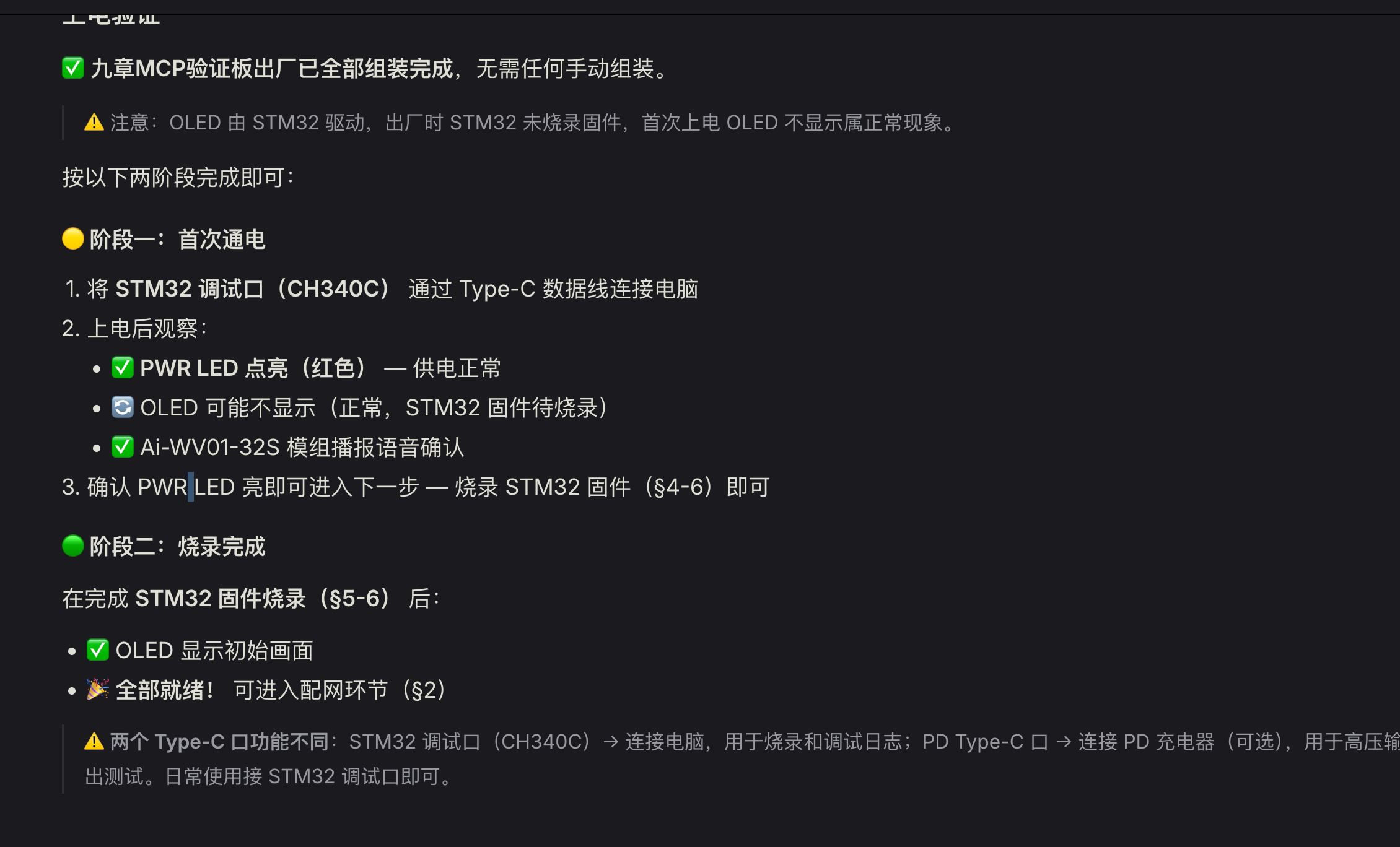

image.png想问下九章开发板出厂没有烧录stm32程序,看文档的说明,是要烧录烧录stm32程序后才能进行配网的意思吗,目前我这边是小程序提示了联网超时
STM32 板子因为需要加快生成,没有开发出厂固件,但是不会影响WV01的使用的,配网超时,打开率你用了含有中文的WiFi名称或用了2.4GHz+5GHz 混合的WiFi

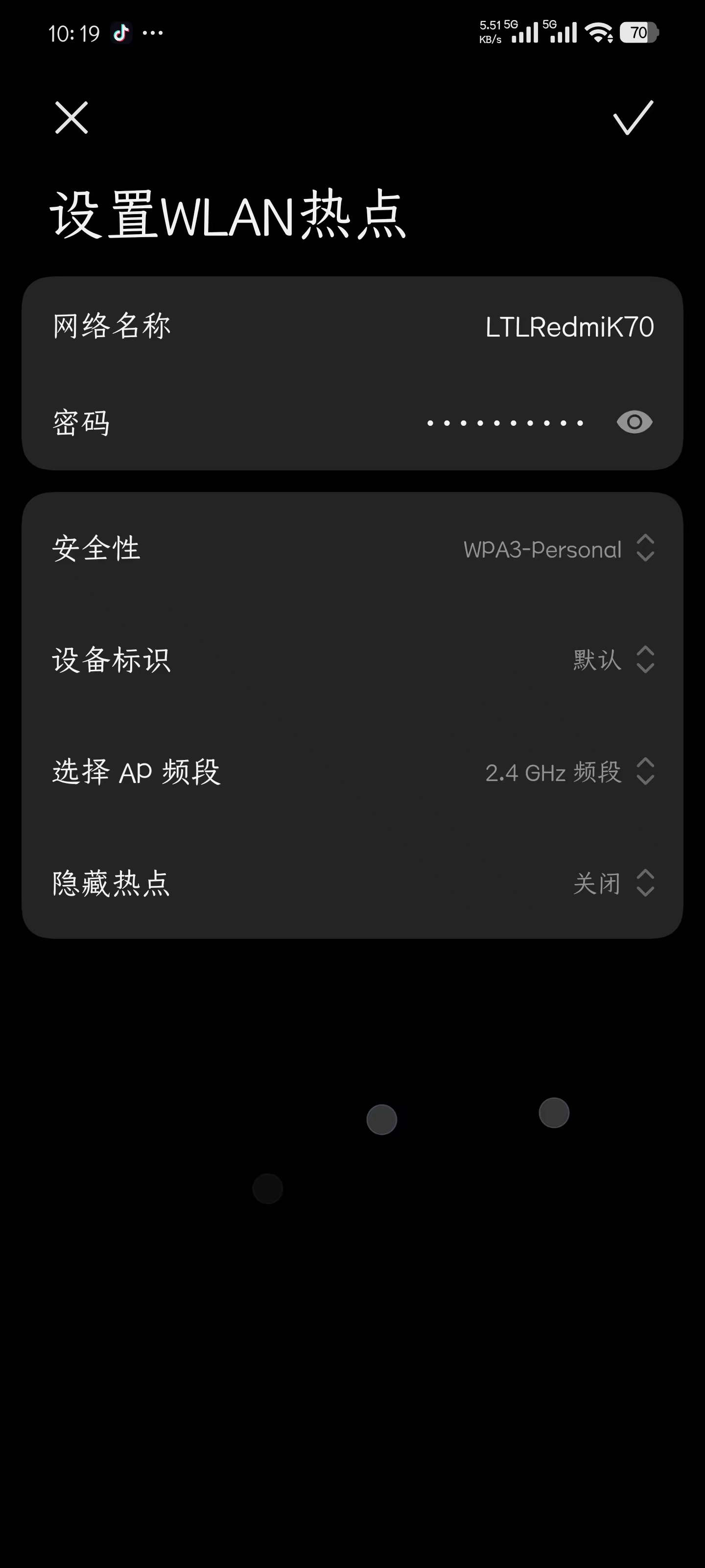

6c7a74d78b50b3a29e0d2b3383ede450.jpg莫哥,我印象中记得试过没有中文的,密码是数字的,还是一样不行,晚上我再试试看
安全性改一下,改成WPA2
2026-7-29 17:19:50
起个名字好难啊 发表于 2026-7-15 16:12
安全性改一下,改成WPA2
