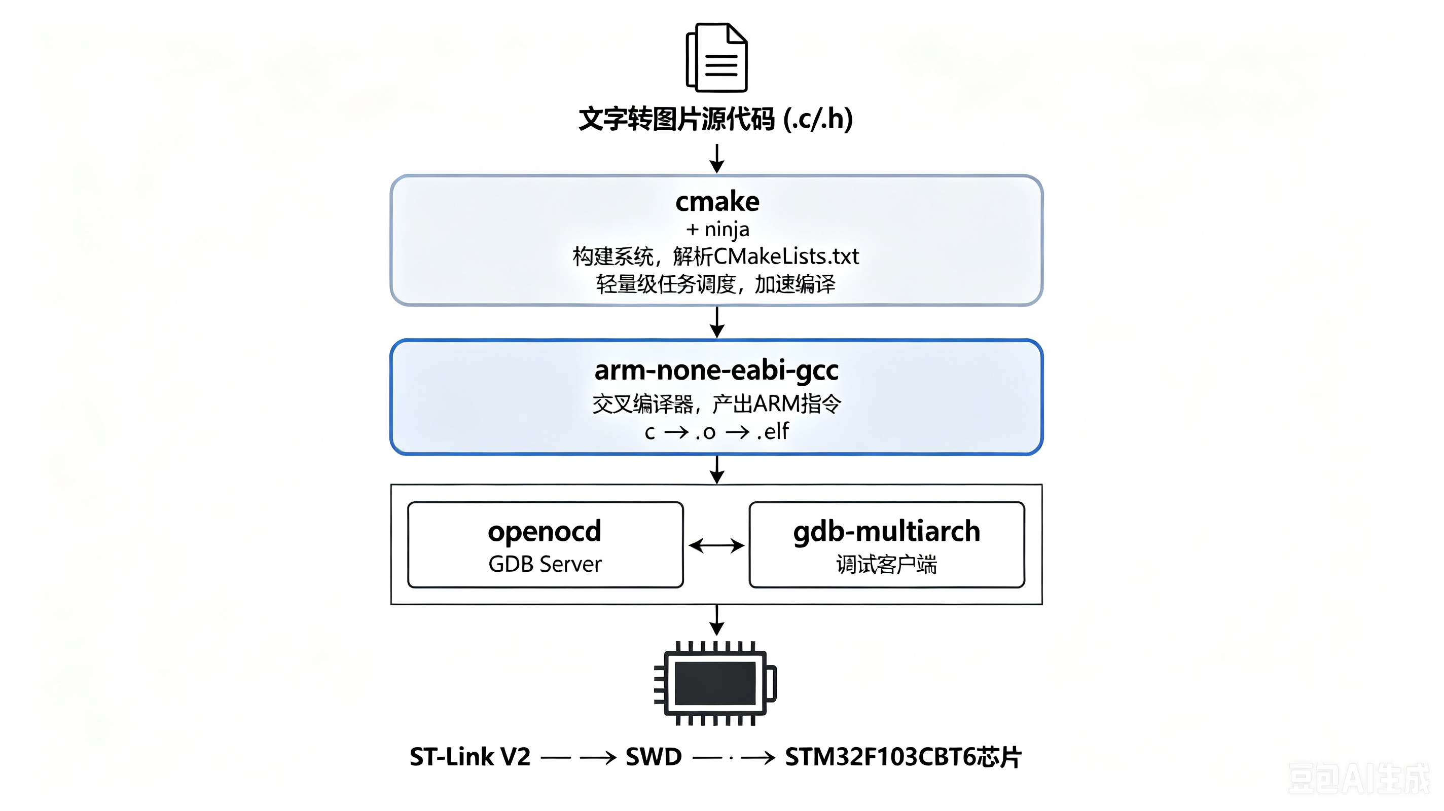

一、开发环境总览
🔗 核心技术栈
层级 技术 说明
🖥️ 操作系统 Windows 11 + WSL2 (Ubuntu 22.04) WSL2 提供原生 Linux 内核
🔧 编译器 arm-none-eabi-gcc 10.3.1 ARM Cortex-M 交叉编译
🐛 调试器 gdb-multiarch + OpenOCD 通过 ST-Link 实现 SWD 调试
📦 构建 CMake 3.22 + Ninja 快速增量编译
🏗️ HAL 库 STM32F1xx HAL + FreeRTOS 硬件抽象 + 实时操作系统
🖥️ 显示 SSD1306 OLED + GT20L16 字库 128×64 中文显示
🤖 AI emMCP + Ai-WV01-32S-Kit UART-MCP 协议交互

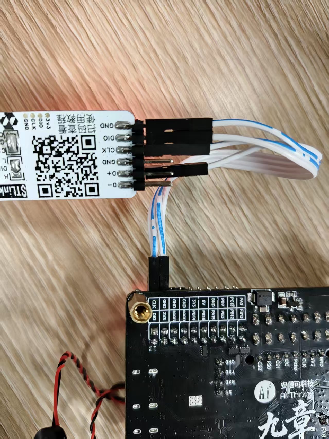

二、硬件接线
⚡ 快速参考
信号 ST-Link 板子丝印 必须
数据 SWDIO PA13
时钟 SWCLK PA14
GND GND
电源 3.3V VDD
⚠️ 板子必须通过 Type-C 口独立供电。ST-Link 的 3.3V 电流不足以驱动整板。

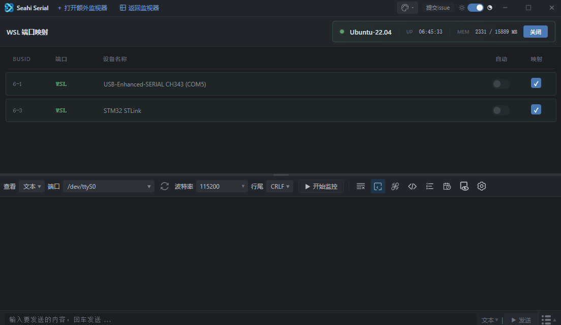

四、USB 设备穿透
STM32 板子和 ST-Link 插在 Windows 上,WSL2 默认看不到 USB 设备。
使用 SeaHi Serial(GUI 工具)一键完成映射。
4.1 安装 SeaHi Serial
📥 GitHubSeaHi-Mo/Seahi-Serial
SeaHi Serial 是便捷式的 USB 映射工具,比 usbipd 更简单——不需要命令行,GUI 勾选即可。
4.2 操作步骤
设备勾选
映射完成

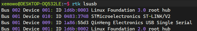

4.3 验证挂载(WSL 端)
lsusb
预期看到:
Bus 001 Device 004: ID 1a86:55d3 QinHeng Electronics USB Single Serial
Bus 001 Device 005: ID 0483:3748 STMicroelectronics STM32 STLink
验证成功

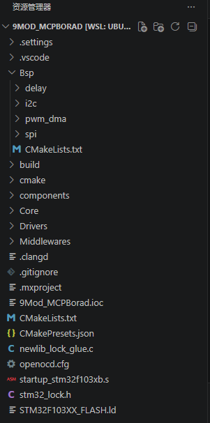

6.2 打开项目
⚠️ 必须打开具体项目文件夹,不能打开仓库根目录!
File → Open Folder → /home/xemowo/emMCP/example/9Mod_MCPBorad
打开项目

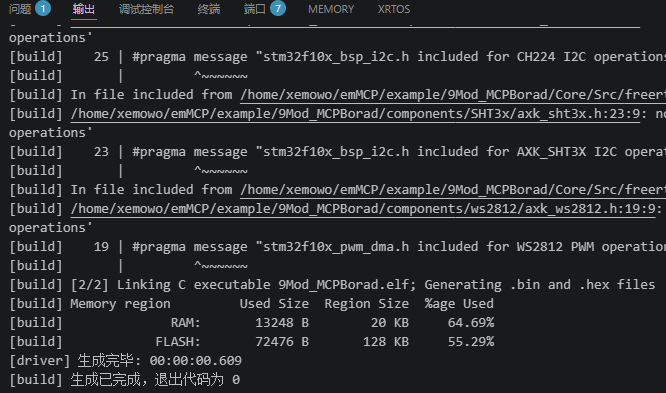

Ctrl+Shift+P → CMake: Configure → 选 Debug
Ctrl+Shift+P → CMake: Build(或直接 F7)
编译
编译成功标志:
编译完成

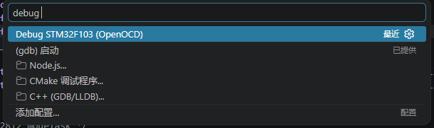

🔌 烧录
F5 → 选择 "🔵 Debug STM32F103 (OpenOCD)"
F5 调试
选择配置

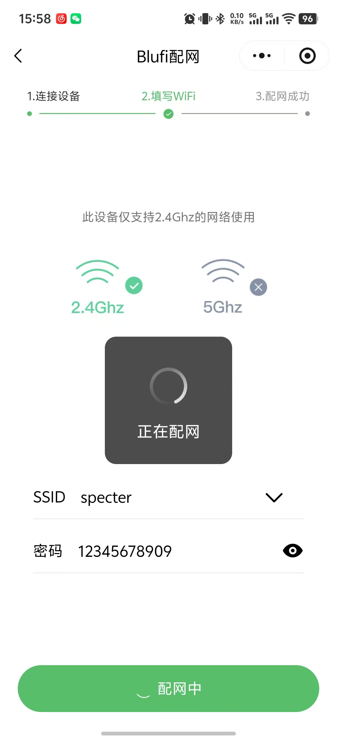

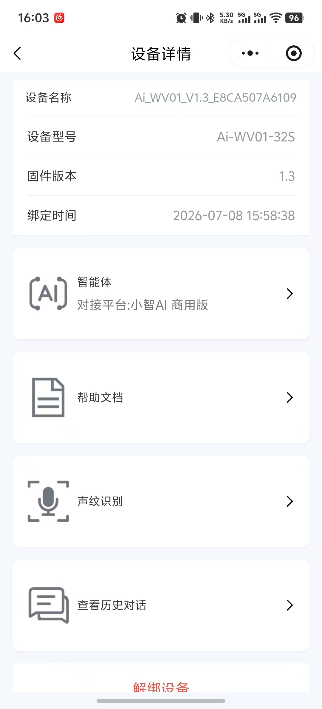

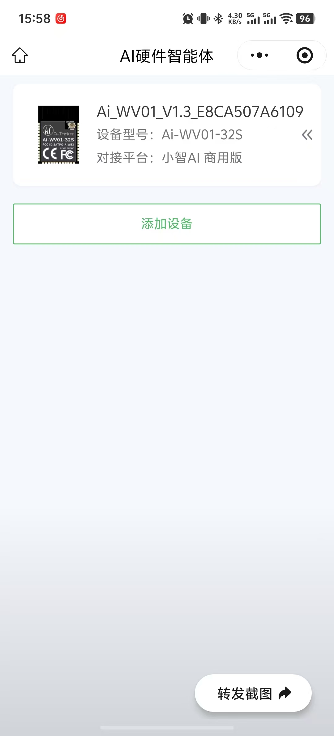

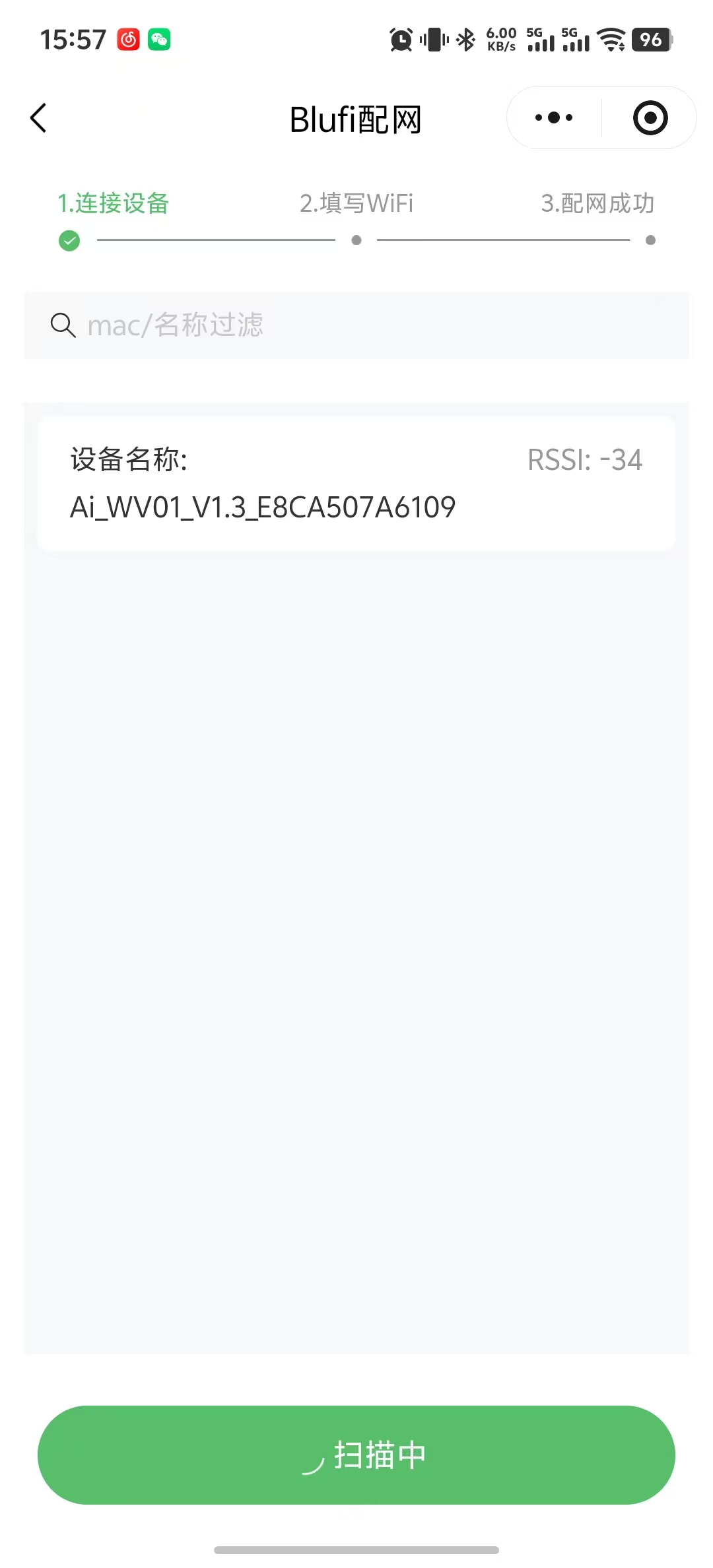

8.2 微信小程序配网
① 搜索小程序 → ② 扫描设备 → ③ 输入 WiFi → ④ 配网成功
① 搜索小程序
微信搜「AI 硬件智能体」
② 扫描设备
小程序自动发现
③ 输入 WiFi
仅支持 2.4G 网络
④ 配网成功
等待连接确认

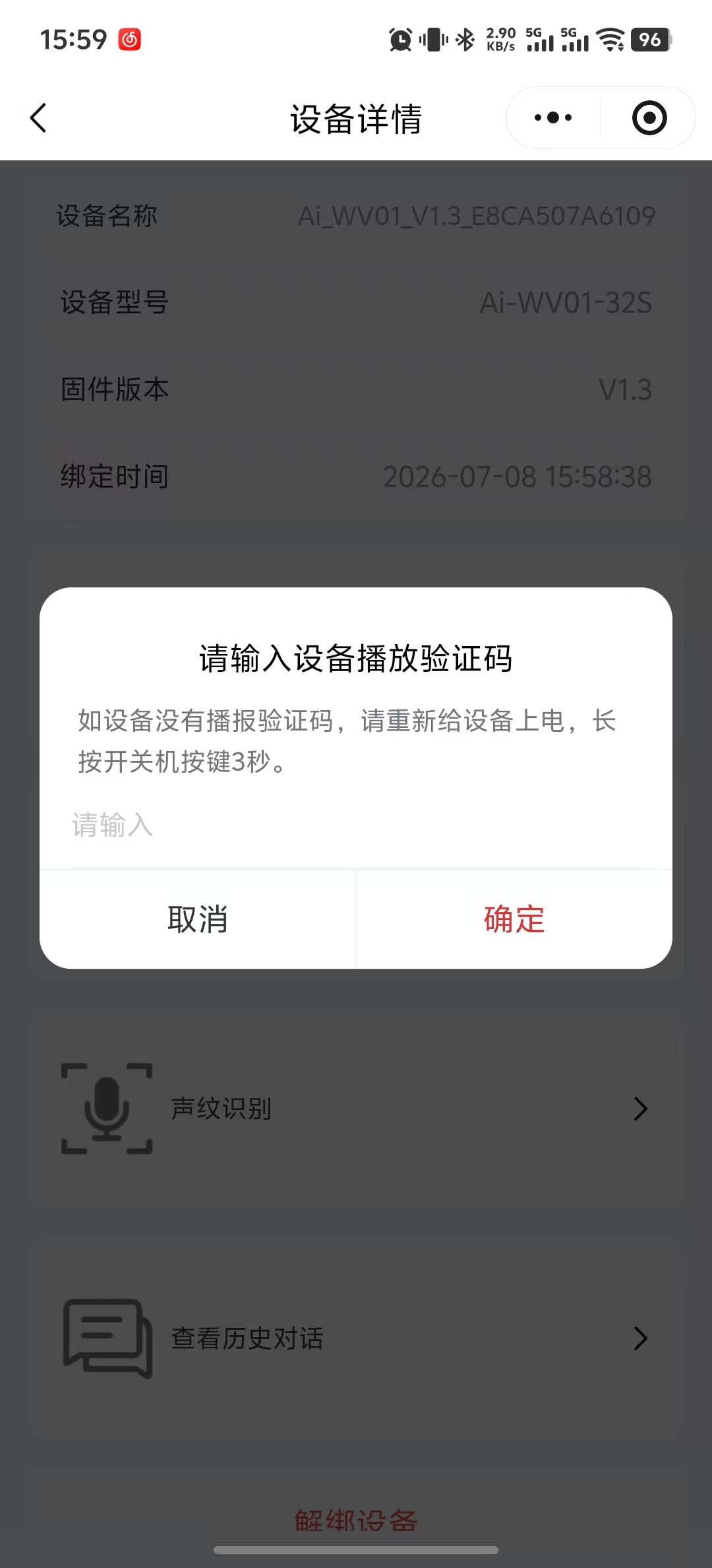

⑤ 板子断电重上电 → ⑥ OLED 显示验证码 → ⑦ 小程序输入验证码完成绑定
⑤ 断电重启
板子重新上电,等待连接 WiFi
⑥ 获取验证码
OLED 屏幕显示 6 位验证码
⑦ 完成绑定
小程序输入验证码,绑定成功

十一、项目结构
12.1 完整目录树
9Mod_MCPBorad/
├── 📁 Core/                           # 🎯 用户代码
├── 📁 Drivers/                        # 📚 STM32 HAL 库
├── 📁 Middlewares/                    # 🔧 中间件
├── 📁 Bsp/                            # 🔌 板级支持包
├── 📁 components/                     # 🧩 外设组件库
├── 📁 cmake/                          # ⚙️ CMake 工具链
├── 📁 .vscode/                        # 🛠️ VS Code 配置
└── 📁 build/                          # 📦 编译产物
