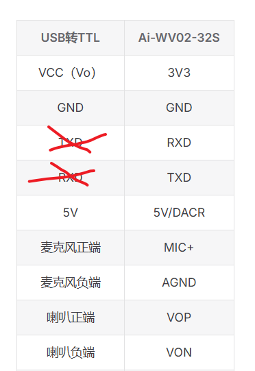

这次在准备第十期的DIY活动时,先对拿到的 Ai-WV02-32S 进行测试。按照文档我只焊接了3V3、GND、5V/DACR、MIC+、AGND、VOP和VON(由于我看寄过来的包装上写了自带商用固件所以就没焊接通讯线),并将EN与3V3短接。
重点来了!上电后发现电流飚至1.7A,并且模组发热同样也没正常语音输出。
断电后测量VDD与GND之间电阻很小,才几欧姆。是寄给我的模组坏了?还是我操作有误?(但是我就接了这几根线,并且3V3和5V也没有接反或超压),不知道什么情况cry

刚刚量了5V和agnd没有短路,随后我将线都拆了量了VDD和GND这俩是短的,只有5.47欧
