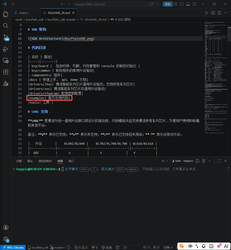

进入SDK,找到README,从这里先去简单了解一下这里有什么,能做什么,需要什么环境。

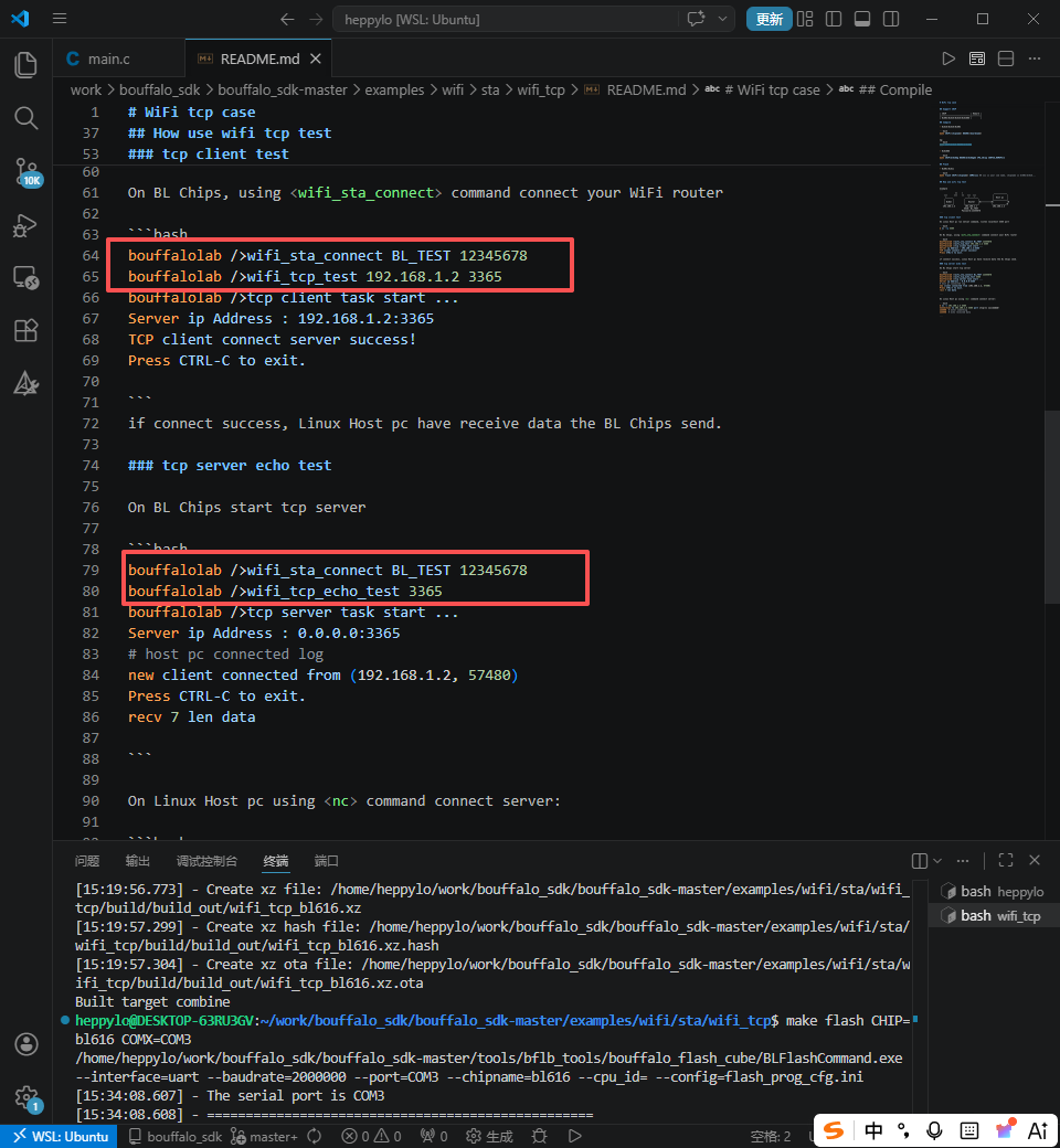

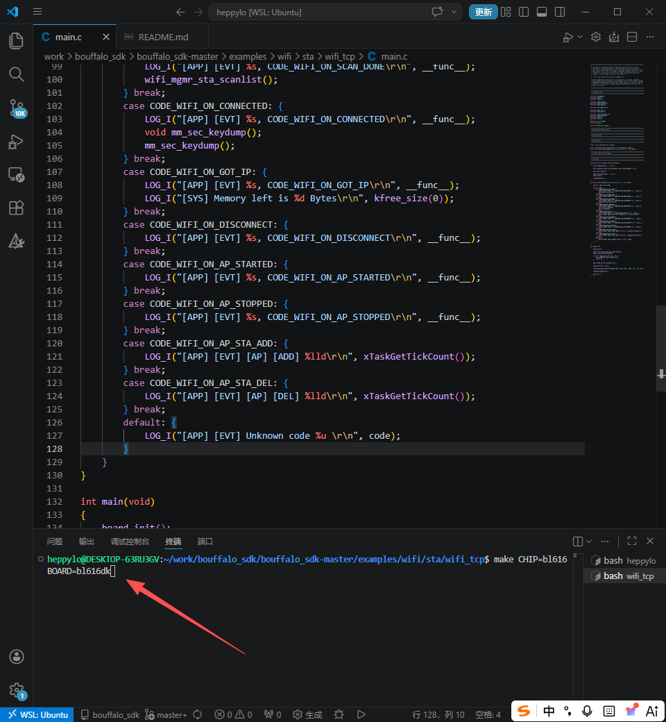

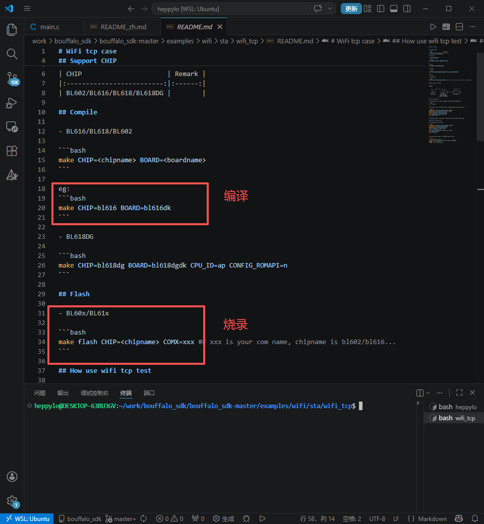

在终端打开文件夹,文件夹下有个README,里面有讲如何去使用这个make进行编译和烧录。我使用的Ai-M61-32S这个开发板就是例子中给的make,而make flash中COMX就是选择自己连接串口进行烧录。
详细烧录过程可以看上一篇 # Ai-M61-32S-Kit学习与使用 文章。
编译&烧录🔥
我们先不对程序进行任何修改,尝试先学会使用☺️

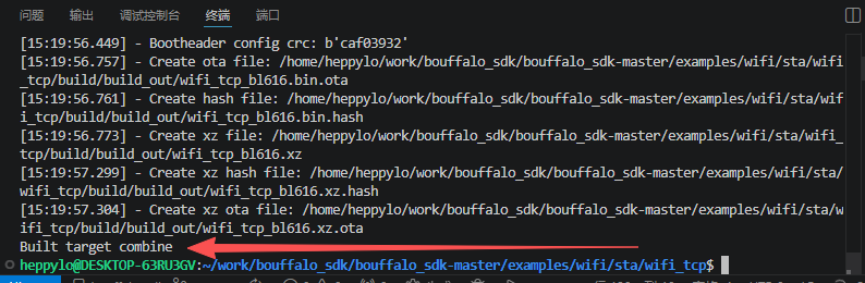

编译
电脑差点的话编译过程可能就会相对较慢。✅️等到出现 Built target combine就代表编译成功了。
这方面README真的看不来看不懂,就使用模块自己一点一点看着代码摸索,也是一样的。......... ✈️别问我为啥知道嘻嘻 :(
👍这样就是编译成功了,如果不成功的话 可能就是环境没有配置好,一般编译器会给出错误的。需要使用到 sudo apt等指令。👌

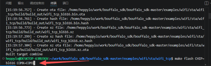

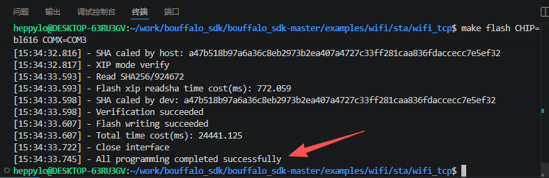

烧录
🔥烧录,(o゜▽゜)o☆[BINGO!]

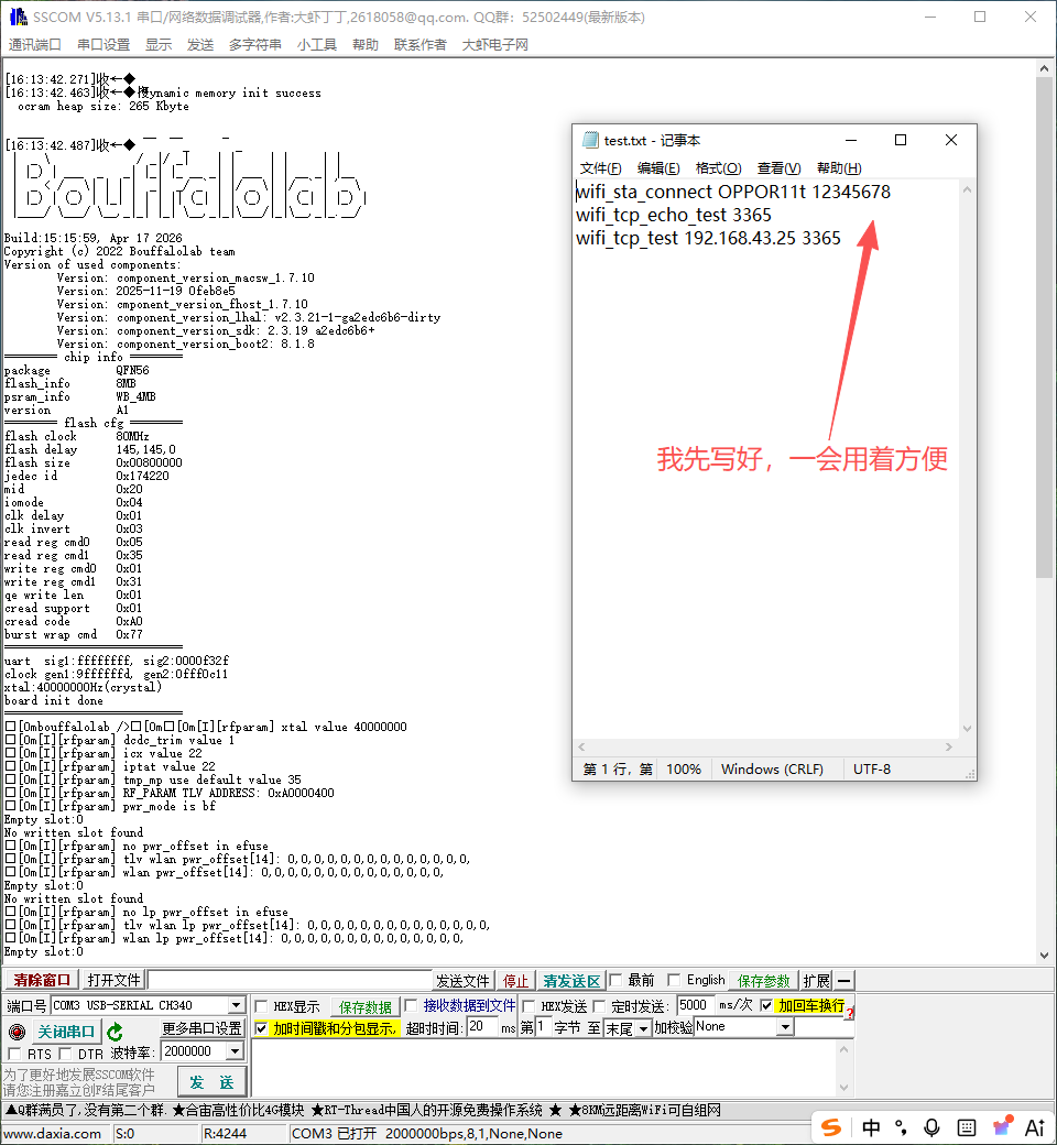

⚠️⚠️注意 和使用软件烧录步骤一样的,也是需要使用 长按IO2的同时,短按EN,再松开IO2才可以进入烧录模式⚠️⚠️
其实不用太着急按的,ENTER之后他有一段时间,也可能是我电脑的原因,够我按两三回。
✅当出现 All programming completed successfully就代表烧录完成。

在README中可以看到连接实例
调试

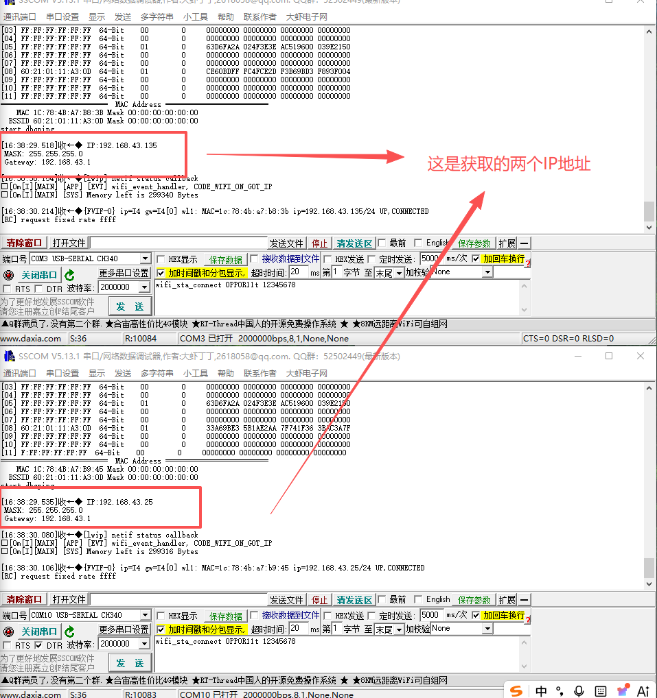

❗️❗️这里我连接是手机热点
❗️波特率改为 2000000

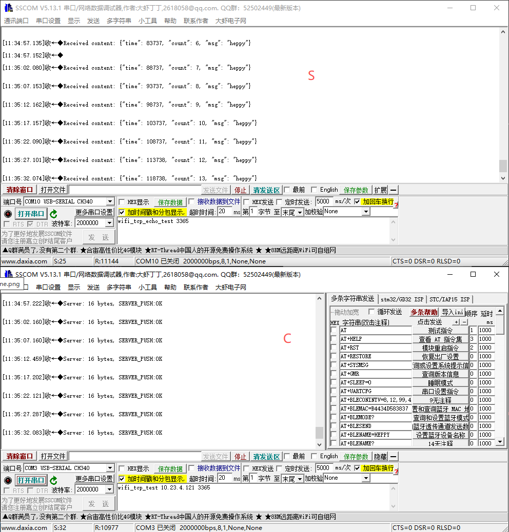

客户端&服务端☺️

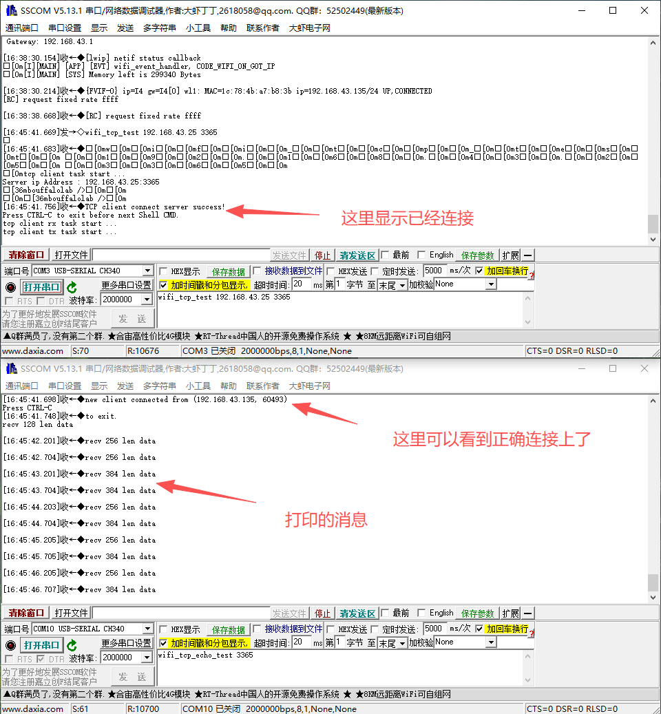

这里我们需要两个模块同时烧录该程序🐷
📘一个作为服务端
📕一个作为客户端
先看看会发生什么

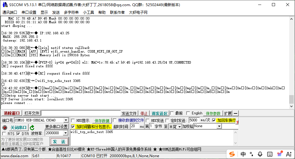

🚨接下来就将一个设置为服务端,看前面的图就知道我要将 .25 的设置为服务端 另外一个就为客户端
  • 出现了 please connet... 就代表现在是服务器模式了
理解代码

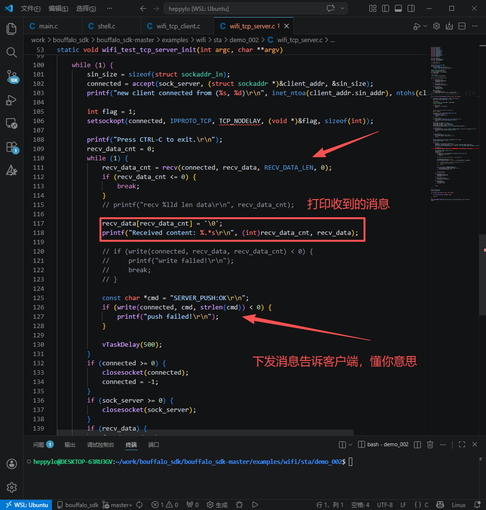

🚨上图中我们可以看到客户端连接上服务器后,一直在向服务器发送消息
➡️而服务器则监听到客户端发送的消息并且打印出来消息的字节。
接下来尝试去代码中找到他们如何实现的。🥵

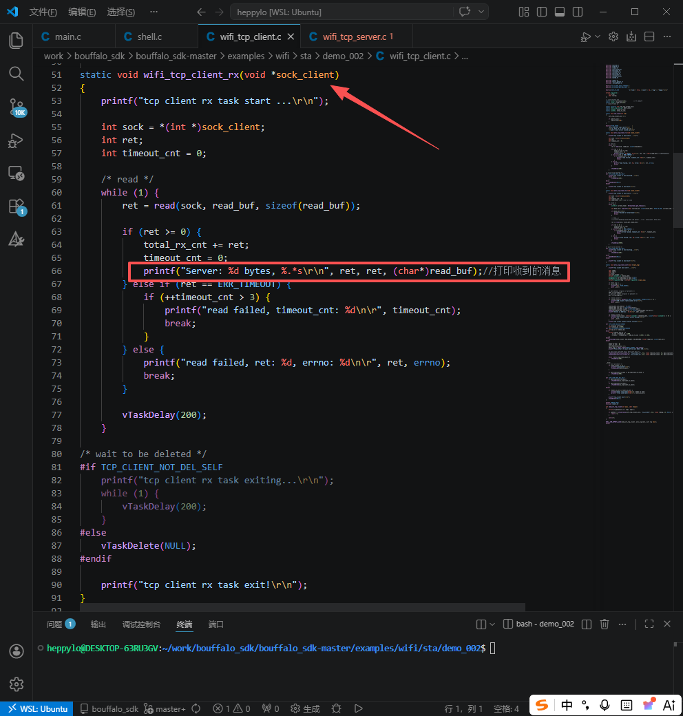

寻找代码打印的位置
在代码中,我们先从打印消息的位置找起❗️这样可以比较好理解的向前推代码的意思。

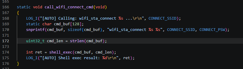

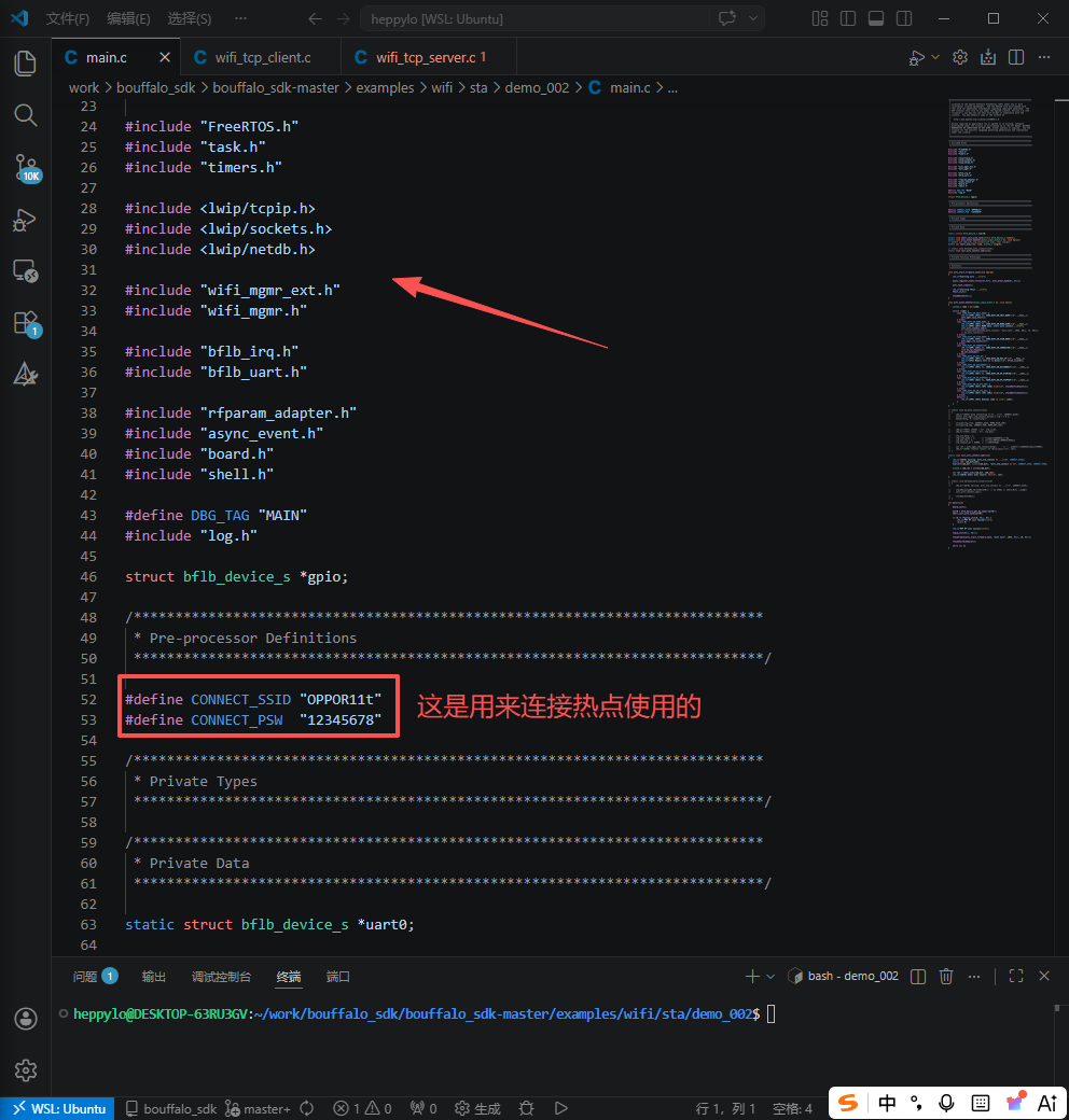

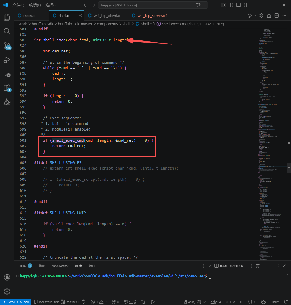

⚠️任务中提到需要连接wifi

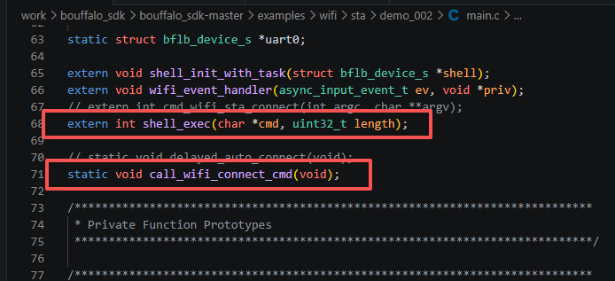

尝试去寻找wifi在哪里连接的,在README中写到了一个命令,看着像是SHELL命令。我直接使用Vscode查找整个工程文件。
  • 请确保包含这些头文件
  • 想要实现自动连接wifi,我们需要做到调用他底层的接口来连接,但是🚨有一点问题就是这种大项目,为了防止乱来的情况,很多接口都设置了static来修饰。
  • 那么好,❤️这里我们想要使用的shell命令经过我不懈努力,终于找到
通过理解这个代码,我们就可以实现连接wifi了。☺️只需要这么写
其实,看到这里会发现我还是在使用README中,本就实现的功能,我让代码自己跑起来而已😄😄

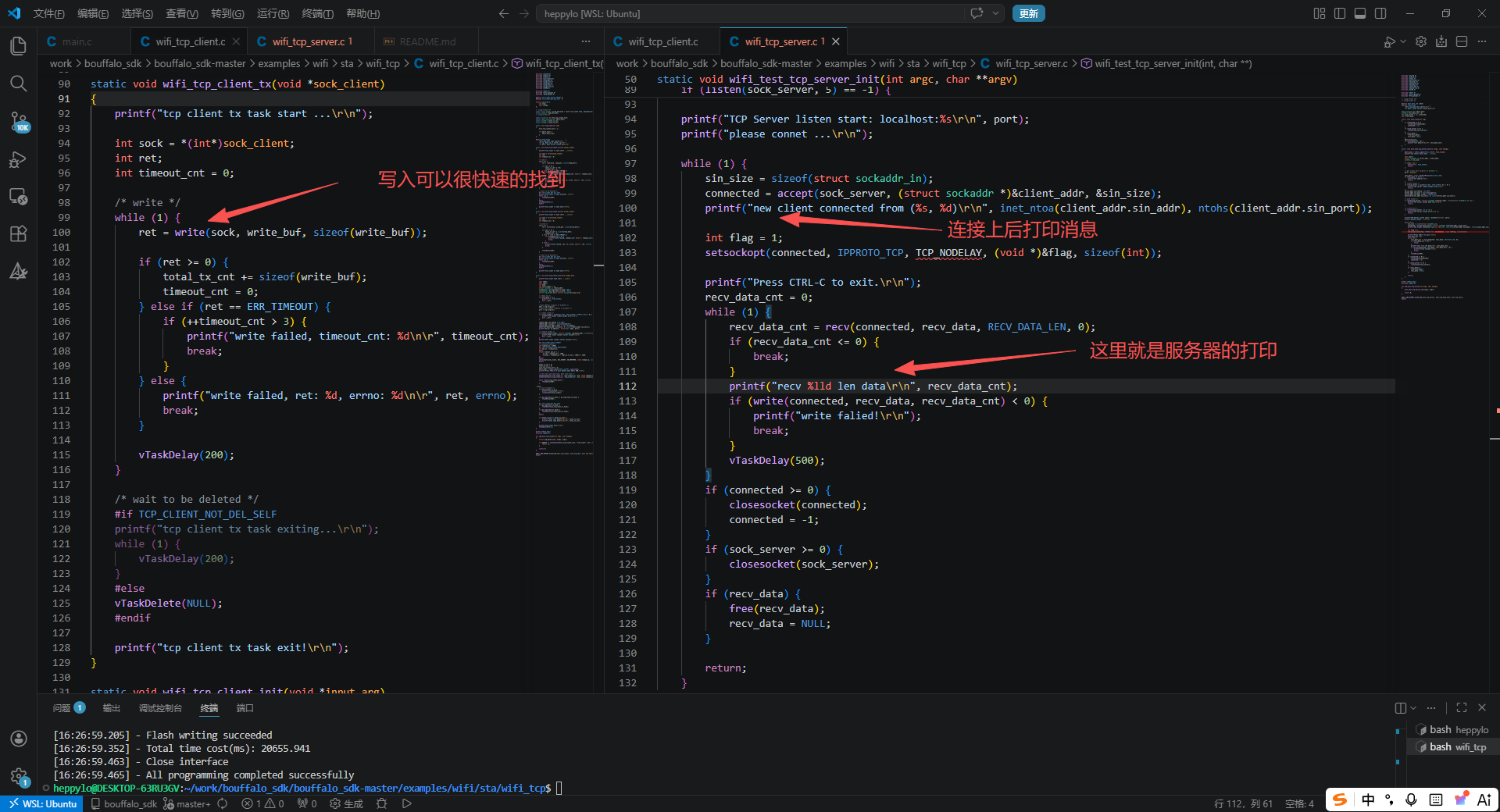

完善客户端&服务端
客户端

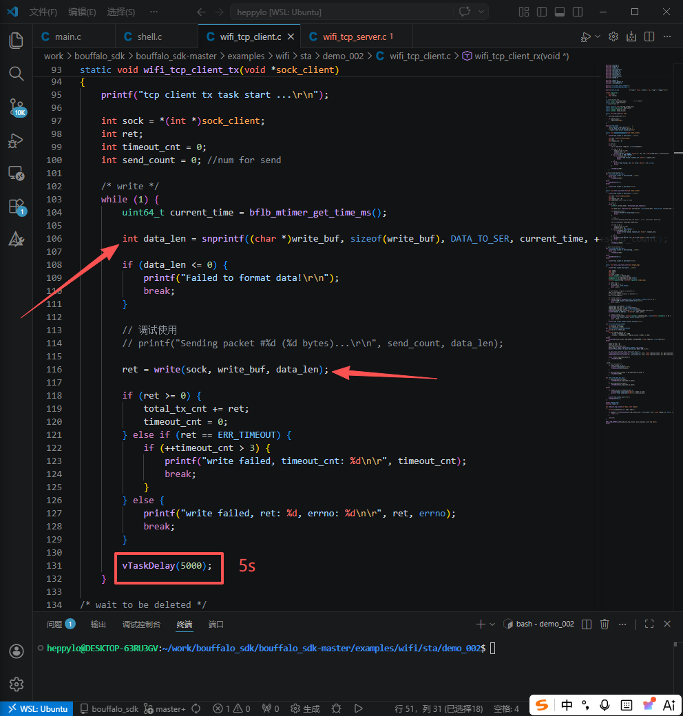

🏙在rx这里添加,打印服务端下发的消息
🐱在tx这里添加,上传的数据包
服务端
🎒在服务端代码中,添加打印消息,和下发消息
结束
🔍到此,任务中代码完整实现👇

🚨像是这次wifi的调用,寻找的时候花费了一番力气,只能知道是个shell命令。我将我写的代码文件放在这里,可以参考思考过程,不一定能看的懂,最后我才调用的shell_exec
