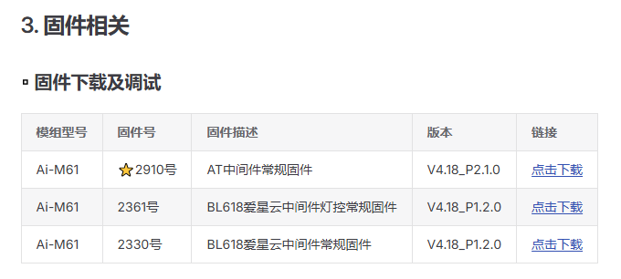

1.烧录AT指令固件

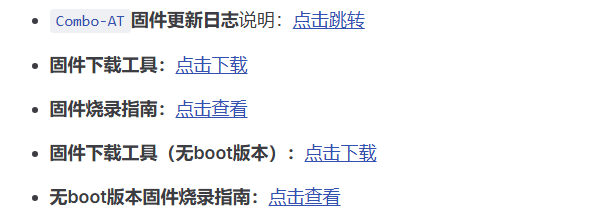

https://docs.ai-thinker.com/ai_m61/里面,参考一下图片。
本次使用的是固件号为2910号的固件

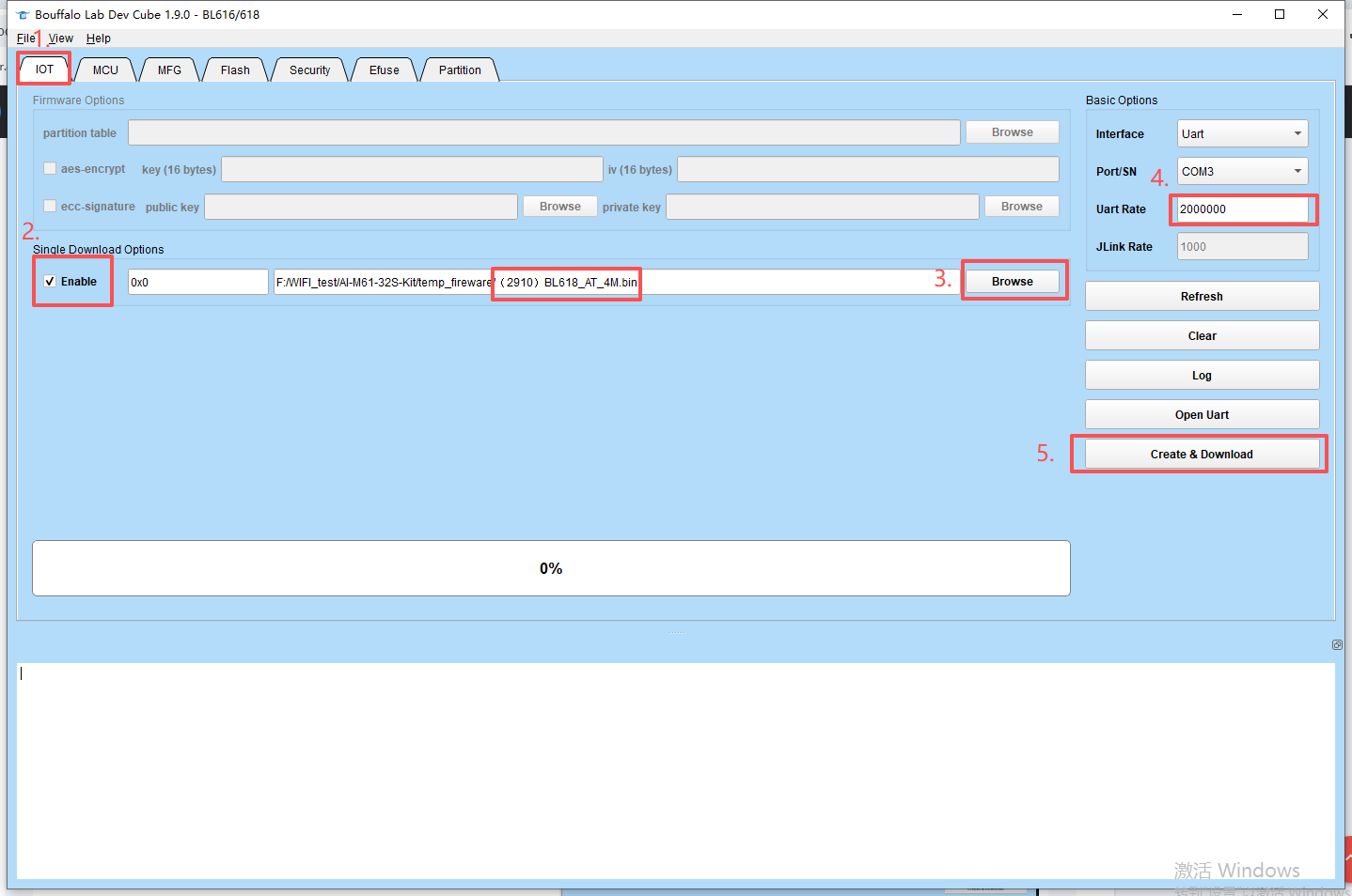

2.烧录工具的使用
烧录参考来源:M61/M62系列烧录指导(包含模组&开发板)

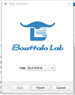

下载好固件下载工具后,双击打开选择 BL616/618 选项。
点击Finish选项进入下载器。

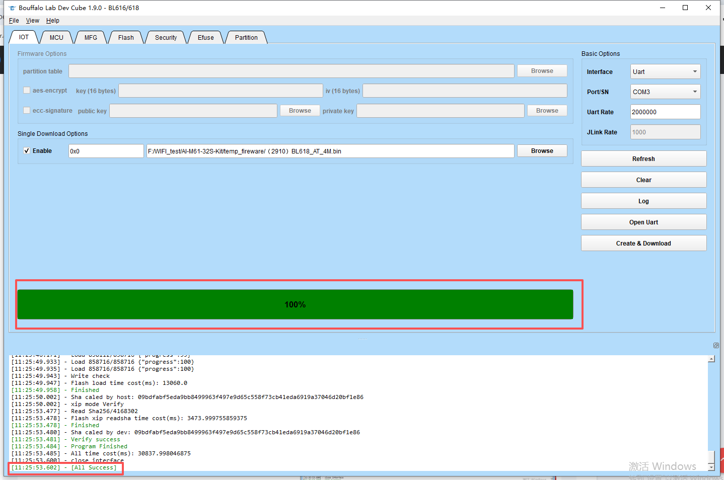

因为我们下载的AT指令固件是已经整合好的,所以直接使用.bin文件就可以直接下载了。
按照图片步骤依次选择
1. 选择IOT
2. 选择Enable
3. 选择下载的固件(.bin文件)
4. 选择波特率 一般默认是2,000,000
5. 点击Create & Download

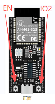

下载:记得开发板先长按IO2 再短按EN 最后再松开IO2-->使其进入烧录模式
如果无法进入,重复此操作
3.烧录完成
出现以上界面,表示已经成功烧录完成了。

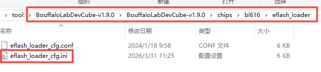

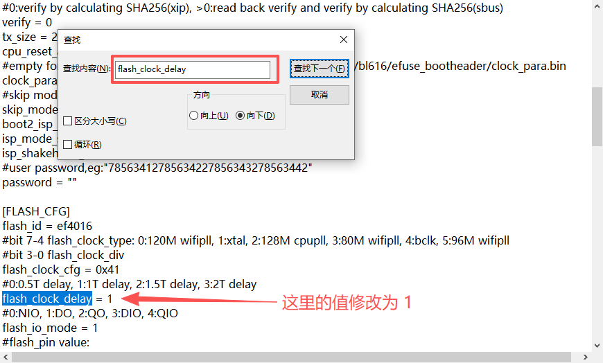

003B--修改配置文件
打开工具目录下chip/bl616/eflash_loader/eflash_loader_cfg.ini
修改完后保存并且重新启动软件

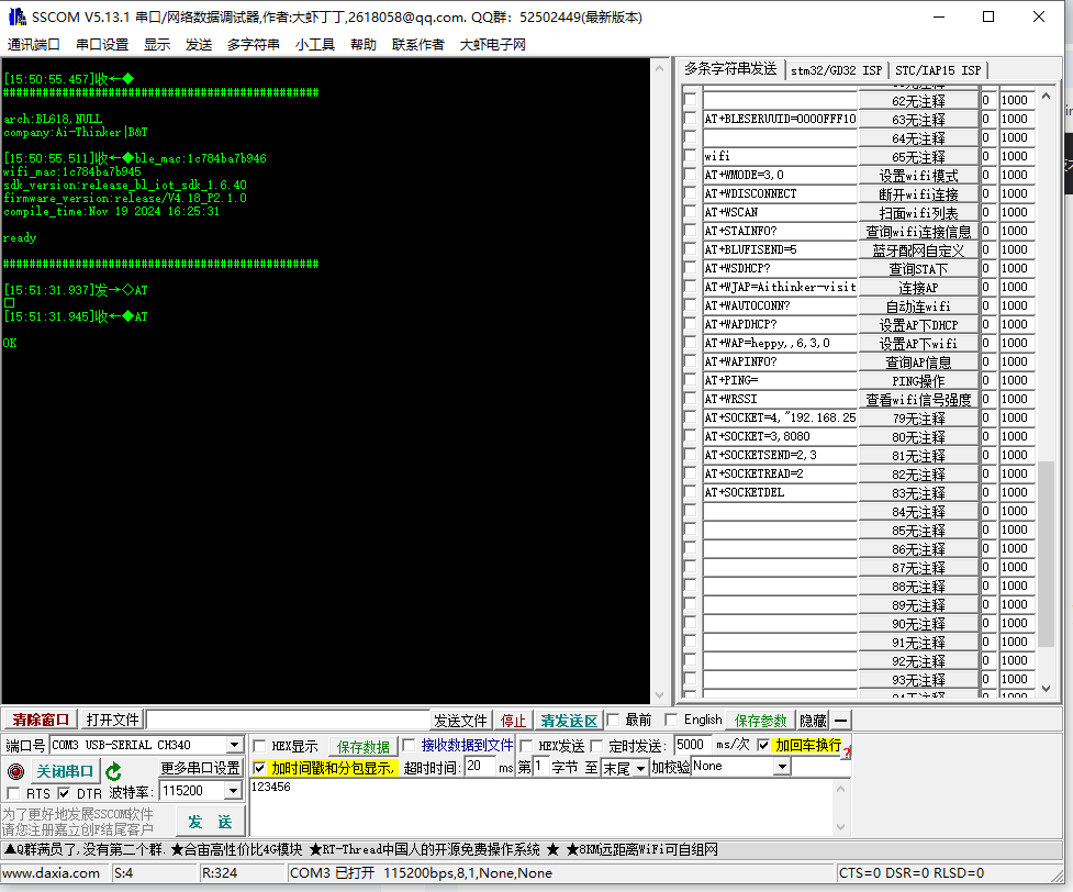

直接使用USB连接开发板就行,开发板上有CH340模块
使用AT指令进行调试upload 附件:Combo模组通用指令_V4.18P_6.0.0.pdf
打开串口调试助手,测试AT指令是否正常
返回OK 代表正常

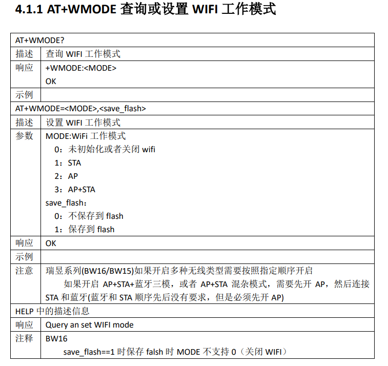

为方便后面的调试我们直接将WIFI模式设置为 模式3 也就是STA和AP混杂模式。
  • AP:路由器模式
  • STA:客户端模式

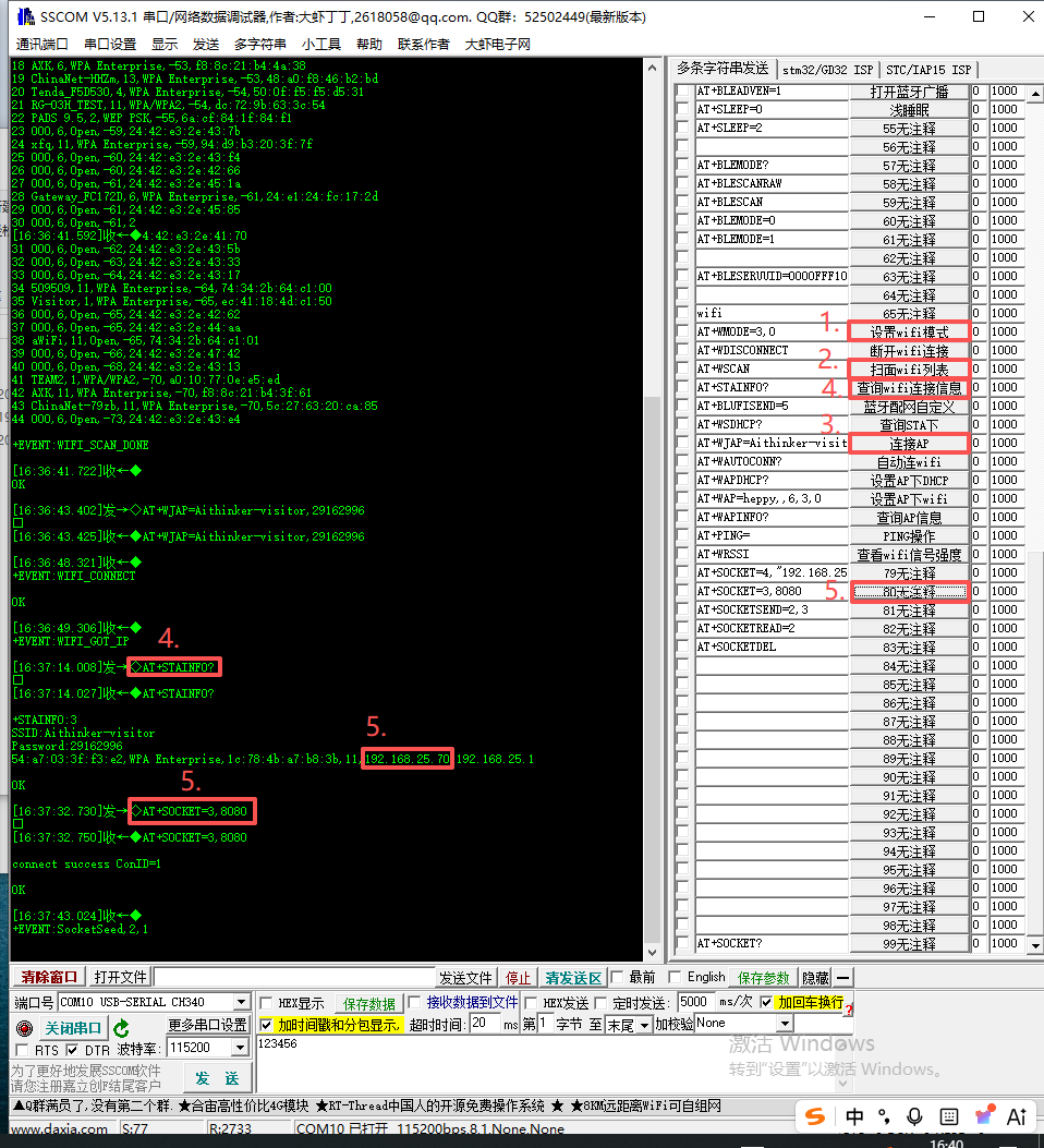

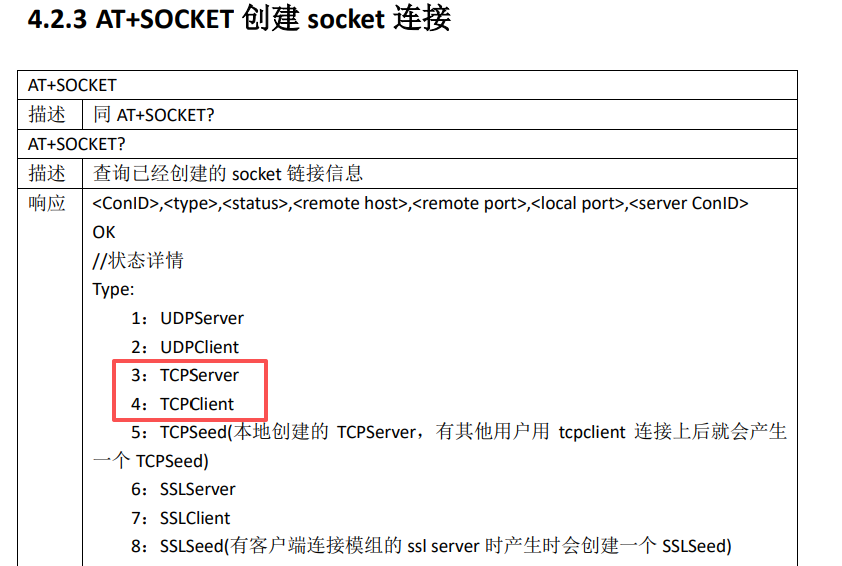

    Server
以上调试为实现两个模块通过tcp通信,一个做Server,一个做Client,监听口为8080

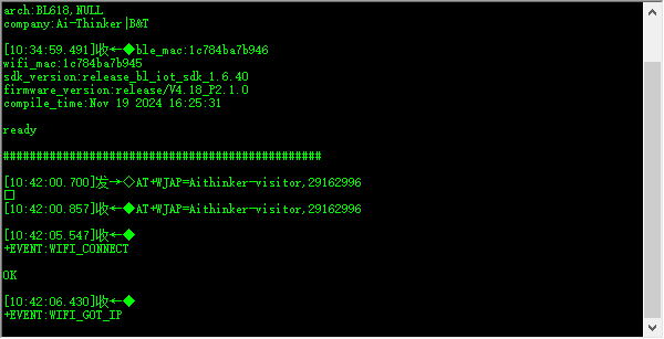

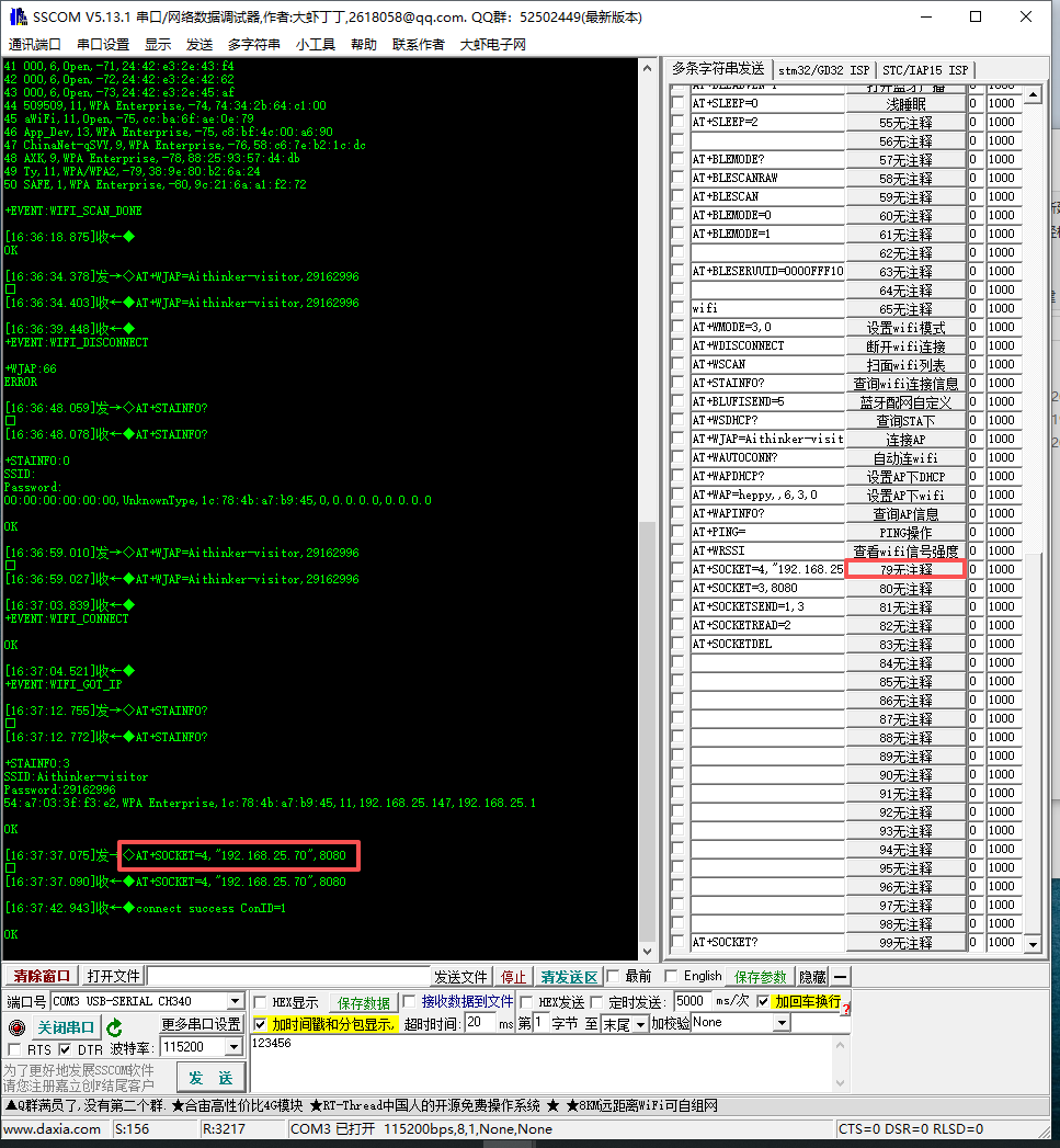

使用AT+WMODE=3,0 //实现混杂模式
AT+WSCAN         //扫描附近热点
AT+WJAP          //连接热点
AT+STAINFO?      //查询WIFI连接信息 (目的是得到热点分配的IP地址也就是框框中绿色的 192.168.25.70)
AT+SOCKET=3,8080 //对照下面3号是TCP服务器模式
并且可以看到Seed为2
Client
另外一个操作步骤一致只在 AT+SOCKET 指令处不一样
这里和前面步骤一样就是最后一步改为
AT+SOCKET=4,"192.168.25.70",8080  //4号为TCP客户端模式
这里可以看到ConID=1

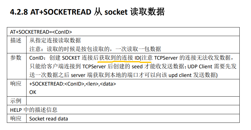

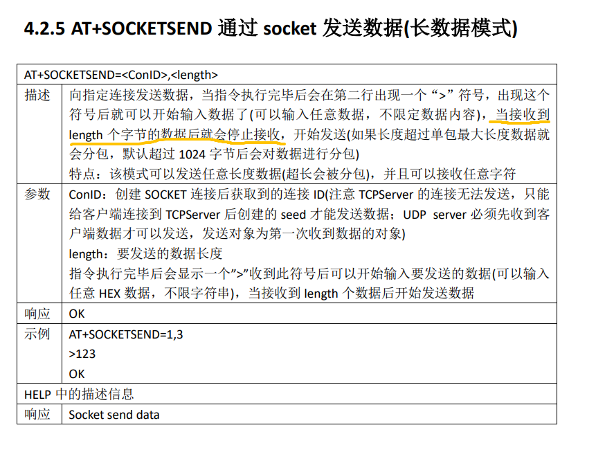

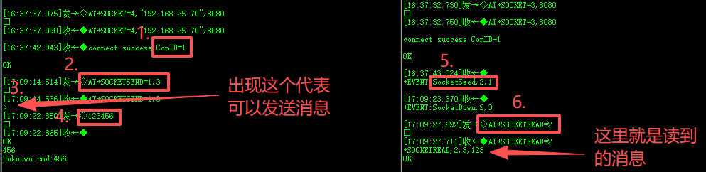

收发消息
通过这两个AT指令可以实现收发消息

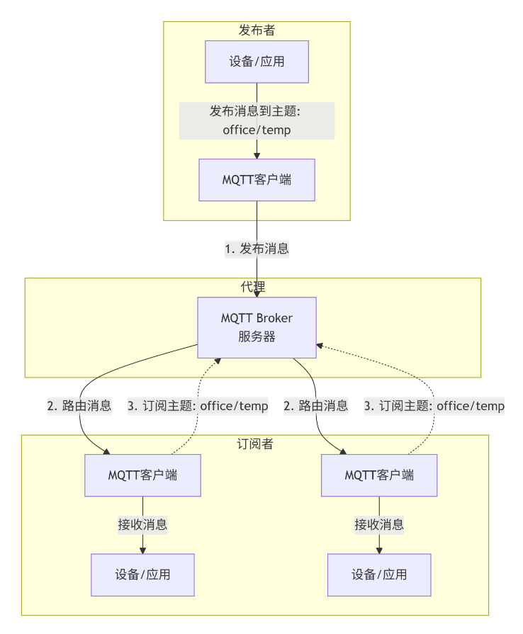

MQTT认识
我通过模组和服务器来讲可能会比较好理解一些-----------
  • 建立连接:模组作为客户端使用AT指令和Broker也就是服务器进行TCP连接,并且完成协议握手。
  • 订阅主题:模组客户端发送订阅请求给服务器,服务器会记录下来这个请求和模组之间的关系。
  • 发布消息:模组通过指令发布消息到服务器,并且指定主题,服务器会自己处理这个消息。
  • 消息路由:服务器收到消息后,会根据主题,发送给所有订阅这个主题的模块。
为什么适合物联网
  1. 轻量:协议头很小,节省网络带宽和设备电量
  2. 异步:发布者无需等待订阅者的响应,适合弱网络环境
  3. 解耦:设备可以动态加入或离开,系统易于扩展
  4. 可开:QoS机制和持久会话保障了通信质量

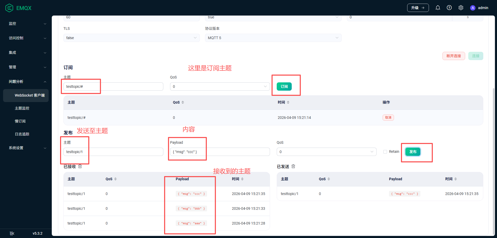

平台使用

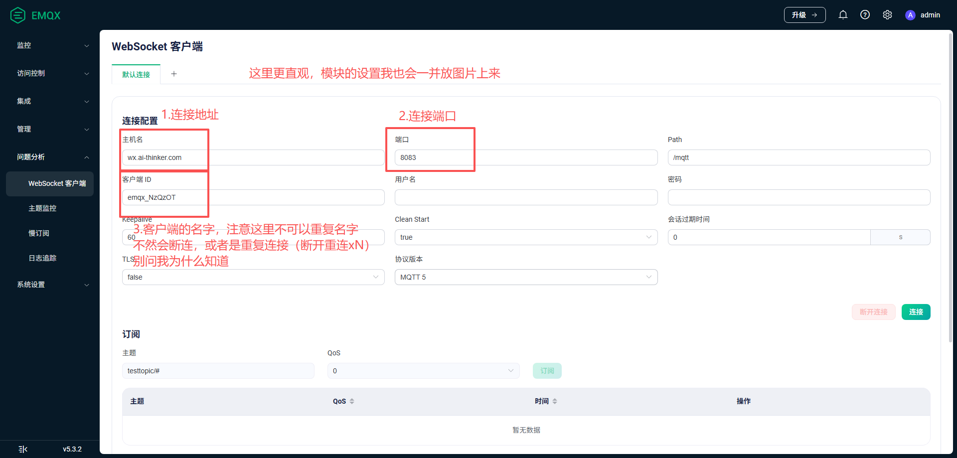

首先我们需要搭建一个供模块接入服务的平台,这里我就先使用公司提供的网站了
模块使用

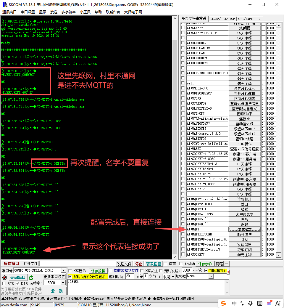

通过以上,我们模块打开后线连接WIFI,先给咱村里通上网先

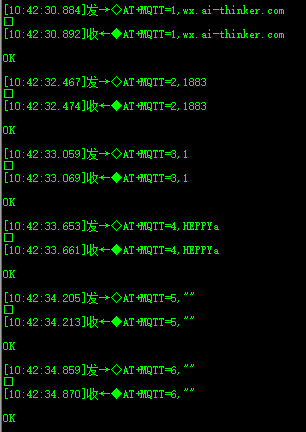

我这里连上网之后,直接对MQTT进行配置了。注意MQTT客户端的名字很重要,一定不能重复
收发消息
通过MQTT进行收发,首先要做的就是点击配置MQTT这条很重要。
按照上面的指令进行配置。
连接MQTT
另外一个同理
订阅消息

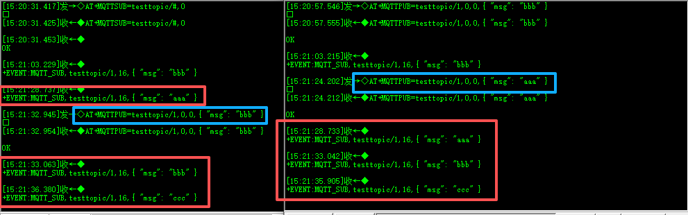

接下来是AT+MQTTSUB订阅消息
AT+MQTTSUB=testtopic/#,0                             //订阅消息
AT+MQTTPUB=testtopic/1,0,0,{ "msg": "bbb" } //发送消息
AT+MQTTUNSUB=testtopic/#                                   //取消订阅
发送接收
图中蓝色为发送,红色为接收
可以看到有正常的将消息发送至服务端,服务端也有正常将消息送至订阅者中。
