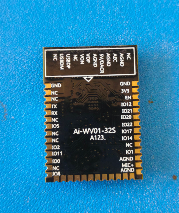

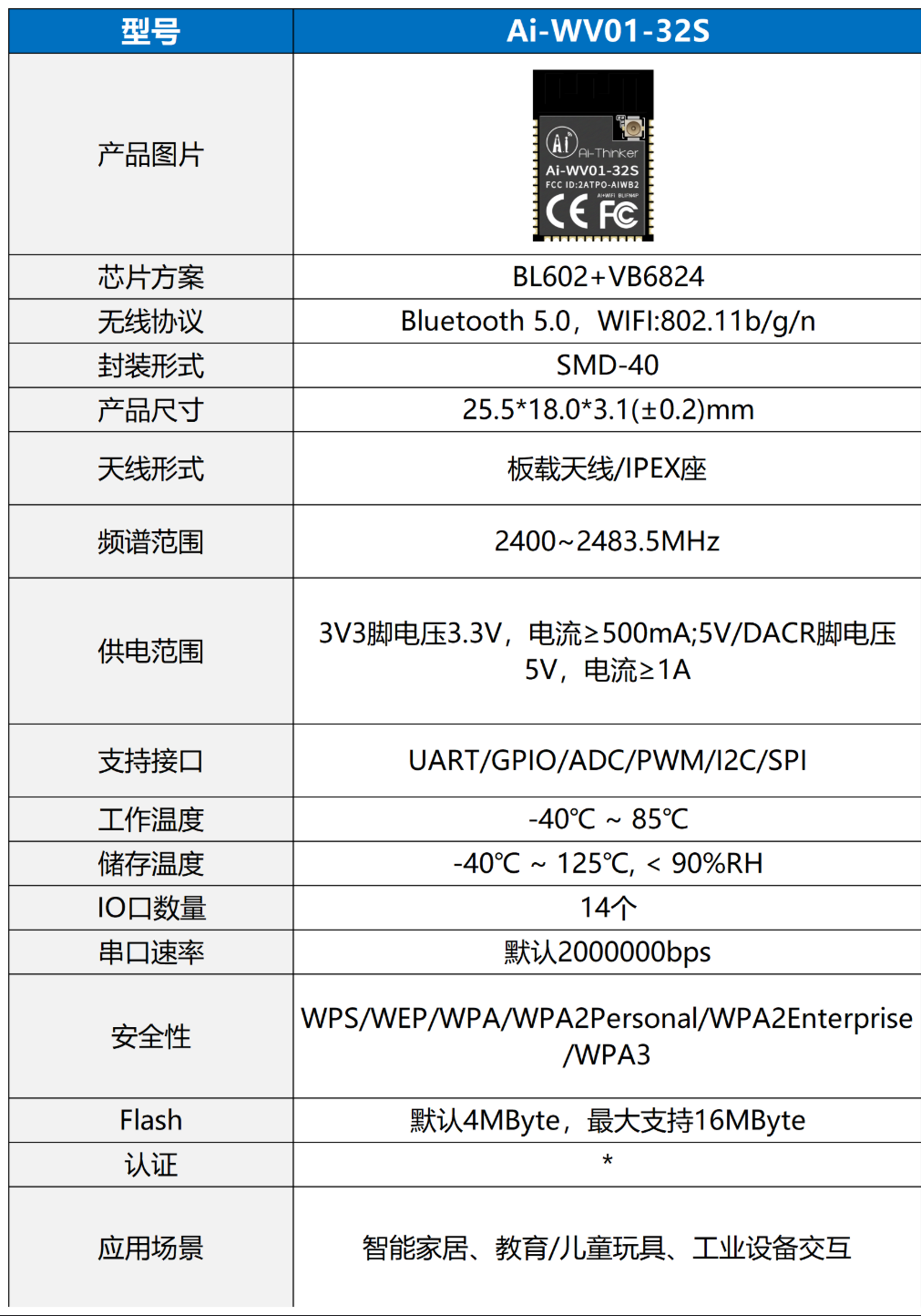

Ai-WV01-32S 是由安信可科技设计的一款可接入小智AI 智能体的微型语音交互模组,该模组搭载BL602和VB6824芯片作为核心处理器,专为轻量级智能语音场景设计。具备高集成度、高性价比等特性,支持离线语音唤醒与语音打断功能,可广泛应用于AI语音产品、音视频多媒体、物联网(IoT)、移动设备、智能家居等领域。
模组庐山真面目

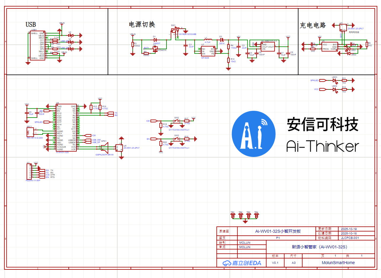

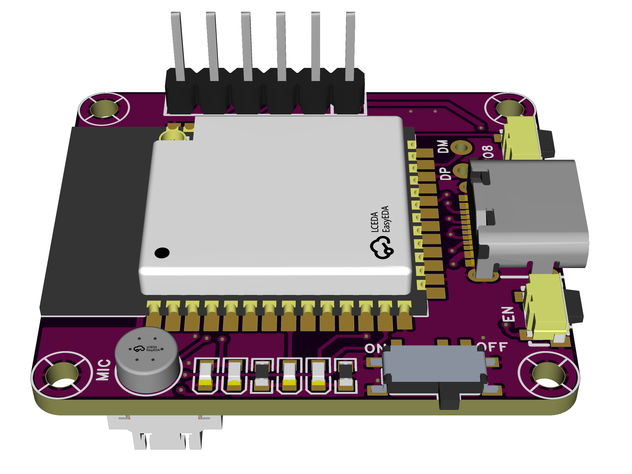

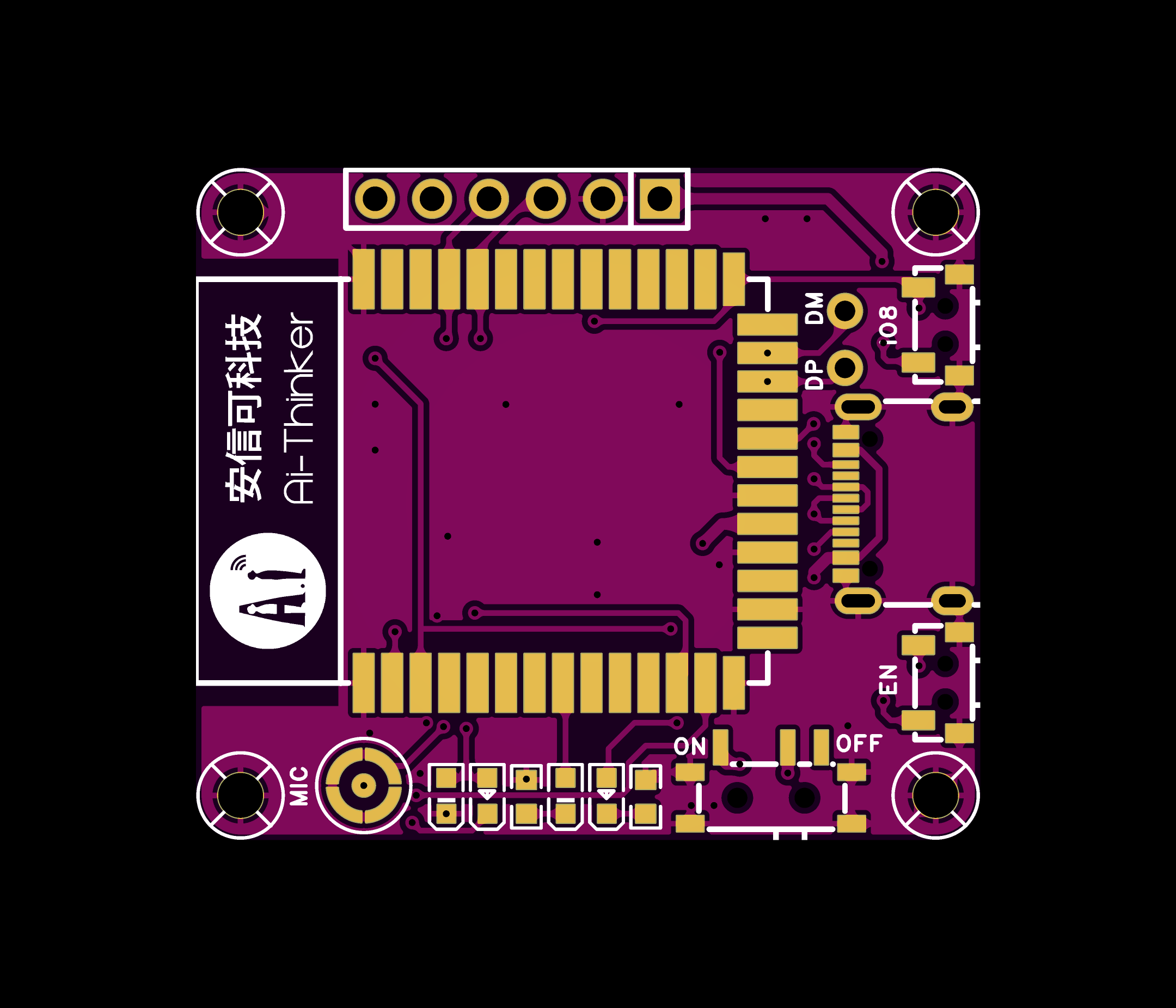

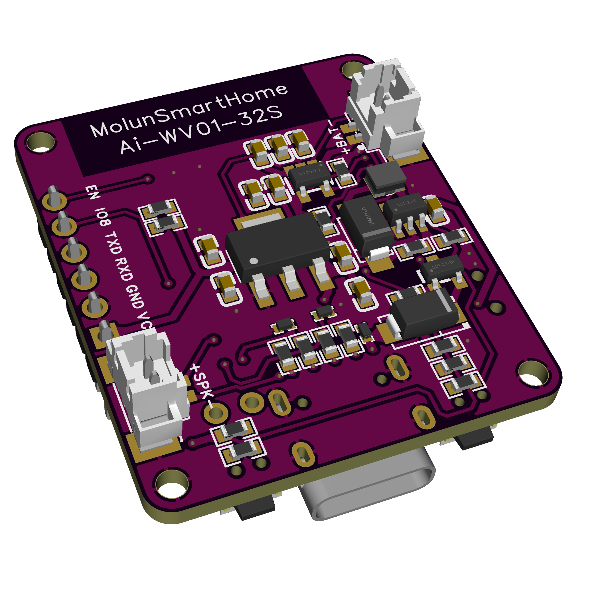

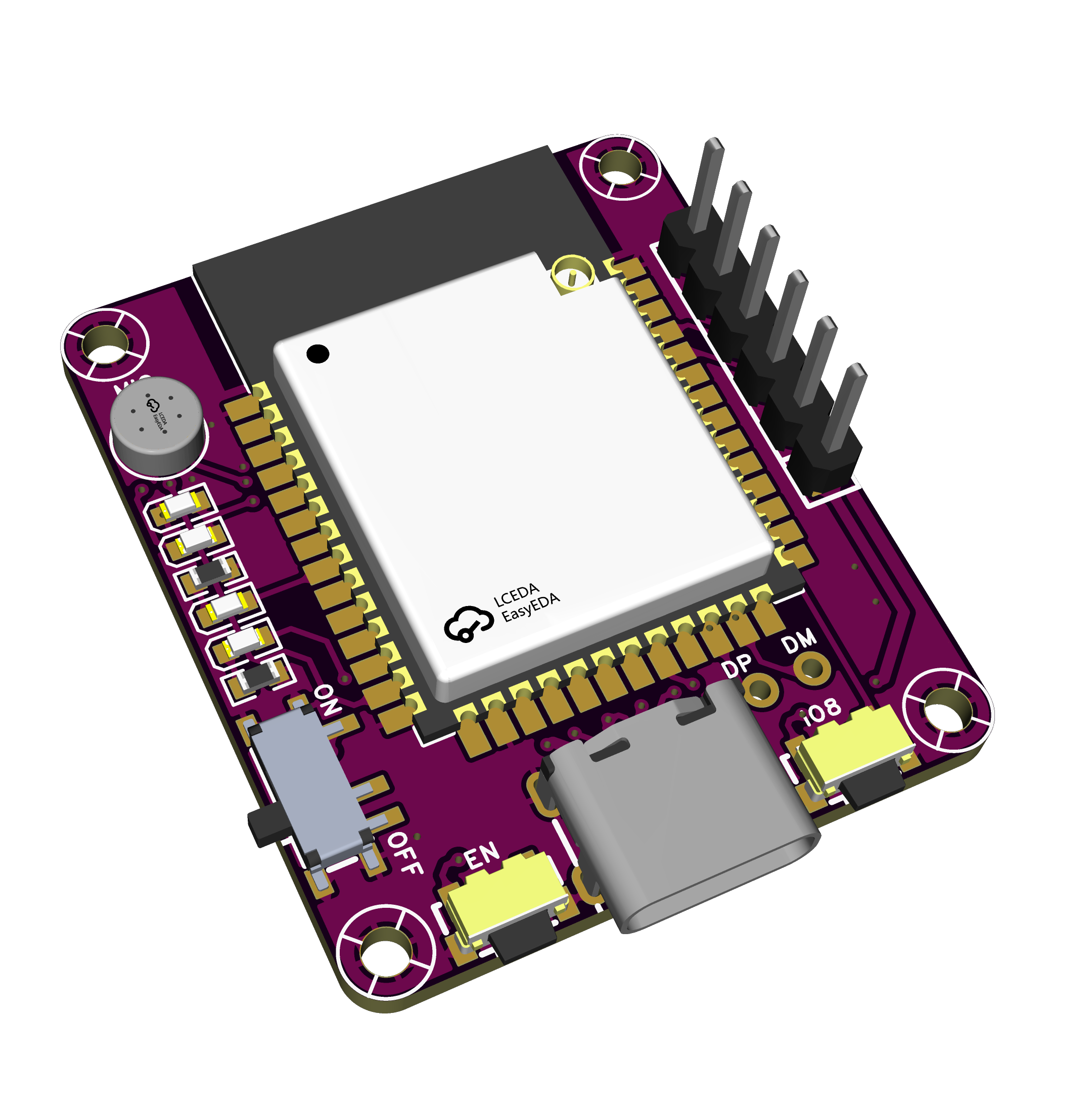

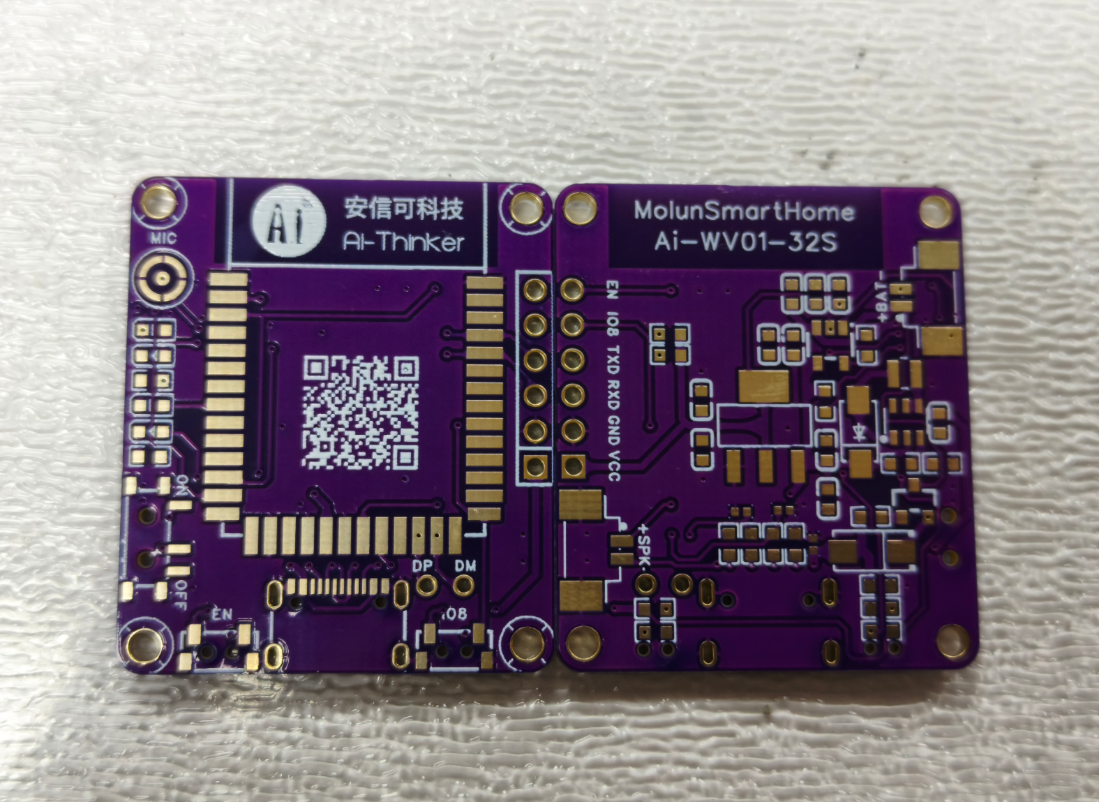

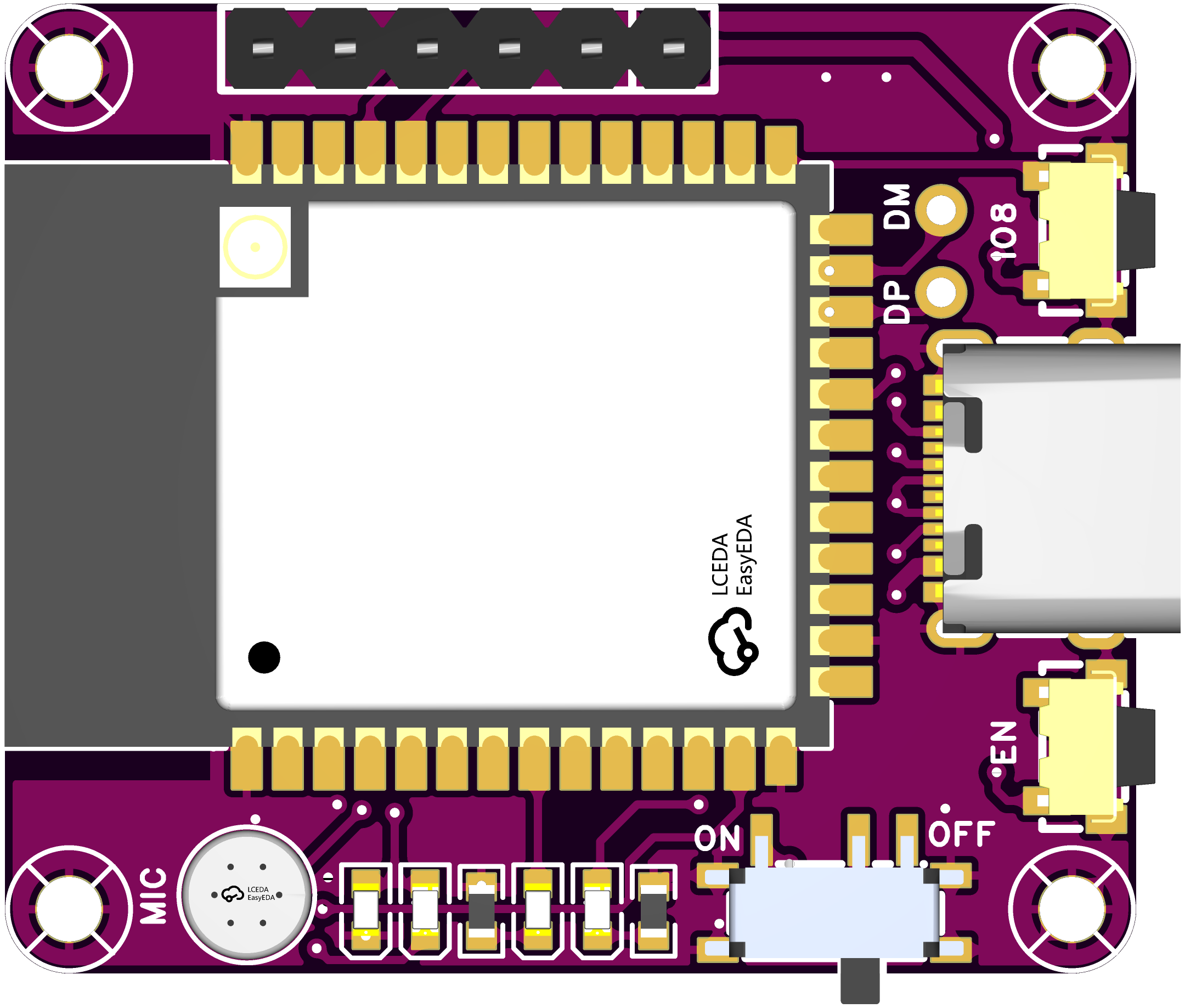

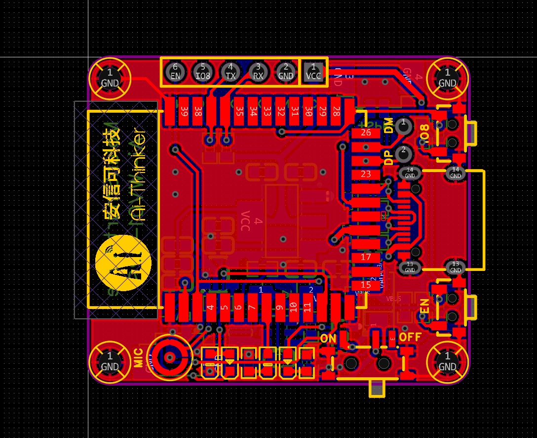

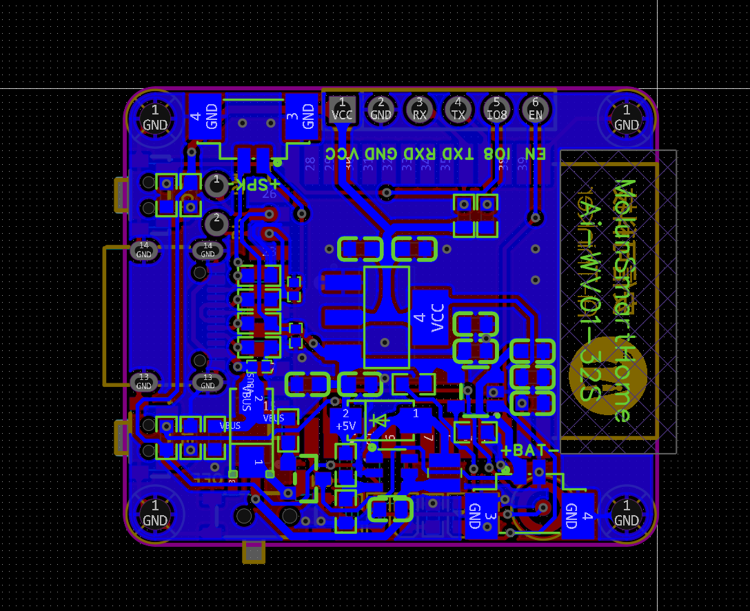

原理图

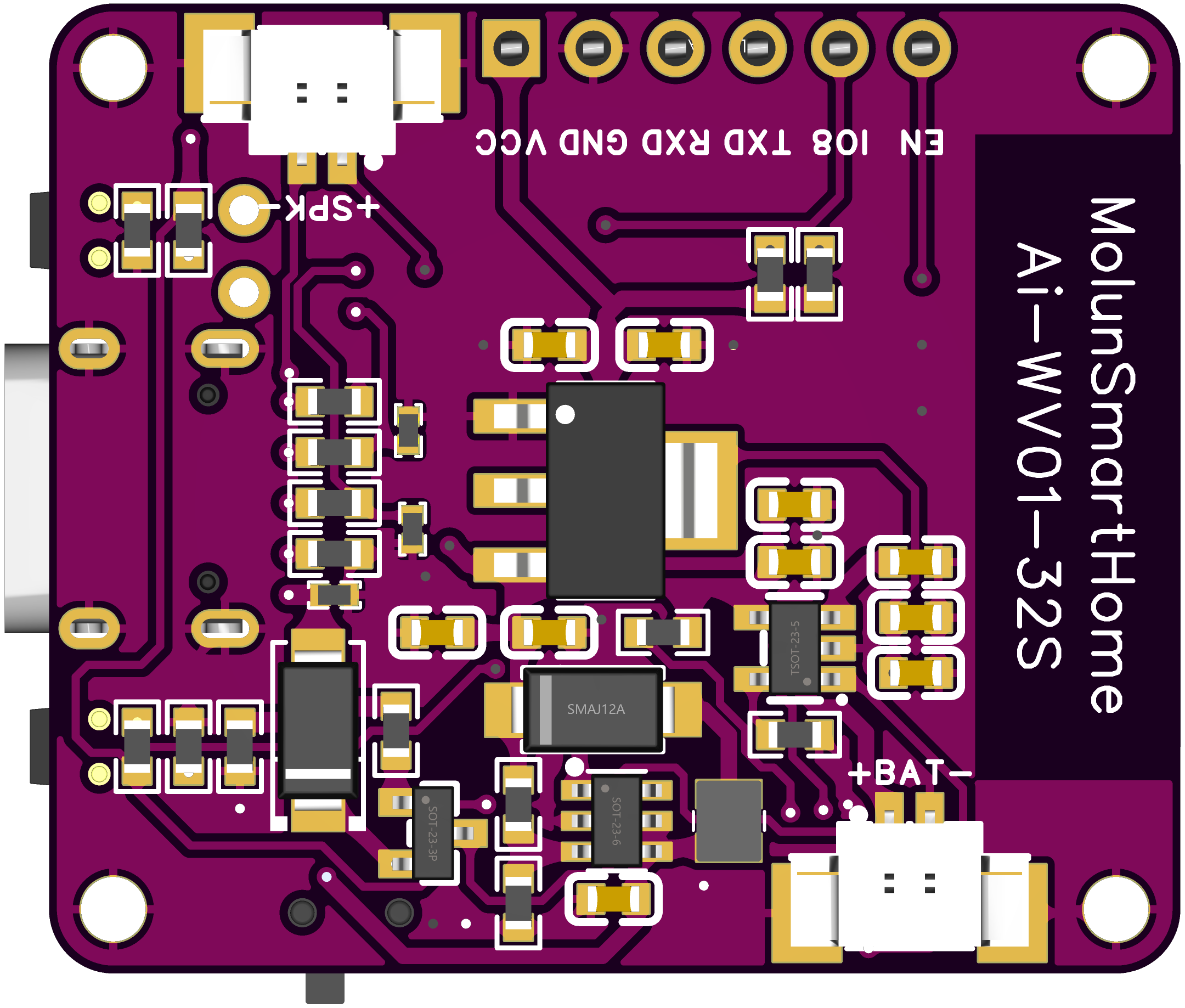

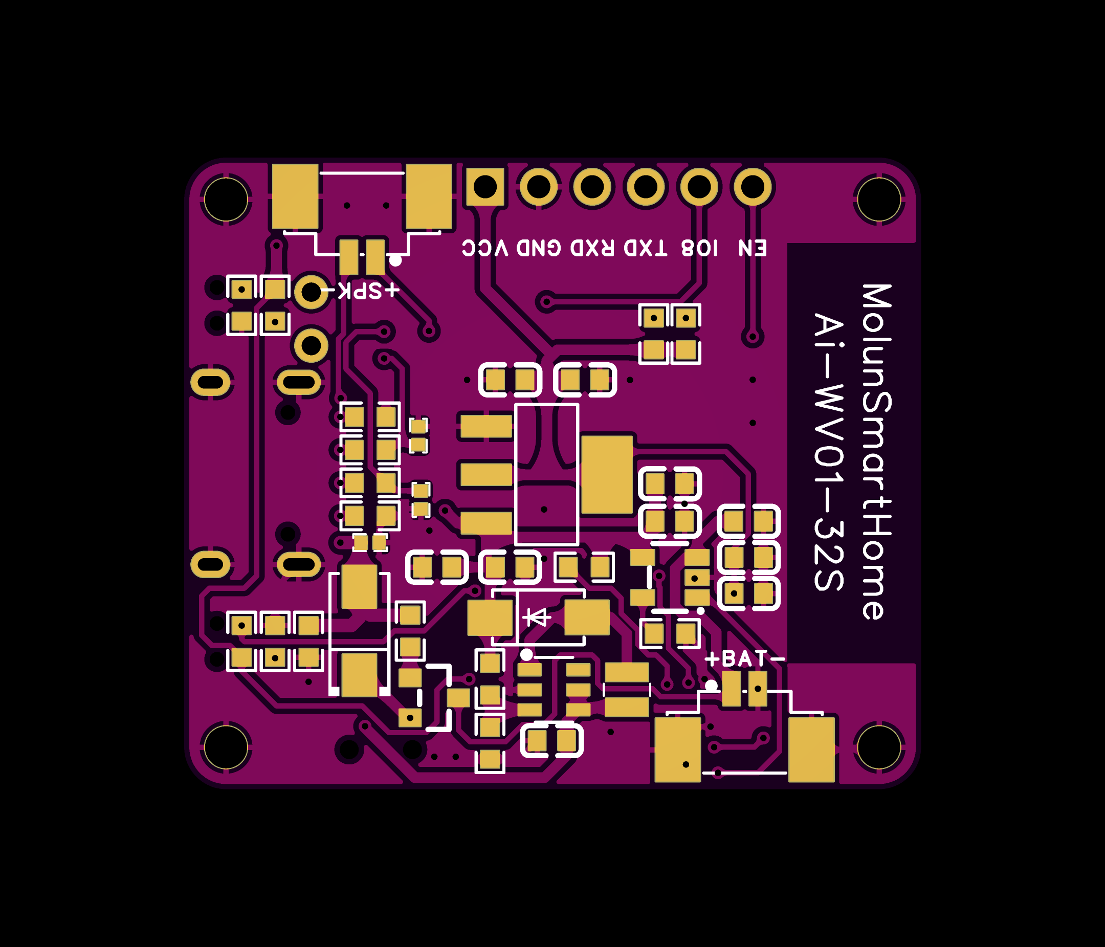

PCB

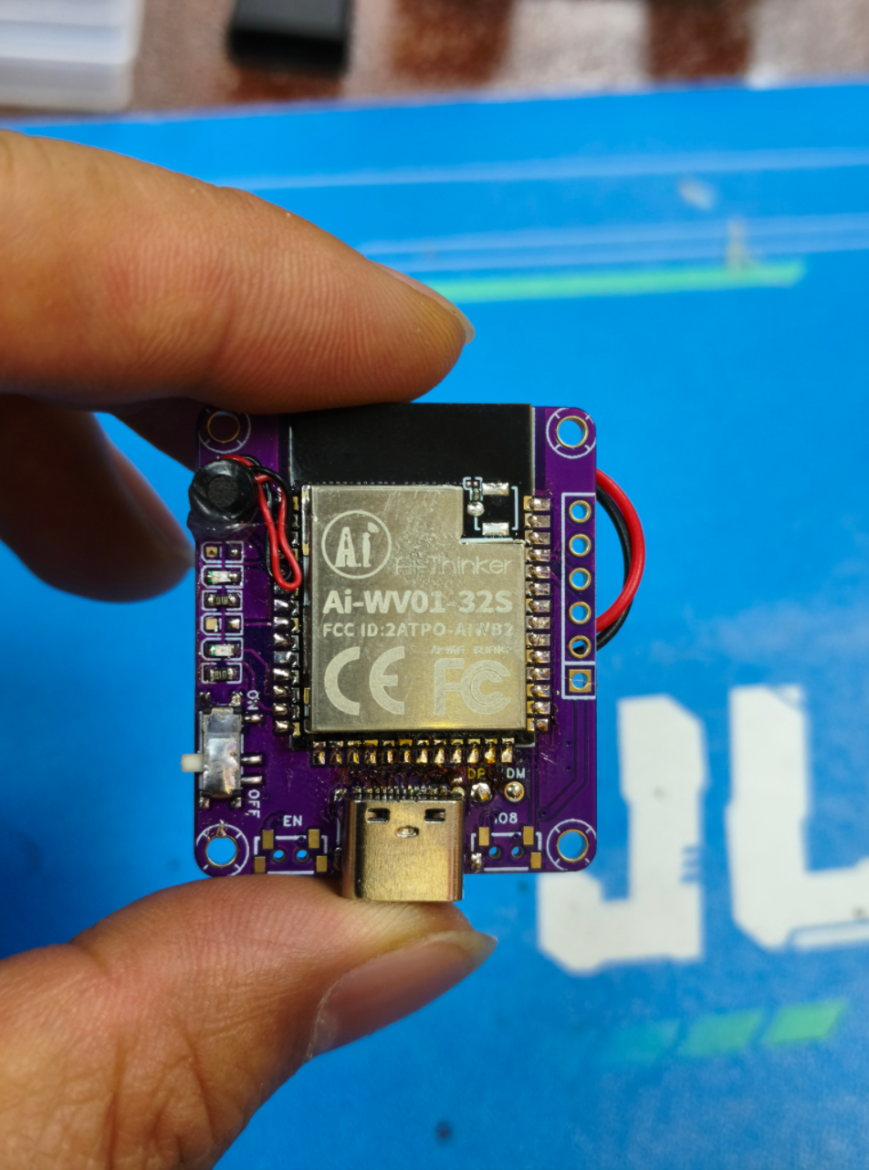

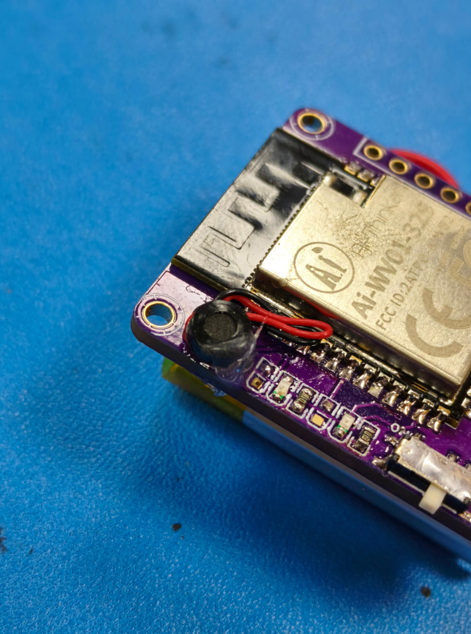

焊接

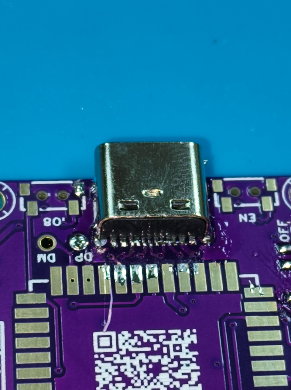

Type-C焊接容易连锡,先给焊盘上点焊锡,放上Type-C座子后,用老铁加热往下压一下就好了,注意不要堵住了固定孔。如果不放心可以上点焊锡补焊一下,多加点助焊剂,避免引脚连锡。
借助嘉立创EDA的焊接辅助工具,可以有效提高焊接效率。注意元器件1脚方向,可以借助放大镜🔍或者手机相机的微距功能。
我这里使用正点原子T65电烙铁,便携,出门都带它,使用笔记本100W充电头供电,使用方便。

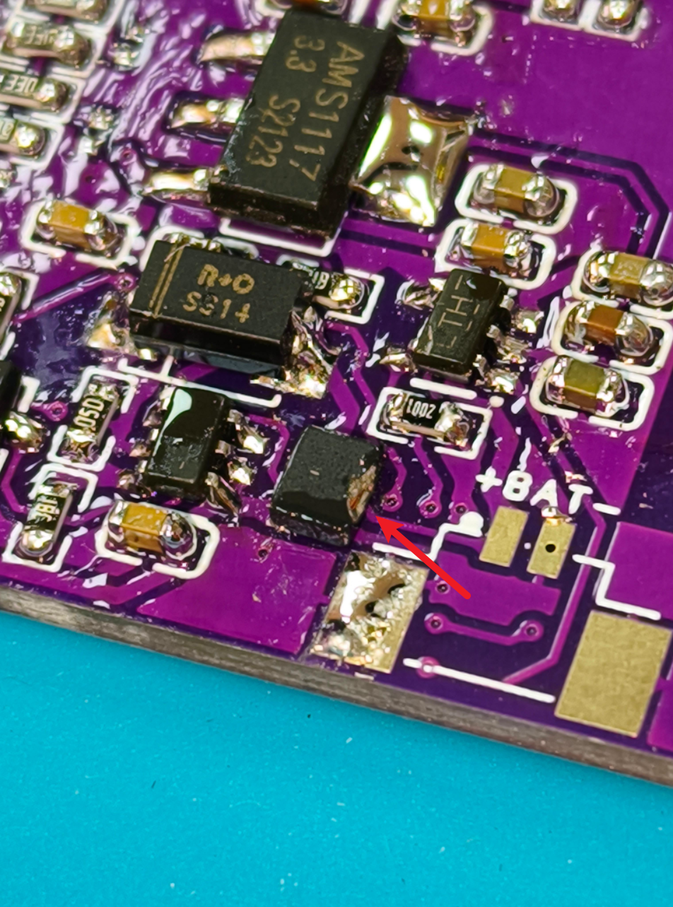

焊接时,镊子下手重了,电感给干碎外壳了🤦‍♂️
麦克风本来采用贴片封装,电烙铁无法焊接,正好有这么个带线的小麦克风,焊接上用热熔胶固定。
问题

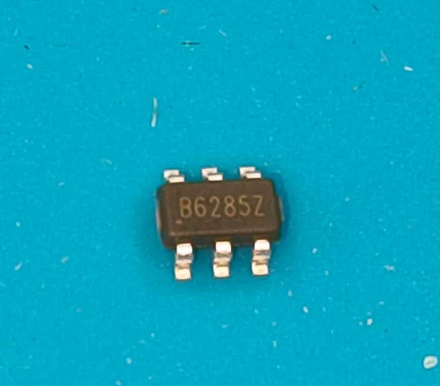

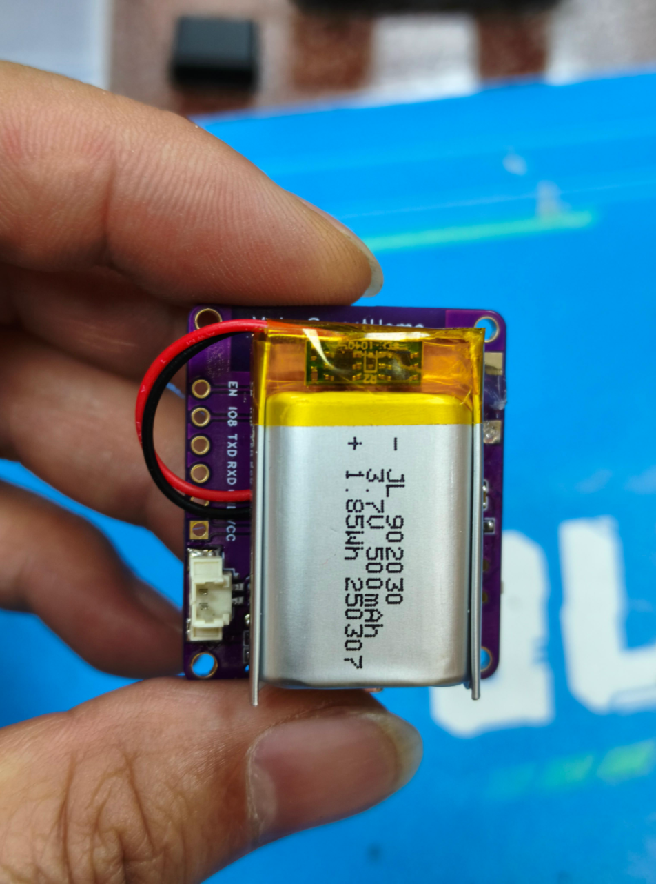

实际使用中发现,模组上电挺烫的,热熔胶都化开了。另外怀疑5V升压有问题?USB口供电使用正常,电池不发声,怀疑新电池电量低,充了一会,拔掉USB线,发现可以短暂正常使用,随后又无法驱动。
经过测量,发现升压至5V是正常的,用电池还是差点意思,感觉在不断重启,电流不够?

PCB设计得真精致啊~向大佬学习👍🏻
2025-10-27 14:10:28
板子画的好漂亮啊
2025-10-27 15:34:26
作品不完整哦,只画了板子。
2025-10-29 09:26:56
这板子看起来好精致

1117-3.3的电流不够,我测试的结果是这样的。
