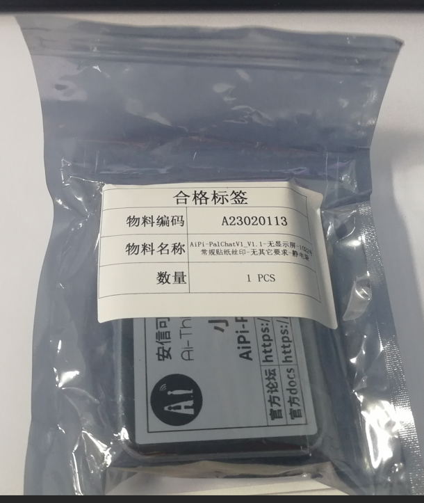

一、开箱
收到开发板后,迫不及待的先拆开看看。
整个开发板组件装在防静电袋子中,很简洁。

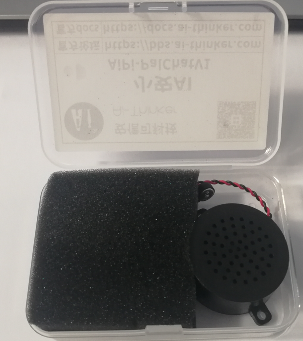

打开防静电袋子,还有一个塑料袋子,袋子里面是个硬壳的盒子,开发组件就在盒子里面,防止运输过程中压坏开发板。
pcb前后都垫有减震棉,包装确实很用心。我们来仔细看看开发板。

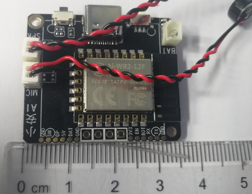

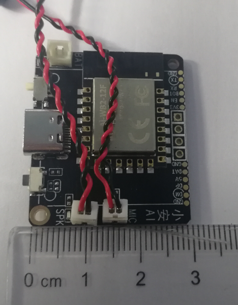

二、开发板pcb尺寸
开发板35mm*30mm,尺寸小巧紧凑。很容易放置进合适的外壳中,对于我们业余diy、开发测试非常友好。

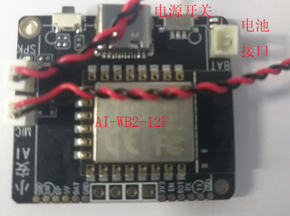

三、主要芯片、模块
最大的模组就是安信可的AI-WB2-12F WiFi模块,该模组搭载BL602芯片作为核心处理器,支持Wi-Fi 802.11b/g/n协议和BLE 5.0协议。BL602芯片内置低功耗的32位RISC CPU,276KB RAM和丰富的外围接口,包括 SDIO,SPI,UART,I2C,IR remote,PWM,ADC,DAC,PIR 和 GPIO等。每个外接端子都有丝印,很好找,端子采用的是SH1.25。
背面丝印LTH7的是pw4054,单节锂电充电芯片,支持3.7V锂电池的充电,输入电压4.5-6.5V,充电电流由旁边的电阻控制,支持10mA-500mA。板载的电阻是5k,换成2k,可以支持到500mA。板子上没有放电控制电路,所以外接的锂电池要带充放电控制板。

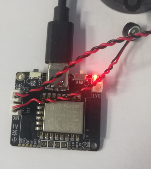

四、上电
接上type-c线后打开开关,随着红灯闪烁,语音提示清晰宏亮,根据语音提示和快速上手指南进行配网后就可以愉快地玩耍了。

应该再细化下,三个座子好像都是1.25的母座。触点好像也是1.25间距的。电池如果加装充放电控制板是不是电池就不持久了,并且体积会变大一些。😁

锂电池必须有充放电控制板,不然很容易过放电造成电池永久损坏。可以选用集成充放电控制板的软包3.7V的锂电池。
