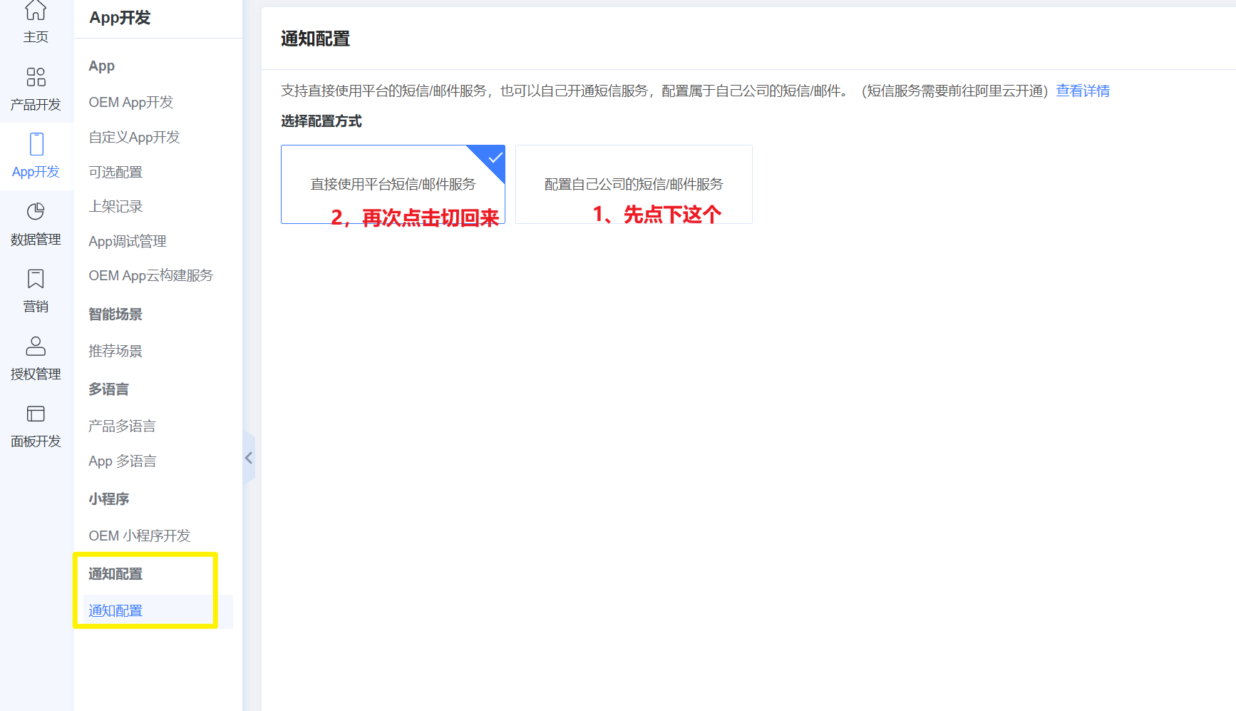

我刚刚验证应用市场下载的app,都是可以正常登录使用的的,我这边理解你应该是自己构建的APP对吧。
你可以尝试下,登录到平台,然后如下截图,切换下这个配置,先切换到自己公司短信配置,然后在切换回来
2025-9-28 14:01:49
感谢感谢!按此图步骤,立马能上线了。再次十二分感谢!!!
