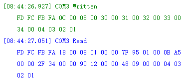

Answer:首先注意,此数据的计算涉及到非线性运算,因此几乎每次计算都会损失一定精度,这也是我之前一直计算出错的原因,接下来提供一个示例。

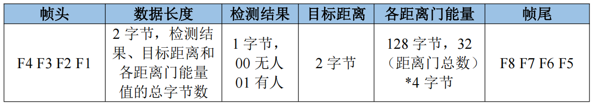

在图中显示了微动门限00的数据在0x0030位置,根据上报模式的数据解析部分,每个位置保存的字节数为4,故其对应的数据为7F 95 01 00

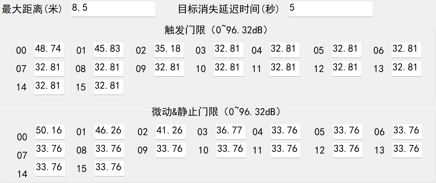

基于此,将0x0030位置的数据使用小端方式进行排列,即可得到能量(dB),计算结果大约为上位机显示的微动门限00的能量50.16
那么假设我们要设定门限数据为手册中所说的47.47呢?其实也很简单,解出下面这个方程的解即可。计算结果为59429.21586,取其整数部分59429转化为16进制,即可得到最终的结果为E825,将数据以小端的形式排开,即为25 E8 00 00
故要设定微动门限数据00的位置为47.47,应该发送的指令为:
FD FC FB FA(包头) 08 00(有效长度) 07 00(命令字) 30 00(参数ID) 25 E8 00 00(参数值) 04 03 02 01(包尾)
