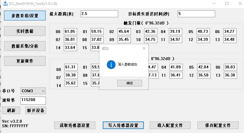

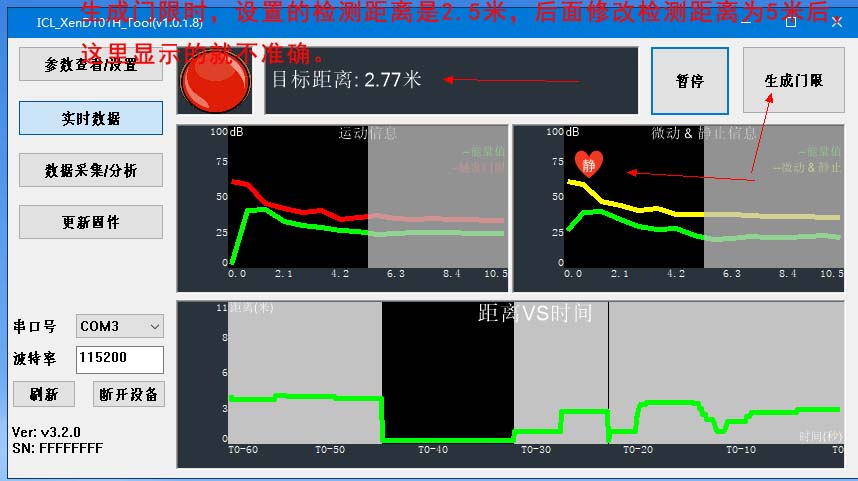

根据论坛网友的反馈和我自己测试发现,用模块默认的门限值对区域内的人体有无进行检测,在室外动植物,大风天气和立式风扇等存在的情况下,确实是会存在误报的情况,这种情况下我们只能重新的生成检测门限。我在旁边有立式风扇不停摇头时生成门限:
这里注意,就是生成门限时的检测距离后续不要修改,不然检测结果会不准确,而且会受到外界干扰误报(特别是风和植物摇摆)。

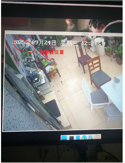

平常看电视都是在客厅里面,由于电视的声音等因素,很难听到院子里面的敲门声,也不知道院子里面是否有人,利用这个传感器,咱们做个简单的应用,也整好测试一下是否能排除外界干扰。

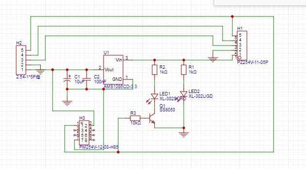

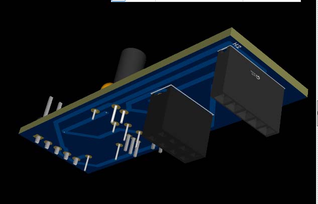

上面是原理图和pcb预览,我还是利用之前的洞洞板,加了esp8266的插座实现。

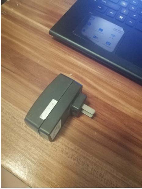

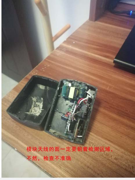

几块板子由一个220v转5v的开关电源板供电,所有的板子整好能装到这个开关电源的外壳中。
注意就是这个模块的天线方向,要朝着检测的区域。
整个装好的样子。

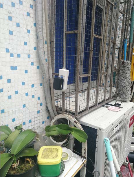

插到插座上,天线面对着院子中间。
使用效果
使用效果还是比较满意的,经过调整门限数据,已经可以排除风吹植物,和电风扇摇摆等的干扰。达到了预期效果。

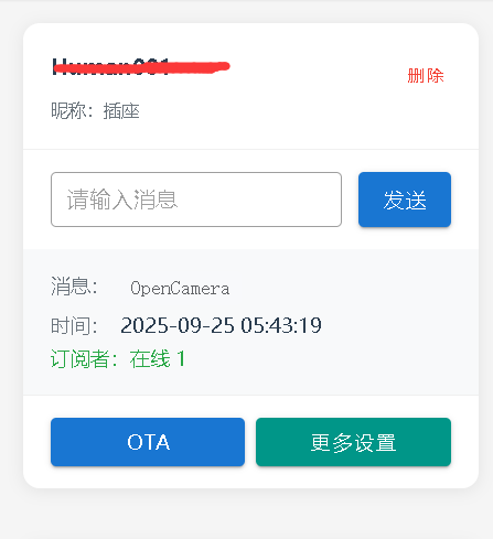

当时帖子太长了,我就没有贴相关代码,附件中有完整的代码。说起来还是比较简单的。人体检测模块的输出脚接到esp8266的3脚,用esp8266来读取状态,通过mqtt协议发送指令,我是连得巴法云的服务器,根据个人情况。然后在电视盒子上用python通过mqtt协议监听订阅主题,收到指令后通过opencv来打开监控的rstp流,显示画面。
2025-9-25 09:07:58
这个是我早上出门的时候的信息,现在是9点多,也就是说,这期间,没有人到我院子里面,期间的猫猫,狗狗,植物摇晃等干扰源没有误触传感器。也跟我传感器的高度有一定关系。

在院子里,小飞虫后小鸟会触发吗?
2025-9-26 07:22:09
djy876 发表于 2025-9-25 16:28
在院子里,小飞虫后小鸟会触发吗?
经过两天的测试,不会误触。院子中经常有流浪猫和附近的狗狗光顾,院子四周的绿植等都不会误触。
