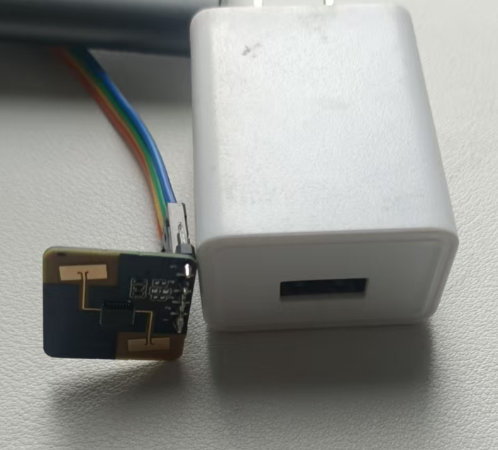

1. 模块外观
相比之前的前几款雷达模块,模块大小非常精致。宽高比USB A口稍大一丢丢。

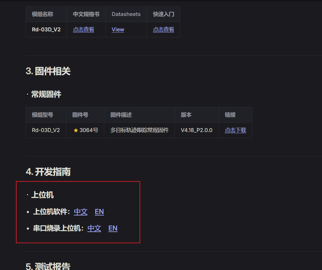

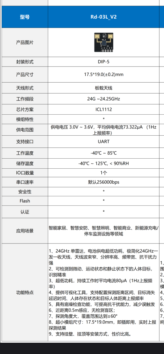

从规格书可以找到适合它使用它的场景。docs.ai-thinker.com/Rd-03D_V2/
2. 测试看看
模块提供的有调试使用上位机。docs.ai-thinker.com/Rd-03D_V2/

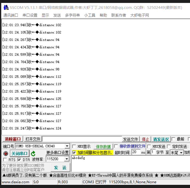

这里遇到一个问题就是,打开上位机软件显示连接失败:
随后开启串口助手,可以看到串口助手有打印distance:100这样的数据。
关机重启,重新接线后又可以打开软件了。

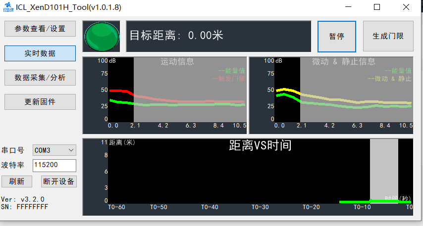

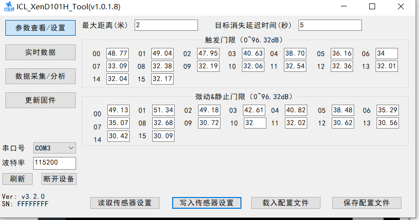

将模块放置在书桌上,按照如下图进行参数设置:

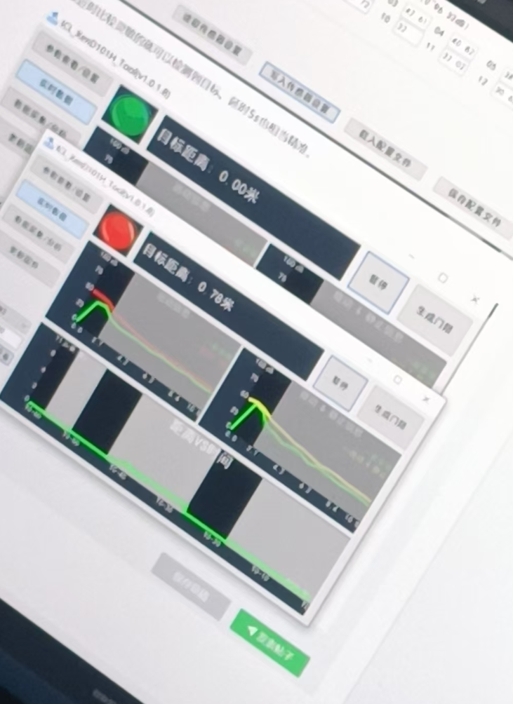

在接近时比较灵敏的就可以检测到目标。延时5s也相当精准。

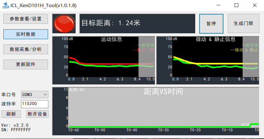

接下来进行下距离测试,站在距离雷达模块大概70cm的位置:
距离测试响应的是正常的。
但是发现距离稍远一点时反应不是很灵敏,不知道是不是参数需要修改。
