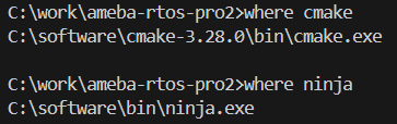

安装cmake, ninja, 并将安装路径添加进path

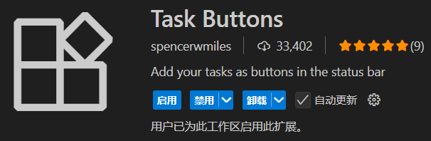

vs code中安装插件 Task Buttons,打开目录 ameba-rtos-pro2

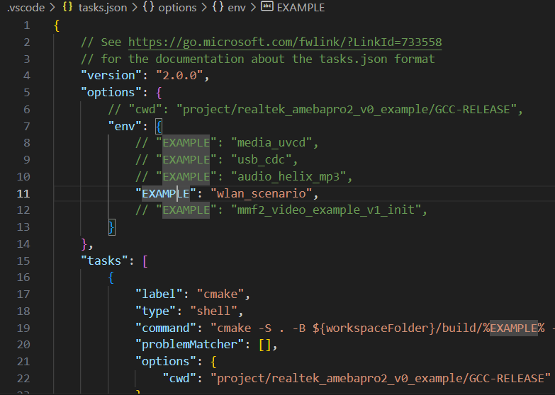

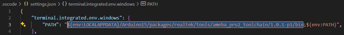

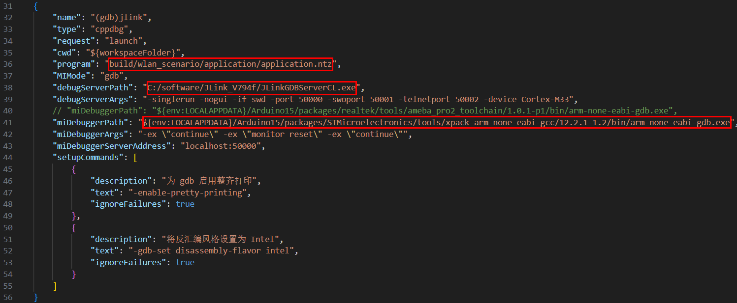

文件 .vscode\settings.json中修改工具链路径
在文件 .vscode\tasks.json中通过设置 EXAMPLE的值来切换例子和输出路径

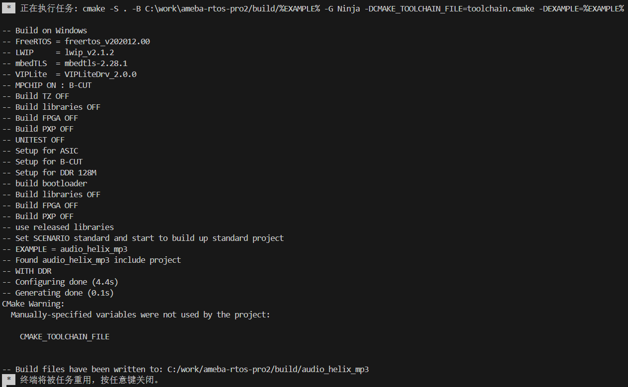

设置好 EXAMPLE后,如果是 mmf2_video相关的例子点击 cmake video,否则,点击 cmake,生成构建目录

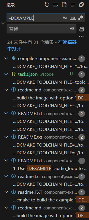

可以搜索 -DEXAMPLE,查看有哪些例子

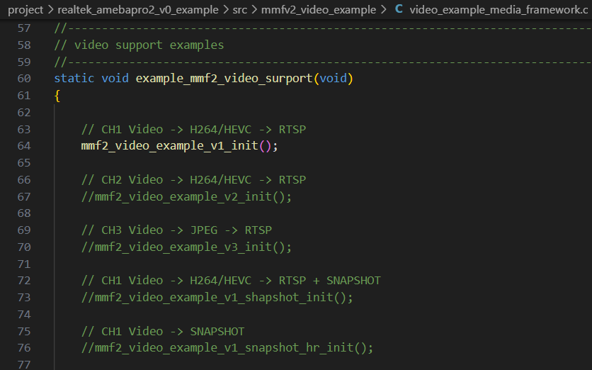

mmf2_video相关的例子在文件 project\realtek_amebapro2_v0_example\src\mmfv2_video_example\video_example_media_framework.c中查看

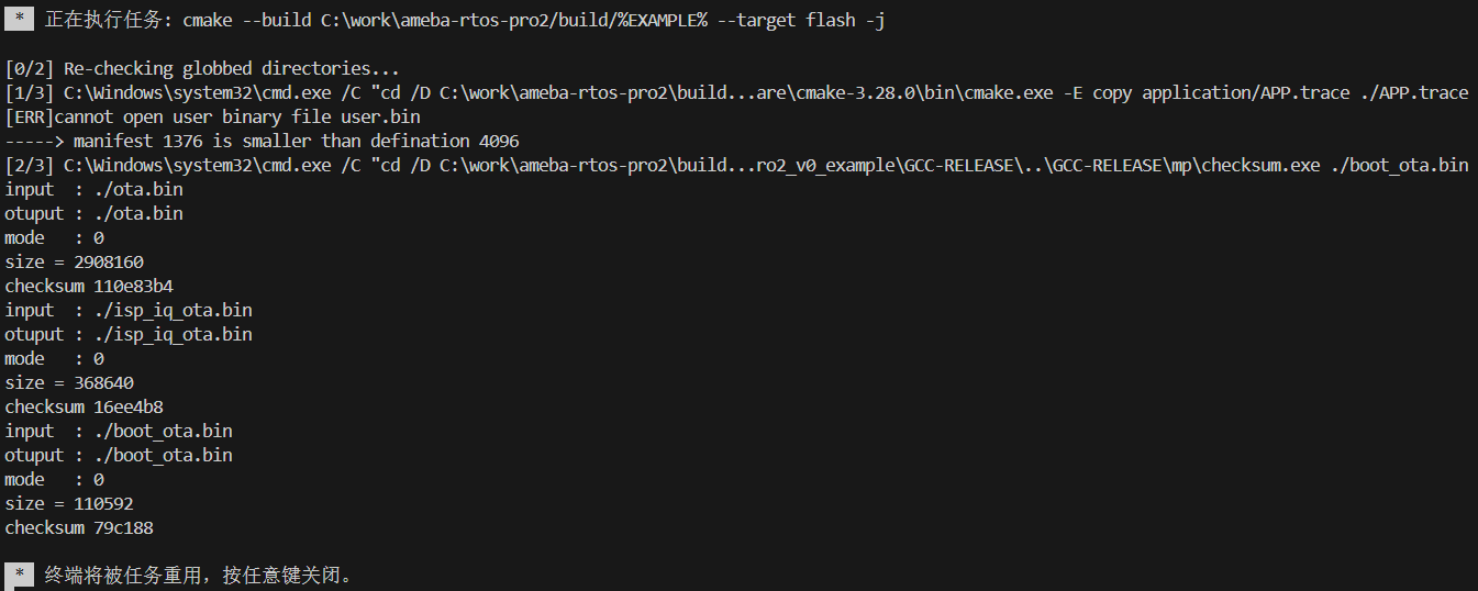

点击 build编译

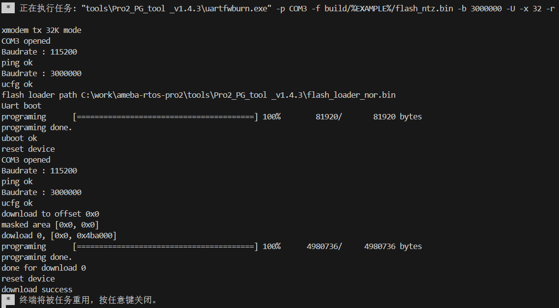

板子进入烧录模式,点击 flash烧录

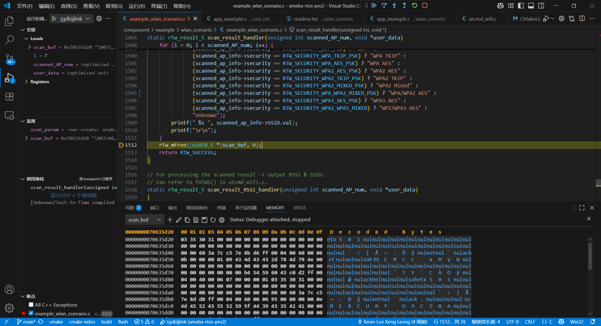

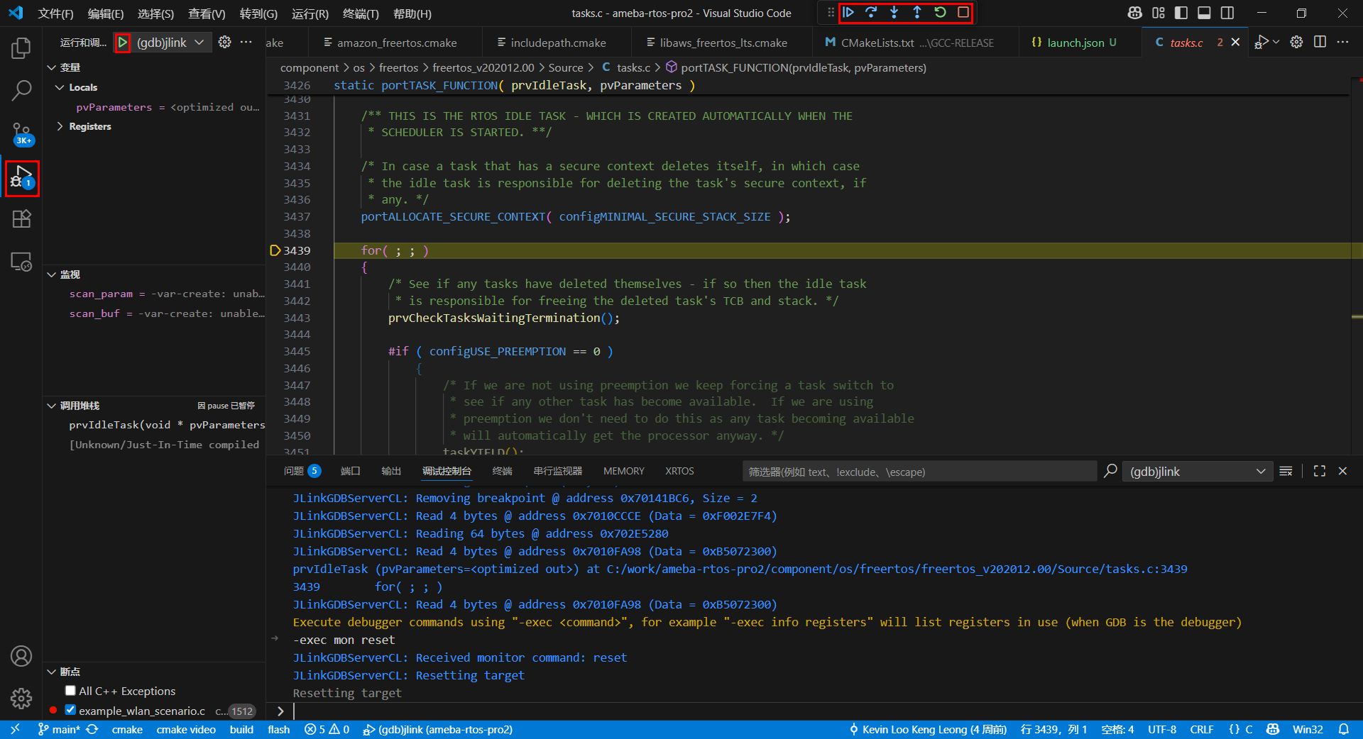

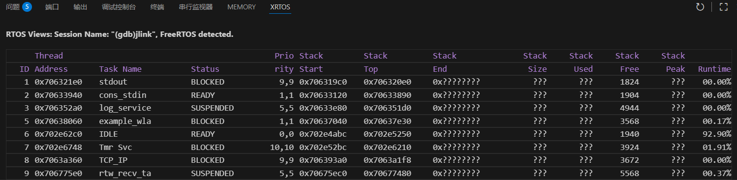

jlink调试
安装jlink

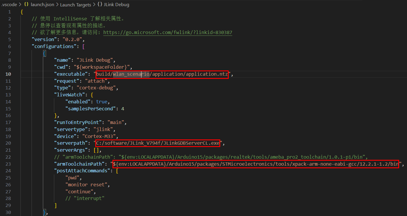

文件 .vscode\launch.json中设置bin文件路径,gdb server路径,gdb路径
接线
启动调试
