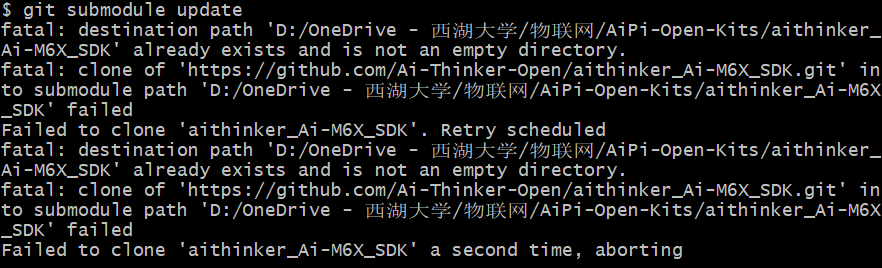

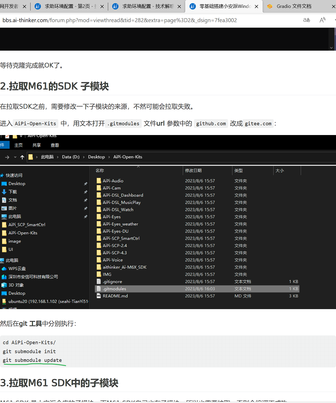

是环境配置不对,我往回找原因,找到了 Q4.png 这一步,发现git clone 没成功,报错 Q3.png 请问怎么解决?

换个文件夹重新clone 或者 挂个代理重试
我链接不到gitee的那个地址,直接说下载失败

1、环境变量确认配置没问题?配置确保本地目录和环境变量配置一样
2、工具git是否顺利拉下来了?
