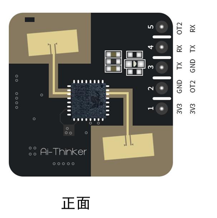

串口图示:
1->3v3
2->GND
3->TX
4->RX

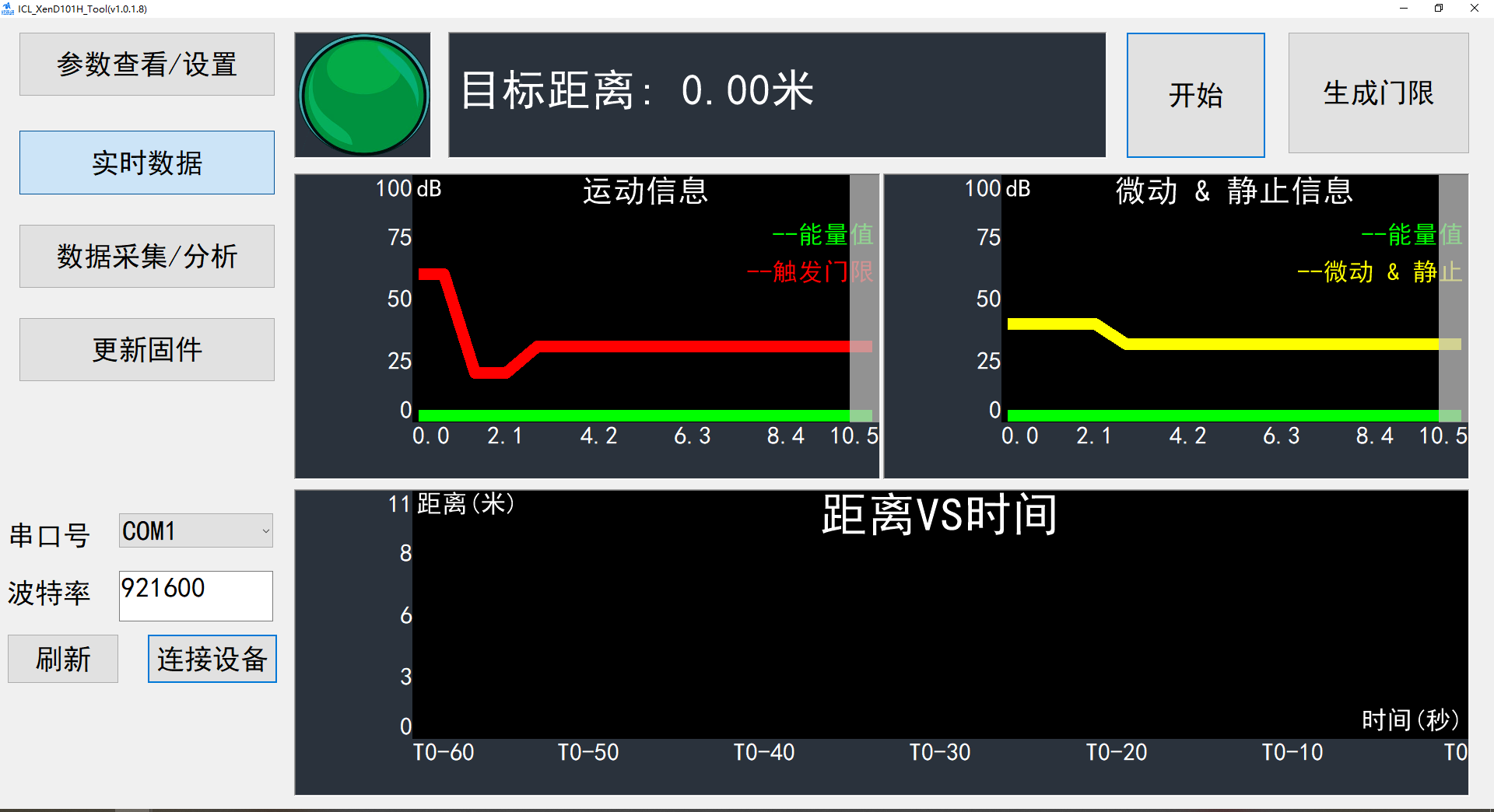

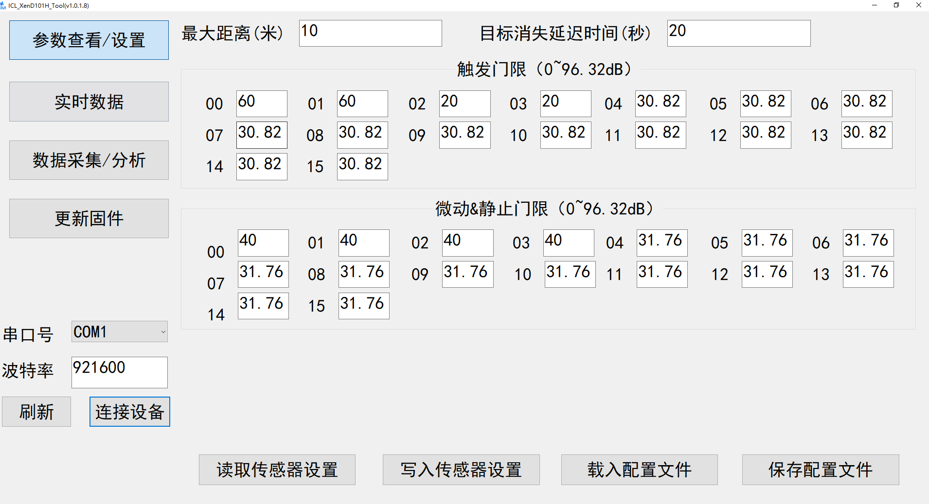

      我们可以通过上位机来调节触发门限值(0~96.32dB)来设置雷达的触发阈值,如下面两图示例,通过调参实现指定区域的检测

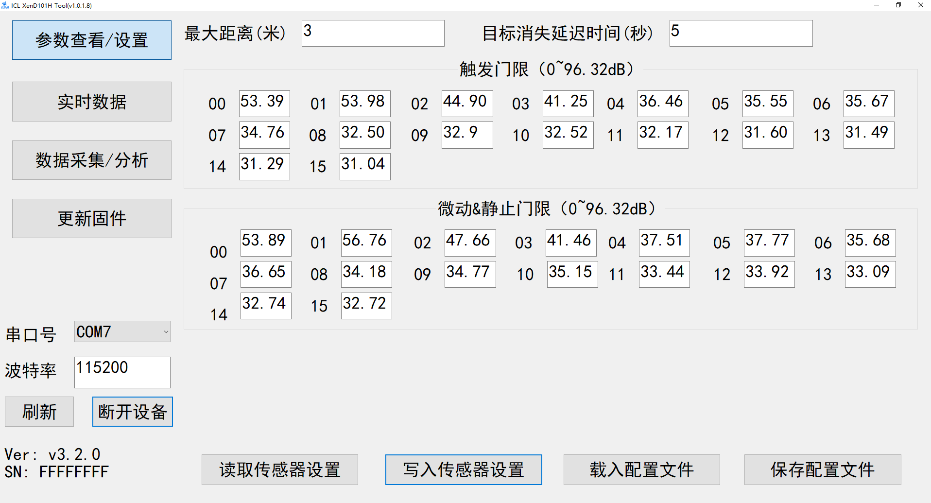

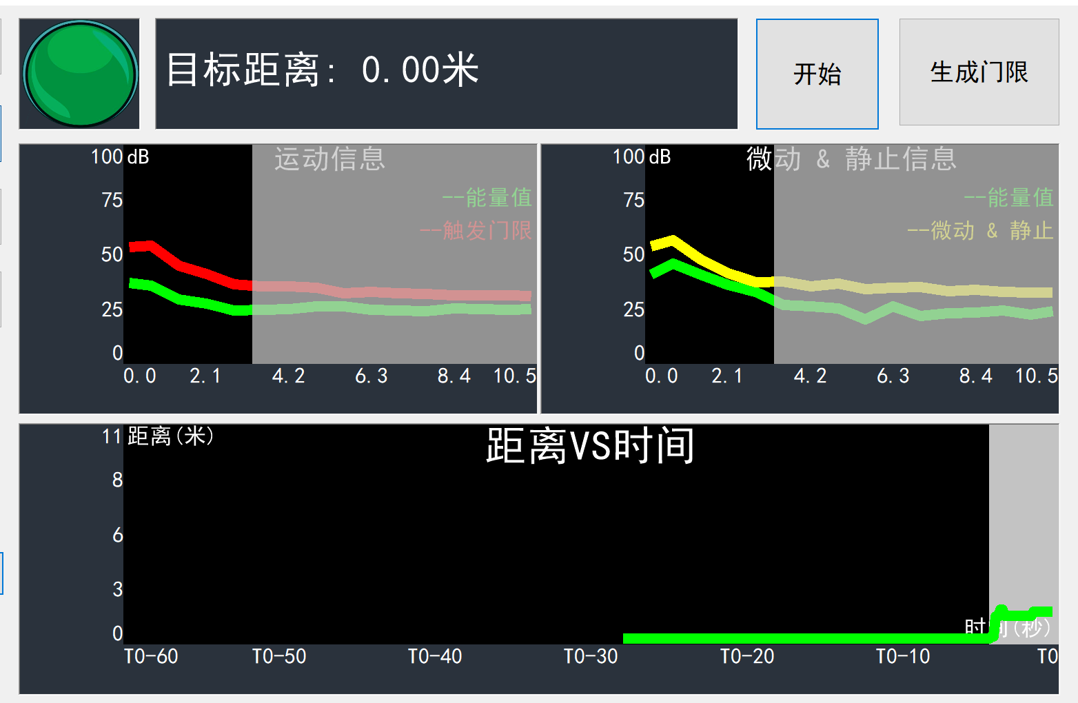

1、生成门限,这个功能我的理解是一键智能调参。
绿色灯表示无人,红色灯表示有人。
运动信息里面绿色线超过红色线表示检测到人体,微动静止信息里面绿色超过黄色表示有微小运动
图中可以看到参数经过【生成门限】后生成的,可以看到参数和红、黄曲线均显得有些不规则,这是对当前的环境信息采集处理,自动生成的门限值,屏蔽了一些环境干扰如窗帘晃动等等。

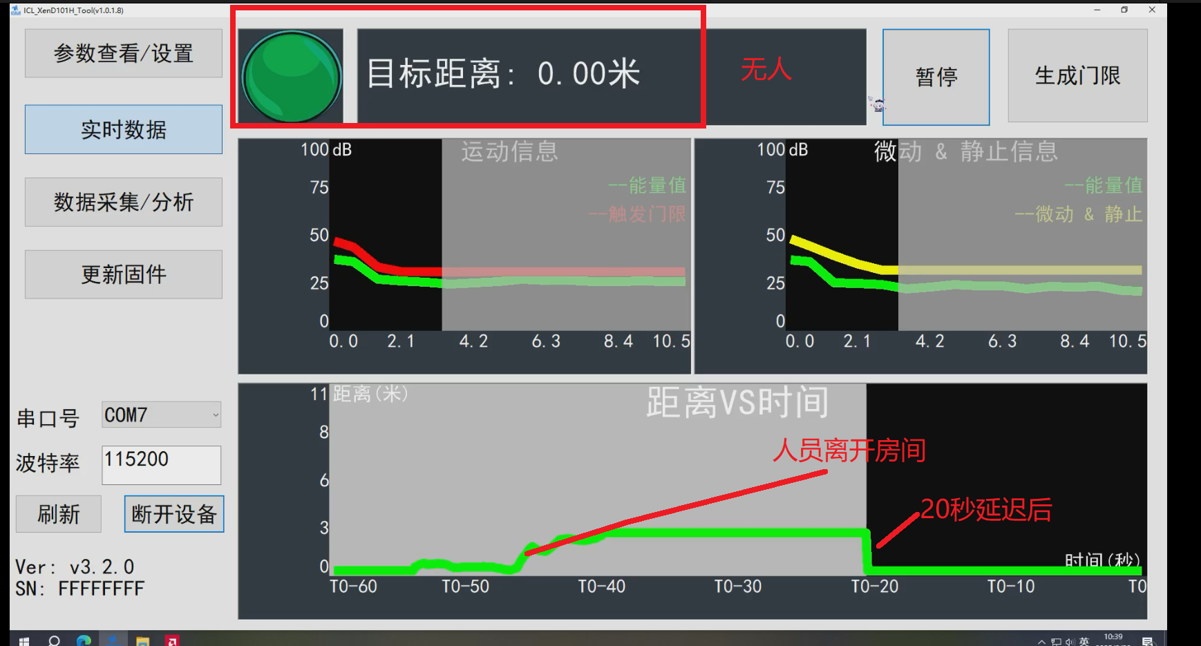

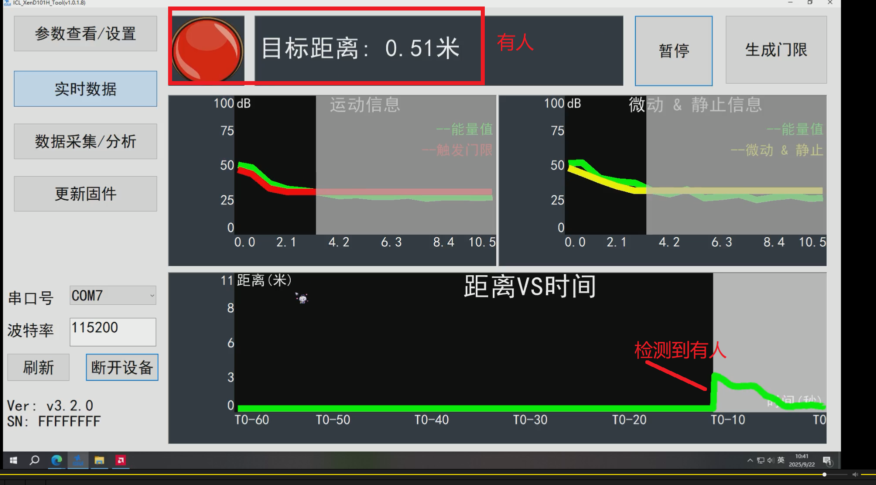

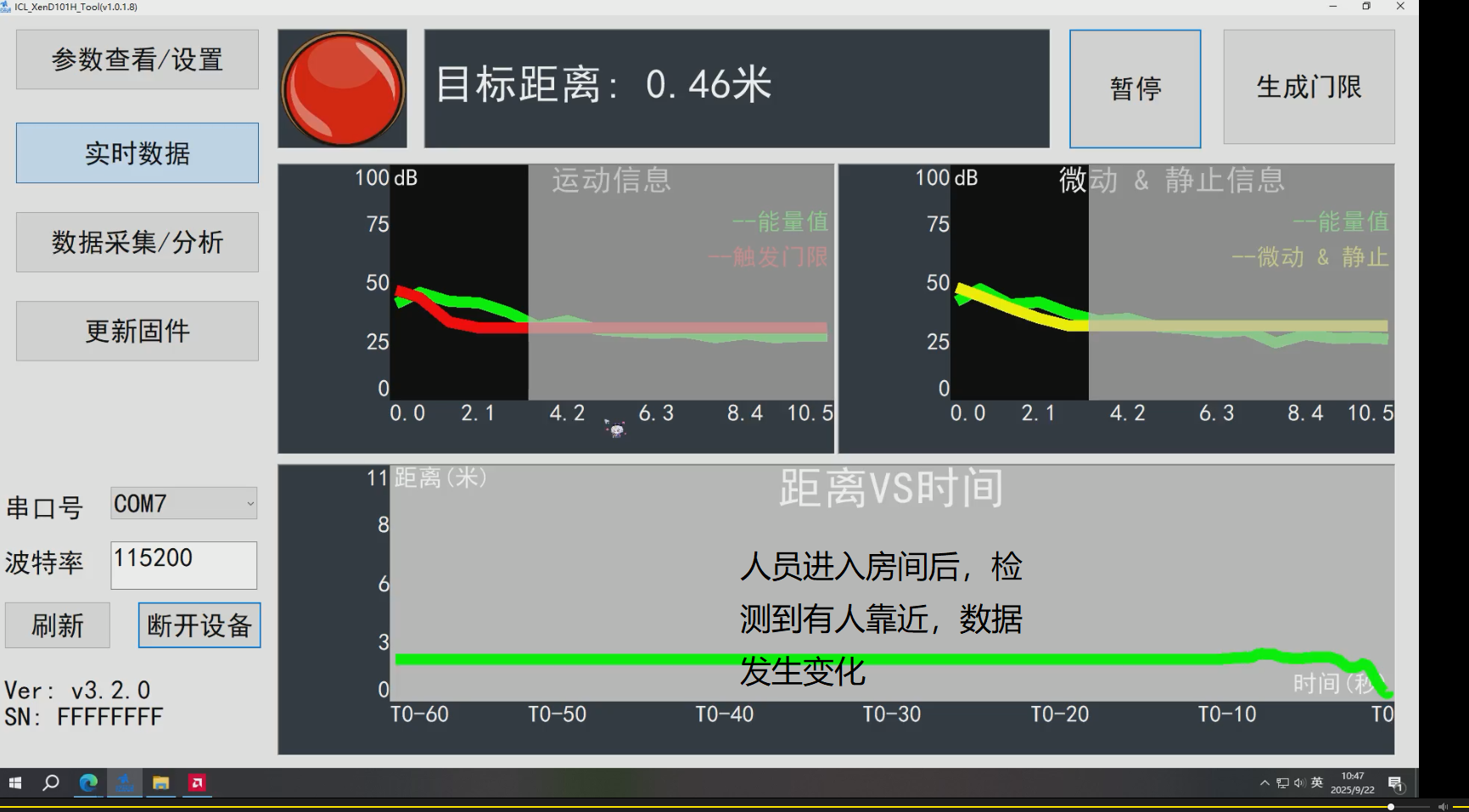

2、人体检测
(在家做的评测,实验结果仅供参考)
视频太大无法上传,用图片展示一些下结果:
  • 人员离开和进入的检测,功能正常,准确且灵敏

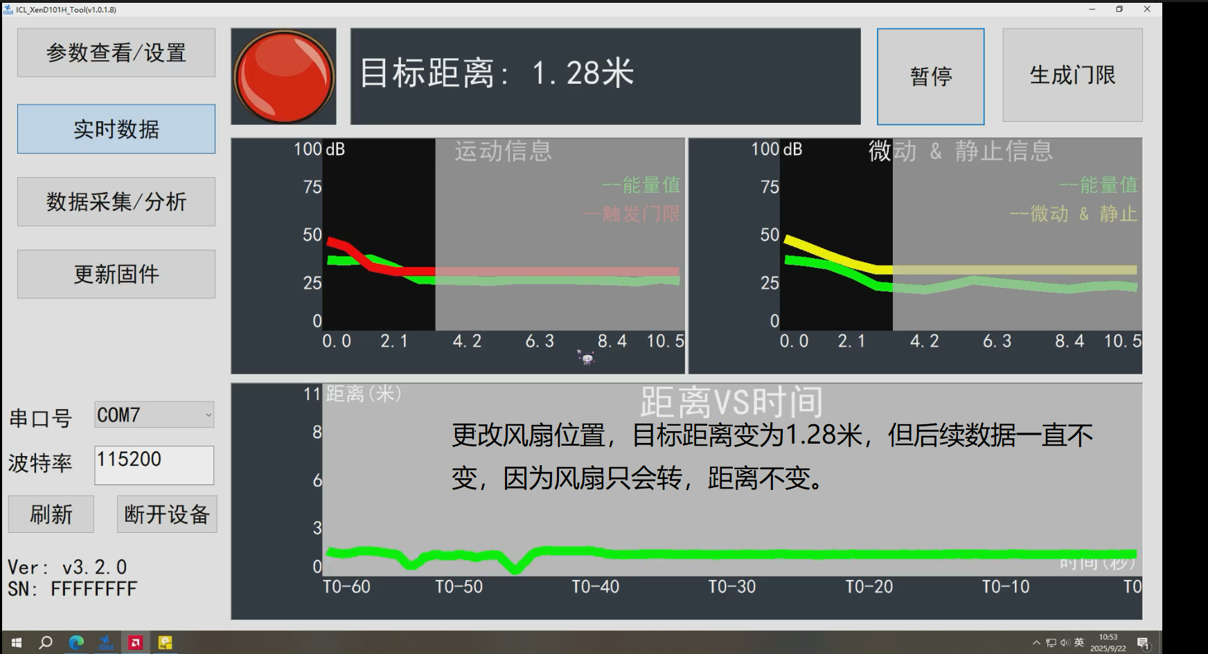

3、添加风扇

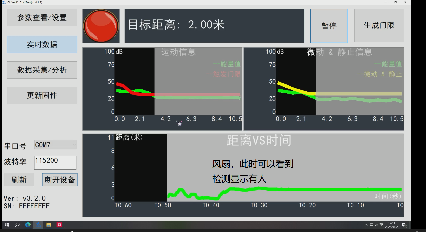

  • 可以发现数据一直显示有人
  • 更换风扇位置
目前来看,纯机械的物体一样会被检测到,想要实现人体的检测,需要细致的调整,排除环境干扰,尤其是一些机械,如风扇,还有空调叶片等等的活动,在生成门限或者调参时需要考虑进去

这是录屏的素材截出来,人已经离开房间等了2分钟以上
2025-9-22 15:20:56
zzbinfo 发表于 2025-9-22 14:48
你的这个风扇也能检测到人,会不会是干扰造成的啊,我测试的时候就在距离模块10cm的地方放的有个12v的散热 ...
而且我更改了风扇的距离,数据测出来的和实际是符合的,说明是风扇的原因
2025-9-22 15:27:42
