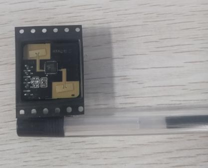

日常关注安信可论坛的样品评测活动已经成为习惯,见到有申请Rd-03的活动,第一时间肯定积极参与,很幸运的申请通过了。收到快递时,包装依然严谨,模块装在防静电袋子中,模块有定制的封装包装,很小巧。

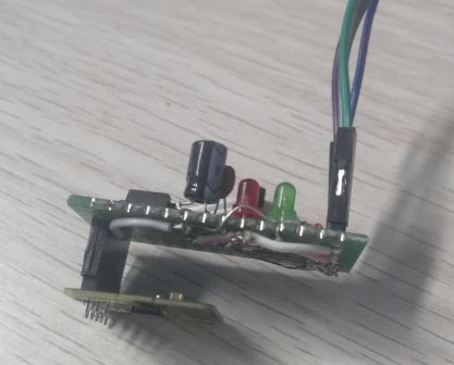

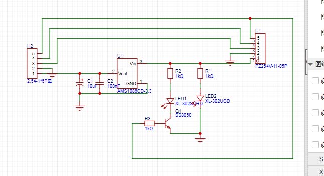

由于模块是3.3V供电,为了方便用电脑调试,我用洞洞板做了个测试板,在测试板上加了个指示灯,
在雷达模块检测到人体时,第5脚会输出高电平,利用这个信号点亮红色LED,简单指示一下测试状态。
测试板的原理图如下,有需要的可以参照制作。

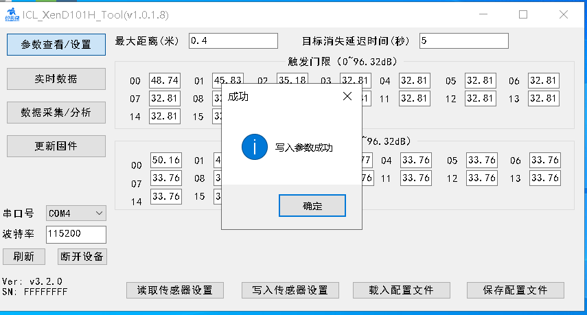

由于办公室空间有限,模块默认的检测距离是8米,需要修改一下,我这里修改成了0.4
米。
测试过程
简单的测试过程如下:

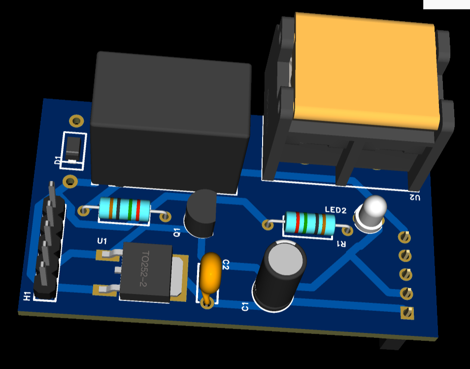

为了更简单的利用模块控制灯光等大功率的电器,简单的设计了个电路。
有需要的可以白嫖嘉立创的免费打板,文件我附在后面。
upload 附件:Rd-03_V2_D1继电器控制板.rar
upload 附件:Rd-03_V2_D1led测试板.rar

继电器控制板这个电路中继电器旁边的二极管我画的时候用的是直插的封装,如果有人用这个打板,注意区分。
