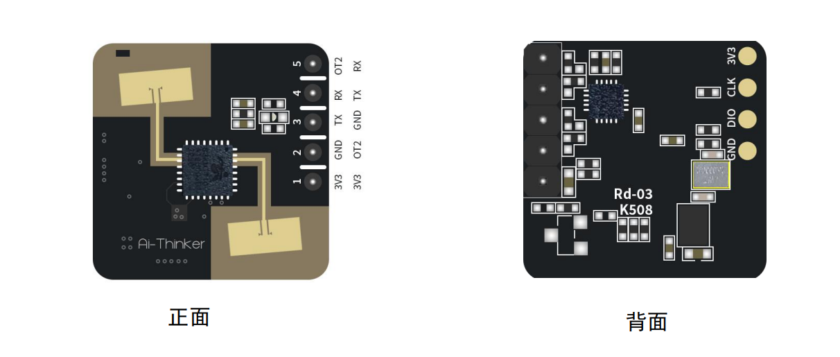

2、管脚定义
脚序 功能 说明
1 3V3 输入电源
2 GND 接地
3 TX UART_TX
4 RX UART_RX
5 OT2 检测结果输出,感应时输出高电平,未感应时输出低电平

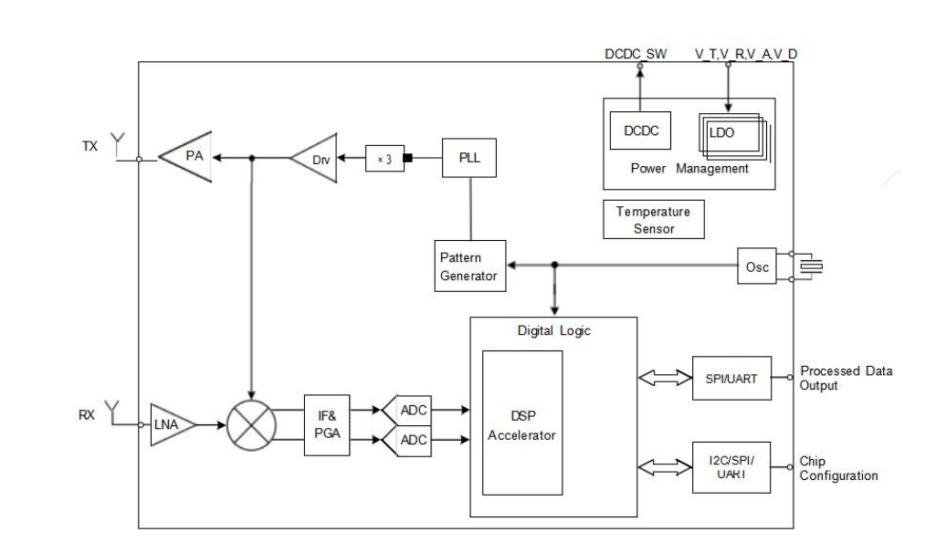

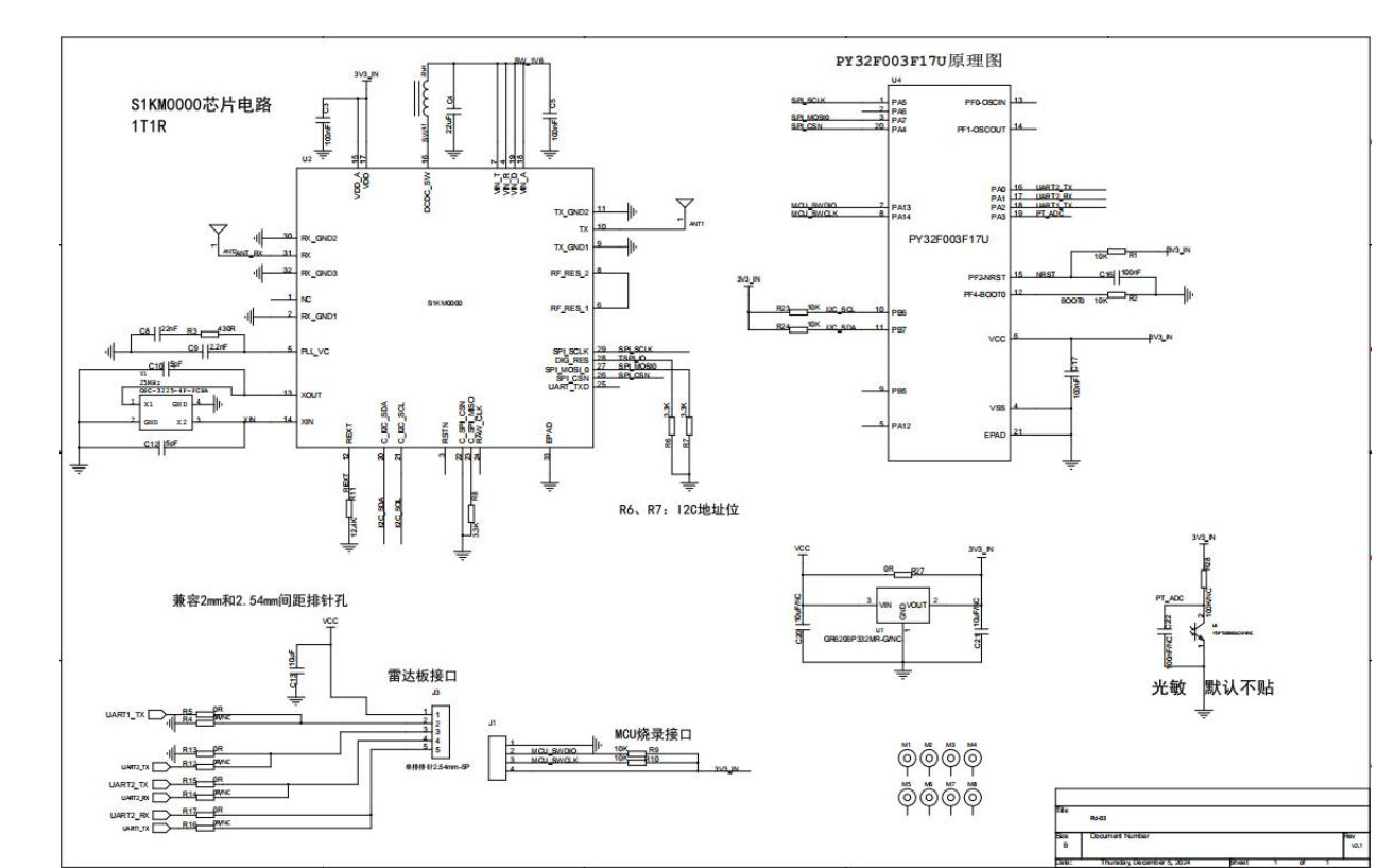

主要原理图:
芯片架构图

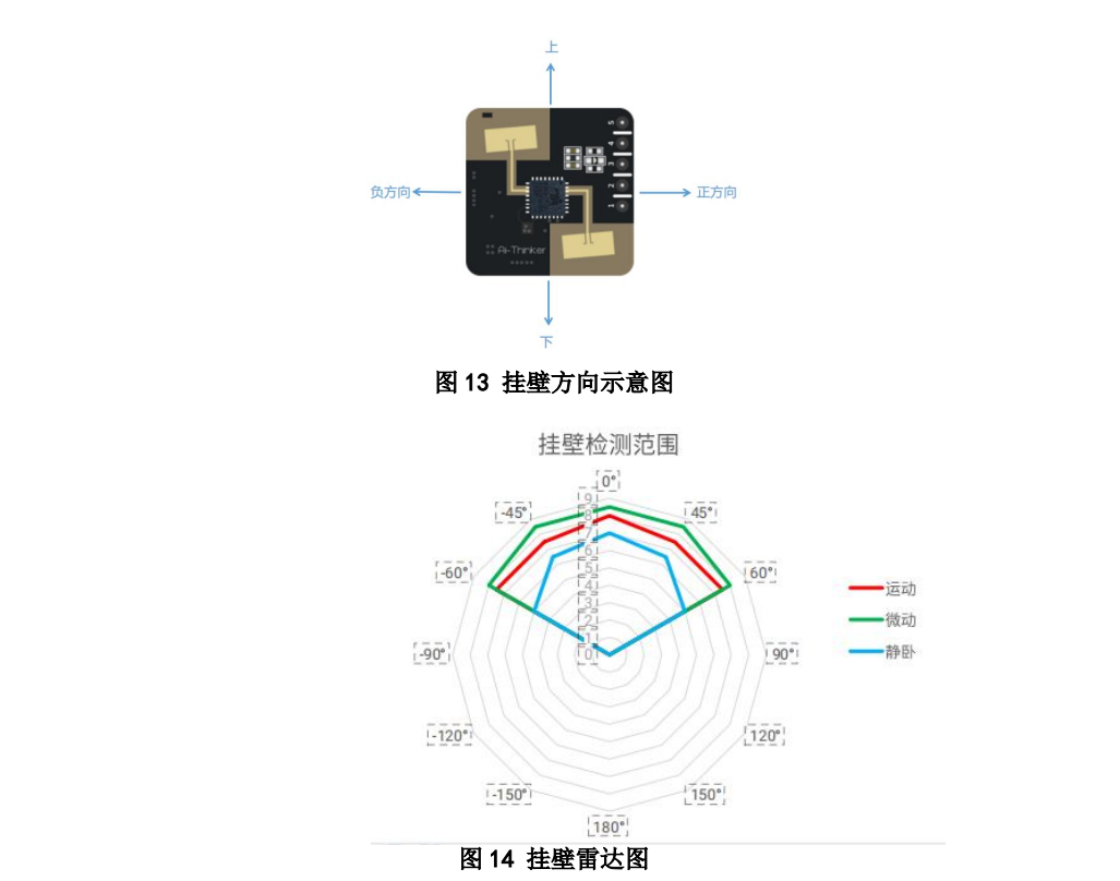

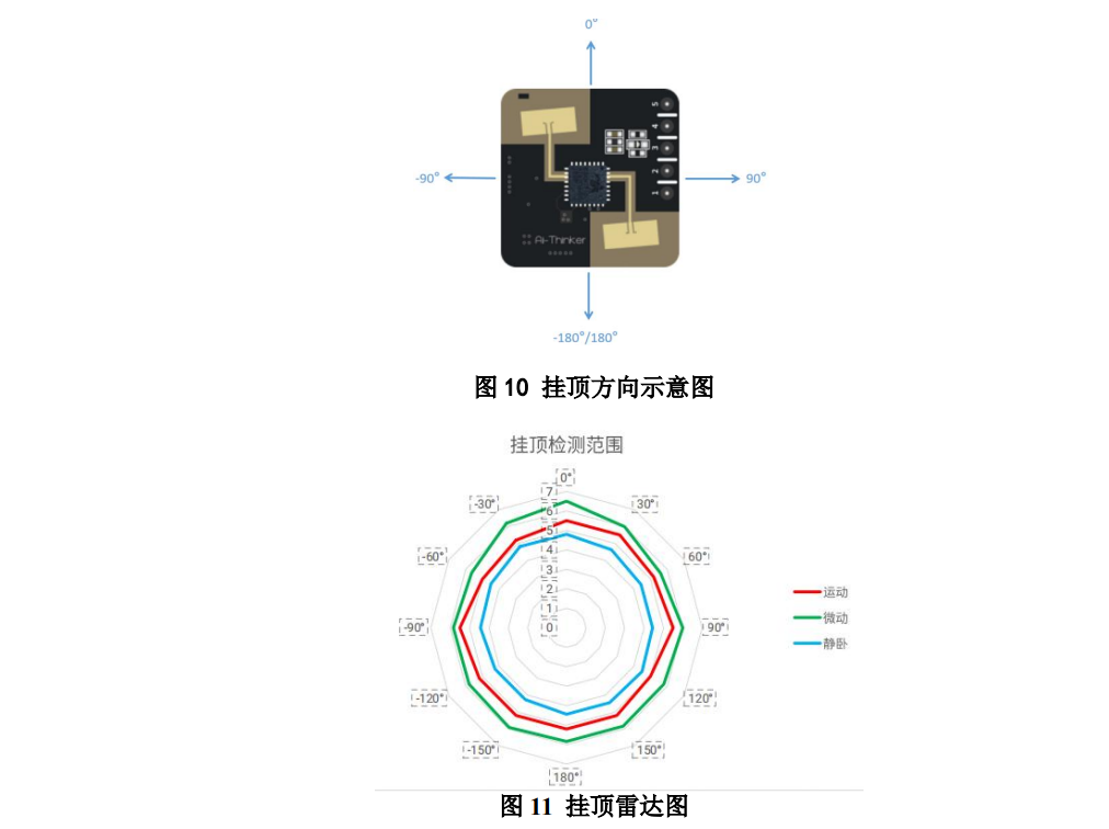

3、安装示意图
挂顶安装
挂壁安装

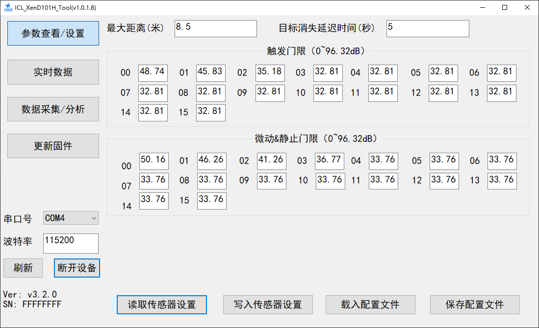

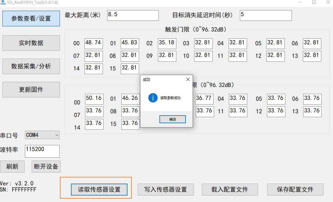

参数查看 / 设置
查看雷达当前的参数,以及修改指定的参数配置;
查看:
在功能页面点击“读取传感器设置”按钮,页面会弹出“读取参数成功”提示窗口,并显示雷达当前的所有参数数值,点击“确定”关闭提示窗口。
设置:
在功能页面为所有需要更改的参数输入新的参数数值,在功能页面点击“写入传感器设置”按钮,上位机会将当前界面中的参数数值写入雷达模组,页面会弹出“写入参数成功”提示窗口,点击“确定”完成参数设置。
参数为 0-15,一个距离门的长度为 70cm,通过计算得出最大距离为 15 * 0.7= 10.5 米

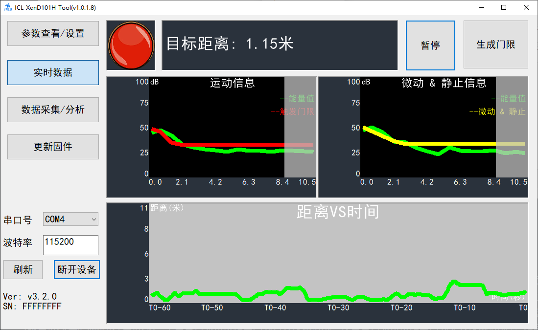

1、左上角的彩灯图标表示探测区域内有人 / 无人情况
雷达检测到人体存在时,彩灯为红色;没有检测到人体存在时,彩灯为绿色
2、彩灯后方的文本显示框显示雷达检测到的目标与雷达的径向距离
“开始 / 暂停”切换按钮用于开启和暂停雷达的检测(数据存储在XenD101HTool\SaveData)
3、“生成门限” 按钮用于扫描环境噪声并计算各个距离门的“触发门限”和“保持门限
4、“运动信息 / 微动&静止信息” 实时显示各个距离门的运动能量值(绿色折线)与门限值(红色折线);
黑色背景表示该距离门为有效探测范围
灰色背景表示该距离门为无效探测范围
5、“距离 VS 时间” 实时显示雷达检测到的目标人体在过去60秒内的距离变化
灰色背景区域表示雷达在该时间段检测到目标人体
黑色背景区域表示雷达在该时间段没有检测到目标人体

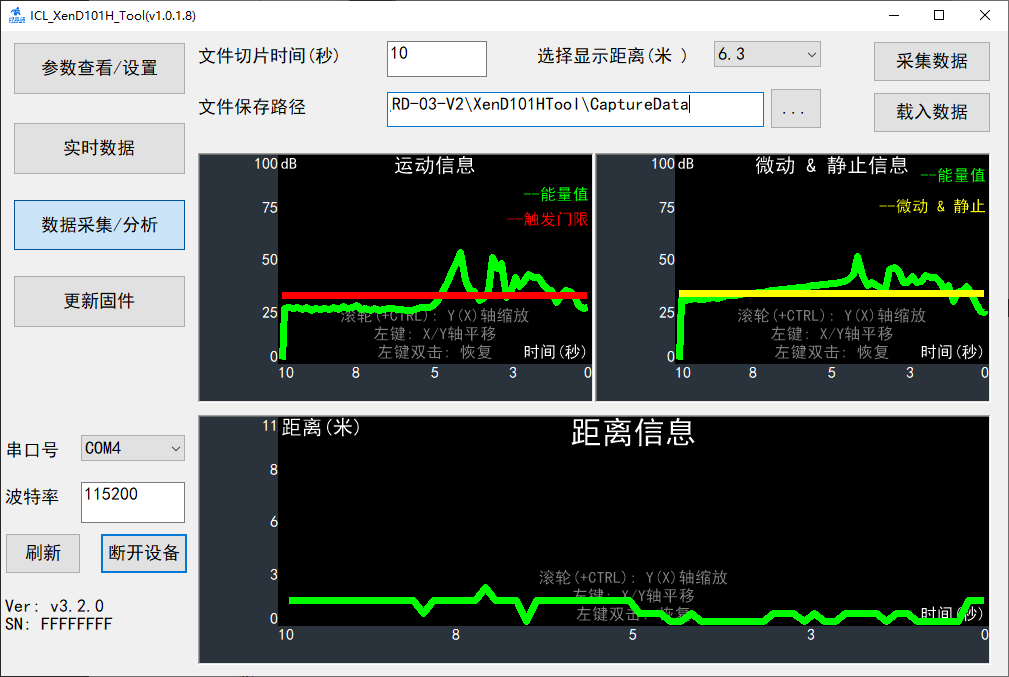

数据采集 / 分析
可对“实时数据”中采集到的数据,进行载入分析;

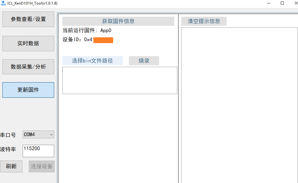

更新固件
连接模块与上位机后,点击“更新固件”功能按钮切换到该功能页面;
在功能页面点击“获取固件信息”按钮,右侧提示信息框中会显示当前设备的ID信息;
点击“选择 bin 文件路径”按钮,选择需要的.bin 文件,点击“烧录”按钮开始升级固件;
目前已为最新固件版本;
