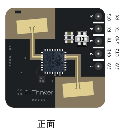

将模组连接usb转ttl,连接上位机,线序如上图。

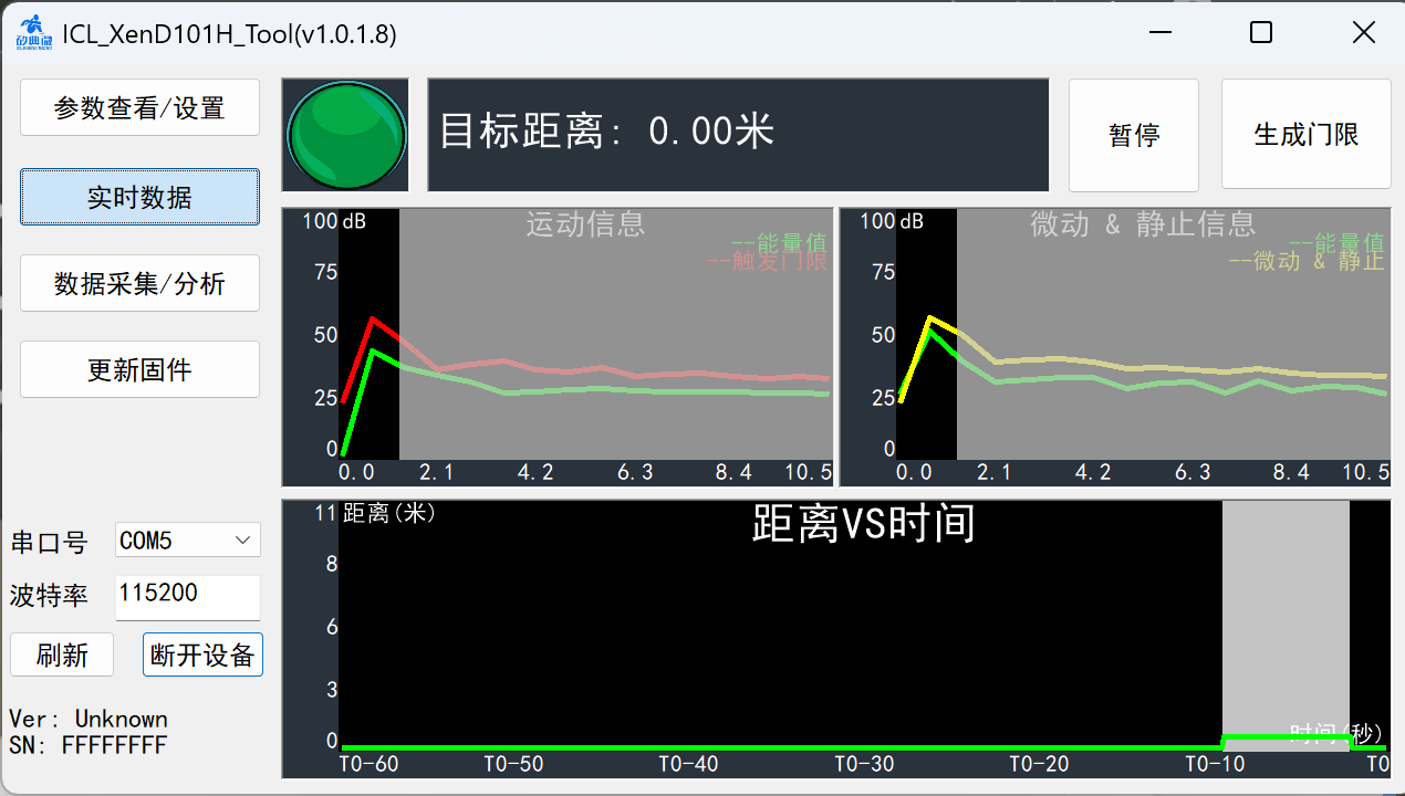

打开上位机,点击实时数据,点击开始,如上图,运动信息里面绿色线超过红色线表示检测到人体,微动静止信息里面绿色超过黄色表示有微小运动。绿色灯表示无人,红色灯表示有人。

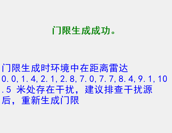

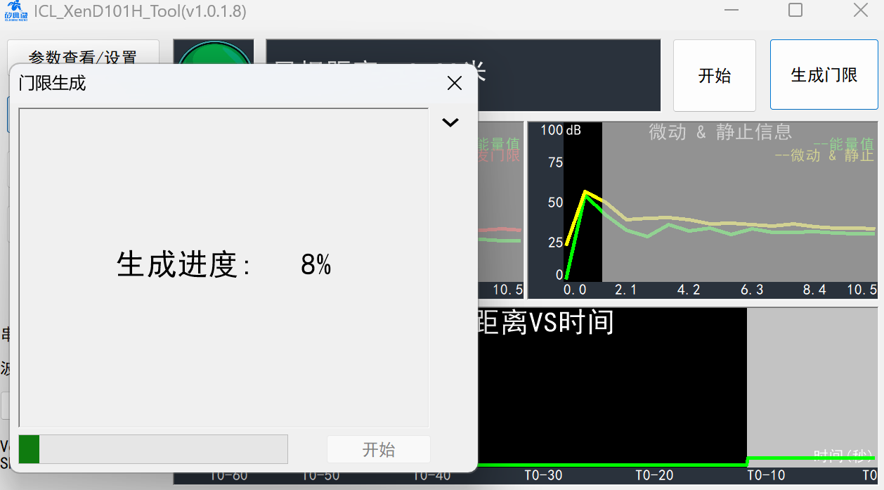

点击生成门限,就会把当前的环境信息采集处理,生成门限值,根据这个门限值就可以准确的检测到正在调试的你。
门限生成成功,如上图。如果显示不成功,那么重新生成并且在生成过程中保持静止不动,避免自己产生干扰。

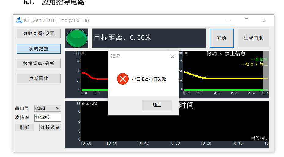

我的怎么连不上啊,大佬遇到这个问题没
bzhou830 发表于 2025-9-21 15:18
我的怎么连不上啊,大佬遇到这个问题没
尝试调换一下Rx,TX线,应该是连错了
2025-9-22 08:33:50
b68844426 发表于 2025-9-21 17:40
尝试调换一下Rx,TX线,应该是连错了
Rx Tx线没有问题。用串口助手可以看到数据
2025-9-22 09:30:06
你串口助手如果正在打开着串口,你再用上位机打开同一个串口,是打不开的
2025-9-22 09:54:48
lsrly 发表于 2025-9-22 09:30
你串口助手如果正在打开着串口,你再用上位机打开同一个串口,是打不开的 ...
没有同时打开,串口助手看到的是distance:100这样的数据,我感觉可能是固件不一样
2025-9-22 15:32:17
我的怎么连不上啊,大佬遇到这个问题没
重新插拔插拔😁
2025-9-22 15:33:19
bzhou830 发表于 2025-9-22 09:54
没有同时打开,串口助手看到的是distance:100这样的数据,我感觉可能是固件不一样 ...
为啥玛丽哥你能看到距离,我的是16进制的数据,但是不知道怎么解析。和文档上面不太一样。
2025-9-22 15:35:22
WT_0213 发表于 2025-9-22 15:33
为啥玛丽哥你能看到距离,我的是16进制的数据,但是不知道怎么解析。和文档上面不太一样。 ...
可能就是固件不一样吧,我稍后刷上新固件看看效果。
我拿到直接上电的效果就是输出的距离。
